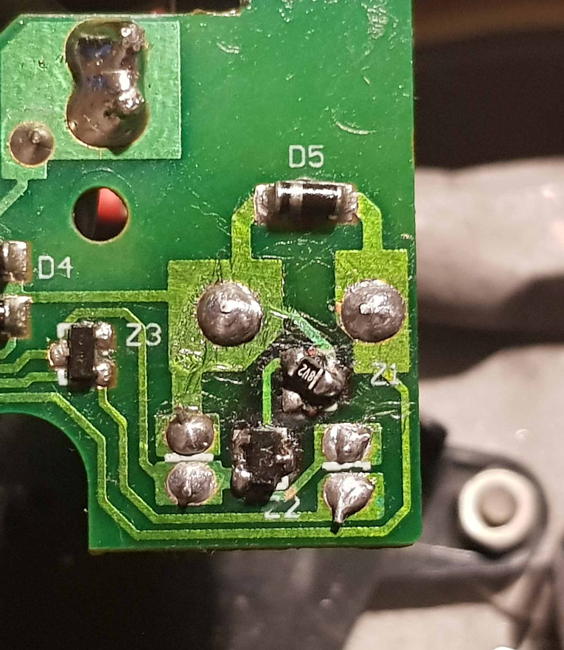

Nochmal die Frage: Hab zwar schon 12v Dioden bestellt, würde aber gerne wissen, ob es 8V oder 12V sein müssen und mit welcher Wattzahl (250 , 350 oder 500 mW)
wieviel mWatt haben denn die bestellten 12V Dioden? Wenn mehr Spannung an der Z-Diode abfällt, sollte sie auch etwas mehr Leistung verheizen können, sagen wir mal 500mW.
Die 5,1V Z-Diode muss zwingend, wenn ersetzt, auch eine 5V-Z-Diode sein, andernfalls kannst du den Kocher gleich wegschmeissen.
Hast du einen Lötkolben? Einen Widerstand könntest du aus dem Elektronikschrott auslöten, welcher in deiner Reparaturwerkstatt sicher reichlich anfällt, dann fehlen nur noch zwei 9V Blockbatterien...
#7619935
Da die Z-Dioden bei nicht angezogenem Relais den ganzen Strom aufnehmen müssen, würde ich doch eher 8V mit 500mW einbauen und hoffen, dass der Defekt nur an der 8V Z-Diode liegt... Du kannst ja sonst mal mit der 12V Z-Diode probieren, aber ich glaube, die wird dann auf die Dauer zu warm. So könntest du auf die Schnelle schauen, ob der Kocher funzt.

Bin davon ausgegangen, dass es drei Z-Dioden gibt: Die unterste für den MC 5,1V, die zweite 8V, die dritte 12V, gibt zusammen 25V. Die 8 und die 12V wurden in Serie geschaltet, um die Abwärme zu verteilen. Ob es wirklich so ist, könnte ich erst sagen, wenn ich das Gerät selber begutachten könnte.

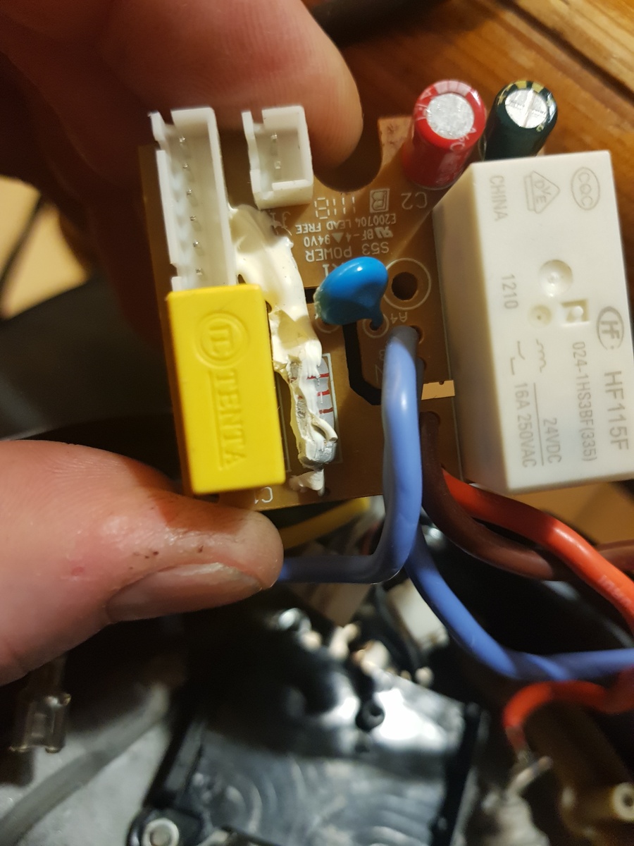

Hallo Leute, was Neues von der Kocherfront. Hab jetzt ne andere Z1 Diode eingebaut, Z2 hab ich belassen, neue Kondensatoren eingebaut und auch das relais mal belassen, weil es ja bei ausreichend Erregerspannung auch schaltet. Gestern abend getestet, war der Meinung, dass die Heizung jetzt warm wird. Wollte es heute aber genauer testen, da es gestern definitiv zu spät war. Ergebnis: da wird nix warm, die Z1 ist in Ordnung, die Z2 zeigt jetzt seltsame Werte in beide Richtungen, um die 348 mV, was mir sagt, dass sie defekt sein muss. An der Spule liegen auch nur 10,7 Volt an. Eigentlich wie vorher. Werde jetzt die Z2 auch gegen eine 8,2 V austauschen. Nochmal die Frage: ist es wirklich egal ob bei der Z2 die Anode und der NC-Kontakt miteinander verbunden sind (Durchgang)
OP #7630114
So, hab jetzt die Z2 ausgetauscht gegen eine 12V, 325mW-Version. Eingeschaltet und das Heizelement wird sofort warm. Heureka. An der Relaisspulle liegen jetzt 20 Volt an. Das neue Relais werde ich trotzdem noch einbauen und wieder alles zusammenbauen. Die Platine sieht jetzt zwar nicht mehr so hipp aus, aber was soll's.
Danke für die wirklich viiiiiiiieeelen Tipps,Hinweise und die unendliche Geduld. Die Profis hatten ja schon gleich am Anfang den richigen Riecher.

Teil ist wieder zusammengebaut und getestet. Schaltet brav ein und je nach vorgewählter Temperatur wieder ab. Frage bleibt natürlich übrig, wieso es letztlich zu dem Durchbrennen von Z1 und Z2 gekommen ist. Einfach Alter der Dioden oder Verschleiß am Relais oder X2 oder alles zusammen.

Die Geräte sind teilweise einfach nicht gut entwickelt worden. Ich hatte hier mal ein recht teures Audio/Multimedia-Gerät repariert, das Problem war ein Relais welches mit zu viel Leistung betrieben wurde. Es diente dazu den großen Transformator einzuschalten, wenn man mit der Fernbedienung das Gerät aktiviert hat. Die Spule des Relais wurde aber nicht mit 9V, sondern mit 12V belastet. Das hat aber dafür eine ganze Weile gehalten, zumindest bis die Garantie rum war.
So eine kleine SMD-Z-Diode hält eben nicht so viel Wärme ab und kann deshalb kaputt gehen. Mit einer größer dimensionierten Diode wäre das wohl nicht passiert.
