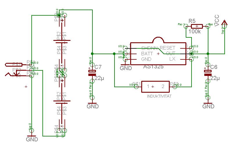

Gast #437614
hast du nur die standardbeschaltung benutzt ? 100nF direkt vor und
hinter den regler ? den schaltreglerteil vom schaltplan fänd ich gut ;-)
gruß
Gast #437696
Gerne! Hier ist der Schaltplan vom Regler.
Es ist der Referenzschaltplan den ich aus dem Datenblatt habe.
Weil es nach obrigem Schaltplan eben wie verrückt gerauscht hat, habe
ich mittlerweile C6 (Cout auf 100µF erhöht und paralell 100nF gehängt.
100nF davor werd ich noch anlöten, befürchte aber es wird nichts
bringen, die Spannung vom Netzgerät ist relativ sauber.
Wenn ich noch einen 10Ohm 100µF Tiefpass dahinterschalte, verschwinden
auch die letzten Spikes, allerdings hab ich dafür nicht wirklich Platz
auf der Platine, deswegen versuch ich eigentlich rauszufinden woher die
Spikes kommen, sie sind nämlich so unregelmäßig, dass ich eigentlich den
Schaltregler als ursache ausgeschlossen habe.
lg

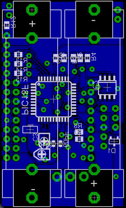

Gast #437744
Hallo nochmal ... Du hast wohl recht denn:
Den Spannungswandler konnte ich zwar mit Hilfe von Tiefpässen
hinbekommen, aber jetzt wo der Prozessor und die Sensorik läuft sehe
ich, dass es sowieso keinen Sinn hatte.
Der Prozessor rauscht mit locker 500mV und das bei 3.3V
versorgungsspannung... :-O
Damit ist ohnehin eine komplette Layoutänderung fällig.. nur schade um
die Ätzarbeit... :(
Wirklich verstehen kann ichs nicht. Wahrscheinlich hätte ich besser auf
die trennung von analogem und digialem Ground achten müssen, aber ich
hätte mir nie gedacht, dass das solche Auswirkungen hat.
Ich hab den Bottomlayer mal als Bild angehängt. Wahrscheinlich sieht
jemand der sich auskennt ohnehin sofort worans liegen muss. Wär super
wenn mir der dann Tipps geben könnte damit ich nicht nochmal so einen
Mist baue.
Danke!
Gast #437753
der Idealzustand sieht so aus:
Eingang + Masse_Eingang zum Schaltregler, direkt dort
low-esr-Eingangselko. Von da aus zum Regler Vin, Masse. Ähnlich am
Ausgang. Erst vom Ausgangselko geht es zweipolig zur Schaltung. Gibt es
Analog- und Digital-Gnd, treffen die sich in getrennter Leitungsführung
erst am Ausgangselko. Gesamt-Masseflächen sind hier völlig fehl am
Platze, allerdings solltest du natürlich trotzdem die betreffenden
Masseleitungen ausreichend breit dimensionieren. Versuch einfach zu
verstehen, wo welche Ströme bei deinem Regler fliessen (und Ströme
fliessen nicht nur in der "heissen" Leitung, sondern genauso in der
Masseleitung), dann klappts fast von alleine.
Zu guter Letzt: Layout-Vorlagen vom Chiphersteller sollte man nicht kalt
vom Tisch wischen - die wissen am besten, wo die Probleme liegen und wie
man den Chip mit möglichst guten Diagrammen an den Mann/Markt bringt :-)
