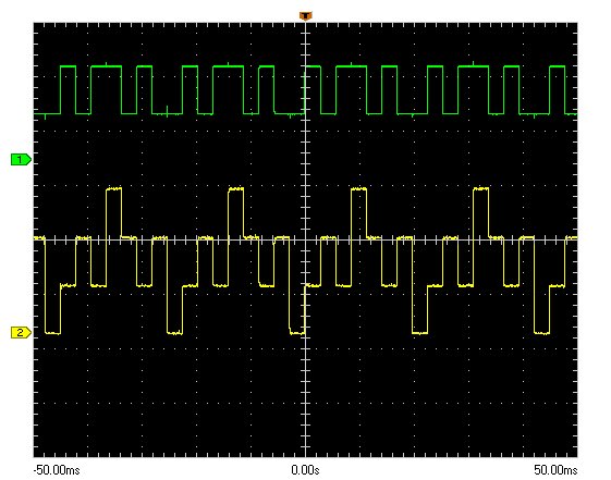

letztens war wieder einer dieser Momente, in denen ne Idee einschlägt..
ein DECT Teil mit defekter Tastatur, Siemens 08-15 Standard von ca.
Bj.2000.
Rasch wars demontiert und bei mir aufm Prüfstand.
Hier im Forum las ich, daß die Dinger so sehr integriert seien, dass man
damit nix gescheites bauen könne. Das stimmt auch bedingt; ich entdeckte
ein HF-Teil im Metallisolier-kasten einerseits und einen großen Chip
andererseits, und sonst nur wenige Bauteile.
Am Chip gemessen mit Speicherossi zeigten einige Beinchen recht
interessante Signale (siehe Anhang). Das Obere ist 0.3V, was mich
vermuten lässt, die Logik sei LVCMOS.
Von dem unteren gibt es vier Signale an Beinchen nebeneinander, die alle
ähnlich aussehen.
Ist jemand da, der diese Codierung schonmal gesehen hat??
Vielleicht lässt sich das DECT ja doch "verbasteln" - wenn nicht, ists
auf jeden fall interessant :-)
Grüße,
 Martin
Gast #436767
Das sieht ja nett aus. :) Das einzige, woran mich diese Signale
(insbesondere das untere) erinnern, sind die Signalformen, die ein
LCD-Treiber zur Ansteuerung eines Displays mit mehreren Backplanes
erzeugt.
Sind die wirklich an den Pins gemessen, die zum HF-Teil gehen?
Gast #436830
Also auf einer Seite sind 4 Pins mit diesen Treppensignalen, und ich
werde als nächstes ausprobieren, wie die sich mit der Displayanzeige
verändern. Da die alle nach oben laufen (in Richtung HF-Teil), könnten
die aber auch in das HF.T. laufen und der Modulation dienen für das DECT
Signal halt.
Das andere Signal (in dem Bild oben) ist auf jeden Fall eine
Bitcodierung, wie folgt: man produziere ein Rechtecksignal und
"vergesse" gelegentlich, von 1 auf 0 oder umgekehrt, zu alternieren.
Diese Positionen sind dann eine 1, die übrigen 0. Ich denke der nächste
logische Schritt ist das Mitschreiben der Bytefolge bei verschiedenen
Aktionen mit dem Gerät (Tastendruck, Abheben/ Verbindung aufbauen).
Bloss wie, mit dem geringsten(!) Aufwand.
Ein kleinerer AVR, Speicherroutine schreiben und Speicher hinterher per
Programmer in den PC auslesen? Nervig!
Ein FPGA programmieren, das den gleichen Zweck erfüllt.. im Grunde noch
aufwendiger mit Speicherinterface + Auslesen! grübel
Ich glaube dann doch der 90s 2313 atmel.
Eins steht schonmal fest; das Phone kann meinetwegen noch so integriert
sein.. schon allein mit einem Tastendruck (die gute grüne "Abheben")
lässt sich eine bidirektionale Vollduplex-Verbindung starten. Die kann
man auf jeden Fall für sein eigenes, nieder-ratiges Übertragungssignal
auf dem Audiokanal benutzen..
Schlagt mich für so eine Bandbreitenverschwendung, aber für eine
Wetterstation im Garten mit PC-Interface drinnen und gelegentlicher
Datenübertragung, ist das schon geil. :-)

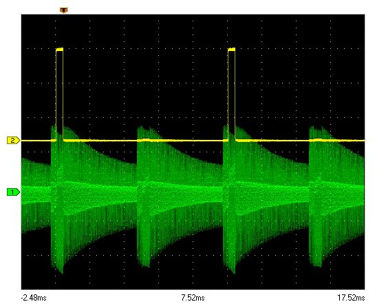

Gast #438404
Jippie - kleiner Zwischenstand..
an gut markierten Messpunkten auf der Platine liess sich einerseits ein
Pulssignal von 10 ms Periode abnehmen, solange die Verbindung bestand.
10 ms ist die Länge eines DECT frame.
Danach getriggert dauerte es nicht lange, und ich fand ein anderes
Signal, das ich jetzt genauer untersuchen werde.
In einem DECT frame sind 24 slots mit jeweils 424 bit, davon 300 bit
Nutzdatenladung.
Die Idee reift langsam heran.. in etwa, den Header zu übernehmen, wie
aus dem Chip, und den Nutzdatenteil nach eigenem Gusto zu füllen!?
Fortsetzung folgt.
