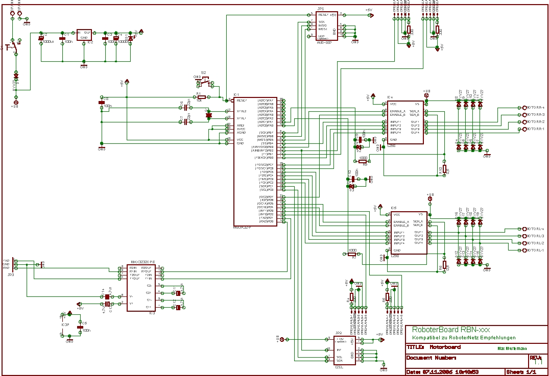

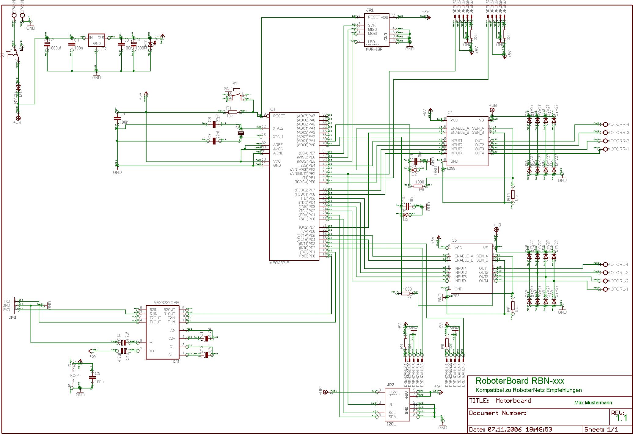

Hi Leute,
ich hab mal ein Motorboard für meinen Roboter entwickelt, dass vier
Drehzahlsensoren und vier Motoren ansteuern kann. Es hat einen eigenen
Prozessor der die Ansteuerung steuert und das Board abschaltet wenn es
zu warm wird. Ich würde euch bitten diesen Schaltplan mal nachzuschauen,
ob dies  alles so funktionieren kann.
MFG
Sven
#438487
Nach meiner Ansicht kann das Layout nicht funktionieren.
GND sollte als Plane ausgebildet sein, und die Powerleitungen zu den
Treiber-ICs ordentlich dick.
Die dünne Leitung zum Sensewiderstand wird wohl durchbrennen.
Und warum nur 2 Motoren mit Überstromschutz ?
Peter
