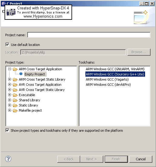

#1861223
Du mußt die Codesourcery Toolchain installieren, der Pfad zu den
Binaries (z.B. Pfad zu arm-none-eabi-gcc.exe) muß bei dir im Systempfad
stehen.
Wenn du danach Eclipse und ein neues C-Project anlegst, dann wählst du
Project Type "ARM Cross Target Application". Unter Toolchains steht dann
unter anderem "ARM Windows GCC (Sourcery G++ Lite). Siehe Scrrenshot im
Anhang. Danach mußt du für die Toolchain eigentlich nichts spezielles
mehr einstellen. Nur die projektspezifischen Einstellungen unter
"Project->Properties->C/C++ Build->Settings" für Compiler/Linker u.s.w.
mußt du vornehmen.
