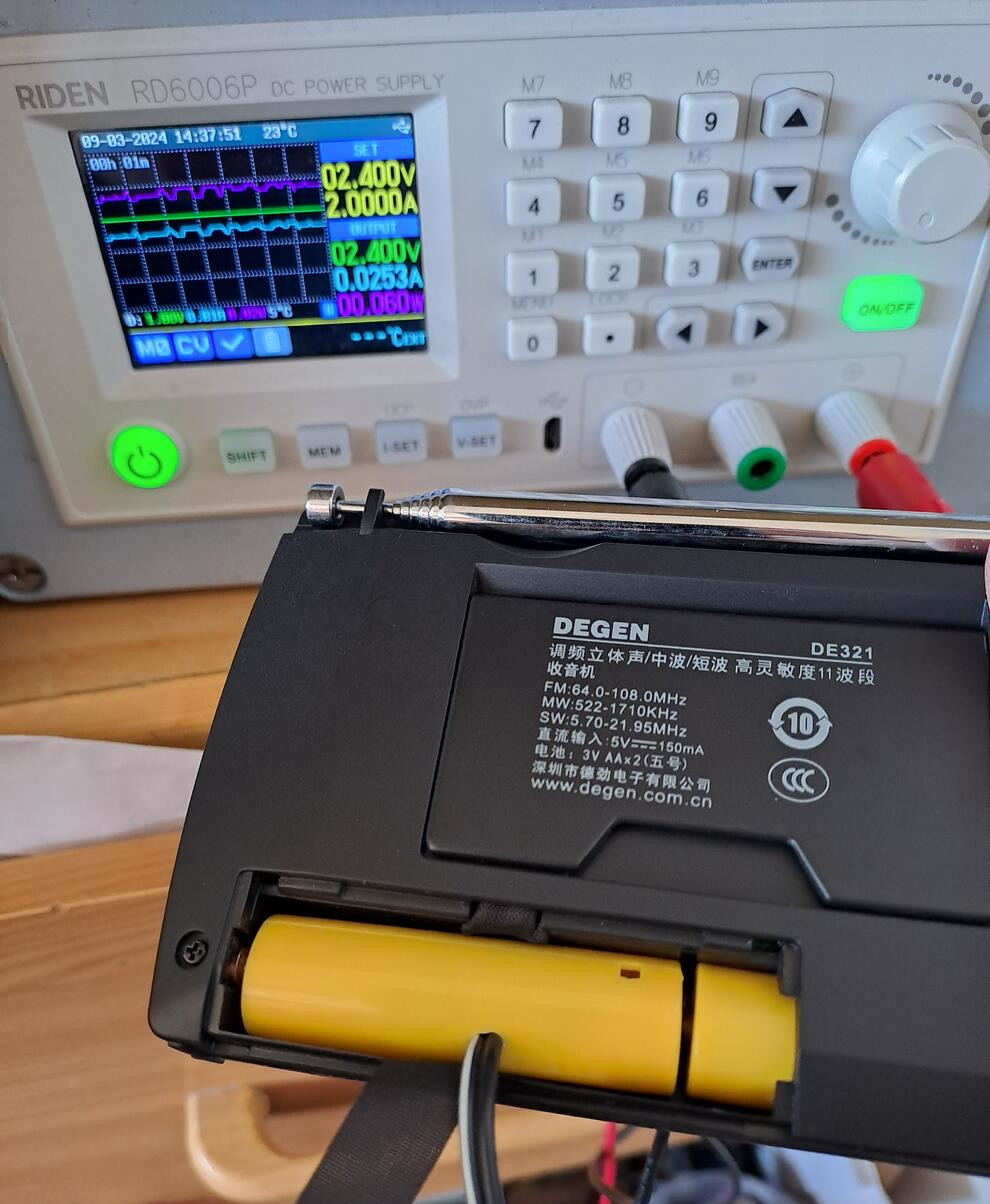

Ich habe mir dau gerade einen Degen DE321 Weltempfänger geholt, der mit
2 AA Batterien betrieben wird. Bei 3,0V messe ich 25mA bei komplett
runtergedrehter Lautstärke und um die 30mA bei normaler
Zimmerlautstärke. Wenn die "TUNE"-LED angeht, steigt der Verbrauch noch
um 1-2mA. Weiß jemand was solche LEDs bedeuten. Zeigen einen PLL-Lock
an?

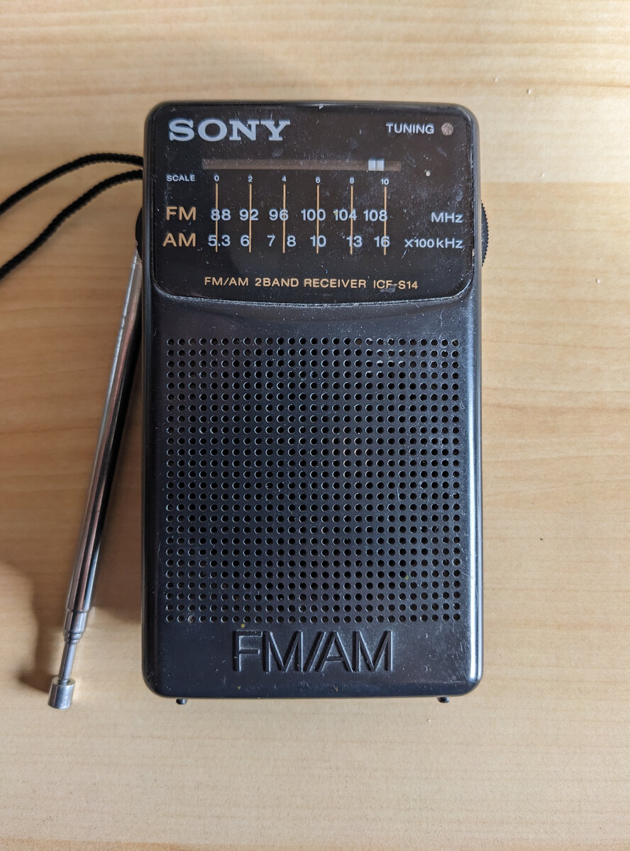

Ich habe ein Sony ICF-S14 und bin damit ziemlich zufrieden.
In der Anleitung sind 30 Stunden Batterielebensdauer bei normaler
Lautstärke angegeben. Ich selbst höre damit allerdings sehr leise, habe
das die ganze Nacht über an und die Batterien leben gefühlt ewig (viele
Wochen).

Nichtsdestotrotz: Für Strommessungen von weiteren Geräten wäre ich
natürlich sehr dankbar. Viele empfehlen ältere Sony-Weltempfänger.
Allerdings habe ich dazu nirgenwo eine Strommessung im Batteriebetrieb
gefunden. Kann ja auch nicht jeder und muss man je nachdem das passende
Equipment haben. Mit Sonden/Krokodilklemmen kommt man nicht immer an
innenliegende Batteriekontakte. Ich nutze dazu so "Fake-Batterien":
https://www.aliexpress.com/item/1005003156802114.html

von Tim 🔆 (solarlicht)
Sony ICF-S14
UKW-Bereich mit neuen Batterien:
Lautstärke auf Null: 6,7mA
Gute Zimmerlautstärke: Zwischen 8 und 14mA
Der Klang na ja, aber die Sprachverständlichkeit ist gut, was bei dem
hohen Mitteltonanteil natürlich nicht überrascht.
