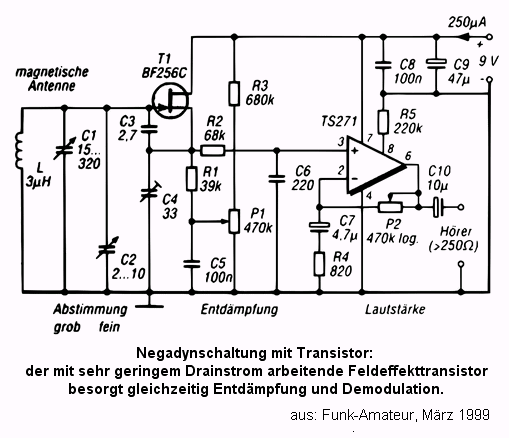

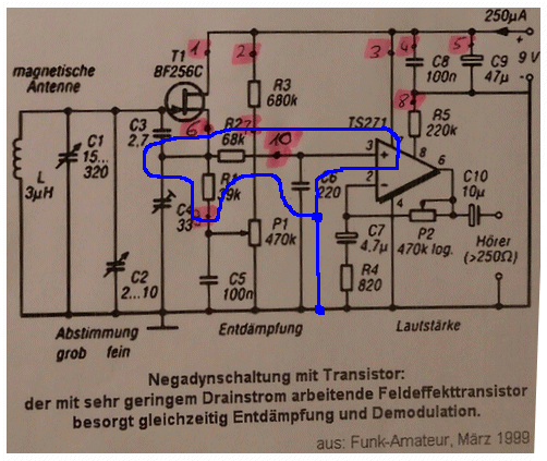

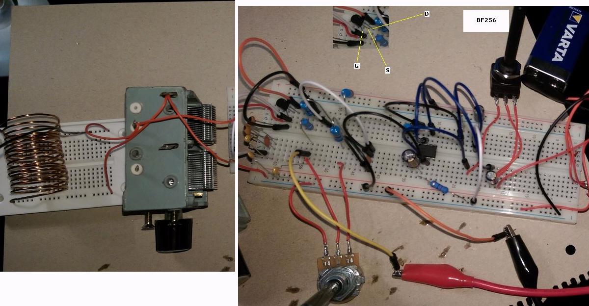

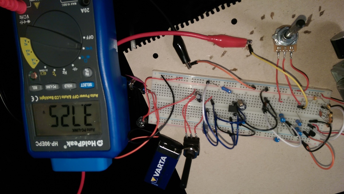

ich selbst möchte mir einen Empfänger für UKW bauen.
Hab mich selbst jetzt schon in die Materie etwas eingelesen.
Die Schaltung sollte im Emfpängerkreis möglichst einfach gehalten sein
aber dennoch eine gute Qualität liefern.
Im Anhang sind Schaltungen für dich ich mich entscheiden würde.
Habt ihr noch Hinweise oder Tips?
Als Alternative denke ich über einen Ratiodetektor nach, was meint ihr
dazu?
Vielen Dank

von Maschbauer (Gast)

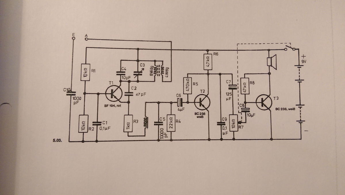

Beim Ratiodetektor bin ich mir allerdings unsicher bezüglich der
Funktion.
http://www.chemiephysikskripte.de/radio/plan4.gif
Ist im obigen Teil der Schwingkreis von L1 und C direkt mein
Empfangsteil an den ich die Antenne anschließen kann, oder benötige ich
eine Zwischenfrequenz?
von DAC (Gast)
Ist das ein Colpitts-Oszillator in Basisschaltung?
In meiner Jugend habe ich eine ähnliche Schaltung aus einem
Minispioneheft von Günther Wahl nachgebaut.
Man konnte damit das typische UKW-Rauschen empfangen aber keine Sender.
Eventuell gibt es eine nachbausicherere Schaltung.

Bei einem (Pendel-) Audion solltest du auf jeden Fall eine
kapazitätsarme HF-Vorstufe einbauen, damit keine Störungen über die
Antenne abgestrahlt werden (zumindest bei Dauerbetrieb).

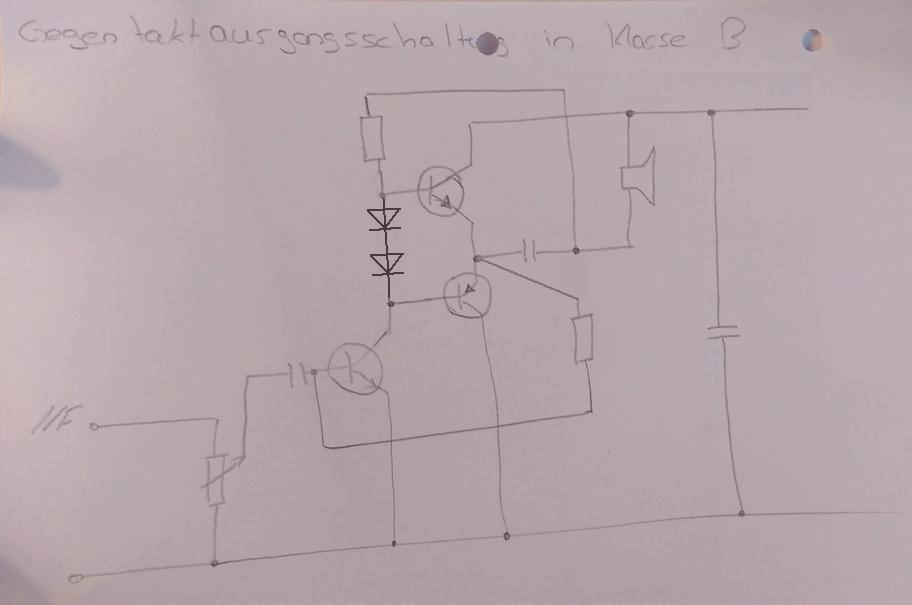

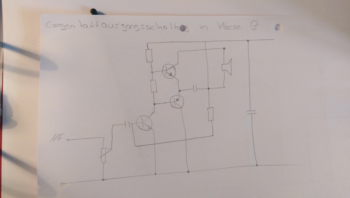

von B e r n d W. (smiley46)

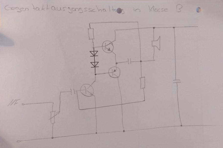

Die Gegentak-Endstufe enthält einen Fehler am oberen Ende des
Lautsprechers. Zur Stabilisierung des Arbeitspunktes werden in der Regel
2 Dioden verwendet.
> mit einem Pendelaudion gute Tonqualität bei UKW erzeugen
Audion und Pendelempfänger sind gut für AM-Signale geeignet. Werden sie
für Flanken-Demodulation bei FM verwendet, treten immer kleine
Verzerrungen auf.

Ich würde ja vorzugsweise einen Einfachsuper bauen und keinen Pendler.

von Michael U. (amiga)
außerdem mus der Basiswiderstand an vor dem Auskoppelelko an die
Enstufe, also an die beiden Emitter.
Das stabilisiert den Arbeispunkt etwas.
Der Trick, den oberen Widerstand an den Lautsprecher anzubauen, ist eine
Bootstrap-Schaltung, die den Aussteuerbereich etwas vergrößert.
> 2 Dioden verwendet.
Gruß aus Berlin
Michael
Michael hat recht, deshalb nochmal die Gegentakt-Endstufe mit
Bootstrap-Trickschaltung.

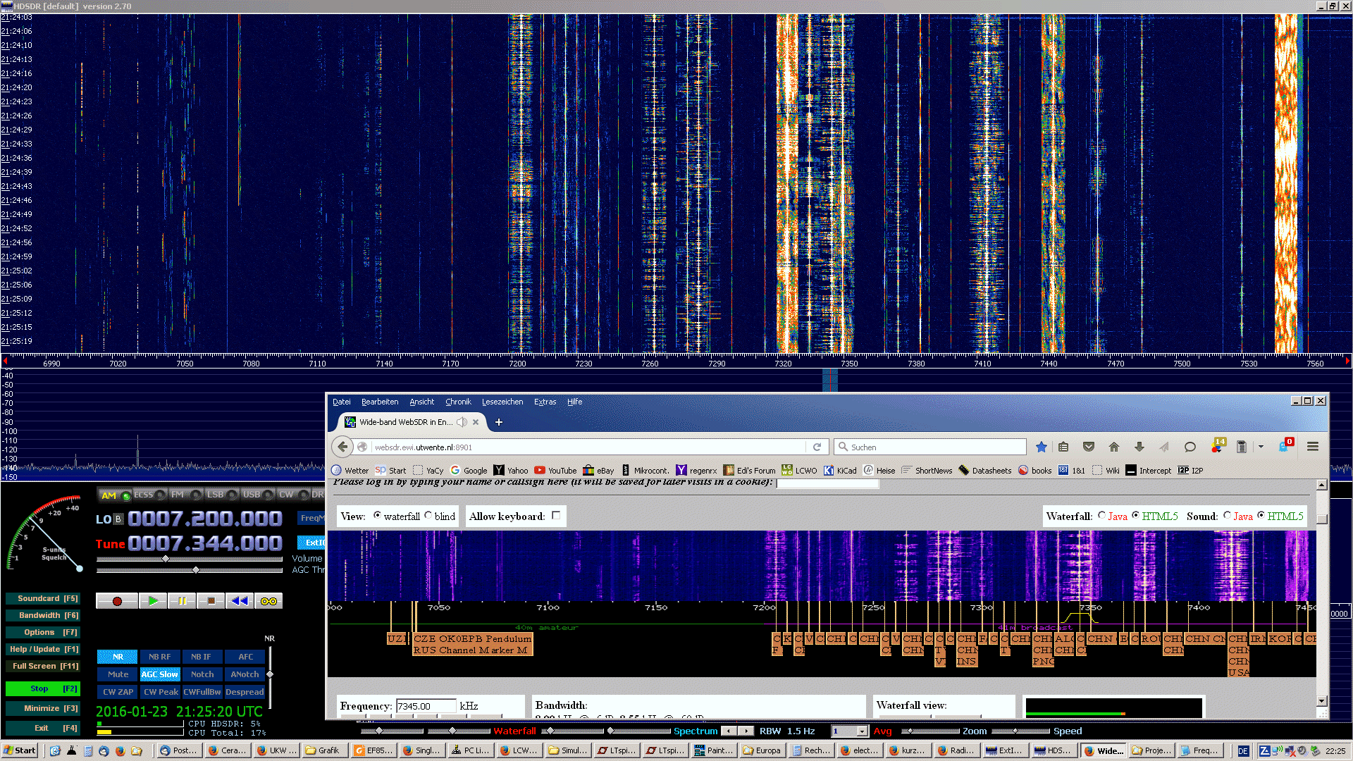

Einfach mal nachts den WebSdr Uni Twente aufrufen und 3955 eingeben oder
6100, 7250 bzw 9600. Damit landet man mitten im 75m, 49m, 41m oder 31m
Band.
http://websdr.ewi.utwente.nl:8901/
Die meisten Sender sind auch mit einem Audion zu empfangen, denn es hat
eine gute Empfindlichkeit. Probleme gibts nur, wenn man ein ganz
schwaches Signal direkt neben einem ganz starken empfangen will, dann
fehlt es ein wenig an Trennschärfe.

Hier ist nur links das 40m Amateurfunkband von 7000-7200 kHz dargestellt
und das 41m Rundfunkband. Im Vergleich im kleinen Fenster der Empfang
auf Uni Twente und im Vergleich mein DAB-Stick mit Kurzwellen-Konverter.
Da sind ca. 15 empfangbare Radiostationen zu sehen, 5 SSB, 12 digitale
Betriebsarten und auch ca. 12 CW/Morse.

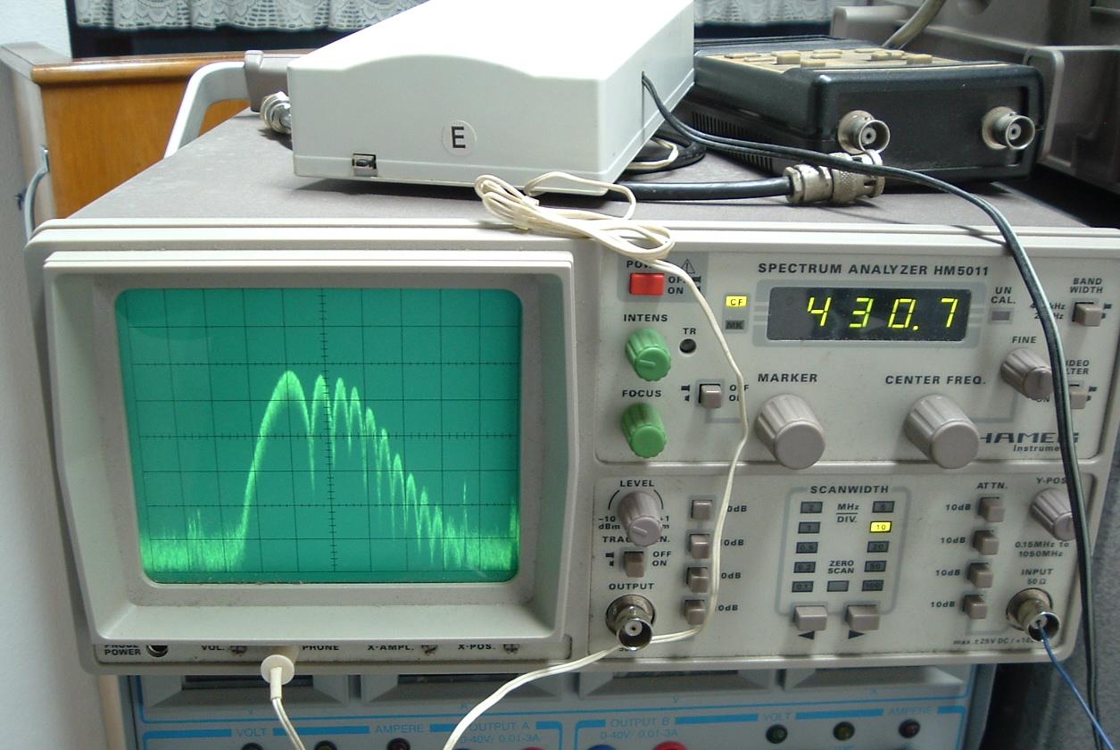

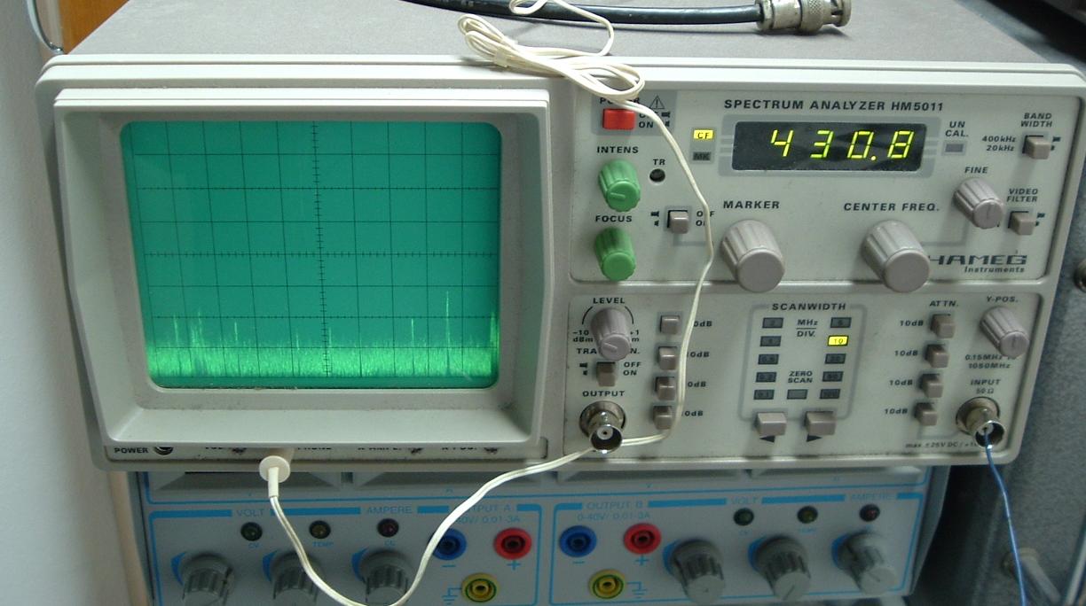

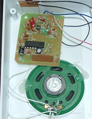

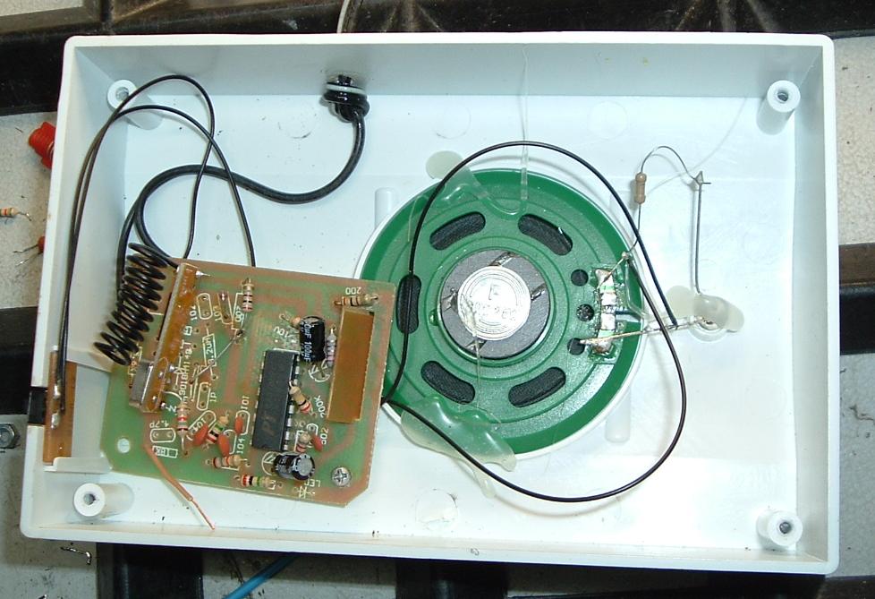

von oldeurope O. (Gast)
Harald W. schrieb:
> M.W. wurden Pendler eigentlich nur für Datenfunk benutzt.

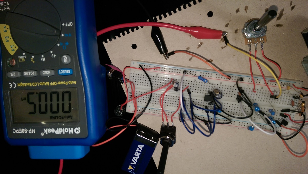

Danke für den Hinweis. Meine Türklingel (Netto) hat ein Audion
als Empfänger. Habe eben mal getestet ob das pendelt.
Schock: Und wie !!!
Siehe Bilder. Jetzt kenne ich meine Störquelle auf 70cm.
Habe mir jetzt beim Chinamann einen Super dafür bestellt.
http://www.ebay.de/itm/Super-heterodyne-RF-WIFI-Receivers-Drahtkose-Empfanger-Modul-433MHZ-X-RXB12-Neu-/251876251639?hash=item3aa4fe97f7:g:QpQAAOSw1x1UQhQR
LG
OXI
von Winfried J. (Firma: Nisch-Aufzüge) (winne) Benutzerseite
na bombig,
da muss man sich in der Stadt nicht mehr wundern.
Ich habe nur den Lautsprecher und das Gehäuse wiederverwendet nach dem
es hin war seit her werkelt ein Atmega inside, der beim Klingeln mit
einem Reset aus dem Schlaf geholt wird, der Rest geht jetz über draht.
der empfänger bestand auch nur aus einem transistor. Mit diesem konnte
den Sensor des Außenthermometers ins im Ossziloskop sichtbar machen.
Wer weis, was da im Empfänger steckt?
Namaste
Das ist kein Geheimnis.
Transistor SS9018
das IC hat eine etwas andere Bezeichnung, da müsste
ich nochmal für aufschrauben. Habe damals halt diese
ähnliche PDF gefunden.
LG
OXI
Also ich habe mich nun dazu entschieden einen KW Empfäner zu bauen.
Nach folgender Schaltung:
https://docs.google.com/file/d/0BxESIxkO5bJAcWl0LWQ2TDNPX2s/edit?pref=2&pli=1
Jetzt wollte ich gerade die Bauteile bestellen und beim 2SK163 bin ich
auf keinen Treffer gestoßen?
Ist dieser veraltet, welche Alternativen gibt es?
Beim IRFBC40 habe ich diesen gefunden:
http://www.reichelt.de/IRFBC-40/3/index.html?&ACTION=3&LA=446&ARTICLE=41648&artnr=IRFBC+40&SEARCH=irfbc40
Aber der ist für die Schaltung falsch dimensioniert?
von DAC (Gast)
Ein Kurzwellenaudion ist eine gute Wahl!
Das Audion im Schaltplan besitzt leider keine Rückkopplung.
Damit kann man nur AM empfangen und das auch nur mit wenig Trenschärfe
(grade die Rückkopplung ermöglicht bei richtiger Einstellung eine
maximale Trennschärfe und den Empfang von AM, SSB
(Einseitenbandmodulation) und CW(Morsezeichen)).
Ich würde entweder ein Rückkoppelaudion von Kainka nachbauen oder eins
von Nussbaum.
Links mit Vorschlägen folgen gleich.

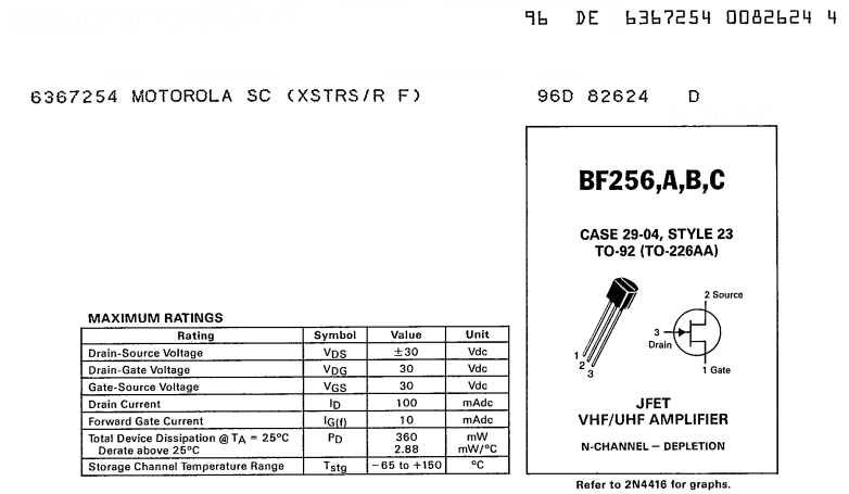

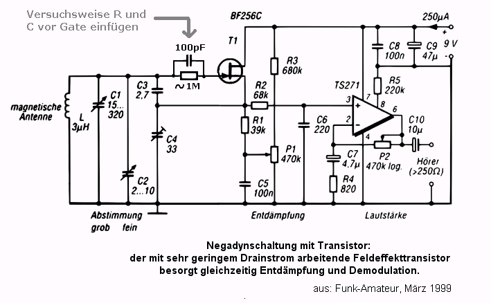

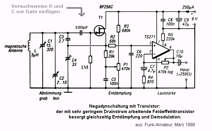

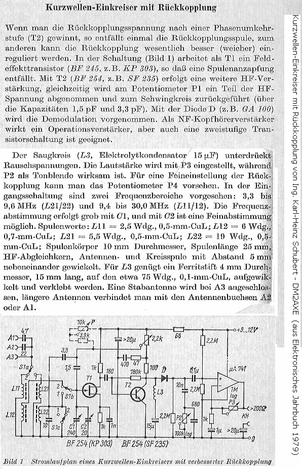

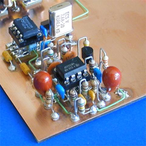

von DAC (Gast)
von DAC (Gast)
von DAC (Gast)

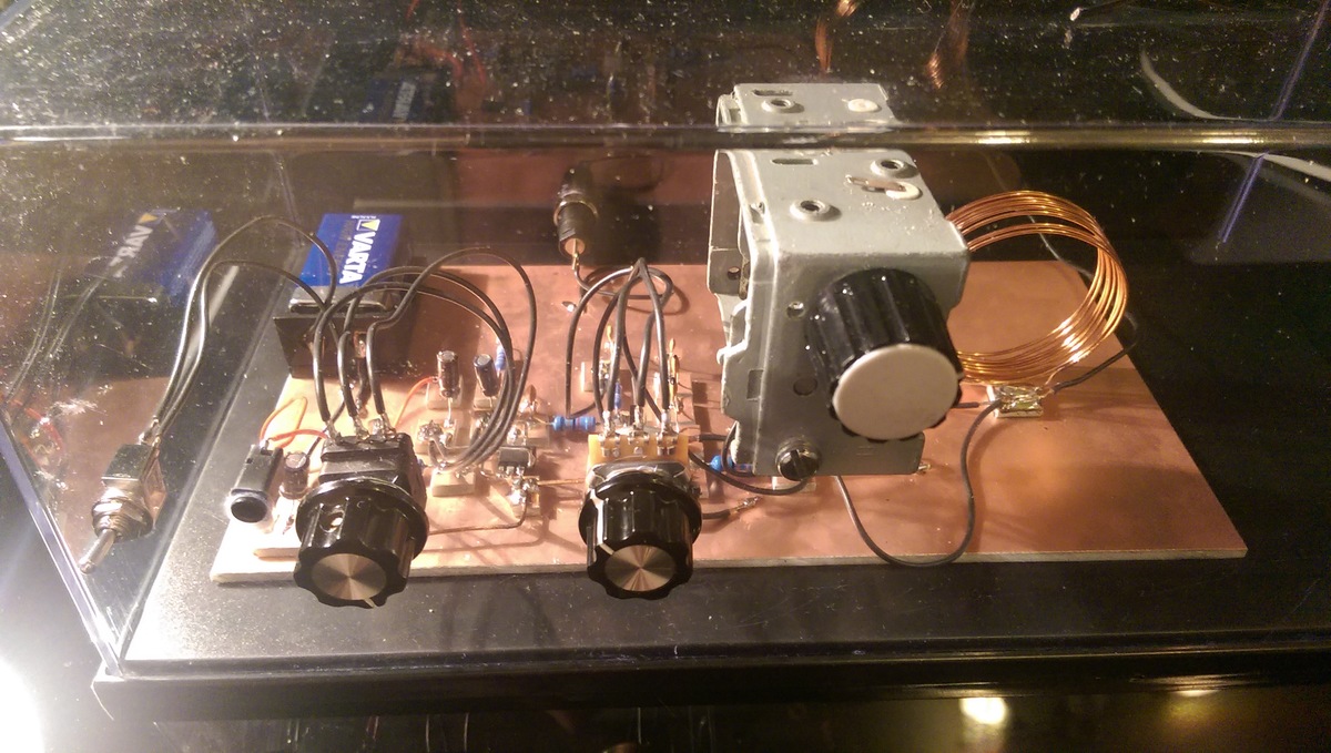

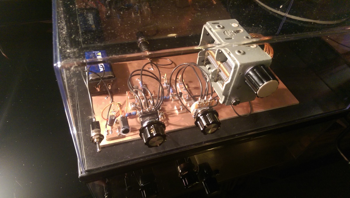

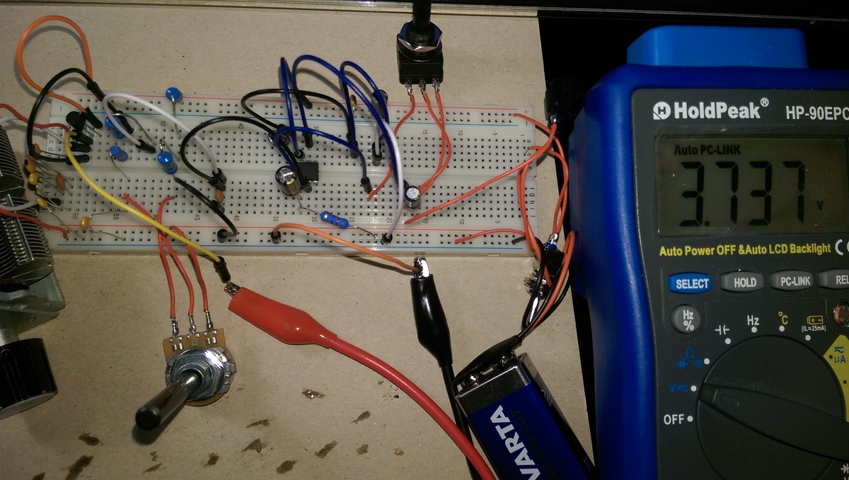

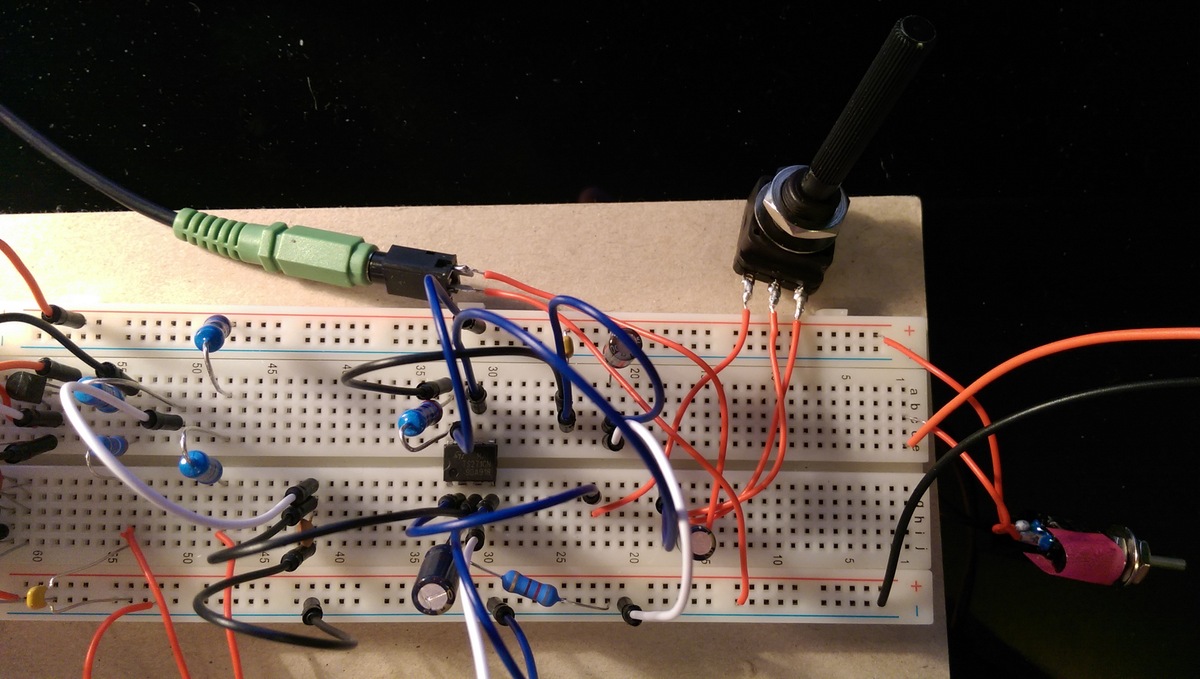

Im Anhang noch das erste Audion, dass ich je gebaut habe.
Die Schaltung ist sehr nachbausicher.
Für den FET (T1) habe ich den BF254 verwendet (ein BF245 ist
möglicherweise besser).
Als T2 habe ich 2N708 genommen. Ein BF199 könnte auch gehen.
Statt dem uralten µA741 würde ich einen TL071 verwenden. Dahinter kann
man entweder einen PC-Lautsprecher oder einen empfindlichen Kopfhörer
(2x 32 Ohm in Reihe, +-zu+- verlötet) anschließen.

von DAC (Gast)
Noch ein letzter Tipp für jetzt.
Das Audion würde ich im Manhattan Style aufbauen - also so wie hier:
http://www.k8iqy.com/qrprigs/2n240/2n2rit.html
http://www.qsl.net/w0pwe/MH101/Audio_back.jpg
Die durchgehende Kupferfläche (= Masse, Trägerplatine) bringt große
Vorteile.
außerdem kann man für Versuche/Änderungen die Bauteile bequem von oben
austauschen.

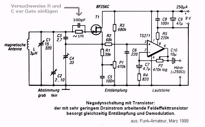

Erstmal besten Dank.
Die Vorschläge haben mir wirklich sehr geholfen.
Ich würde mich für die Negadyn Schaltung entscheiden.
Die Spule würde ich selbst wickeln, jedoch bin ich mir, was den
Drahtdurchmesser angeht unsicher?
Empfiehlt sich einer dünner Kupferlackdraht oder ein dickerer und warum?
An die Schaltung selbst möchte ich ein Lautsprecher anschließen,
reicht die Leistung der Schaltung hierfür aus oder benötige noch eine
weitere NF-Stufe?
Hätten Sie zufällig noch ein Dokument welches, die gesamte Funktion
beschreibt?
Sehe ich das richtig:
Der Schwingkreis besteht aus L1,C1,C2, wobei dieser aus einer
Bandspreizung für Feinabstimmung besteht.
C4 dient zur Arbeitspunkteinstellung des Transistors?
Aber warum benötige ich diese hier zwingend?
von DAC (Gast)
von DAC (Gast)
Irgendwie scheint ein Posting verloren gegangen zu sein.
https://www.mikrocontroller.net/attachment/182122/Negadyn_transistor.gif
Am besten für Berechnungen den Mini-Ringkernrechner 1.2 runterladen,
damit lassen sich auch Schwingkreise und Luftspulen berechnen.
Ich würde zum Wickeln erst mal relativ dünne Schaltlitze verwenden,
dicht an dicht gewickelt.
Je dicker der Draht, um so höher die Güte der Spule.
Je höher die Frequenz, um so dicker sollte der Draht sein.
Der PVC-Mantel von der Schaltlitze verhindert, dass der Draht zu nah zur
Nachbarwindung gewickelt wird (Skin-Effekt, senkt die Güte).
Weil das Audion entdämpft, wird aber die Güte künstlich wieder
raufgesetzt.
Also ist der Drahtdurchmesser hier nicht so kritisch.
Wahrscheinlich ist Kupferlackdraht D = 0,5mm genau so gut geeignet, man
sollte aber 0,5mm Platz zwischen jeder Windung lassen.
Welcher Frequenzbereich soll empfangen werden?
Frequenzbereich sollte zwischen 6k-10kHz liegen.

von DAC (Gast)
> weitere NF-Stufe?
Dann benötigt man einen NF-Verstärker wie TDA7052A oder eben einen alten
PC-Lautsprecher.
Die Schaltung hier
ist für den Empfang auf dem 80m-Band ausgelegt (Amateurfunk).
Die Art der Rückkopplung über zwei Cs schränkt die Bandbreite ein -
außerdem wird die Rückkopplung IMHO sehr frequenzabhängig.
Wenn mehr als ein Amateurfunkband empfangen werden soll würde ich eher
die Schaltung hier empfehlen:
https://www.mikrocontroller.net/attachment/282614/kurzwellen_einkreiser_audion_schubert_DM2AXE_1979.PNG
von DAC (Gast)
Also ich habe für das 49Band
folgende Werte
Cmin: 84,4pF
Cmax: 366 pF
C2 würde ich erst mal außen vor lassen bis die Schaltung funktioniert.
An den NF anchluss würde ich einfach die Buchse eines Klinkensteckers
löten?
Wichtig wäre mir, dass ich Vormittags Sender empfangen kann, sollte aber
möglich sein oder?
von DAC (Gast)
Endlich mal jemand, der Prioritäten setzt!
Sonst wollen alle Audionbauer immer 0 bis 30 MHz nahtlos empfangen
können ;O)
49m-Band lt. meiner Liste:
5.900 - 6.200 kHz
> folgende Werte
> Cmin: 84,4pF
> Cmax: 366 pF
Du gehts von einer Induktivität von 3µH aus?
(hab das jetzt nicht nachgerechnet)
Was benutzt du als Drehkondensator?
C2 ist eine "Frequenzlupe" für SSB- und CW-Empfang.
Für AM-Rundfunksender meiner Meinung nach nicht nötig.
> löten?
Sollte problemlos gehen.
> möglich sein oder?
Ein paar Sender sind dort morgens vermutlich unterwegs.

Noch eine Frage zu C4 laut Symbol handelt es sich um einen
voreingestellten Kondensator, ist mir allerdings selbst noch nie
unterkommen.
Was soll ich denn darunter verstehen?
Ebenso das 2. Poti, auf was bezieht sich das log?
Es gibt lineare und logarithmische Potentiometer. Für Lautstärke
verwendet man gerne ein logarithmisches, weil dann das menschliche Ohr
die Lautstärke proportional zum Drehwinkel empfindet.
> Frage zu C4
> laut Symbol handelt es sich um einen voreingestellten Kondensator
Ja, es ist das Schaltsymbol für einen Trimmer-Kondensator. Prinzipiell
geht aber auch ein Festkondensator. Dessen optimaler Wert kann durch
Versuche ermittelt werden. Einfach mal einen 15pF, 22pF oder 33pF
Kondensator einbauen, um zu sehen, mit welchem Wert die Schaltung am
besten funktioniert.
> beschreibt?
Habe es gefunden. Kannst du dich hier anmelden?

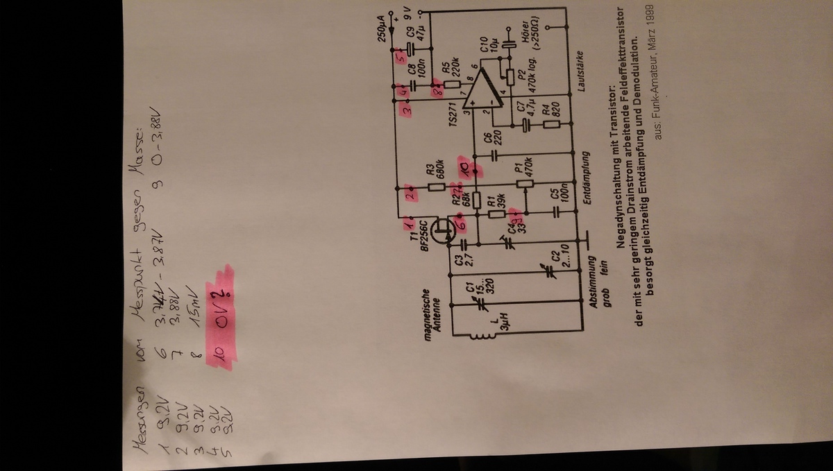

von S. W. (maschbauing)
Noch eine Frage zum Operationsverstärker TS271,
da ich diesen mit der Bezeichnung nicht gefunden habe würde ich einen
TLC 271 DIP verwenden.
https://www.reichelt.de/ICs-TLC-TSA-/TLC-271-DIP/3/index.html?ACTION=3&GROUPID=5480&ARTICLE=21598
Sollte gleichwertig sein oder?

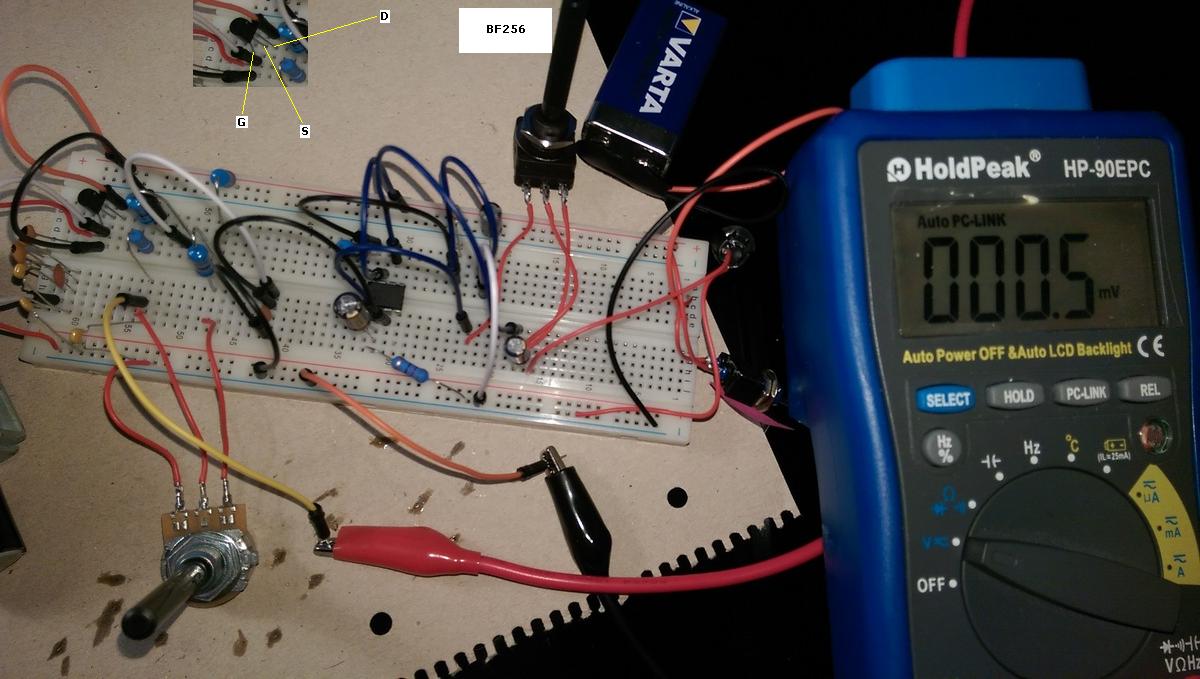

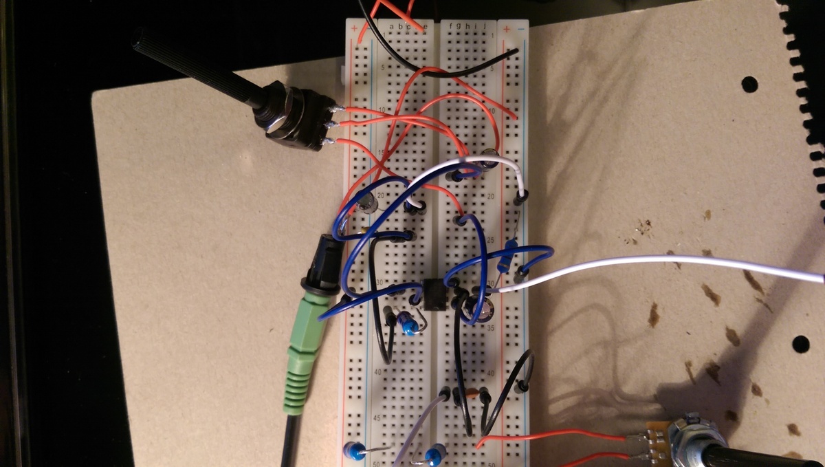

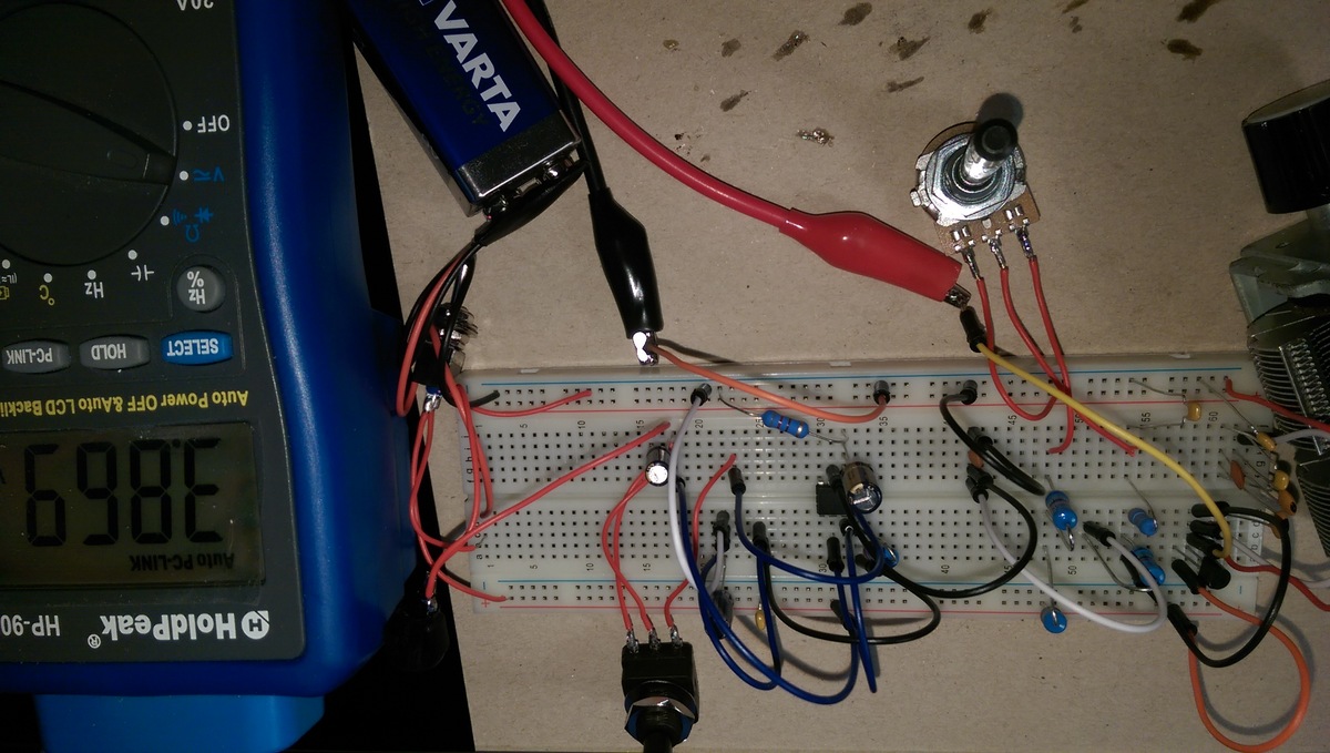

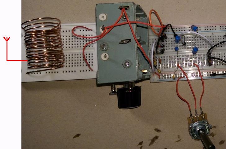

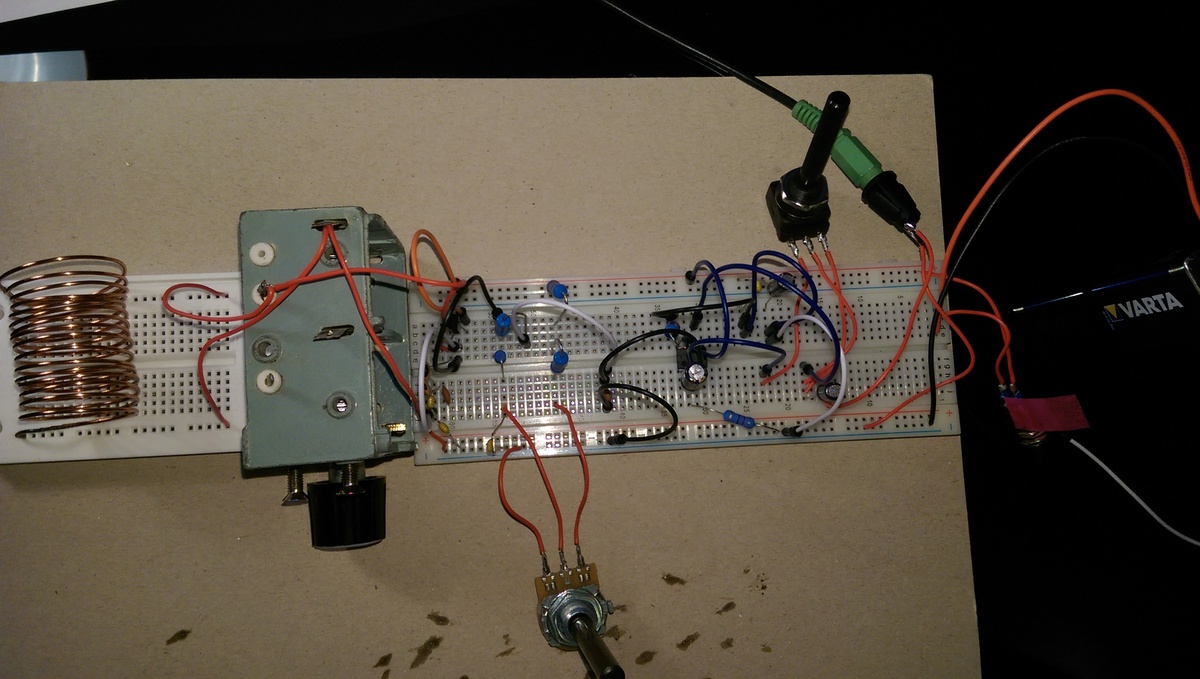

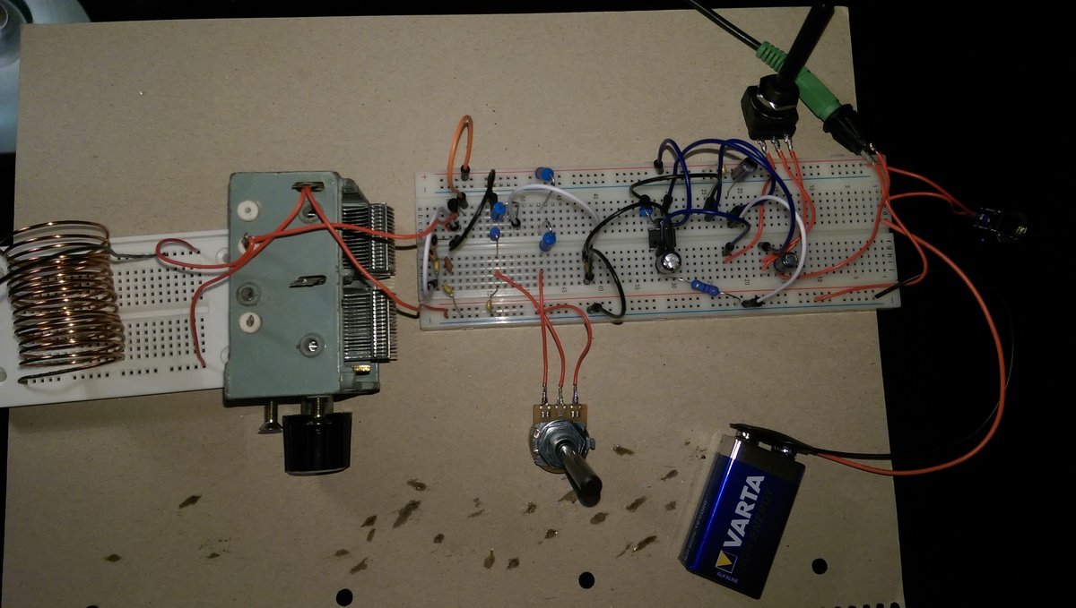

Bauteile sind nun gekommmen.
Hab den Aufbau auf einer Steckplatine fürs erste vorgenommen.
Allerdings tut sich momentan gar nichts.
Bin ziemlich ratlos warum.
Für die Spule habe ich folgende Formel verwendet:
http://www.b-kainka.de/bastel95.htm
Den 2,7nF Kondensator hab ich als Parallelschaltung vorgenommen,
ebenso den 33nF.
Im Video zur Negadynschaltunf fällt mir auf, dass die Spule im Vergleich
zu meiner Gigantisch ist.
Ich hoffe ihr könnt mir helfen.
Danke

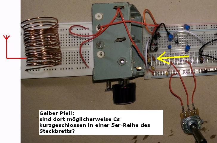

die Spule ist unten imho nicht mit dem Dreko verbunden!
Imho sind bei diser Sorte Steckbrettern nur die 5 löcher einer Gruppe
miteinander verbunden, nicht die ganze Lochreihe.
Namaste
Doch bei diesem schon, Spule ist mit Kondensator verbunden,
hab es schon vor Aufbau durchgemessen.
Hallo Florian
Aus dem Bild habe ich folgende Abmessungen ermittelt:
D=30mm, L=45mm, N=15Wdg.
Mit dem angegebenen Link komme ich damit auf 4.5µH, mit dem
Mini-Ringkern-Rechner eher auf 3.4µH. Der Unterschied sollte erst mal
keine Rolle spielen. Der Schwingkreis sollte sich jedenfalls von 5 bis >
10 MHz abstimmen lassen.
https://www.mikrocontroller.net/attachment/182115/Transistoraudion_mit_Zaehler.png
Für die Negadyn-Schaltung sollte man entweder einen NF-Transistor
verwenden oder es muss einen 15-22pF Kondensator von der Basis zum
Emitter geschaltet werden. Mit einem echten HF-Transistor ist der
Schwingungseinsatz ohne den zusätzlichen Kondensator nicht garantiert.
Dann könntest du mal die Spannung am Emitter nachmessen. Diese sollte
Oh Entschuldigung meinte Reihenschaltung, damit ich die angegebenen
Werte erreiche.
Schaltplan ist folgender:

Falls du C3, C4 mit 2,7nF und 33nF beschaltet hast, kann es nicht
funktionieren! ;O)
C3 und C4 müssen mit 2,7pF und 33pF ( Pikofarad ) beschaltet werden.
(ebenso C1 und C2 Pikofarad, nicht Nanofarad)
Die Reihenschaltung von C3 und C4 liegt ja parallel zum Schwingkreis.
:O)

Hatte nun endlich Zeit die Schaltung mal durchzumessen:
Spannungen nach Änderung des Anschlusses vom lin. Poti.
Stromfluss nach Source und Schaltplanübersicht.
Kann jetzt zwar die Spannung mit dem Poti regeln, allerdings von 0 bis
3,73V.
Sorry für die um 180 Grad verdrehten Bilder, auf meinem PC sind sie
komischer Weise korrekt dargestellt, wollte die Bilder zwar drehen, aber
leider gelingt mir das nicht.
Sorry, ich bin von der falschen Schaltung ausgegangen, weil die andere
auf Youtube auch als Negadyn bezeichnet wurde.
https://www.youtube.com/watch?v=c-8zchIU4iU
Die Spannung am Schleifer des Potis ist mit 0-3,73V korrekt. Am Source
sollte die Spannung etwas höher sein, das würde beweisen, daß ein
kleiner Strom durch den Fet fließt.
Einfach mal den Schleifer des Potis auf Null drehen und dann die
Source-spannung messen. Schwingt die Schaltung, sollte sich beim
Berühren der Leitung vom Gate zum Drehkondensator und zur Spule die
Sourcespannung etwas ändern. Dies könnte sich auch im Lautsprecher als
Geräusch bemerkbar machen.
- Falls die Sourcespannung auch Null beträgt, ist evtl. der Fet defekt.
- Falls die Sourcespannung positiv ist und die Schaltung schwingt
  trotzdem nicht, dann würde ich es mal mit C3=22pF versuchen.
von DAC (Gast)
Hi Florian!
Florian W. schrieb:
> An DAC:
> C3 und C4 sind mit Pikofarad beschaltet.
> Reihenschaltung von 2 5,6pF Kondensatoren -> 2,8pF
> Reihenschaltung von 3 100pF Kondensatoren -> 33,33pF
Alles klar.
Vielleicht kannst du noch mal ein Bild posten, das in der richtigen
Position erscheint.
Am besten eins, auf dem man auch die Spule sieht :O)
Was für einen FET-Typen benutzt du, den BF256C?
von DAC (Gast)
Habe ein Bild gedreht und oben die Anschlussbelegung vom BF256
eingezeichnet.
Passt das mit deiner Schaltung zusammen?
▶ Achtung: andere FET-Typen haben zum Teil ganz andere
Anschlussbelegungen!
IMO ist die Pinbelegung richtig. Im nächsten Schritt wäre festzustellen,
ob ein ein Source-Strom fliesst. Diesen kann man sich aus dem
Spannungsabfall am R1=39k Widerstand berechnen.
Wer den Fehler entdeckt, darf ihn behalten!

Ein "UKW-Empfänger" mit einer solchen Steckbrettverdrahtung ist schon
sehr grenzwertig! Wie will man die dadurch gewonnenen Erkenntnisse
später auf einer Platine umsetzen? Die Zuleitungsinduktivitäten der
ganzen Drahtbrücken sind doch schon erheblich.
Naja....
Old-Papa
Es handelt sich aktuell um 5-10 MHz.

von DAC (Gast)
Florian W. schrieb:
> Wenn ich den Pin 3 berühre tut sich am Lautsprecher nichts, OP defekt?
Ist Pin 4 vom OP an Minus angeschlossen? Sehe dort keine Leitung (liegt
eventuell am Foto).
Vielleicht kannst du mal ein größeres Foto um den OP herum aufnehmen?
Tatsächlich hatte dich den Pin4 vergessen.
Oh wie dumm..
Nunja, aufjeden hör ich nun wenn ich den Pin3 nun kurz berühre den
Lautsprecher, allerdings nur sehr leise.
Kann der OP davon Schaden getragen haben?
Ok, das mit dem leisen Geräusch lag an der Buchse.
Höre nun ein deutliches Brummen wenn ich Pin3 berühre.
Allerdings auch wenn die Schaltung ausgeschaltet ist?
Ich weiß nicht ob es hilfreich ist,
das Brummen höre ich nun auch, wenn ich das Gehäuse den Kondensators
bzw. die Spule berühre.

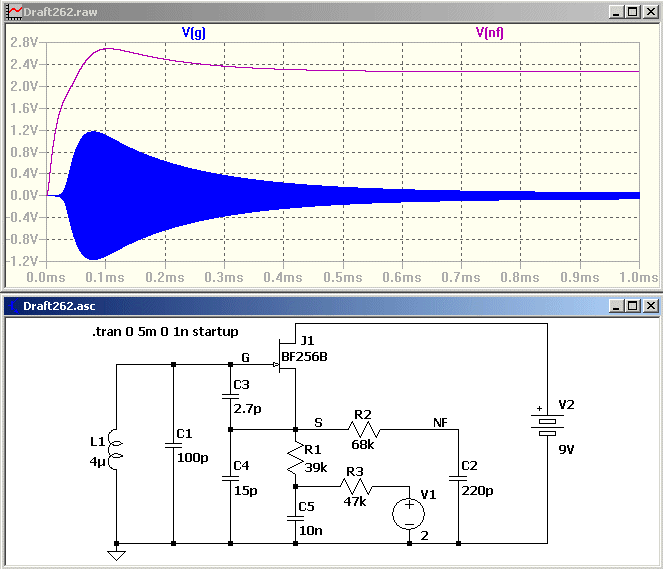

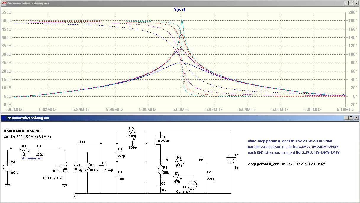

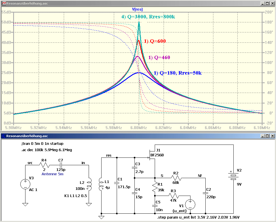

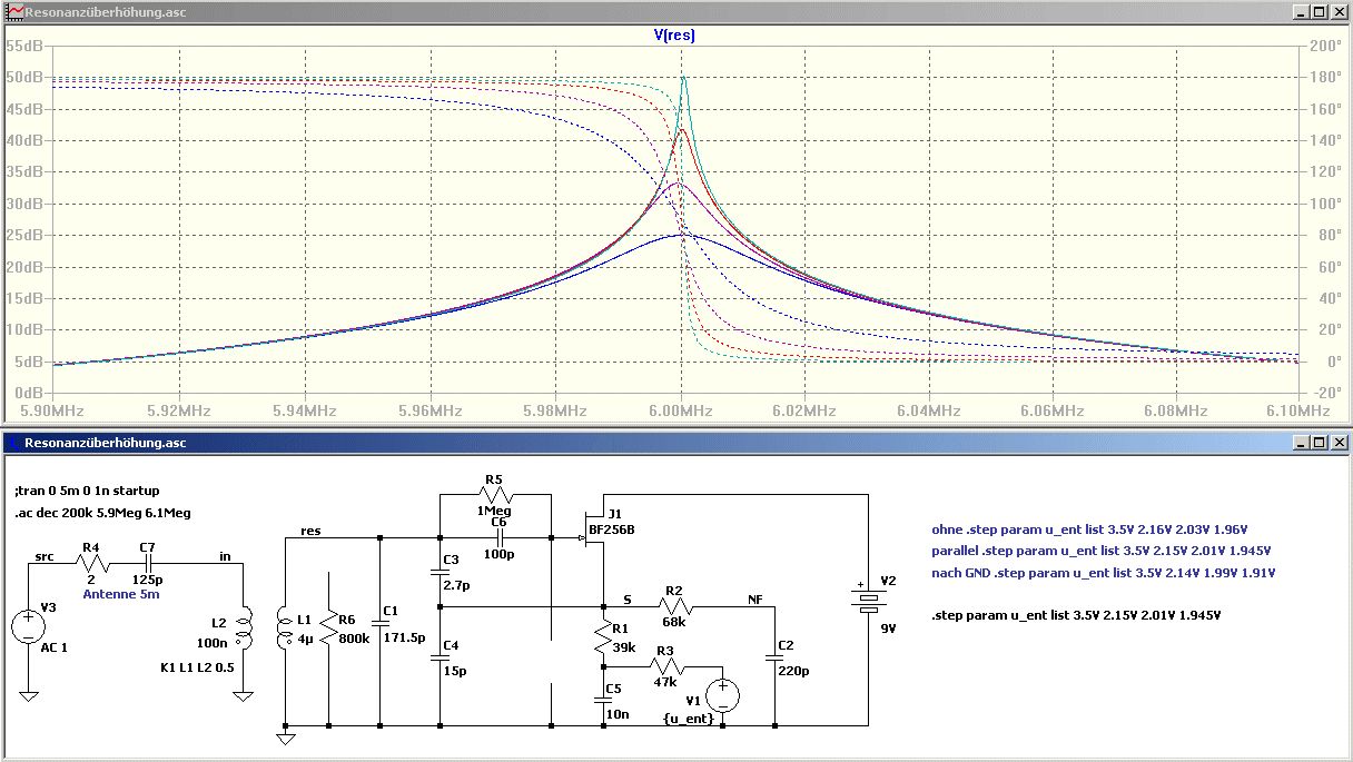

Gestern Nacht hab ich mal den Oszillator simuliert. Der C3 scheint mit
seinen 2,7pF für den Schwingungseinsatz zu reichen. C4 schwingt mit
kleineren Werten leichter, 15-22pF sollten funktionieren.
E ist halt schlecht zu erkennen, in welchem Loch die Verbindung von C7
und R4 steckt. Könntest du mal die Gleichspannungen rund um den OPV
messen?
Pin  Spannung
War kein Vorwurf.
Habe folgende Spannungen gemessen:
Pin2 14mV
Pin3 4mV
Pin4 3mV
Pin6 17mV
Pin7 9,2V
Pin8 4mV
von DAC (Gast)
Florian W. schrieb:
> Pin6 17mV
An Pin 6 sollte IMHO ungefähr die halbe Betriebsspannung anliegen (gegen
Masse).
von DAC (Gast)
> Masse).
Auf dem einen Foto ist 3,8V eingetragen, das sollte so weit ok sein.
von DAC (Gast)
>> Masse).
Ach so, 6 ist dort die Source vom FET. Verwirrend.
Es bleibt also dabei:
An Pin 6 des OP sollte IMHO ungefähr die halbe Betriebsspannung anliegen
(gegen Masse).
von Kurt B. (kurt-b)
DAC schrieb:
>>> Masse).
> (gegen Masse).
Wenn an 6  3,xx anliegen dann können es an 10 keine 0V sein.
6 und 10 müssen gleich sein.
 Kurt

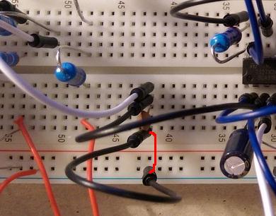

Mit dem kleinen Schwarzen wird 10 nach GND kurzgeschlossen.
von DAC (Gast)
Welches Potenzial liegt denn direkt an Pin6 des OP (gegen Masse
gemessen)?
Bei meinen Steckbrettern sind alle 5 Löcher in einer Reihe
durchverbunden. Demnach würde C6 in einer Reihe auf einem Potential
stecken. Damit liegt er mit dem schwarzen Kabel auf GND. Liegt der
Eingang des OPV Pin3 auf 0 Volt, dann auch der Ausgang am Pin6 und der
zweite Eingang Pin2 ebenso.
Dann sieht aber die Verbindung von C7 und R4 auch seltsam aus.
Und was ist mit R5 an Pin8?
An Bernd, das ist ein Teil des Rätsels Lösung.
Habe die Kondensatoren, nun auf zwei unterschhiedliche Reihen gelegt und
dann zur Masse mit Kabel.
Beim Einschalten höre ich nun ein deutliches brummen am Lautsprecher,
welches ich mit dem log. Poti regeln kann.
Am Pin6 liegen nun auch 4,2 V an.
Ebenso das brummen beim berühren von Pin3.
Empfangen habe ich allerdings noch nichts.
Vielen Dank an alle hier.
Schließ die Antenne mal wie auf der Skizze bei der 3. oder 4. Windung
an. Eine Antenne mit 4-6 Meter Länge reicht völlig.
Dann dreh am Entdämpfungs-Poti, es sollte eine Stelle geben, bei der das
Rauschen ansteigt, dort hat der Empfänger die beste Empfindlichkeit.
Dann an der Frequenz drehen, wenn alles richtig funktioniert, sollten
einige Sender zu hören sein.
Poti und Drehkondensator beeinflussen sich gegenseitig ein wenig,
deshalb muss mehrmals nachkorrigiert werden.
von DAC (Gast)
Sind beim gelben Pfeil (Anhang) möglicherweise Kondensatoren in einer
5er-Steckreihe kurzgeschlossen?
von DAC (Gast)
Kann es sein, dass das schwarze Kabel rechts neben dem Drehko einseitig
falsch gesteckt ist?

Es ist die selbe Schaltung, aber nur der eigentliche Empfänger. Am
Ausgang hängt ein Heathkit Signalverfolger. Als Jfet hab ich den J310
verwendet, als Bauteile was gerade rumlag. Die Schaltung scheint dies zu
verzeihen.
Die Antenne ist oben am Schwingkreis über einen Gimmik-Kondensator mit
ca. 1,5 pF angekoppelt. Das sind zwei verdrillte Kupferlack-Drähte
Faustformel: 1cm verdrillter Draht ~1pF. Manche SSB-Signale waren damit
schon zu stark. Die sind leider nicht auf der Aufnahme.
Das Ausgangssignal ist nicht sehr laut, der Signalverfolger musste weit
aufgedreht werden. Der OPV als Vorverstärker ist wohl notwendig. Evtl.
reicht aber ein max. Verstärkungsfaktor von 50 oder 100 und dahinter der
@Florian
Zieh am Besten die paar Teile (C3, C4 usw.) nochmal raus und mach es
frisch. Die Schaltung scheint sich jedenfalls zu lohnen. Später solltest
Du das Ganze etwas stabiler aufbauen und eine Feinabstimmung wäre auch
zu empfehlen.
Ich habe heute meine bestellten Kondensatoren erhalten,
die Reihenschaltung nun gegen einen einzigen 27pF getauscht und hatte
nun endlich meine ersten Empfangserfolge.
Allerdings habe ich das Problem, dass ich keinen klaren Ton besitze, der
Lautsprecher brummt ständig und zwar leider lauter als das eigene
Rundfunksignal.
Als Antenne besitze ich momentan noch den 1m langen Kupferdraht.
Wie sieht es eigentlich vom Abstand von Drehko zur Spule aus?
Gibt es hierzu eine Faustregel?
An Bernd:
Ich hör bei deinem Link leider keinen Ton?
Das die Antenne über einen Kondensator an den Schwingkreis gekoppelt
wird habe ich schon desöfteren gesehen, allerdings stellt sich mir die
Frage warum man das macht?
von DAC (Gast)
> Rundfunksignal.
Schließ mal statt der Aktivbox einen Kopfhörer an der Audiobuchse an.
Brummt es dann immer noch?
Der Ton ist da, aber vor kurzem hatte schon mal jemand dieses Problem.
Es scheint, dir fehlt der richtige Codec. Ich hab mit dem VLC-Player mit
den Einstellungen H264 + mp3 in einem mp4 Container konvertiert. Das
Originalvideo hatte 300 MByte, daraus wurden 5,5 MByte.
> der Lautsprecher brummt ständig
Eine Möglichkeit wäre: Signal und Ground sind vertauscht. Also mit dem
Ohmmeter nachmessen, ob der hintere Ring am Klinkenstecker auf GND geht.
Oder lege mal ein Alublech unter das Steckbrett
und verbinde es mit dem GND.
IMO sollten es schon ca. 3-5m sein.

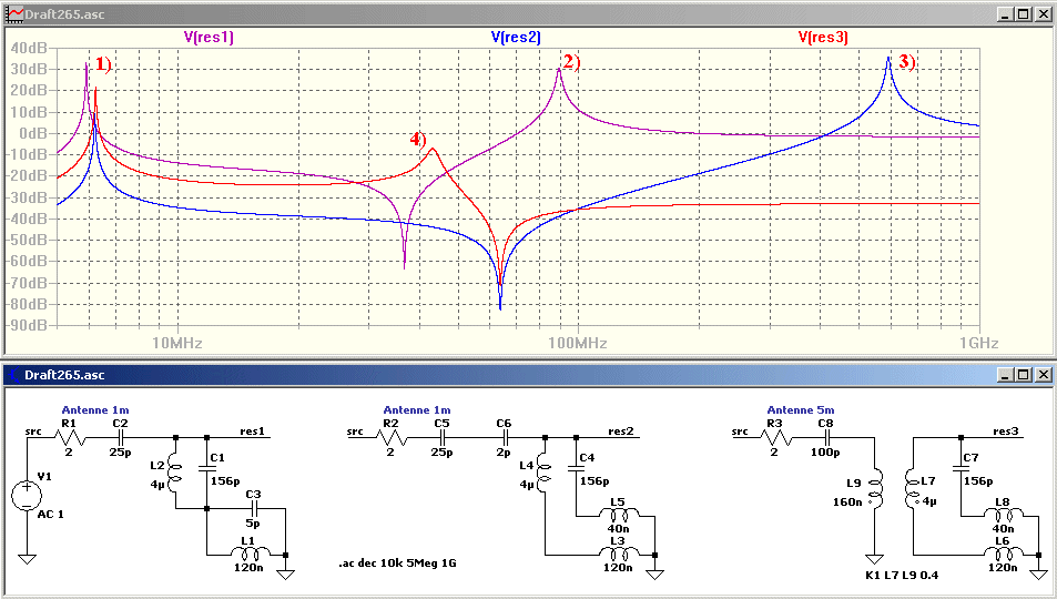

Es gibt Antennensysteme, die sind auf 50 Ohm ausgelegt und es gibt
Drahtantennen. 50 Ohm lassen sich am Besten mit einer Koppelwicklung an
den Schwingkreis anbinden.
Langdrahtantennen sind meist immer noch kürzer als Lambda/4, also zu
kurz für eine Resonanz. In dem Fall verhält sich die Antenne wie eine
kapazitive, hochohmige Impedanze. Schließt man die Antenne direkt an den
Schwingkreis an, wird das Ganze ziemlich berührungsempfindlich. Kommt
die Antenne in Resonanz, kann dies sogar den Empfang mit dem Audion
verhindern, da die Schwingung blockiert wird.
Koppelt man die Antenne jedoch ziemlich lose (Gegenteil von fest) über
einen kleinen Kondensator an, kann die Reihenschaltung / Gesamtkapazität
aus Antenne und Koppelkondensator nicht größer werden, als der
Koppelkondensator, in meinem Fall also 1pF. Dies verringert Einflüsse,
die von der Antenne kommen und die Güte des Schwingkreises wird dabei
kaum verschlechtert. Mit dem Rückkopplungsregler wird der Schwingkreis
entdämpft, dadurch erhöht sich die Güte um mehr als Faktor 10. Der
Schwingkreis wird auf der Resonanzfrequenz viel hochohmiger und für den
Empfang kommt über den 1pF Kondensator deshalb noch genügend Signal
rüber.
Nochmal kurz zurück zum Radio.
Schaltung über Steckdose geerdet.
Antenne 5m lang.
Brummen ist weg, ein kurzes kratzen bleibt.
Aber jetzt kommts xD
Ich empfange damit Antenne Bayern und zwar über den halben
Frequenzbereich wie ist denn das möglich?
Gestern hatte ich noch Radio Bukarest, was englisches usw. und nun das.
Etwa wegen der Erdung?
Im Hintergrund hört man allerdings über den Frequenzbereich noch andere
ausländische Sender, welche allerdings von Antenne Bayern sehr gut
überlagert werden.
von DAC (Gast)
Wird Antenne Bayern bei dir in der Nähe über MW ausgestrahlt
(Ortssender)?
Hattest du die Rückkopplung optimal für AM eingestellt?
(kurz VOR Schwingungseinsatz)
Die meisten Sender wechseln nach einer Stunde das Programm.
Was passiert, wenn du die Antenne abklemmst?
An DAC:
Nein ist mir nicht bekannt das Antenne Bayern in MW ausgestrahlt wird.
Kannst du mir genauer erklären was du meinst?
An Bernd:
Empfang wird schlechter, aber Antenne Bayern wird weiterhin empfangen.
Hallo Florian
Ein Sender, möglicherweise auf UKW, drückt jetzt in die Schaltung rein.
Entfernt man die Erdung, ist vermutlich Ruhe, dann brummt es jedoch
wieder. Es sollte möglich sein, das Brummen auch ohne Erdung
loszuwerden.
- Was passiert, wenn du die Schaltung abschirmst,
  jedoch die Abschirmung nur mit dem GND des Empfängers verbindest?
- Was passiert mit dem Brummen unterhalb und oberhalb des
  Schwingungseinsatzes?
- wie verhält sich das Brummen, wenn du die Leitungen zum Lautsprecher
  verpolst? Kommt aus beiden Lautsprechern Musik oder nur aus einem?
- Was passiert mit dem Brummen, wenn du die Schltung am Heizkörper
  oder am Wasserhahn erdest?

Früher hatte man in Städten öfter das Problem, dass der MW-Ortssender
wegen seiner hohen Feldstärke ins KW-Bastelprojekt durchgeschlagen ist.
Mit einem HF-Regler (Poti zwischen Antenne und Schwingkreis) könntest du
jetzt wahrscheinlich den Störer ausblenden.
Alternativ kannst du den Antennenkondensator stark verkleinern und
schauen, ob der Störer untergeht.
Die Empfangslautstärke der KW-Sender wird dadurch meistens kaum

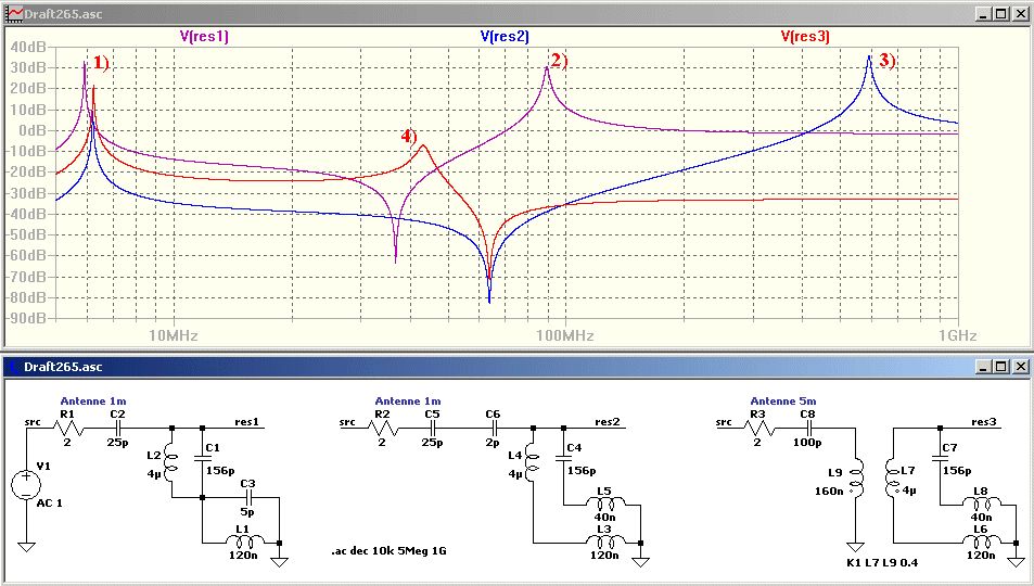

Es scheint sich, verursacht durch den langen Anschlussdraht auf der
Ground-Seite des Schwingkreises, eine weitere Resonanz bei ~90 MHz zu
ergeben. Die Antennenlänge von 1m befindet sich in der Nähe des Optimums
für den unteren UKW-Bereich.
1) Erwünschte Resonanz im 49m Band
2) Variante 1: Resonanz bei 90 MHz
3) Variante 2: Resonanz schiebt sich nach "oben" durch
   den 2pF Koppelkondensator
4) Variante 3: Mit Induktiver Kopplung und 5m langer Antenne ergibt
   sich eine schwache Resonanz, die vermutlich nicht stört
Also ich habe heute die Schaltung über den Heizkörper geerdet, aber
Antenne Bayern verschwand leider nicht.
Daraufhin habe ich den 1pF Kondensator entfernt, wodurch das Problem
behoben wurde.
Also denke ich mal es handelt sich um den 3. Punkt aus Bernds
Auflistung.
Nun, leider überschneiden sich noch einige Sender, Bandspreizung ist das
Stichwort oder was meint ihr?
Ich möchte die Schaltung, sobald alles passt in ein Gehäuse bauen, ruft
die Erdung über ein Kupferblech ähnliche Resultate wie über die Erdung
von der Steckdose hervor?
Die Abschirmung ist auf jeden Fall eine gute Idee. Da wir jedoch die
Ursache des Brummens nicht richtig verstanden haben, könnte das wieder
auftauchen. Mit der Bandspreizung läßt sich die Empfangsfrequenz feiner
einstellen, es ändert nichts an der Selektivität selber.
Das kann über die Bedienung noch verbessert werden:
1. Die Rückkopplung muss sich so weit verstellen lassen, bis Schwingung
   einsetzt. Dabe pfeifen die Sender beim Durchdrehen der Frequenz.
2. Anstatt der kapazitiven Kopplung würde ich eine Koppelspule mit 3-4
   Windungen empfehlen. Die Rückwirkung der Antenne auf die Frequenz ist
   viel geringer.
3. Vor der Koppelspule wird ein HF-Regler benötigt, mit dem das
   Antennensignal mindestens um Faktor 100 zurückgeregelt werden kann.
   Dabei hilft die Abschirmung. Je schwächer das Signal, desto
selektiver
   der Empfänger.
4. Die Rückkopplung muss genau auf den Punkt des Schwingungseinsatzes
   eingestellt werden. Die Schwingung muss weich einsetzen und der
Regler
   muss sich fein genug verstellen lassen.
5. Durch das abgeschwächte Signal wird mehr NF-Verstärkung benötigt,
aber
   diese Reserven sind anscheinend vorhanden.
Mangelnde Selektivität ist aber auch ein Problem des Empfangsprinzips.
Die Selektivität wird hier von EINEM Schwingkreis bewirkt und deshalb
sind die Möglichkeiten begrenzt.
Florian, kannst du zu den Punkten 1, 2 und 5 schon zustimmen, verhält
sich die Schaltung schon so?
von michael_ (Gast)
Das Elend hat scheinbar immer noch kein Ende!
Mit UKW hat es schon lange nichts mehr zu tun.
Da wären die Steckbrett-Leitungen wunderschöne Spulen.
Und für KW sind diese Leitungen wunderschöne Antennen, die jeden Mist
einfangen.
Was wundert dich da etwas?
Nimm eine bewährte Schaltung und mache dir eine kleine Leiterplatte.
Mit einem Edding oder in Ritztechnik.
Bedingung - Kurze Leitungen.
Morgen Abend ist das Ding fertig!
Das stand nur in der Überschrift, der Thread
hat sich jedoch anders entwickelt.
Durchgehende Masseflächen sind bei HF wichtiger. Leiterbahnen auf einer
einseitig beschichteten Platine durchtrennen jedoch die Masse und sind
deshalb nicht ideal.
Besonders geeignet für Prototypen im privaten Bereich sind Manhattan:
http://cbjohn.com/aa0zz/mh101/pictures/mh101-all-1-640.jpg
oder Dead Bug Style
http://kd1jv.qrpradio.com/ARRLHBC/board3.jpg
Wegen mir auch Peking, Nepal oder Oslo.
Zur Not geht auch eine Lötösenleiste.
Nur kein Steckbrett und es ist bald fertig.
Achso, du meinst wegen schlechtem Kontakt. Das fängt schon mit den
Widerständen an. Wenn die auf einem Band aufgereiht sind, bleiben nach
dem Rausziehen immer Klebereste zurück. Zusätzlich oxidiert das Zinn
nach ein paar Jahren unter dem Kleber besonders stark. Und das sind
genau die Bauteile, die sich ein typischer Bastler in der Bucht kauft.
von DAC (Gast)
@Florian:
Du könntest mal folgendes versuchen:
direkt vor dem Gate 1M und 100pF einfügen wie im Anhang gezeigt.
Das sieht man bei vielen FET- und Röhren-Audions.
Es wirkt sich, glaube ich, günstig auf die negative Vorspannung des
Gates aus - eventuell wird dadurch allerdings die Demodulation
verschlechtert (der FET demoduliert ja in deiner Schaltung direkt).
Hallo DAC
Beim Röhrenaudion ist das RC-Glied für die Gitterdemodulation
erforderlich. Dazu muss sich der Arbeitspunkt an der Schwelle zum
Durchlassbereich der Diodenstrecke Gitter-Kathode befinden.
Der JFet enthält zwar eine Diodenstrecke, diese ist jedoch mit
mindestens 1V negativ vorgespannt. Ein RC-Glied kann dabei helfen,
Pendelschwingungen zu unterdrücken. Dazu wird der 1Meg Widerstand vom
Gate nach Ground geschaltet.
von DAC (Gast)
Dann vielleicht besser so wie im Anhang!?!
Sicher? Die Schwingkreisspule ist gleichstromtechnisch doch ein
Kurzschluss?
> Kurzschluss?
Für wen? G liegt auch jetzt an null.
S liegt an + (>1V) gegenüber G
 Kurt
> Die Schwingkreisspule ist gleichstromtechnisch doch ein Kurzschluss?
Source ist ca. 1-3Volt positiver als das Gate. Die Poti-Position und der
Sourcestrom sorgen dafür, weil bei diesem Arbeitspunkt die Schwingung
einsetzt.
von DAC (Gast)
... und bei der Resonanzfrequenz wird der Parallelschwingkreis
hochohmig, so dass die Amplitude der Resonanzfrequenz so gut wie nicht
durch die Spule gedämpft wird, richtig?
> nicht durch die Spule gedämpft wird, richtig?
Gleichstrommäßig liegt das Gate auf Ground, aber bei Resonanz wird der
Schwingkreis schon recht hochohmig.
Die unterste Kurve 1) entspricht dem passiven Zustand ohne Rückkopplung.
Mit Rückkopplung läßt sich das Signal leicht um mehr als Faktor 10
anheben, hier im Beispiel ist es Faktor 16.7, was den 25 dB Unterschied
zwischen der Kurve 1 und der Kurve 4 entspricht. Im gleichen Verhältnis
verringert sich die Bandbreite.
Die Werte sind aus der Kurve herausgemessen, sie weichen
minimal vom theoretische Zusammenhang ab:
1) Q=180, B=33kHz
2) Q=460, B=13kHz
3) Q=600, B=10kHz
4) Q=3000, B=2kHz
Wird bei der obersten Kurve ein 800k Widerstand parallel geschaltet,
sinkt das Signal um 6dB ab -> Rres = 800k. Um die Antenne bei diesem
Arbeitspunk anzupassen, muss also die Windungszahl der Koppelwicklung
entsprechend reduziert werden.
Bei 50k Schwingkreisimpedanz kann die Antenne direkt angekoppelt werden.
Sekundär beträgt die Windungszahl 16, dann wären für 800k
Schwingkreis-impedanz primär 4 Windung erforderlich und trotzdem sollte
man die Kopplung immer abrunden, denn je loser die Kopplung, desto
besser die Eigenschaften.
von DAC (Gast)
Erstaunlich, das in einem Diagramm zu sehen!
Was passiert denn, wenn man bei der Simmulation den Widerstand 1M und
den Kondensator 100pF wie hier und hier einfügt?
Bleibt das Resonanzverhalten annähernd gleich?
https://www.mikrocontroller.net/attachment/285635/Negadyn_transistor_modi.gif
https://www.mikrocontroller.net/attachment/285496/Negadyn_transistor_modi.gif
Es gibt Unterschiede. Wird der 1Meg Widerstand parallel geschaltet,
verringert sich die Resonanzüberhöhung um 1dB, gegen GND sind es schon
5dB. Das ist so auch von Röhrenschaltungen bekannt.
Ein zweiter Effekt ist die Frequenzverwerfung. Bei allen drei Varianten
verschiebt sich die Resonanz beim Aufdrehen der Rückkopplung erst mal in
Richtung tiefer Frequenzen. Die Originalversion schafft es genau zurück
auf den Ausgangspunkt. Die beiden Varianten mit dem eingefügten
Gate-Kondensator verschieben sich um 500 Hz über die ursprüngliche
Resonanz. Je kleiner dieser Koppelkondensator C6, desto weiter
verschiebt sich die Resonanzfrequenz.

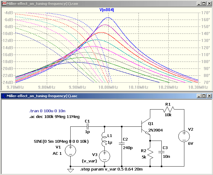

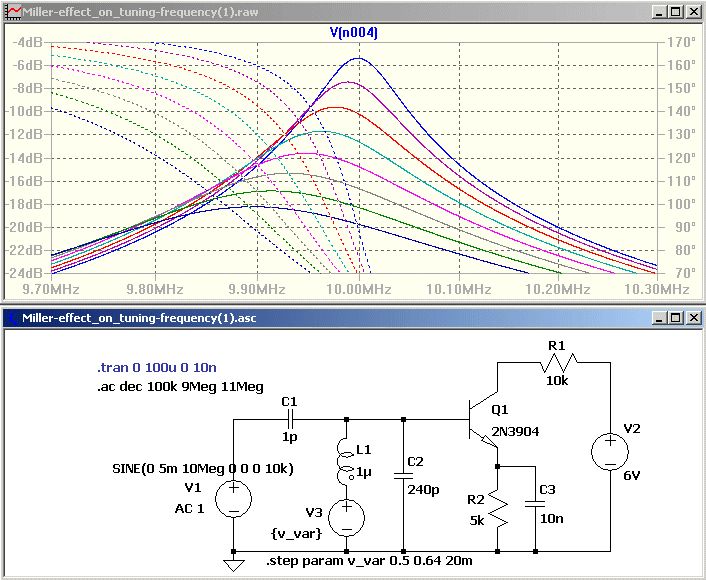

Schon einer Änderung um 0,05pF verschiebt sich die Resonanz bei den
obigen Annahmen um 1kHz. Es reichen schon minimalste Ännderungen der
Gate-Source-Spannung. Deshalb ist leicht einzusehen, daß Schwingkreise
mit kleineren Induktvitäten und größeren Kapazitäten sich weniger leicht
beeinflussen lassen. Schafft man es, den Arbeitspunkt nicht zu verändern
und die Rückkopplungseinstellung vom Schwingkreis zu entkoppeln,
verringert sich die Drift nochmals deutlich.
Beim TenTec 1253 handelt es sich um so eine Schaltung:
http://dpnwritings.nfshost.com/ej/ten_tec_1253/
Im Anhang befindet sich ein Negativbeispiel. Variiert wird die
Basisvorspannung. Es ändern sich zwar auch die Sperrschichten, die
Hauptdrift von 100 kHz wird jedoch vom Miller-Effekt verursacht. Durch
das Ändern des Arbeitspunktes ändert sich auch die Verstärkung des
Transistors.
Die Miller-Kapazität errechnte sich:
Cm = Ccb * AC-Verstärkung.
Dies kann vermieden werden, indem man am Kollektor bzw. Drain keine HF
zuläßt. Dann zählt die Ccb Kapazität nur einfach.

von Mast (Gast)
Spielt dieses Problem mit dem Miller-Effekt auch bei dem
Differenzverstärkeroszillator auf
Beitrag "Versatile Regen mit Emitter-gekoppeltem Oszillator." "Versatile Regen mit
Emitter-gekoppeltem Oszillator". Der Schwingkreis ist auch mit dem
Kollektor des Transistors T2 verbunden, aber der Basis ist mit einem
Kondensator C2 mit Masse verbunden. Wann ich die Rückkopplung mit P1 und
P2 regle, läuft der Sender weg.
So nachdem ich momentan keinen Prüfungsstress mehr für die nächsten zwei
Wochen habe möchte ich mich nun meinem Projekt wieder widmen.
@ Bernd vom 27.02.2016 22:10:
Zu den 1,2,5, welche Induktivität sollte die Koppelspule haben?
Ich habe mal ein Video zum aktuellen Zustand gemacht.
Die Sender pfeifen meines erachtens nicht wirklich.
https://www.youtube.com/watch?v=rbGV9xQ9rUM&feature=youtu.be
@ DAC vom 29.02.2016 10:20:
Danke für den hilfreichen Tipp, dass Problem mit Antenne Bayern konnte
ich damit nun endgültig lösen.
@ Simon vom 05.03.2016 17:52:
Ich habe mir das "Das große Werkbuch der Elektronik" gekauft, 3 Bände
vom Franzis Verlag, das Buch "Elektronik und Radio" (Einführung,
Interessante Sender KW UKW MW KW Empfänger) und eben mich im Internet
mit dem Thema auseinander gesetzt.
Zu dem Video:
Der Schaltungsvorschlag von DAC wurde hierbei realsiert.
C4 mit 31pF.
C3 mit 2,64pF.
Als Antenne ein 5m langer Kupferdraht.
Schaltung ist direkt über die Steckdose geerdet.
Durch die Enddämpfung lässt sich das Überschneiden der Sender nicht
vollkommen beseitigen.
Arbeitet meine Enddämpfung also nicht richtig?
Denn ich dachte, durch die Rückkopplung wird eine so geringe Bandbreite
generiert die dann nur einen Sender akustisch erscheinen lässt?
Wenn ich meine Hand auf die Verbindungsdrähte lege (nicht an Erdung
angeschlossen) nimmt das Brummen deutlich zu.
Besser auf eine Platine löten? Hatte ich ja vor.
Ohne Erdung würde das Brummen auftreten, welches alle Radiosignale
übertönen würde.
von DAC (Gast)
Hallo Florian,
freut mich, dass dein Projekt weitergeht!
Wenn er nicht pfeift (bei voll aufgedrehtem RK-Poti), ist die
Rückkopplung und damit die Entdämpfung möglicherweise noch nicht stark
genug. Dann würde ich versuchen, R3 (680k) zu verkleinern (z.B. auf 220k
oder 100k).
Hast du die Betriebsspannung nachgemessen, ist sie hoch genug/9V?
Dein Video ist anscheinend als privat eingestuft, ich kann es jedenfalls
nicht starten/ansehen. Kannst du es öffentlich einstellen?
VG
Hallo Florian
Dein Video läßt sich leider nicht anschauen.
Bei 1:20 drehe ich die Rückkopplung ein klein wenig zu weit auf:
http://www.b-weeber.de/bilder/regenrx/floppy_negadyne.mp4
Die Folge ist ein Pfeifen, welches auch beim Durchdrehen der nächsten
2-3 Sender hörbar ist. Falls du deine Schaltung nicht zum "Pfeifen"
bringen kannst, hat sie die volle Empfindlichkeit und Selektivität noch
nicht erreicht. Dann reicht möglicherweise die Rückkopplung nicht für
den Schwingungseinsatz aus. In dem Fall solltest du C3 etwas vergrößern,
der darf ruhig 10pF haben.
Wird eine Antenne zu fest an den Schwingkreis angekoppelt, kann dies
unter Umständen auch den Schwingungseinsatz verhindern.
>   einsetzt. Dabei pfeifen die Sender beim Durchdrehen ...
Siehe zuvor!
>   3-4 Windungen empfehlen. Die Rückwirkung der Antenne auf die
>   Frequenz ist viel geringer.
Wdg. Ind.
 1    50nH
 2   200nH
 3   400nH
 4   700nH
Je nach Länge der Antenne reichen eventuell schon 2-3 Windungen für eine
ausreichende Kopplung aus. Die Koppelwicklung sollte am "kalten Ende"
des Schwingkreises angebracht werden, also der Seite, die auf Ground

von DAC (Gast)
Florian W. schrieb:
> Youtube-Video "Negadyn Audio 1"
Jetzt funktioniert dein Video!
Prima, Gratulation, kling schon mal gut!
Als nächstes würde ich alles im Manhattenstyle mit möglichst kurzen
Verbindungen auf eine kupferkaschierte Platine (also auf eine
durchgehende Massefläche) bauen.
Dann verschwindet das Brummen wahrscheinlich von selber.
Da schließe ich mich an, ist wahrscheinlich besser, als den R zu ändern.
Du kannst die Antenne versuchsweise über einen sehr kleinen C
anschließen (ca. 2p2).
Das Video ist nun öffentlich.
@ DAC:
die Betriebsspg. beträgt momentan 8,67V.
Ich habe heute nun über den Tag verschiedene Spulen mit
unterschiedlichen Windungszahlen und und auch unterschiedlichen
Durchmessern verwendet.
Ein Pfeifen wie im Video ist nicht zustande gekommen.
Auch habe ich C3 auf 5,6pF sowie 11,2pF erhöht, ebenso verschiedene
Widerstände für R3 verwendet.
Subjektiv habe ich nur wahrgenommen, dass das Brummen lauter wird.
Am nähsten zum Pfeifen bin ich mit einer Spule gekommen, mit geringer
Windungszahl und ungefähr 25mm Durchmesser, wobei dass eher auch ein
Einzelfall war.
2. Video mit C3 5,6pF
Spule mit kleinem Durchmesser und geringer Windungszahl
https://youtu.be/A_Hwl1rvfxk
von DAC (Gast)
Wie groß ist C6 bei dir?
Es sollen 220pF sein.
Wenn dem auch in deiner Schaltung so ist, würde ich R2 verdopeln und C6
halbieren, also ca. auf 100kOhm und 100pF.
Das Pfeifen erscheint, wenn die Rückkopplung soweit aufgedreht wird,
dass eine Eigenschwingung auftritt. Beim Durchdrehen der Sender erklingt
erst ein abfallender Ton, beim Verlassen des Senders ein ansteigender
Ton. Wird jedoch das Antennen-Signal zu stark eingekoppelt, so rastet
der Schwingkreis auf den Sender ein und das Pfeifen verschwindet.
Das Signal muss schwächer eingekoppelt oder regelbar werden.
Aus den Videos ist ersichtlich, das Brummen ist unabhängig von der
Drehkondensator-Stellung. Empfindlich für direkte 50 Hz Einstrahlung
sind die blau eingekreisten Bauteile im Schaltbild (Anhang). Entweder
sollten die Leitungen sehr kurz ausgeführt werden oder der Bereich muss
abgeschirmt werden. Jedenfalls sind mehrere 10 cm lange Leitungen in dem
Bereich in Verbindung mit dem Steckbrett ungeeignet.
@DAC: Jop, C6 ist der 220pF
Eine kupferkaschierte Platine?
Das bedeutet wohl ätzen ist angesagt?
Würde ein reines Kupferblech ein Nachteil darstellen?
Abgesehen davon, dass es nicht so schön aussieht und man kleine
Kupferstückchen aufkleben muss?
Also ich habe gerade das rechte Steckbrett der Schaltung nun mal
laienhaft mit Alufolie umwickelt und diese dann auf 0V gelegt.
Hätte nicht gedacht, dass die Störstrahlung so massiv ist, wie dem auch
sei das Brummen ist verschwunden.
Antenne Bayern trat mal wieder auf, lies sich allerdings abschirmen,
indem ich die komplette Schaltung mit Alufolie überdeckt habe.
Ebenso habe ich noch etwas ausprobiert.
Bei 2,8pF also der Grundschaltung hatte ich nun vereinzelt ein lautes
Pfeifen, das stimmt mich schon mal optimistisch.
Ich hoffe mal, dass es durch den Aufbau auf der Platine so funktioniert
wie es soll.

Schau mal hier, so geht Manhattan Style:
https://www.google.de/search?q=manhattanstyle&source=lnms&tbm=isch&sa=X&ved=0ahUKEwjP9rvr_tjLAhVDXBQKHfSBAvUQ_AUICCgC&biw=1280&bih=893
Einfach eine normale Rohplatine umdrehen und auf die Kupferseite löten
(es wird nicht geätzt).
Aus kleinen Platinenstreifen oder Stücken kannst du Stützpunkte aufbauen
(an der entsprechenden Stelle mit teppichklebeband oder Heißkleber
aufkleben).
http://www.cliftonlaboratories.com/images/Amplifiers.jpg
Wenn du statt einer einseitigen Trägerplatine eine zweiseitig
kupferbeschichtete nimmst, ist es günstiger wegen der gleichmäßigen
Temperaturausdehnung (das Audion ist dann frequenz- und
rückkopplungsstabiler).
Mit einem speziell geschliffenen Bohrer geht auch sowas:
http://www.janson-soft.de/ft747drm/ugly.jpg
Ich habe mir mal die Zeit genommen um eine Erklärung zur Schaltung zu
verfassen.
LC – Schwingkreis:
Wie der Name schon sagt besteht dieser aus einer Induktivität (Spule)
und einer Kapazität (Kondensator). Wobei es sich um einen veränderbaren
Kondensator handelt, um die Frequenz abstimmen zu können.
Durch den Anschluss der Antenne an den Schwingkreis werden dort aufgrund
der aufgefangenen Signale Ströme induziert.
Wird der Schwingkreis durch den Drehkondensator so abgestimmt, das seine
Frequenz mit der Frequenz des Rundfunksenders übereinstimmt bringen ihn
die elektromagnetischen Wellen zum Schwingen. In der Spule und dem
Kondensator findet so ein Wechsel zwischen Aufbau und Zusammenbruch
eines magnetischen bzw. eines elektrischen Feldes im Takt der
Senderfrequenz statt.
Ein Sonderfall tritt auf, wenn die Blindwiderstände von Kondensator und
Spule gleich sind, ist dies der Fall heben sich diese gegenseitig auf,
es wirkt nur noch der Wirkwiderstand der Schaltung.
Dann kommt es zum Resonanzfall des Schwingkreises, die Impedanz und die
Spannung erreicht hierbei ihr Maximum.
Dies führt dazu, dass die Frequenzen, die außerhalb des Frequenzbandes
der Resonanzfrequenz liegen kurzgeschlossen werden.
(oder: ..,die außerhalb des Frequenzbereiches der Resonanzfrequenz
liegen so stark gedämpft werden, dass diese so nicht mehr hörbar sind?)
Rückkopplung / Entdämpfung:
Der Schwingkreis wird durch die Wirkwiderstände (z. B. ohmscher
Widerstand von der Spule) gedämpft, um die Güte zu erhöhen, also die
Dämpfung zu minimieren, wird ein Teil der verstärkten Ausgangsspannung
gleichphasig auf den Eingang zurück geführt. Diesen Vorgang bezeichnet
man als Mitkopplung, es entsteht also eine Addition der Spannungswerte.
Dadurch erzielt man eine bessere Trennschärfe, da die Bandbreite
deutlich verringert wird.
Demodulation:
Ebenso erreicht man durch die Rückkopplung eine hohe Amplitude des
Signals, dass der Transistor im nicht linearen Bereich arbeitet und
somit als Gleichrichter wirkt.
Die positive Halbwelle des AM-Signals wird verstärkt und die negative
Halbwelle nicht, wodurch ein Gleichrichtereffekt wie bei einer Diode
entsteht.
Würdet ihr dem so zustimmen?
Und jetzt noch zu den Unklarheiten
Warum arbeitet der Transistor nur im Bereich der nicht linearen Kurve
als Demodulator?
Hängt C3 und C4 mit der Collpits Schaltung zusammen?
Zur Entdämpfung:
Durch die Veränderung des Widerstandswertes erhöhe bzw. verringere ich
den Anteil der Spannung welche ich zurück auf den Schwingkreis führe
richtig?
Aber wofür sind C5 und R1?
Hängt R1 mit der Demodulation zusammen? Also damit das ich in den nicht
linearen Bereich der Kennlinie komme?
Der Schwingkreis wird dank des hohen Eingangswiderstands des FET kaum
belastet, richtig?
C3/C4 wirkt als Spannungsteiler und setzt somit den Einganswiderstand am
Gate herunter?
Dadurch das dieser nun kaum abhängig von der Frequenz ist muss ich die
Rückkopplung sozusagen nicht nachstellen?
Danke und frohe Ostern.
> Dann kommt es zum Resonanzfall des Schwingkreises ...
Ein Bandfilter bestehend aus einem Parallelschwingkreis hat eine
Durchlasskurve. Alle Frequenzen werden entsprechend dieser Kurve
übertragen. Das Signal, welches die Resonanz trifft, steigt dabei
abhängig von der Güte des Schwingkreises deutlich an. Bei einer Güte von
100 kann die Amplitude theoretisch um diesen Faktor 100 ansteigen.
Frequenzen, die sich weitab von der Resonanz befinden, werden etwas
bedämpft.
Es gibt viel mehr dämpende Einflüsse. Das sind zum Beispiel Skin-Effekt,
Wirbelstromverluse und Dämpfung durch das Isolationsmaterial. Fast alle
mit dem Schwingkreis verbundenen Bauteile wirken irgendwie bedämpfend,
weil Energie abfließt. Auch die Antenne bedämpft den Schwingkreis. Die
Energie kommt zwar von der Antenne, sie fließt aber auch wieder vom
Schwingkreis zurück zur Antenne.
Lediglich die Rückkopplung wirkt entdämpfend. Dabei bleibt die
Durchlasskurve weitab nahezu unverändert erhalten, bei der Resonanz
bildet sich jedoch eine immer höher und schmaler werdende Spitze heraus.
Wird der kritische Punkt mit der höchsten Güte überschritten, setzt eine
Schwingung ein und beim Weiterdrehen der Rückkopplung nimmt die Güte
wieder ab.
Ja, über C3 und C4 wird rückgekoppelt. Ein Teil des Schwingkreisstroms
fließt durch diese beiden Kondensatoren. Der Source des JFets kann den
Schwingkreis bei jeder Schwingung ein klein wenig anstossen. Der
Schwingungseinsatz ist jedoch immer mehr oder weniger frequenzabhängig.
Sicherlich nimmt die Schwingkreisgüte bei höheren Frequenzen ab und bei
niedrigen Frequenzen ist der C3 zu klein im Verhältnis zum
Drehkondensator. Irgendwo in der Mitte wird es am Besten funktionieren.
Bei mir musste ich alle ca. 50 kHz ein klein wenig nachstellen.
C5 leitet die vom Schwingkreis kommende Hochfrequenz nach GND ab, sonst
wird das Poti handempfindlich. Zusätzlich reduziert es vom Poti kommende
Schleifergeräusche.
R1 und die Potistellung P1 geben den Arbeitspunkt des JFets vor.
Für die Demodulation bildet er einen Infinite Impedance Detector:
http://www.angelfire.com/planet/funwithtransistors/Radio-Inf_Z_Detector.html
und hier
http://sound.westhost.com/articles/am-radio.htm
Ebenfalls "Frohe Ostern",
Bernd
