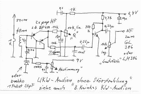

Vor Kurzem habe ich diesen  beeindrückenden UKW Audion aufgebaut.
Allerdings, durch verbesserungs Versuche ist einer den Beiden PNP RF and
"abgekündigten"  Transistoren Siemens BF450 kaputt gegangen.
Zum Glück gibt es solche Transistor bei Reichelt.
Nun habe ich zwei Fragen an Experten, kann man die Schaltung mit NPN RF
transistoren, wie z.B. BF199, BFR91 ...etc. verwirklichen, oder ob jeman
mir  eine Schaltung einens UKW Pendelempfänger mit Bipolaren NPN
Transistoren und so wirkungsvoll empfehlt?
Alternativ den BF324. Aber im Prinzip läßt sich jede Schaltung auch mit
NPNs aufbauen. Leider liegt dann die Schwingkreisspule auf Plus.
Mit einer ähnlichen Schaltung wie die hier hab ich auch mal
experimentiert:
http://www.b-kainka.de/bastel134.html
Mit HF-Vorstufe und Doppeldrehko abgestimmt kamen bei mir > 10 Sender
mehr oder weniger stark. Falls mal die Rückkopplung einsetzt, verringert
eine Vorstufe auch die abgestrahlte HF-Leistung. Leider macht die
Flankendemodulation leichte Verzerrungen. Diese treten besonders beim
Bass auf, denn der hat trotz Preemphasis den größten Hub.
Danke auch sehr für die Info und Vorschläge.
Aber warum ist es nicht gut das die Schwingkreisspule auf Plus liegt,
was für unterschied macht das?
von B e r n d W. (smiley46)
Mit einer Kapazitätsdiodenabstimmung (ebenfalls auf Plus bezogen) ist
das praktisch egal, aber nicht bei einer auf GND bezogenen Abstimmung.
Der Stator eines Drehkondensators z.B. sollte auf GND liegen. Dann sind
für den Schwingkreis 3 Bauteile in Reihe geschaltet: Spule,
Drehkondensator und ein Blockkondensator von der Betriebsspannung auf
GND. Diese 3 Bauteile müssen räumlich nah angeordnet sein.
Der Blockkondensator ist kein ideales Bauteil, sondern besitzt auch eine
Reiheninduktivität und einen Reihenwiderstand. Ein bedrahteter
Kondensator kann schon auf ein paar nH Induktivität kommen (~1nH pro mm
Draht). Die Eigenresonanz sollte oberhalb des benutzten
Frequenzbereiches liegen. Deshalb kommen für SMD-Kondensatoren max. 1nF
in Frage und bedrahtet 100pF. Es soll ja der Schwingkreis in Resonanz
kommen und nicht die Betriebsspannung. Außerdem wird durch den
Reihenwiderstand die Schwingkreisgüte schlechter.

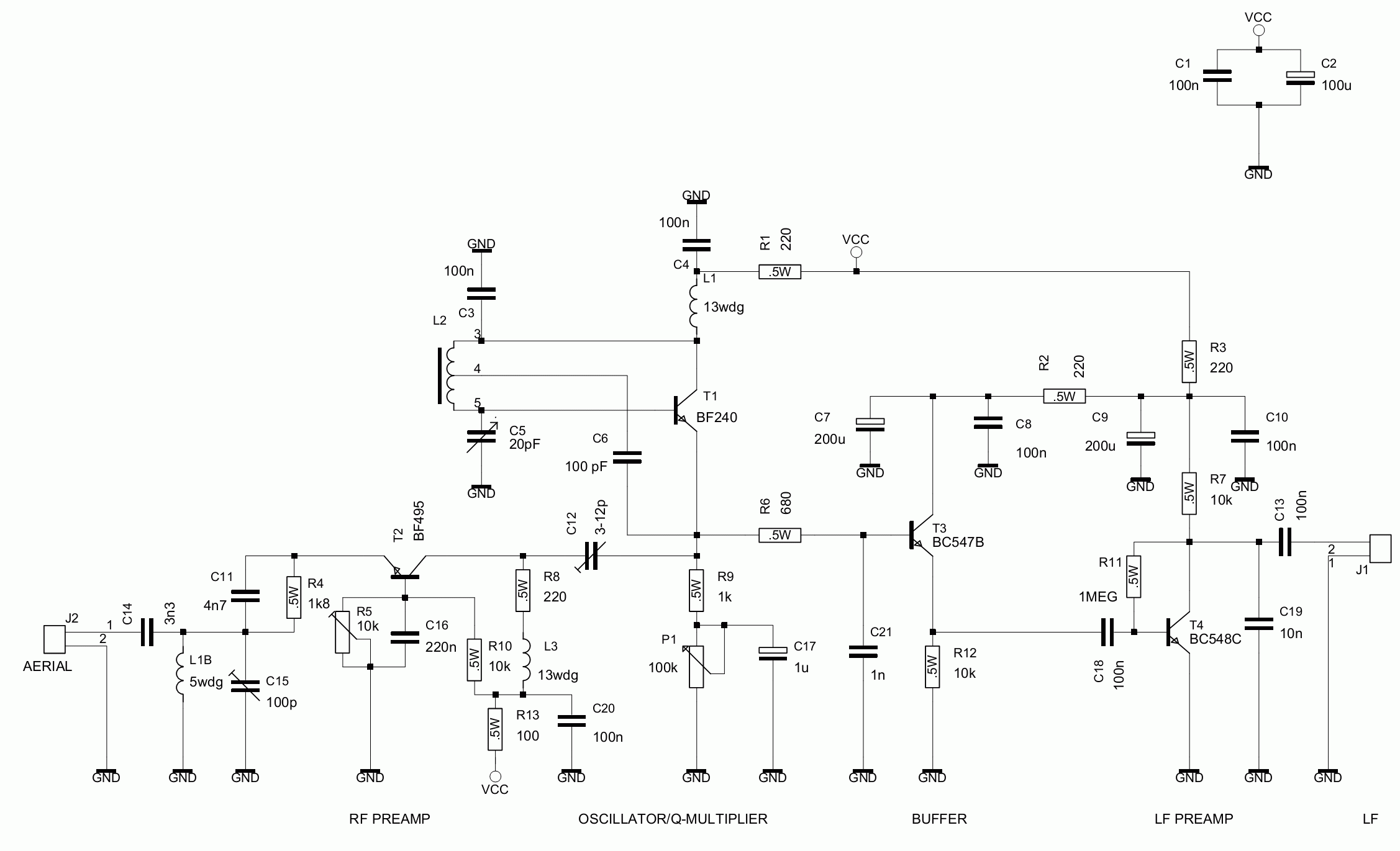

von dawmast (Gast)
Sie können auch diese Schaltung benutzen. Hier gibt es auch um einen
Empfänger met einer RF-Vorstufe, Hartly Rückkopplungsaudion, Puffer.
Hier gibt es nicht um ein Pendel-Audion.

von avrfreak12 (Gast)
Danke für den Beitrag, ich werde die Schaltung aufbauen, den BF495 kann
ich mit einem ähnlichen ersetzen, denn den habe ich nicht.
