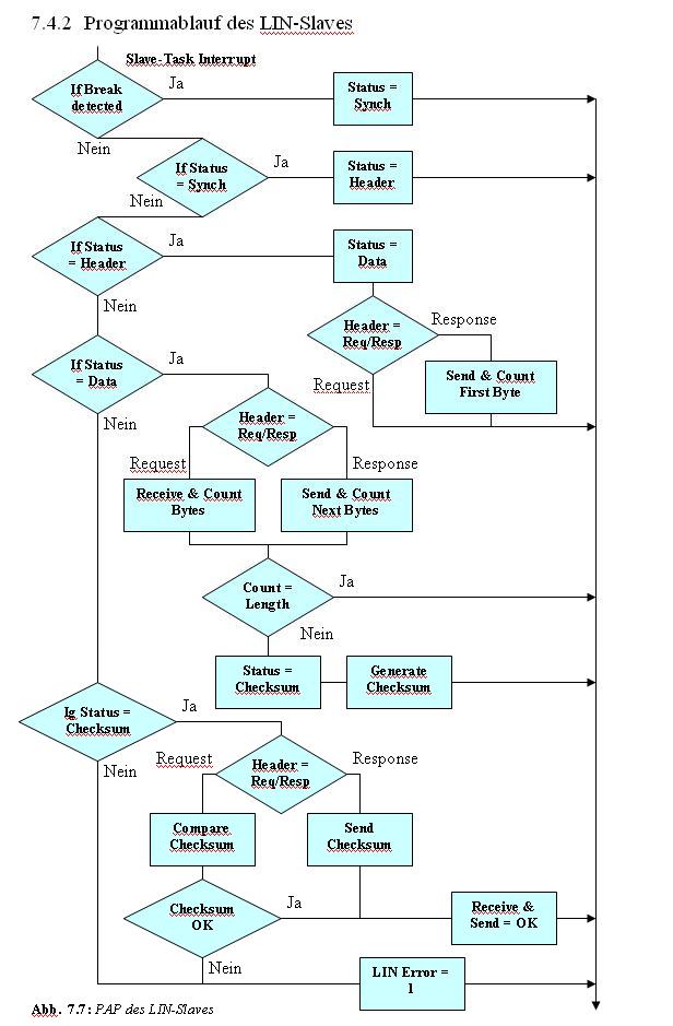

Hallo zusammen
Ich habe ein Frage zu den jenigen, die schon Mal Mit NIN-BUS beschäftig
waren.
 habe mir ein Prototype gebaut, das Prototype beinhaltet 3 Platinen auf
jeder Platine habe ich Mikrocontroller ein Lin -Transceiver und
natürlich andere Elektronik . auf der erste Platine „Master„ habe ich
Bedienelemente aufgesetzt (3Taster, 2 schalter und ein Joystick )
dadurch möchte ich verschiedene Anzeige Elemente( LED´s , ein Gehtrieb
Motor und Außen Spiegel) steuern, die auf  zweite bzw. dritte Platinen
„Slave´s“ platziert.
Ich möchte jetzt dieses Hardware Testen, ich habe die AppNotes von Atmel
(AVR322, AVR308) geguckt, ich könnte damit nicht anfangen, kann mir
bitte jemanden helfen, und mir erklären wie ich mit den Software
anfangen kann?,  wie sollte das Programm Struktur ausgesehen?.
PS: als Controller habe ich  die   AT90CAN128     und    2 Atemega128
       Als Lin-Transceiver   die ATA6661  von Atmel

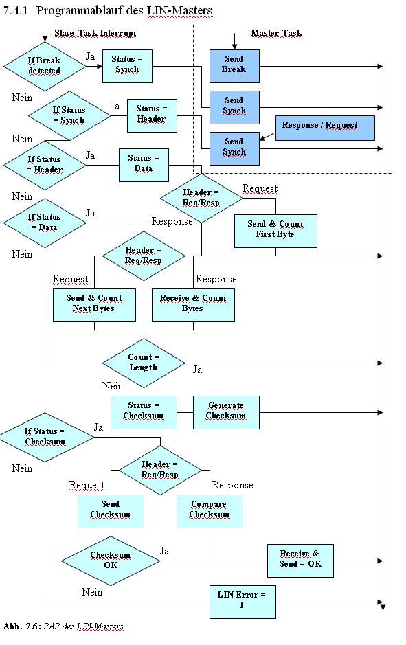

das ist die struktur die du ungefähr in deiner UART Kommunikation
einhalten musst.
Es ist Code von meinem LIN Projekt mit einem Fujitsu.

...darin spiegelt sich das Protokoll der Version 1.3 - Master wie Slave
seitig - des LIN wieder.
zudem würde ich mir die Protokolldefinition mal runterladen, das hilft
u.u. ungemein, auch um diesen code zu verstehen...
dennis
