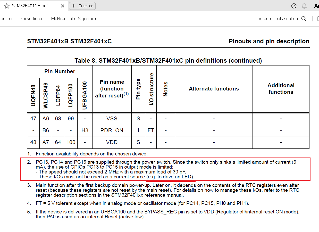

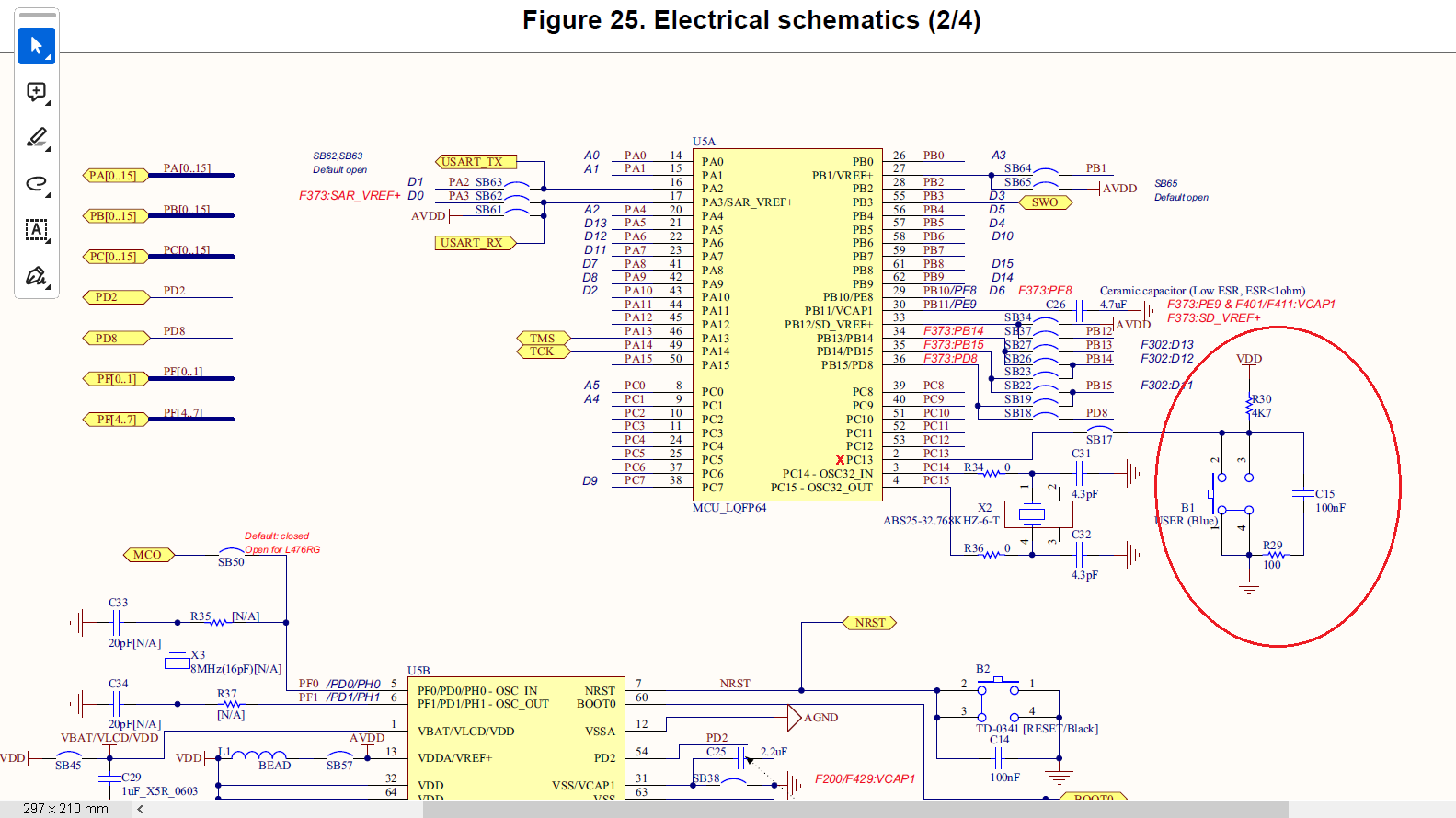

von Gregor J. (Firma: Jasinski) (gregor_jasinski)
In welcher IDE schreibst Du das überhaupt? Sieht auf den ersten Blick
irgendwie wie eine Mischung aus Arduino und HAL.
Vorab vielleicht noch das: war das Deine Idee, den PC13 für das Toggeln
der LED zu nehmen oder ist das irgendwo original so angeschlossen und
verbaut? Mit der Timergeschichte hat das natürlich nichts zu tun, ich
erwähne das aber, weil das vom Hersteller plausibel erklärt und
untersagt wird: PC13, PC14 und PC15 sind an einen Switch gekoppelt und
man sollte diese Pins nicht für stromhungrige Aufgaben – wie z.B.
LED-Blink-Experimente – nehmen; im Anhang der entsprechende Auszug aus
dem Datenblatt. Das gilt mindestens auch für den STM32F411RE. Auf dem
Nucleo Board, wo der verbaut ist, ist an PC13 der User-Button mit einem
Pull-Up angeschlossen – das ist gerade noch so akzeptabel, weil hier
nicht viel Strom fließen kann. Schaltplanauszug auch im Anhang.
