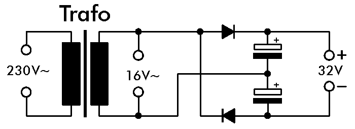

Dann hab ich 32 Volt Gleichstrom aus einem 16V Märklintrafo erzeugt (
mit zwei 1mF Kondensatoren und zwei Dioden), und hab das eine Ende an
die Anode gelegt, das andere an das Gitter.

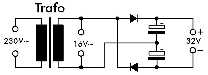

von Andreas Haimberger (Gast)
@ Björn:
Wenn du 16V Wechselspannung aus einem Trafo zur Verfügung hast, kannst
du mittels Spannungsverdopplerschaltung daraus 32V Gleichspannung
machen. Als Beispiel habe ich die sogenannte Delon- oder
Greinacher-Schaltung angehängt.
Zu beachten ist allerdings, dass die unbelastete Gleichspannung höher
als die doppelte Effektivspannung des Trafos ist, wie bei allen
ungeregelten Gleichrichterschaltungen. Spitzenwert wäre:
2* Ueff * Wurzel2 - Flußspannung der Dioden,
im Beispiel mit den 16V eff. des Trafos wären das also etwa 43V
Leerlaufspannung. Die Nennspannung einer Trafowicklung gilt aber auch
nur bei Nennlast und ist Leerlauf ebenfalls höher, es können also
durchaus mehr als 50V Leerlaufspannung werden.
Grüße, Andy
von Martin (Gast)
Hi
@ Andreas
Vielen Dank für deine Erklärungen, jetzt funktioniert das einwandfrei.
interessant auch, dass bei der Delonschaltung mehr als das Doppelte
rauskommt. hab ich auch noch nicht gewusst. Obwohl ich durchaus auch
49V gemessen habe.
Also Danke
Martin

von Dirk Schlage (Gast)
Hallo Martin.
Kannst du mir deinen Versuchsaufbau mal skizzieren.
Ich würde gern das gleiche Experiment machen.
