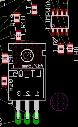

Hi!
Ich entwickle gerade eine Platine mit Eagle, bei der ich auf der
OBERSEITE SMD Bauteile verwende
und
auf der UNTERSEITE willich "dicke Bauteile" (wie Leistungs MOSFETS)
platzieren, die im konventionellen through-hole verfahren montiert
werden.
Jetzt Frage ich mich, ob ich die through-hole bauteile nun spiegeln muss
oder nicht, denn (zur verdeutlichung im anhang schaun!):
die MOSFETS haben einen restricted-bereich der für die verschraubung des
gehäuses gedacht ist. dieser restricted-bereich befindet sich jedoch
immer auf der (in relation zum bauteil) ANDEREN platinenseite. das macht
doch keinen sinn!
da das schwer zu erklären ist, beschreib ich mal den dateianhang:
- Die Layer-Farben sind Standard, ergo rot oben, blau unten.
- Der Mosfet ist gemirrored, liegt also auf der UNTERSEITE. zu erkennen
an der gespiegelten beschriftung
- der restriction layer des mosfets liegt aber auf der OBERSEITE! (rot
gepunkteter kreis)
das verwirrt mich jetzt vollends. wie behandelt eagle through-hole
bauteile? vllt anders als ich denke, zb dass eagle die platinenseite,
auf der die kontakte des bauteils rausragen (und anzulöten sind) als
OBEN bezeichnet?
ich hab bisher immer nur SMD bauteile in eagle verwendet - ich werd ganz
verrückt bei dem umdenken jetzt. ich hoffe jemand kann das problem
nachvollziehen! DANKE VIELMALS!
Persönliche Seite #437445
Ja, sonst sind die Pins doch auch falsch rum sortiert...
> doch keinen sinn!
Doch gerade, schliesslich guckt die Schraube ja auf eben dieser anderen
Seite raus ;-)
> OBEN bezeichnet?
Nö, sicherlich nicht.
Gast #437626
Das ist völlig in Ordnung, wie Dein Programm den TO220 auf der
Unterseite darstellt. Die Verbotszone auf der Oberseite ist
logischerweise für das Gegenstück zur Schraube gedacht, also
Unterlegscheibe plus Mutter.
Du darfst aber diese Verbotszone noch größer machen; sie scheint mir
etwas zu klein zu sein.
Stephan.
Gast #437738
aaah ich verstehe, das zielt darauf ab dass man den mosfet an der
platine festschraubt und daher auf der gegenseite die verschraubung.
klar. ich war mit unwissen geschlagen ;)
kommt daher, weil ich die mosfets gegen nen kühler schrauben werde etc -
jedenfalls nicht auf die platine
danke junx! d.h. ich kann die restriction zone getrost ignorieren
Gast #437746
nee, im stapel ist das ja mutter, scheibe, platine, kühlkörper, paste,
bauteil, schraube. dh. die schraube geht trotzdem durch die platine
(wegen erschütterungsschutz)
