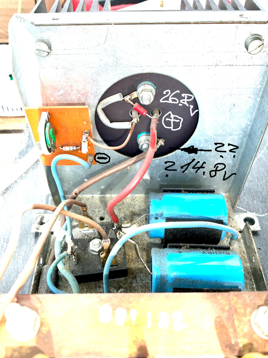

Hallo Gemeinde

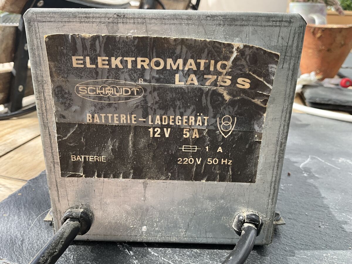

Ich habe einen Wohnmobil Oldtimer. Seit dieser Woche streikt das
originale Ladegerät, das ich gerne erhalten möchte.
Es ist ein Gerät von Schaudt 12 V 5A.
Ich habe es geöffnet, da ich eine kaputte Sicherung vermutet habe. Das
Gerät war vernietet und hat tatsächlich auf dem Trafo eine Sicherung.
Leider nicht defekt.

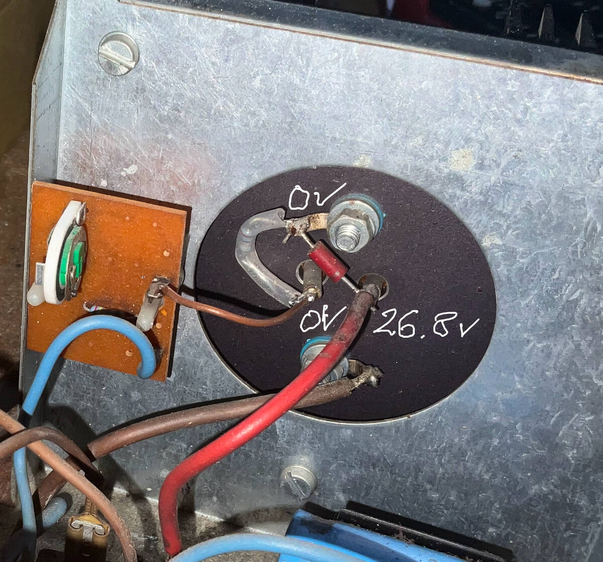

Ich habe soweit wie möglich durchgemessen und Ja ich weiß, dass eine
Ferndiagnose sehr schwer ist.
Der Trafo liefert 16,9V Wechselstrom. Nach den 2 Kondensatoren (?)
liefert das Gerät 26,8 V Gleichstrom. Mit diesen 26,8 V wird ein lineare
Spannungsregler angesteuert. Leider kommt am Ausgang nichts mehr an.
Was könnte die Ursache sein, wie kann ich das defekte Bauteil
identifizieren?
von Claus (harley)
Hier Bilder dazu

von Hans (piaggio)
Ist da die Isolierung defekt?
Scheuerstelle durch Vibration?
Wie sieht das "Gegenstück" aus?
Nein, danke für Deine Aufmerksamkeit und gutes Auge. Die Isolation ist
noch intakt, auch die Gegenseite.

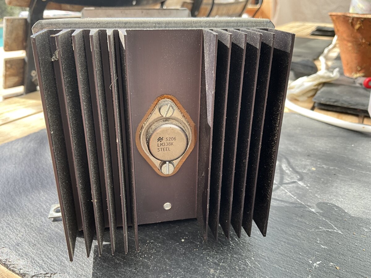

Funktioniert das Trimmpotentiometer (und der Widerstand) noch?
von Joachim B. (jar)
mir kommt der Kühlkörper etwas dünn vor ich tippe 2,5K/W
besser den Kühlkörper vergrößern

von Heinrich K. (minrich)
Der Widerstand im transparentem Isolierschlauch ist hin. Der da direkt
am Spannungsregler verbaut ist. Basta!
von Udo S. (urschmitt)
https://www.reichelt.de/kuehlkoerper-100-mm-alu-1-1-k-w-to-3-to-66-sot-32-sk-02-100-sa-cb-p227781.html
Ich denke der reicht. Die gemessene DC Leerlaufspannung wird bei
Belastung auf ca. 20V oder sogar etwas weniger absinken (incl.
gemittelter Ripple),
bleiben 6-7V die am LM 338 abfallen, bei 5A also max. 40W
Das sollte passen.
Was Michael oben sagt stimmt natürlich, ausser der Trafo ist so weich,
dass er bei Nennstrom schon so weit absinkt dass die Schaltung gar nicht
mehr als ca. 5A liefern kann.
Das Alter zeigt dass sie zu funktionieren scheint.
Es stellt sich eher die Frage wo man einen LM338K im TO3 Gehäuse kauft.
Den billigen von Amazon und aus China würde ich nicht trauen.
Mouser hat nur den LM-338T in TO-220, Bei RS kostet er mal locker über
90 Euro.

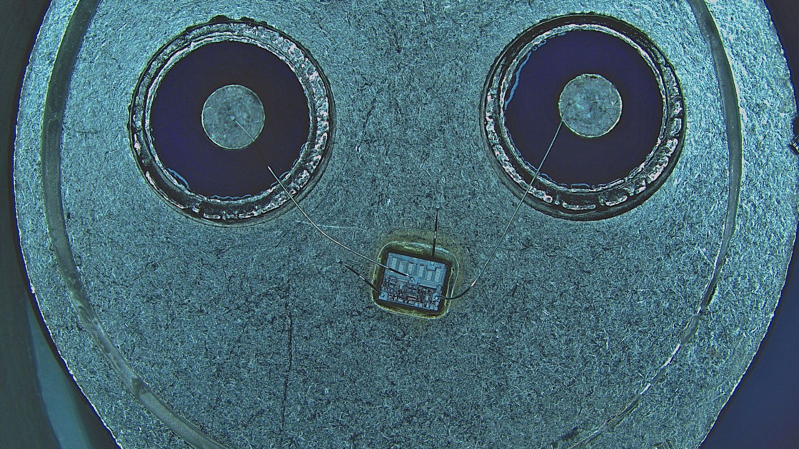

von Alexander S. (esko) Benutzerseite
Michael B. schrieb:
> https://www.kleinanzeigen.de/s-anzeige/lm317-19-stk-/2536636865-168-3793

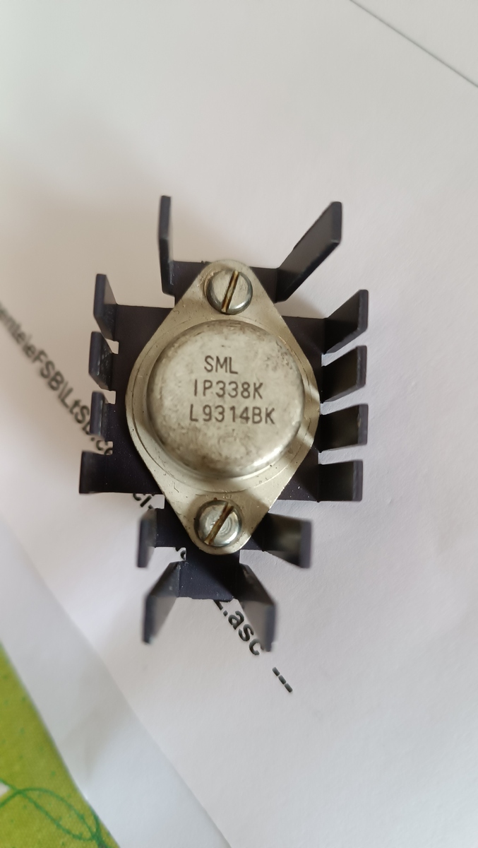

https://web.archive.org/web/20240321171758/https://www.kleinanzeigen.de/s-anzeige/lm317-19-stk-/2536636865-168-3793
Das ist ein typischer gefälschter Halbleiter. Fast alle obsoleten ICs,
welche man bei eBay und Brokern kaufen kann, sind entweder gefälscht
oder irgendwo ausgelötet.
1. Die Bonddrähte sind zu dünn für 5 A.
   Foto:
https://img.kleinanzeigen.de/api/v1/prod-ads/images/63/63edd4dd-f87d-4040-ad8f-7d0341a66ba0?rule=$_57.JPG
   Zum Vergleich ein echtes TO-3-Gehäuse:
https://commons.wikimedia.org/wiki/File:Darlington_transistor_MJ1000.jpg
2. Das Silizium-Die hat eine Größe von 1,5 x 2,0 mm.
   Laut diesem Datenblatt von Ti müssten es 2,4 x 3,1 mm sein.
   https://www.ti.com/lit/ml/snao190/snao190.pdf
3. Viktoria verkauft 19 Stück LM338 von ST für 70 € + Versand. Ist von
der Bekannten einer Frau ihrem verstorbene Mann. Weil die "Bezugsquelle
nicht nachzuverfolgen" hat sie eines geöffnet und ein Foto vom
Silizium-Die gemacht. Es ist eine echte Arbeit das Gehäuse schön zu
öffnen und alle Bonddrähte intakt zu lassen. Daher ist die Geschichte
sehr zweifelhaft.
4. In der Anzeige steht: "Scheint Übermarkierte LM317 zu sein."
Siehe auch:
http://www.reber.si/fakes/
https://www.reddit.com/r/electronics/comments/2hog0m/anyone_ever_opened_a_genuine_lm338k_i_think_this/

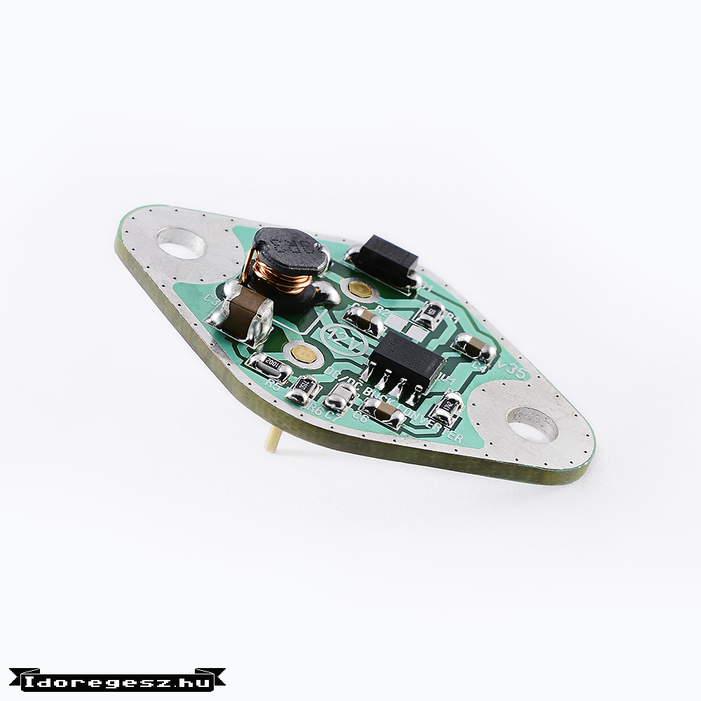

Wenn du keinen LM338K NOS bekommst, würde ich einen 5 Ampere
Schaltregler für LEDs dafür missbrauchen.
https://www.ledstyles.de/index.php?thread/27507-biete-3-bzw-5a-ksq-s-dimmbar-0-100-step-down/
Ich habe sowas mal für dicke Power LEDs entwickelt.
Den Dimm Eingang beim Erreichen der Ladeschlussspannung dichtmachen und
der Laderegler tut es wieder - nur viel effizenter. Ob Das
Schaltreglerdesign so robust ist, das es 40 Jahre durchhält, muß sich
erst noch zeigen :-)

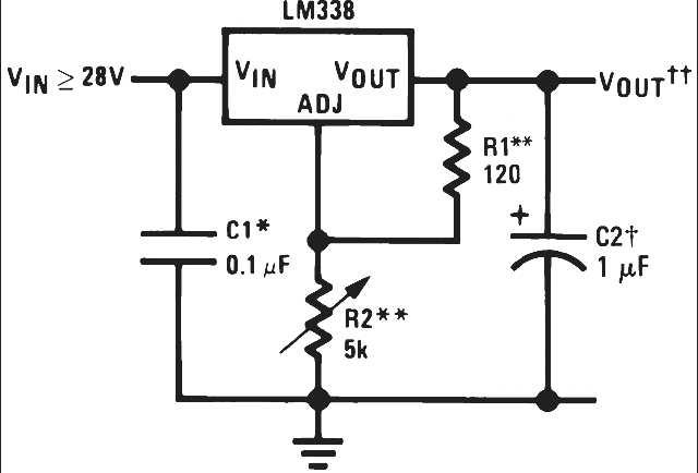

von Uwe B. (uwebre)
Heinrich K. schrieb:
> Bevor Du nun 10, 70 oder 100 Euro zum Fenster rauswirfst prüf halt
> endlich den Widerstand im Isolierschlauch.
Wenn der Widerstand (R1 im Datenblatt) offen wäre, warum auch immer er
das sein sollte, würde der Ausgang des Stabis auf "vollen Anschlag"
gehen. Wäre er kurzgeschlossen würde Vref (1.25V) am Ausgang anstehen.
Was gibt es da zu prüfen Chef?
Uwe
von H. H. (Gast)
Umgekehrt!

> Bau die Schaltung wenigstens so um:
Wenn Du die Schaltung so weit umbaust, dann könntest Du da irgendeinen
anderen Leistungshalbleiter im TO-3 Gehäuse dort einbauen ...
Oder Du baust zwei 338er TO220 parallel mit Symmetrierungswiderstand am
Ausgang.
Oder Du riskierst es, wie Hinz meinte.
Wobei ich nochmal am LM338 alles kritisch messen würde. Ich hatte mal
ein echtes Waterloo. An der Lötstelle am TO3-Pin hatte sich zwischen
Draht und Pin eine isolierende Schicht gebildet.

von Marcel V. (mavin)
Genau umgekehrt, wenn der Schleifer vom grünen Trimmer (R2) auf Claus
sein Foto keinen Kontakt mehr hätte, DANN würde der Ausgang auf Anschlag
gehen.
> prüf halt endlich den Widerstand im Isolierschlauch.
Das solltest Du, Claus, noch machen. Wobei dieser auch nur Folge einer
Ursache sein kann. Erlebt hatte ich auch, dass die Kohlenschicht auf der
Gleitbahn unter dem Schleifer weggammelte (sowohl hochohmig wie auch
niederohmig vorkam) und damit auch nichts mehr raus kam.

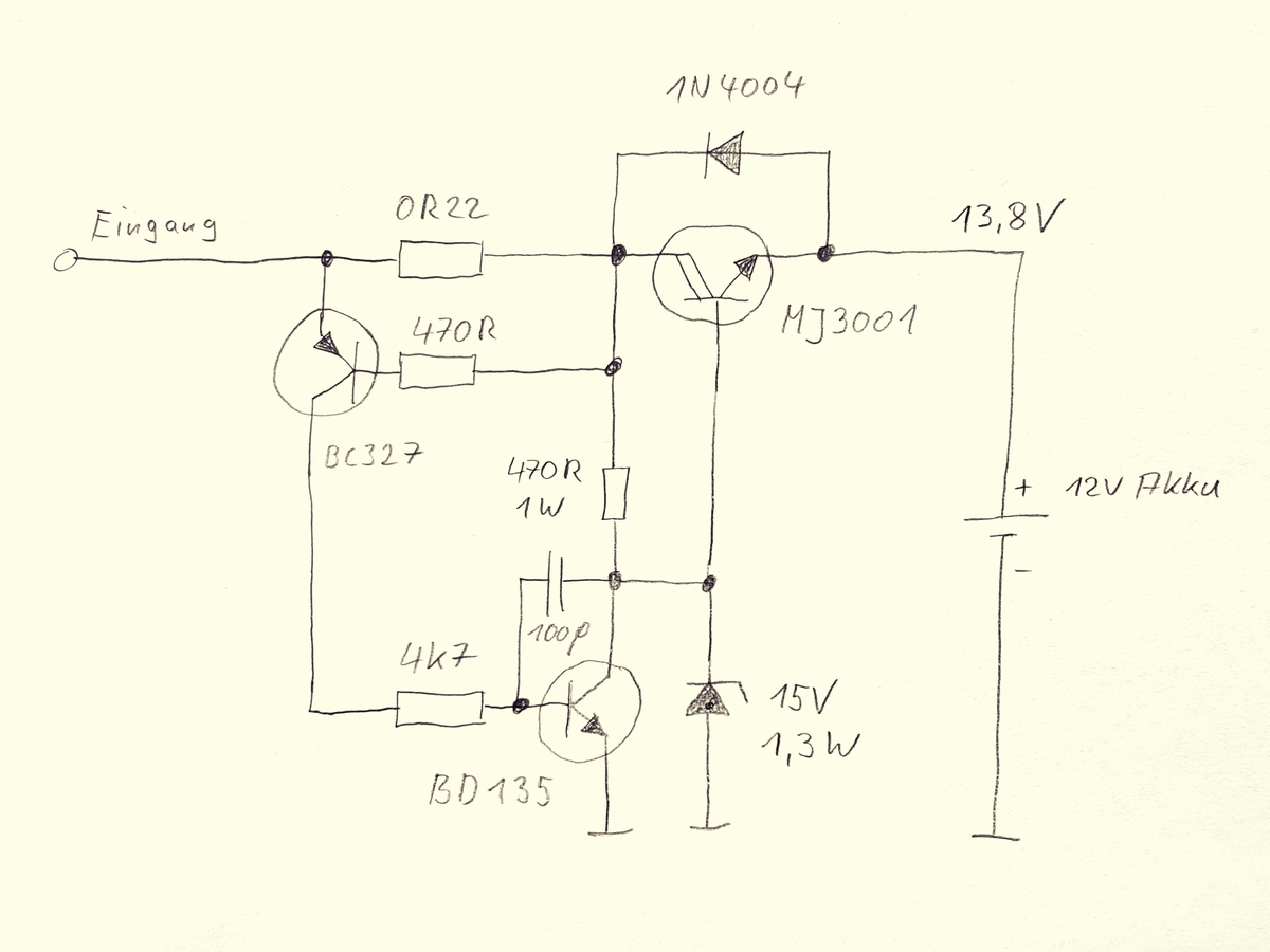

Marko ⚠. schrieb:
> Am einfachsten waere, eine neue Schaltung mit uA723 und 2N2222/MJ21194
> als Endstufe aufzubauen.
Das ist beinahe schon zu kompliziert. Wenn schon ein TO-3 Transistor,
dann sollte es ein Darlingtontransistor MJ3001 sein!
Diese Schaltung kann schon fast auf die Schnelle fliegend aufgebaut
werden. Der Strom wird automatisch über den 0,22R / 5 Watt Widerstand
auf etwa 3A hart begrenzt und der Kühlkörper ist dann dafür auch
ausreichend dimensioniert. Damit kann die Schaltung problemlos weitere
40 Jahre überleben.
H. H. schrieb:
> Und der TK deiner Schaltung ist wenig passend.
Dafür ist die Schaltung schön einfach und der Akku entlädt sich nicht
rückwärts über das Ladegerät, wenn es vom 230V Netz getrennt wird.
Durch einen weiteren Transistor mit Spannungsteiler am Ausgang, lässt
sich die Ausgangsspannung auch einstellen, aber der Akku kann sich dann
über diesen Spannungsteiler auch wiederum entladen!

Hatte heute Morgen mal Zeit den Widerstand aus dem Isolierschlauch
rauszuholen.
Es ist ein 243 Ohm Widerstand und das Multimeter zeigt 244 Ohm an, also
alles gut auf dieser Seite

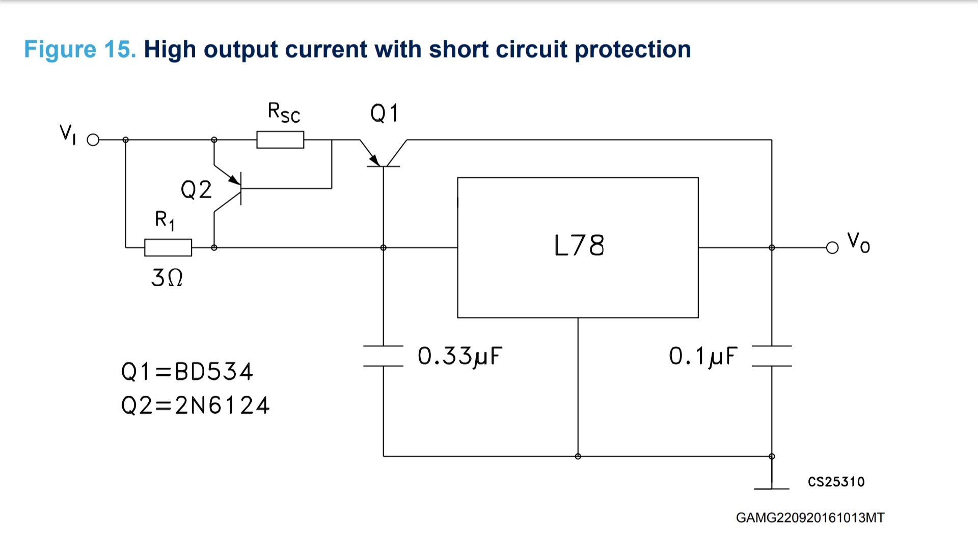

Rüdiger B. schrieb:
> Einen 7812 mit einem 2955 im TO3 Gehäuse und 3 Dioden am
> Masseanschluss des 7812 und du hast eine einfache und billige
> Ersatzlösung.
Falls du diese Schaltung mit dem PNP-Transistor Q1 meinst, dann ist es
ein Klax da zumindest noch eine Strombegrenzung nachzurüsten (Q2 und
Rsc).
> rauszuholen.
Die Messungen sind noch nicht abgeschlossen.
Welche Spannung liegt denn am dem Anschluss an?
Siehe Bild, bitte messen und angeben.

von Helmut -. (dc3yc)
Wenn du einen originalen LM338K STEELP+ von National Semiconductor
möchtest mit Datecode H85AJ, dann schreibe mir eine Nachricht!
Dann kannst du ja das Geld, das du hinausgeworfen hättest, zu mir
werfen!
Wobei E96 Reihe und Trimmerpoti etwas ungewöhnlich scheinen, sofern
nicht der Widerstand des Trimmerpotis klein gegenüber dem in Serie
liegenden Widerstand auf der gemeinsamen Platine ist.

Dieter D. schrieb:
>> rauszuholen.
Siehe Bild
von Frank O. (frank_o)
Uwe B. schrieb:
> An meiner Moto-Guzzi, "850 Sport", Baujahr 1975
Alleine das hat ein Plus verdient.
So kaputt bekommt man den eigentlich nur, wenn im Regler der
Leistungshalbleiter durchbricht, es einen satten Schluss gibt und der
Bonddraht am Eingang verdampft.
Wenn das Äußere möglichst unverändert ausschauen soll, dann baut man
zwei im TO220-Gehäuse auf der Rückseite des Kühlkörpers an. Der Spalt
zischen Kühlkörper und Gehäusewand wäre ausreichend breit.
Dieter D. schrieb:
> Wobei E96 Reihe
Klar hätte hier auch ein 240 Ohm Widerstand aus der E24 Reihe genügt,
wobei ich immer geglaubt habe, dass der LM338 regulär einen 120 Ohm
Widerstand (R1) zwischen Ausgang und Adjust benötigt.
H. H. schrieb:
> Ich bin zwar skeptisch, aber ich würde es riskieren:
Ich habe jetzt ein paar von den Dingern bestellt.
Mal sehen, ob die funktionieren.
Bei Reichelt gibt es so einen ähnlichen (NTE 935) für immerhin 27,90
Euro. Wenn es original aussehen soll.
von Michael B. (laberkopp)
Auch der LM317 benötigt 120 Ohm, wenn der Mindestlaststrom alleine durch
den Spannungsteiler erreicht werden soll.
von Wollvieh W. (wollvieh)
Mir sind zwar beim Schlachten schon einige solcher Regler im TO3-Gehäuse
begegnet, aber offenbar noch keiner von den Typen, die in Gold
aufgewogen werden. Weil das hätte ich mir irgendwie gemerkt.
Es gab doch früher Standardschaltungen, wie man diese Regler in TO-220
mit dicken Transistoren verstärken konnte. Man verliert dann zwar den
Temperaturschutz (wobei, wenn man den Regler dicht an den Transistor
montiert, müßte das immer noch funktionieren. Zumal ein Transistor mehr
aushält wie der Regler), aber dafür sieht es noch original aus.
Die Beschaffung erleichtert sich dann von gefälschtem Regler auf
gefälschten Transistor. :) (Bin neulich erst in einem alten
Lichtsteuerpult auf 20 2N3055 gestoßen, jeder auf eigenem kleinen
Kühlkörper. Die haben garantiert seit 1980 in der Hölle geschmort, waren
dafür aber original. Sind jetzt aber schon irgendwo in einem Schmelzofen
(oder im Schiff nach Afrika.)
Zwar nicht für dieses Projekt hier, aber als Idee: Siehe Anhang. Da hat
jemand eine Schaltregler-Platine in TO3-Optik gebaut, um die Regler in
der Commodore 1541-Floppy zu ersetzen. Dafür kann man bestimmt auch ein
passendes Deckelchen 3D-sintern. :)
https://idoregesz.hu/product/dc-dc-buck-converter-to3-1541-12v-5v/

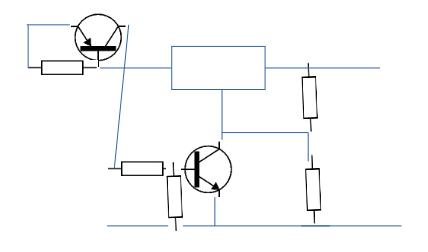

von H. H. (Gast)
Marcel V. schrieb:
> Den TL431A gab es in den 80ern zwar noch nicht,
Den TL431 aber schon.
Wenn auf einer solchen Platine 338er TO220 draufgebastelt würden, wäre
vielleicht noch eine Lösung.
Aber wenn der Fake 338er nicht so viel aushalten sollte, dann wäre über
so eine Erweiterung vom Bild der Strom zu drosseln möglich. Wobei Du
aber nicht in den Massepfad einen Widerstand einschleifen kannst.
Beim 2N2222 muss hierbei die Basis über einen Widerstand von Q2 des
Collectors angesteuert werden. Kurzschlussfest wird es mit dieser
Erweiterung aber auch nicht.

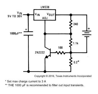

Es gab mal eine Tricky-Schaltung in Verbindung mit der
Einschaltverögerung. Im Kurschlussfall fing die an zu schwingen. Dadurch
konnte eine negative Spannung am Grund Pin des 338er erzeugt werden und
ging damit zyklisch in die Sperrung.
Wenn der 338er als Fake nicht so viel aushält, dann könnte man den
Ladestrom so wie in der Skizze begrenzen, weil Du in den Massepfad
keinen Widerstand einschleifen kannst.
Frank O. schrieb:
> Was man alles so zufällig findet ...
So, ich habe die Teile aus China bekommen.
Gleiche Konfiguration:
Habe 220R und 1K als für Adj. genommen und habe beim Original 9V am
Ausgang, beim China-Teil 9,5 Volt.
Die scheinen grundsätzlich zu funktionieren.
Wer will kann das jetzt nachrechnen, ich nicht.
Aber grundsätzlich funktionieren diese China-Teile.
