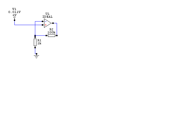

ich hab eigentlich sehr wenig Ahnung von OP Schaltungen, konnte mich
bislang immer davor drücken. Nun bin ich aber auf ein kleines Problem
gestoßen, wo ich wahrscheinlich doch eine OP Schaltung benötige. Ich
habe einen Kraftmesser der mir eine Spannung von 1-30 mV ausgibt. Dies
ist zu wenig um sie vernünftig zu verarbeiten. Soweit ich weiß kann man
die Spannung mit einer nicht invertierende Verstärkerschaltung
verstärken siehe Anhang. In der Theorie sieht das eigentlich auch ganz
gut aus.
Nun meine Fragen:
1. Ist die Schaltung gut genug für die Praxis.
2. Wie gut ist die Genauigkeit der Schaltung, denn 1mV der
Eingangsspannung macht schon einen großen Unterschied.
3. Welchen OP, wenn die Schaltung so funktioniert, verwende ich am
besten dafür.
Schon im voraus Danke
Klaus
Aus einem mV wird so 101 mV, ist es das was du willst ???? neee
Also, VU = RK/RE+1, schau dir mal die Grundlagen zu OP's an.
Dann solltest du auch darauf achten: Frequenzgang, Offset, Drift,
Abtasttheorem, bi oder unipolar....
Gib mal mehr Input.
Zitat:
"Aus einem mV wird so 101 mV, ist es das was du willst ????"
Jo, so ungefähr hab ich mir das Gedacht. Die Verstärkung kann auch ruhig
größer sein, hauptsache irgendwas was ich vernüftig messen kann. Ich hab
eine USB-Box die Spannungen messen kann, aber halt bei so wenig mV seh
ich nur das sich was verändert, bekomme aber keine vernüftigen
Ergebnisse. Ich würde auch noch gerne was zu den Sensor schreiben, aber
leider hab ich da kein Datenblatt für und werde auch wohl keins mehr
finden da das Teil schon 20 Jahre alt ist. Sämtliche Werte davon habe
ich selber gemessen. Ist auch nichts aufregendes gebraucht 10 Volt
Versorgungsspannung und liefert dann halt mVs die ich gerne messen
möchte. Ich hänge aber mal einen Link für ein vergleichbares Gerät dran:
http://www.interfaceforce.com/_products/documents/SMT_48.pdf
Ich wüsste so jetzt nicht was ich noch an relevante Daten liefern
könnte.
Ich schon, Beispiel. Du verwendest einen 8 BIT Wandler,
Eingangsspannungsbereich 0-2,5 V. Wenn du nun den Spannungsbereich
deines Sensors spezifizierst , 0-30 mV bei einem VU von 100 dann haste
3V, passt also nicht. In deinem Falle also entsprechend RK/RE, +1, nicht
vergessen, +1 mit berechnen.
Hätte ich die Daten dann kann man es vernünftig berechnen.
Abtastung: Am Ausgang des OP's sollte ein Tiefpaß sein. Wie oft willst
du pro Sekunde messen ? und schon können wir es wieder berechnen:
fgrenz = 1/2*pi*r*c, R denken wir uns, stellen die Formel um und
berechnen C.
Vorteil, nicht jede Störung haut nun auf den Eingang durch.
Am Eingang des OP's sollten Schutzdioden sitzen, eine in Sperr-Richtung
nach Masse, die andere vom Eingang nach VCC. Ebenso kann am Eingang noch
einmal ein TP gesetzt werden.
Versorgung des OP's: Denke daran das bei kurzgeschlossenen Eingang die
Ausgangspannung 0V sein sollte, also +/- Versorgung für den OP. Hierbei
saubere Versorgungspg. beachten, 100 nF abblock Kondensatoren einbauen.
Nun noch nen Rauscharmen auswählen mit möglichst 0 Offset, oder gleich
Offseteinstellung mit bedenken.

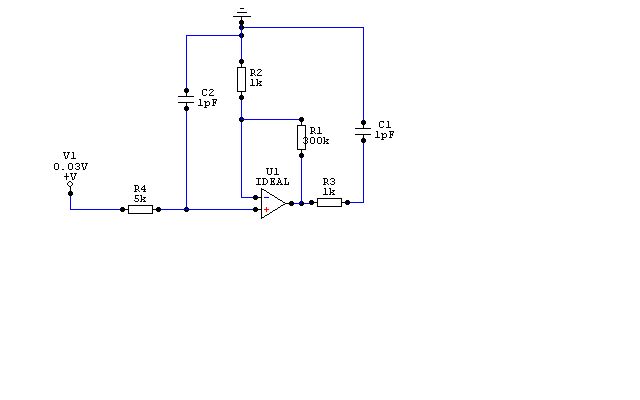

Erstmal danke, dass du dir etwas Zeit nimmst. Wie gesagt mit analog
Schaltungen berechnen hab ich mich noch nicht so beschäftigt und stelle
mich deshalb vielleicht etwas blöd an. Wie auch immer hier sind erstmal
die Daten meines Analog Eingangs eine Frequenz von 100 Hz sollte
reichen:
Type of ADC   Successive approximation
Resolution   16 bits, 1 in 65,536
Max sampling rate   200 kS/s guaranteed
Input coupling    DC
Maximum working voltage   Each input should remain within ±11 V of
ground
Wobei der Eingang maximal +/- 10V misst.
Ich hab gerade schon etwas rumprobiert im Circuitmaker mit einem
Tiefpass nach der obigen Schaltung, aber da wird dann die Verstärkung
doch erheblich schlechter als vorher.
doch erheblich schlechter als vorher.<<<
Tiefpass am Ausgang des OP's hat auf keinen Fall einen Einfluß auf die
Verstärkung.
+/- 10 V, also 20 V bei 16 BIT. Schrittweite kannst du ja berechnen,
16/65536, Spannung deines Kraftmesser kennst du ja, berechne mal eine
sinnvolle Anpassung zum ADC.
Beispiel: 30mV liefert deine Quelle, 20V ist Uein_max deines ADC,
Verstärkung? Kannste ja jetzt berechnen.
Ich krieg hier gerade etwas die Krise. Wenn ich in meinen
Simulationsprogramm am Ende ein Tiefpass einfüge,läuft es nicht mehr.
Ich muss dann das ende auf ground legen damit ich es wieder simulieren
kann, dann hab ich aber ne Ausgangsspannung von null Volt, desweiteren
ist mir das mit den Dioden auch noch nicht vollständig klar, hättest du
vielleicht ein Bild von der ganzen Prinzipschaltung, so dass ich das in
meinem Prog nachbauen kann?
Im Anhang sollte das Bild sein, im Moment hab ich es einfach danach
gestaltet, dass ich eine Simulation ausführen kann. Die Daten passen
auch noch nicht alle da ich erst die Schaltung verstehen und vollständig
haben wollte.
