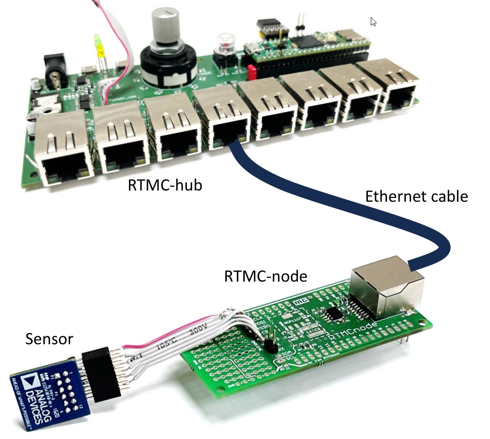

ich habe ein universelles Multifuntions I/O-Gerät (DAQ, Datenlogger,...) namens "RTMC" (Real-Time Measure & Control) entwickelt, das ich Euch gerne vorstellen möchte. Man kann Daten von 8 Sensoren zeitsynchron und mit präzisem Timing mit einer Taktrate von bis zu ca. 4,4 kHz aufzeichnen.

Das RTMC ist ein Master-Slave System, mit dem RTMC-hub als Basisgerät und den RTMC-nodes an die die Sensoren angeschlossen werden. Die Nodes lesen die Sensoren aus und geben die Daten über eine RS485-Schnittstelle an den RTMC-hub weiter. Der RTMC-hub erzeugt ein präzises Trigger-Signal mit einem benutzerdefinierten Intervall, das bei den Nodes das Auslesen der Sensoren anstößt. Der RTMC-hub liest die Daten der bis zu 8 angeschlossenen Nodes aus, aggregiert sie und streamt sie via USB zum Host-PC oder auf eine SD-Karte, wo man sie dann anschließend auswerten kann.

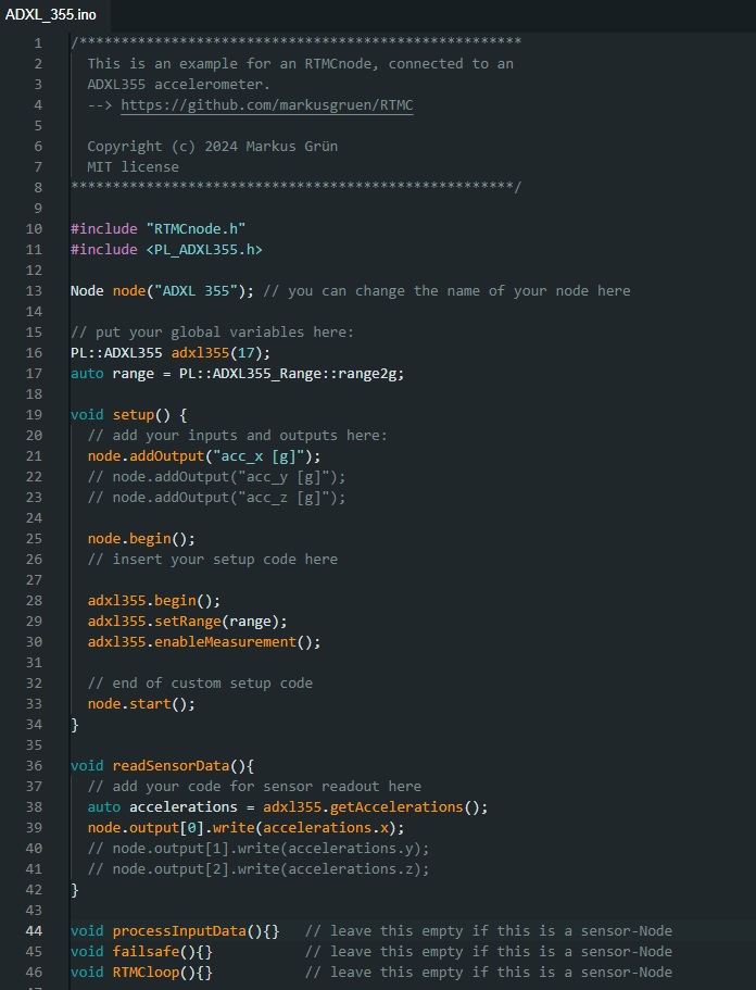

Die RTMC-nodes lassen sich direkt mit der Arduino-IDE programmieren, das gesamte Handling des Triggerns und Übertragens der Daten passiert für den Nutzer nicht sichtbar im Hintergrund, so dass die eigentliche Programmierung der Nodes so einfach wie möglich ist. Auf dem RTMC-hub wird sogar gar kein nutzerspezifischer Code benötigt. Man kann die Nodes einfach anschließen und loslegen. Die maximale Abtastrate wird automatisch anhand des "langsamsten" Nodes ermittelt; man kann den Wert für die Abtastrate aber auch überschreiben und sogar schnellere Abtastraten wählen. (wenn man z.B. einen schnellen und einen langsamen Sensor hat, kann man die Abtastrate an den schnellen Sensor anpassen, der langsame Sensor übermittelt dann die Messwerte nur jedes n-te Mal)

Ich habe die Hardware so gestaltet, dass die Nodes möglichst kostengünstig sind. Die Bauteile für einen RTMC-node liegen unter 10 €. Der RTMC-node basiert auf einem Raspberry Pi pico und hat außer einem RS485 Transceiver und einer RJ45 Buchse nur wenig Hühnerfutter auf der Platine. Der RPi bietet alle gängigen Schnittstellen und nahezu alle GPIOs lassen sich auch noch nutzen, wenn man sie denn braucht. Auf der Platine gibt es auch einen Breadboard-Bereich, um dort direkt einen Sensor aufzulöten oder einen Levelshifter unterzubringen.
Der RTMC-hub basiert auf einem Teensy 4.1, da dieser 8 separate UARTs besitzt, an die die Nodes über RS485 Transceiver angeschlossen werden. Auf der Platine ist ausser dem Teensy und den Transceivern nur noch ein bißchen Spannungsregelung und ein paar Taster und Schalter für die Bedienung. Sowohl der RPi, als auch der Teensy lassen sich ohne Aufwand direkt in der Arduino-IDE programmieren.
