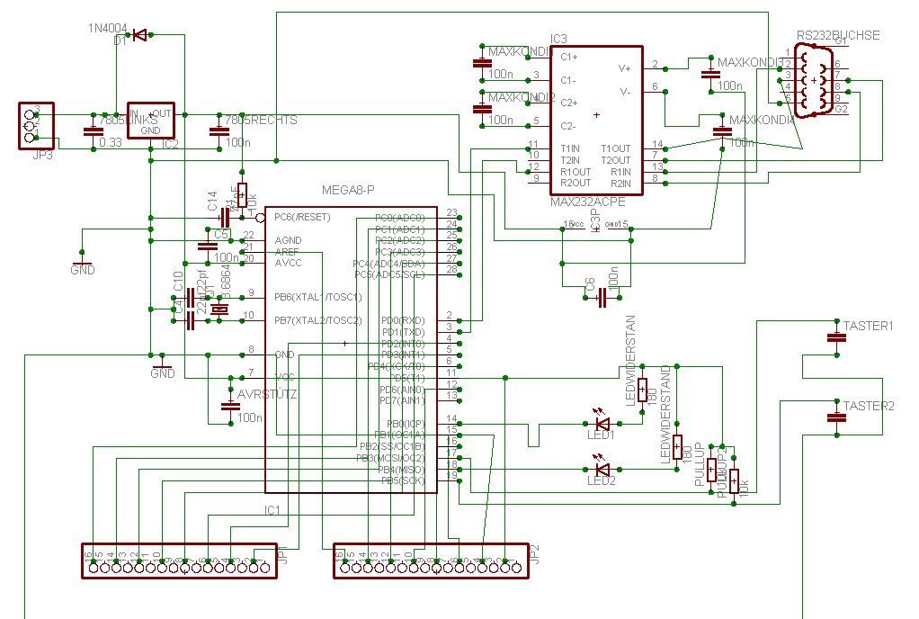

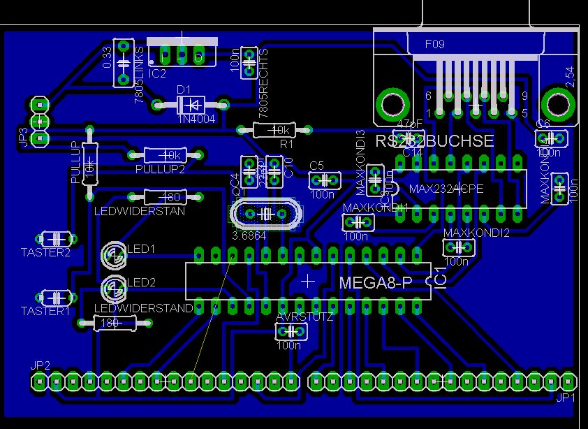

Hallo zusammen.
Im Anhang findet ihr die Eagle-Dateien für mein Board, auf welchem ein
Mega8 über die serielle Schnittstelle mit einem PC kommunizieren können
soll.
Programmiert wird in Bascom.
Das Problem: Ich kann problemlos Daten vom AVR an den PC senden und
diese in mehreren Terminalprogrammen anschauen.
Nur: Ich kann keine Daten vom PC an den Controller senden.

Darum meine Anfrage hier, ob jemand mal die Hardware prüfen könnte, ob
ich alles richtig verbunden habe.

Gast #438377
Aaalso,
ich hab mal die Schaltung aus eurem Link hergestellt.
Nun kann ich an den PCs gar nix mehr lesen. (Bei XP ging es unterdessen
auch).
ABER:
Der AVR sendet alle 50mS etwas.
Wenn ich am Oszi gucke (messe gegen GND), dann "zuckt" es regelmässig
auf am AVR an Pin PD1, am Kabel (PC-Seite) zuckt es an Pin3.
Der AVR sendet also etwas...
Nur: Wieso kommt bei den PCs nichts an? Baudraten stimmen, Handshake ist
aus..??

Gast #438391
Ich habs genau so gemacht, wie es im obigen Schaltplan steht.
wie meinst du denn, auf PC-Seite brücken... Da kann ich ja nur Stecker
einstecken. Mehr ja nicht.
Ich hab jetzt Pin 4,6,8 auf meinem Board gebrückt.
Pin 2 ist mit Pin 14 des MAX verbunden, Pin 3 mit Pin 13 des Max, Pin 5
liegt auf GND.
Mein Kabel:
2==>3
3==>2
5==>5
Gast #438392
Das ist gut.
> auch).
Das ist schlecht.
Das ist wiederum gut...
Das ist nun wiederum schlecht, da Pin3 TXD ist (hier kommen die Daten
vom PC raus)!
Das mag sein... nun musst du nur noch auf einer Seite Pin 2 mit Pin 3
tauschen und gut is.
Gruß,
Magnetus
Gast #438393
habe eben erst in Deine "Schaltung" geschaut, das dürfte so nicht
klappen... Der MAx legt Dir die Quittungsleitungen fest und wenn Du Pech
hast, will der Controller im PC dann nicht.
Gruß aus Berlin
Michael
Gast #438397
laut seiner Schaltung hat er Pin 2 ist mit Pin 14 des MAX verbunden, das
ist Rx auf der AVR-Seite. Sein Kabel hat Pin 2 auf Pin 3 PC, das würde
also stimmen.
Die umgekehrte Richtung laut Schaltung und Kabelbeschreibung auch.
Wenn das Kabel selbst gebaut ist, auf der PC-Seite Brücke zwischen 4 und
6 sowie zwischen 7 und 8 (jeweils!, nicht alles miteinander...).
Wenn es ein voll beschaltetes Kabel ist, kannst Du natürlich auch auf
der AVR-Seite brücken. Das würde mich aber wundern, denn ein 1:1 Kabel
hätte dann auch 2 mit 2 und 3 mit 3 verbunden. Fertige gekreuzte Kabel
(eben 2 mit 3 und 3 mit 2) sind Null-Modem-Kabel, da ist der Rest meist
auch speziell beschaltet bzw. gebrückt...
Ich benutze immer 1:1 mit allen 9 Adern beschaltet, auf der AVR-Seite
eine Buchse, dort dann 2 und 3 gekreuzt und obige Brücken.
Kabel sind normale 9pol. Sub-D-Verlängerungen aus der Kramkiste.
Gruß aus Berlin
Michael
