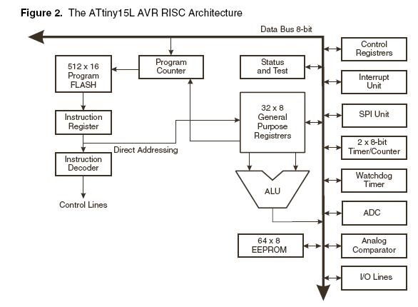

hallo,
mich interresiert es wie der program counter bei attiny15l mit einer
adresse gefullt wird, bzw. der program counter ist 9 bit breit und die
data bus ist 8 bit breit, also zmb bei rjmp wie kommt die neue adrese in
den PC? wird es zwei mal dur die data bus geschickt (einmal 8 bits, und
einmal 1 bit), oder irgednwie anders?
RJM ist doch PC=PC+k+1 wo k auf 12 bits ist also von -2048 bis 2048 (was
ja reciht um das ganze progam flash zu adressieren)
wird das PC+k+1 in der ALU augefuhrt oder nicht? die alu kann odch nur
mit 8 bits arbeiten...?
vielen dank im vorraus
#437784
Nunja, intern (im Bitmuster des Codes) sieht das etwas anders aus als im
ASM-Quelltext.
Du schreibst
 rjmp label1
Im Code wird aber nicht die Adresse von "label1" gespeichert, sondern
die Differenz zwischen der aktuellen Adresse und Label1. Und da der
Tiny15 nur 1kB Flash hat, dieser auch noch Word-adressiert wird (512
Words a 2 Bytes), reichen 9 Bit im PC aus, jede Adresse zu speichern.
Die Differenz kann also nie größer als 511 (9 Bit) werden.
Die volle 12-Bit-Distanz von k wird erst bei AVRs mit 8kB Flash
ausgenutzt.
