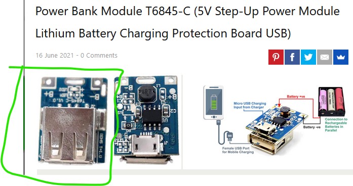

ich habe eine kleine LED Bastellei bei der ich gerade nicht ganz verstehe warum das nicht klappt. Aber von Anfang an mal.
Ich habe einen ESP C3 Supermini im Einsatz. Dieser steuert 24 LED´s ws2812b (LED Stripe). Betrieben wurde das bisher mit 3 AAA Batterien welche in einem runden Adapter sind. Gesteuert mit App vom Smartphone.
Klappt alles bis auf die Erschütterungsfestigkeit, die ich hier allerdings zwingend benötige. Es hat sich für mich heraus kristallisiert das es an dem Batteriefach liegen sollte. Durch die Erschütterung sind Kontakte ab und an kurzzeitig weg und der ESP startet neu.
Lösungsansatz war für mich eine 18500 Batterie mit Lötfahnen welche vom TS6845C geladen wird und die 5V für die LED´s bereit stellt.
Ich messe hier am Ausgang 5V DC und der ESP leuchtet rot und ab und an leuchtet tatsächlich auch mal ne LED. Es scheint als würden die LED´s mit den 5V nicht klar kommen. Spannung wie gesagt vorhanden.
Kann mir jemand erklären was ich hier falsch mache ? Ist doch "eigentlich" nur zusammenlöten. Dachte ich zumindest.
Der T6845C hat zwei Pins zur Batterie und wird mit Micro-USB geladen. Ausgang macht er 5V 1A über einen USB Ausgang den ich entfernen möchte und direkt anlöten da ich hier vom Platz sehr eingeschränkt bin.
Während dem schreiben hier immer wieder mal getestet und aktuell leuchten die LED´s ca. 3 Sekunden und gehen dann wieder aus. nach Aus/Ein schalten erneut wieder paar Sekunden und dann aus. Aktuell liegt noch ein ELKO über den 5V in der Hoffnung damit das was bringt... Mit den 4.5V aus den Batterien lief das ganze eigentlich immer ca. 1,5 Stunden. Daher hatte ich mir auch mit dem 18500 eine längere Laufzeit erhofft.
Hoffe hier kann mich jemand aufschlauen ... Danke
OP #7635344
hmmm...ABER...
mit den max. 4,5V aus den AAA Batterien liefs ja. Und der C3 wird aktuell mit stabilen 5V betrieben, sollt somit ja besser sein. Lustiger Weise haben die LED´s gerade mal ca. 20 Minuten funktioniert... Wenn ich nach dem Laden einschalte funktioniert das ganze meist ne Weile. Warum dann auf einmal nicht mehr erschliesst sich mir nicht. Der Akku hat noch seine Spannung die er haben soll und warm ist auch nichts von wegen übertemp oder so.
OP #7635365
Hab mir das nochmal durchgelesen. Kann natürlich sein das es gerade grenzwertig ist. Von den Daten her ist es ja wohl so, das die 3,5V brauchen bei Betrieb mit 5V. Was aber für mich nicht nachvollziehbar ist, ist das es am PC mit USB klappt, mit den 4,5V aus den 3 AAA auch. Auch dort sollte ja der Pegel dann Probleme machen. Tut es aber nicht. Habe aber keinen Platz für ein größeres Board oder Levelshifter. Bin jetzt noch auf das hier gestossen... mal sehen ob ich da was raus bekomme.
https://hackaday.com/2017/01/20/cheating-at-5v-ws2812-control-to-use-a-3-3v-data-line/
