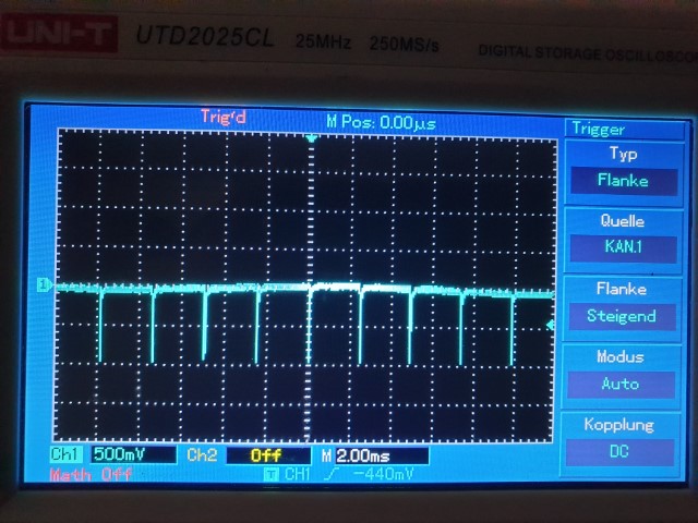

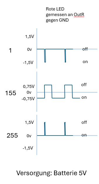

Hallo zusammen. Ich experimentiere etwas mit dem WS2811 herum und bin jetzt etwas verwirrt. Es wäre toll, wenn Ihr mir auf die Sprünge helfen könntet. Ich habe ein WS2811B mit 5V auf meinem Steckbrett. Ja, zum Test nur einen. 5V, jeder Ausgang hat seine LED gegen plus, R1 mit 100Ohm und 100nF an den Versorgungspins. Zur Ansteuerung habe ich den UNO mit der Neopixel-Bibliotek verwendet. Der Aufbau tut lichttechnisch was er soll. Nun habe ich das Ausgangssignal mit dem Oszi angeschaut, aber das Ergebnis kann ich mir nicht erklären, obwohl die PWM-Werte loisch richtig sind. Im Bild im Anhang sind die Helligkeitswerte dunkel, mittel und hell eingetragen. Obwohl ich den Oszi am GND der Versorgung habe und an OutR messe, erhalte ich negative Spannungen. (gemessen mit Oszi) Wie kann es zu negativen Spannungen kommen? Was mache ich falsch?

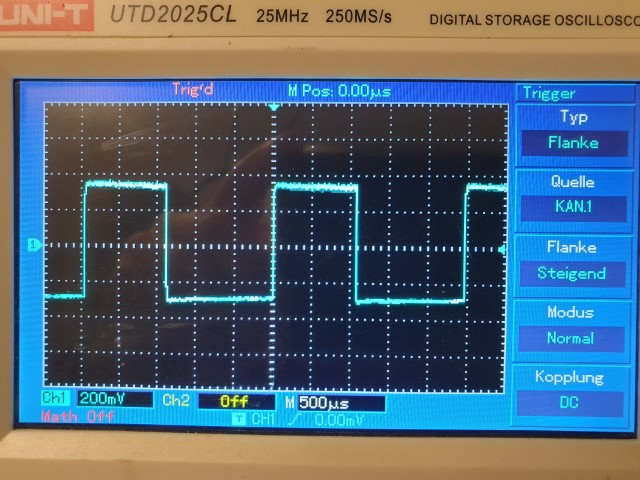

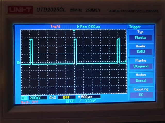

Hallo Helmut , danke für die schnelle Antwort. Ich habe deinen Vorschlag umgesetzt, aber keine Veränderung. Ich hab einige Fotos gemacht. Kann man daraus etwas ableiten?
Jetzt, 20min später: Ich hab es gelöst. Irgendwie hat dein Hinweis mich auf die Idee gebracht die Messspitze zu tauschen. Ja das war es, auch wenn ich es mir nicht erklären kann. Jetzt ist die Welt wieder in Ordnung. Alle Spannungen im positiven Bereich.
