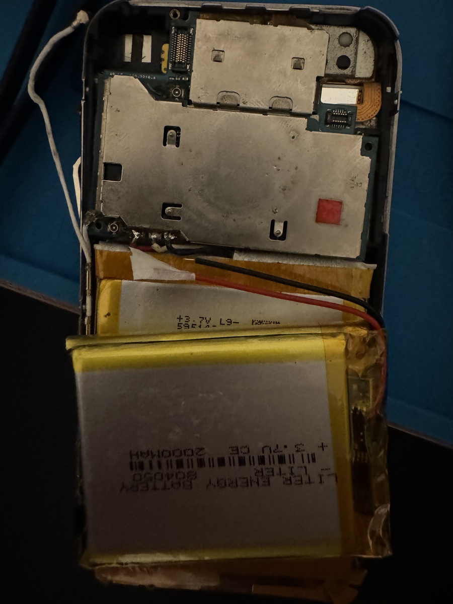

Hallo Ich habe mehrere alte iPhone 2Gs, welches über eine angelötete Batterie mit Strom versorgt wird. Normalerweise muss man für den Wechsel die angelötete Batterie entlöten, um einen Batteriewechsel zu ermöglichen. Das ist jedoch sehr zeitaufwendig, da diese mit Kleber versiegelt wurden.Habt ihr vielleicht eine Idee wie man einen Batteriewechsel, ohne zu löten vollziehen könnte? Es sind zwischen Mainboard und Batterie etwa 4 mm Platz. Ich würde mich über eure Ideen freuen. (Ich bin Laie)

Da könnte man einen 2pol. Verbinder zwischen löten. https://www.reichelt.de/platinen-steckverbinder-set-2-polig-bkl-072510-o-2-p235731.html?&trstct=pol_3&nbc=1 Allerdings wird der etwas dicker sein, als 4mm. Eher so 6mm.
Sowas ist dünner https://www.reichelt.de/20pol-buchsenleiste-gerade-rm-2-54-h-7-0mm-bl-1x20g7-2-54-p73677.html?&trstct=pol_4&nbc=1 https://www.reichelt.de/stiftleisten-2-54-mm-1x20-gerade-mpe-087-1-020-p119888.html?&trstct=pol_6&nbc=1
Aber die haben keine Kodierung und könnten falsch gesteckt werden. Wenn man aber die Kabelfarben beachtet, sollte es kein Problem sein.
Laß dich nicht verwirren, das sind "Abbrechleisten", die kann man 2pol. abknipsen.
Pragmatische Lösung: Löte die neue Batterie, und kleb sie wieder rein. Evtl. mit einem Ablöse-freundlicheren Klebeband.
Warum? Weil du die durch eine Stecklösung gesparte Wechselzeit gegen die Zeit rechnen musst, die du für ihre initiale Umsetzung brauchst. Wie lange willst du das Telefon noch nutzen? 200 Jahre? Das wären dann evtl. 50 Akkuwechsel, eher weniger. Bei jedem sparst du 3 Minuten, eher weniger. Sind zweieinhalb Stunden, max.
Wie lang warst du hier im Forum, brauchst für die Teilebestellung, für's Einlöten der Steckverbindung, für das Vorbereiten der Akkukontakte usw? Wie oft ärgerst du dich weil das Telefon wegen schlechtem Steckkontakt (übergangswiderstand) plötzlich abschaltet, wenn gerade Leistung gefordert wird? Oder weil der nicht-mehr-kleberfixierte Akku sich aus der Verbindung gewackelt hat?
