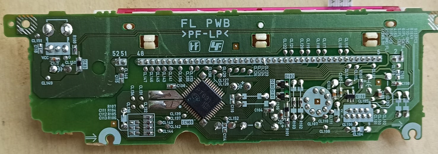

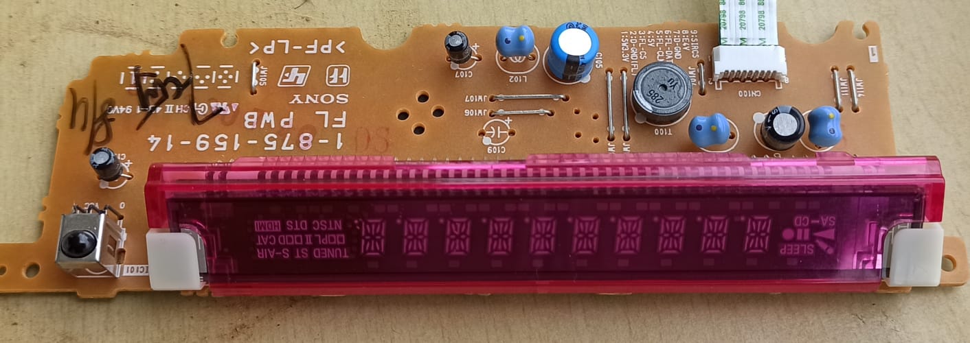

Hier eine Anzeige, habe ich glaube vor Jahren mal aus einen Videorecorder Ausgebaut. Wenn man diese zum leben erwecken kann sieht es bestimmt nicht schlecht aus. Welchen Aufwand würde es schätzungsweise sein,das Teil anzusteuern. Am einfachsten mit einen Arduino. Was bedeuten die Angaben genau?

Moin,
das ist durchaus machbar. Der PT631? ist gut dokumentiert. Ich habe frueher meine eigenen VFD Displays aus ausgeschlachteten Geräten so mit PICs zum Laufen gebracht.
Siehe auch hier: Beitrag "Re: Zeigt her eure Kunstwerke (2)"
Lade Dir mal das Datenblatt für die diversen PT631x VFD Controller herunter. Diese Controller können auch Tasten abfragen. Sie sind ziemlich leicht abzufragen. Ob es dafür Arduino Bibs gibt, habe ich nicht verfolgt. Im Prinzip bist Du für die Inhalt der einzelnen gemappten VFD Register verantwortlich. Der PT631X steuert je nach Modell die Gitter und Anoden im Multiplex Betrieb an. Die Kontroll-Datenregister sind dann so mit den VFD Elementen verbunden, dass ein "1" Bit sie zum Leuchten bringt. Du musst dann eben experimentieren, bis man die Zuordnung der jeweiligen Segmente und Anzeigefelder heraus hat. Ist nicht wirklich schwierig.
Ich sehe, daß die gezeigte Board eine DC2DC Wandler (T100) eigene Versorgung der VFD hat zur Erzeugung der VFD Heizung und negativen Spannung für die Ansteuerung der VFD Elektroden. Die bewegt sich um -22...27V herum. Der PT631X arbeitet mit negativen VFD Spannungsbezug.

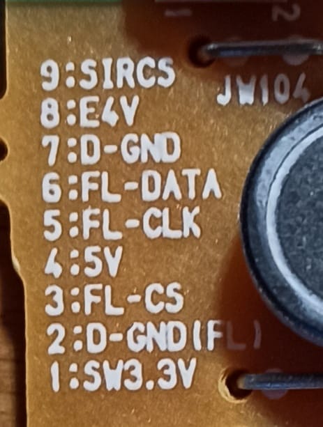

Zur Anschlussbelegung der gezeigten LP:
1 - SW - Kannst wahrscheinlich ignorieren 2 - GND (Masse) (Koennte Wandler Masse sein) 3 - PT631X Chip Select (STB - Strobe fuer die Daten) 4 - 5V fuer PT631X und Wandler 5 - PT631X Takt (SCK) 6 - PT631X Daten (MOSI) 7 - PT631X GND 8 - E4V Wahrscheinlich nicht wichtig fuer den PT6311 9 - IR Sensor Ausgang (?)
Etwas verfolgen musst Du die Verdrahtung schon, um sicher zu sein.
Der DC2DC Wandler für die VFD lauft wahrscheinlich auch mit 5V, kann aber sein, daß E4V auch etwas damit zu tun hat. Ohne nähere Untersuchung ist das schwer sicher zu stellen.
Versuche nach Möglichkeit das Service Manual zu finden vom Recorder. Das hilft mit der Beschaltung spaeter.
Es geht also darum die Versorgung des VFD Wandlers und (mögliches ENABLE) herauszufinden und die notwendigen PT631X Verbindungen zum MCU (Arduino?)
Was Ansteuerung betrifft, kannst Du von mir meinen Test Code haben fuer das verlinkte VFD. Die PT631X sind angenehme Gesellen zum Spielen.
Hoffe, es hilft Dir etwas. Wünsche Dir guten Erfolg. Damit zu spielen macht Spaß.
Gruss, Gerhard
