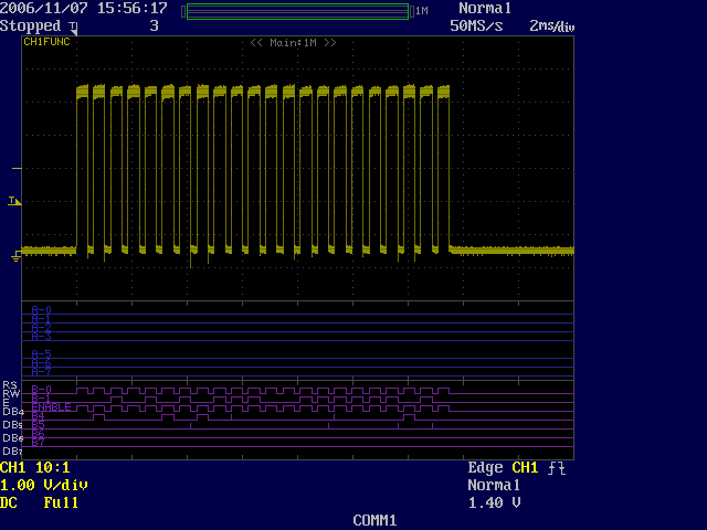

Habe mal die Initialisierung+"Hello World" einmal für die normale
Ansteuerung und für I2C per Oszi beobachtet. Bei letzterem werden nicht
alle Datenleitungen genutzt. Aber die PIN Zuordnungen stimmen hargenau!
Hat einer ne Anregung? Ich glaube ich bin festgefahren...

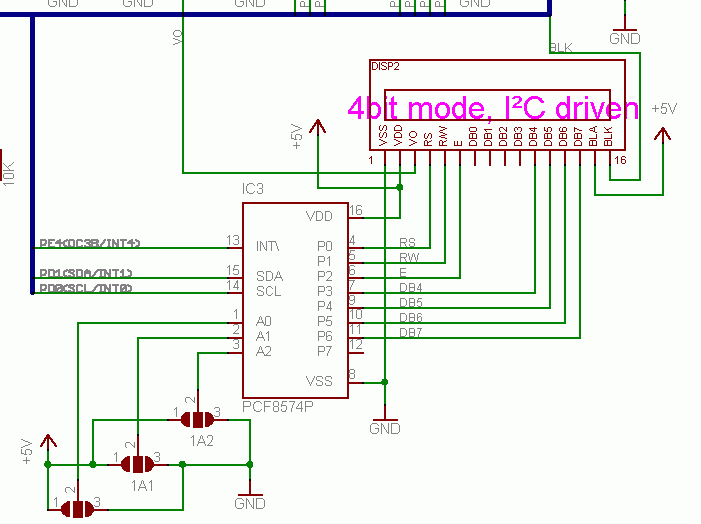

Hier mal das Oszilogramm einer Init Phase. Den Anfang bis zur 4Bit Modus
Umschaltung gehe ich ja noch mit, aber danach das kommt doch laut
http://www.sprut.de/electronic/lcd/ nicht hin!
Hier meine Beschaltung:
LCD -> PCF
RS - P0
RW - P1
E - P2
DB4 -P3
DB5 - P4
DB6 - P5
DB7 - P6
Und so habe ich das auch in den jeweiligen Konfigurationsdateien der
Libs geschrieben :-/
Gast #438909
hi
LCD -> PCF
RS - P0
RW - P1
E - P2
DB4 -P3     sollte P4
DB5 - P4    sollte P5
DB6 - P5    sollte P6
DB7 - P6    sollte P7
hier liegt der Fehler wo möglich drin: also Verdrahtung anpassen.
Du sendest ja ein nibble über den Port und wenn Du das tust dann bitte
schön auch über  das High-nibble es Ports.
So wie es aussieht bekommt das LCD ja nur schrott.
Wenn es nicht mehr möglich ist die Verdrahtung zu verändern dann musst
Du  über Bitschieben eine stelle nach rechts deine Routinen anpassen.
Ist aber ein bischen blöd.
Mit was für ein Tool oder Oszi hast Du dein Oszilogramm aufgenommen???

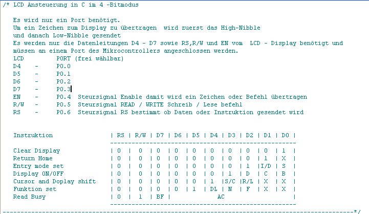

>Die PIN Zuordnungen kann man doch in beiden LIBs anpassen, sollte es
>damit nicht getan sein?
Neiin!  Die logik sag einem schon das es Blödsinn ist.
>RS - P0
>RW - P1
>E - P2
>DB4 -P3
>DB5 - P4
>DB6 - P5
>DB7 - P6
Wenn Du es so verschaltest hast, kommt nur murks raus.
Das Highbyte des Lcd's auf Highbyte Port oder Lowbyte Port des PCF 8574
fest verdrahten aber nicht dazwischen.
Lies lieber mal in der Lib nach wie die Daten im 4Bit Modus am Port des
PCF8574 anliegen müssen.
Gast #439115
Sry deinen vorrigen Kommentar habe ich nciht ganz verstanden :-? Das
Upper/Lowwer Nibble spalten und übertragen die Libs doch selbstständig
und stellen fest, welches PIN wie verschickt werden muss.
Hier der Plan & danke schonmal für dein Engagement ;-)

In den Libs von skriptkiller und den anderen ist doch zu erkennen, das
die das Lowbyte  an ihren Ports benutzen.
Du willst das Highbyte verwenden und ich bezweifle sehr das die Libs die
du hast so Intelligent sind das die erkennen was da dran hängt.
Wär auch ein viel zugrosser Aufwand.
Besser! Du passt deinen Schaltplan an und machst dir eine neu Platine
und
zwar so wie es bei den Libs beschrieben ist.
Wenn Du deine Schaltung verwenden möchtest musst Du die Lib auch
anpassen dafür, sonst geht da gar nichts. Viel Spass dabei.

Gast #439202
Hallo
aus der Lib von scriptkiller:
lcd.h
/* pin definitions */
#define P0 0x01
#define P1 0x02
#define P2 0x04
#define P3 0x08
#define P4 0x10
#define P5 0x20
#define P6 0x40
#define P7 0x80
#define LCD_D4 P7
#define LCD_D5 P6
#define LCD_D6 P5
#define LCD_D7 P4
#define LCD_RS P1
#define LCD_RW P2
#define LCD_E  P3
aus lcd.c
void lcd4BitOut(unsigned char c, unsigned char data) {
  unsigned char out;
  unsigned char rs;
  rs=0;
  if(data)
    rs=LCD_RS;
