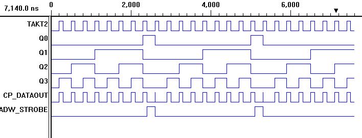

brauce nochmal hilfe....
im anhang findt ihr mein diagramm was ispLever erstellt. ich habe eine
spitze  für dataout wenn strobe auf low geht, und die kriege ich nicht
weg...theroretisch dürfte die nicht auftauchen weil weder q0,q1,q2 noch
q3 gesetzt ist.
hier mal meine gleichungen
0  = Q1&Q2&Q3;
Q1  = !Q1&Q2&Q3+Q1&!Q2+Q1&!Q3;
Q2  = Q2&!Q3+!Q2&Q3;
Q3  = !Q0&!Q3+Q2&!Q3+Q1&!Q3;
CSADW_STROBE = Q0&!TAKT2;
CP_DATAOUT = Q2&TAKT2+Q0&TAKT2+Q3&TAKT2+Q1&TAKT2;

Gast #439068
Das Diagramm kann man dem Datenblatt des TLC 549 entnehmen.
Da sieht man wie io clock und cs gestuert werden müssen damit das
serielle byte ausgegeben wird. und das ist alles was ich machen
möchte...
er macht das ja auch soweit, nur das ich diese eine spitze hab die ich
mir nicht erklären kann.
Gast #439152
Die Spitze sollte dich nicht stören, die ist in der Praxis nicht mehr
vorhanden. Jetzt Brenn den GAL und schau dir das mit dem Oszilloskop an.
Alles wird gut, wirst schon sehen.
