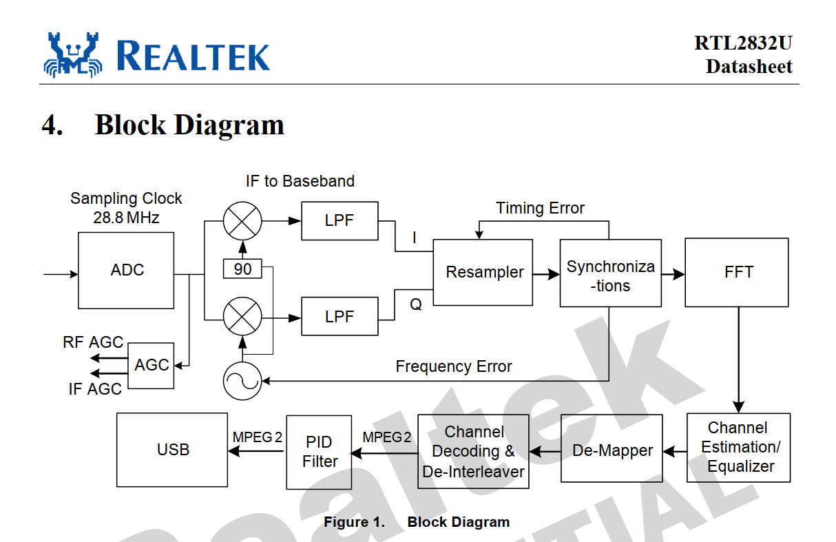

von F. M. (foxmulder)
Daniel C. schrieb:
> warum gibt es eigentlich so gut wie keine SDR mit FPGA, das müsste
> zusammen mit einem AD-Wandler doch bestens funktionieren?!
Was ist das für eine lächerliche Frage?
SDR ist ein Konzept ein Funkgerät/Empfänger umzusetzen, das ist
überhaupt kein "Gerät".
Bastler verstehen unter "SDR" halt diese USB-Empfänger auf Basis
RTL2832U etc.
Dieser Chipsatz implementiert ein SDR-Konzept und ermöglicht es somit
Empfänger zu bauen. Da dieser Chip die Verarbeitung schon intern macht
und direkt I/Q Werte/FFT per USB zur Verfügung stellt braucht man für
einen solchen Empfänger kein FPGA mehr.
Aber natürlich gibt es tausende andere Geräte, selbst Amaterfunkgeräten
verwenden längst FPGAs.
Icom IC705 zB.
