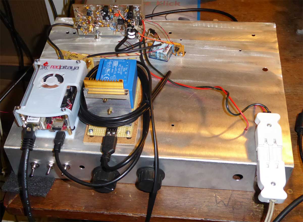

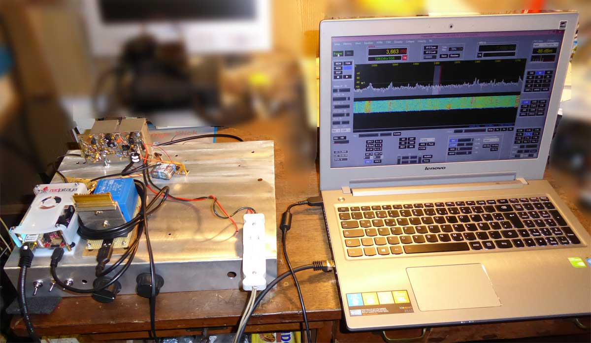

Dank der Entwicklungsarbeit eines Einzelkämpfers, Dr. Pavel Demin,
benutze ich das Red Pitaya Board als SDR- Transceiver für 0.. 60 MHz.
Die Software ist weitgehend zum System HPSDR kompatibel, aber es gibt
bereits vier weitere Versionen.
Siehe:
http://pavel-demin.github.io/red-pitaya-notes/

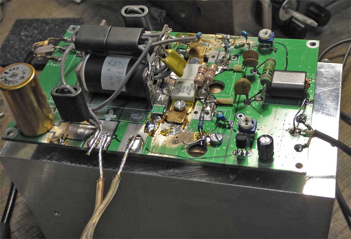

RedPitaya enthält 14- Bit A/D- und D/A- Wandler, die mit 125 MHz
getaktet werden. Die Ausgangsleistung von ca. 14 dBm habe ich auf 37 dBm
(5 Watt) verstärkt, ein Verstärker für 300 Watt ist im Bau.
Um für die vielfältigen anderen Einsatzbereiche offen zu sein, könnte
man die Ein- und Ausgänge umschaltbar machen. Das habe ich noch nicht
realisiert.
Mein Ziel ist es, die FPGA- Programmierung zu erlernen und daneben auch
ein funktionsfähiges Gerät für mein Amateurfunk- Hobby zu entwickeln.
