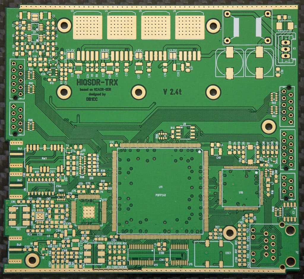

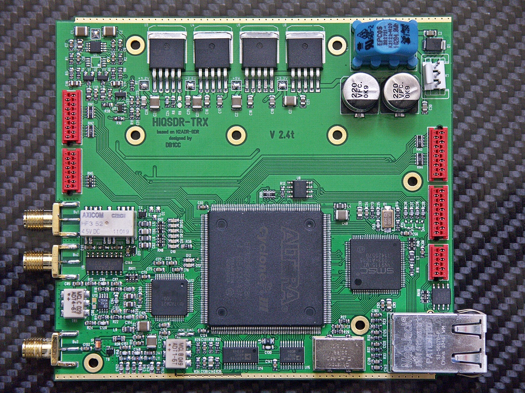

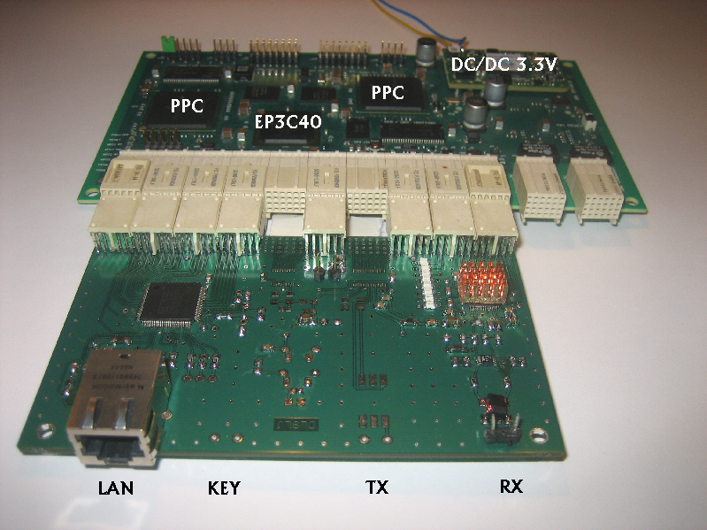

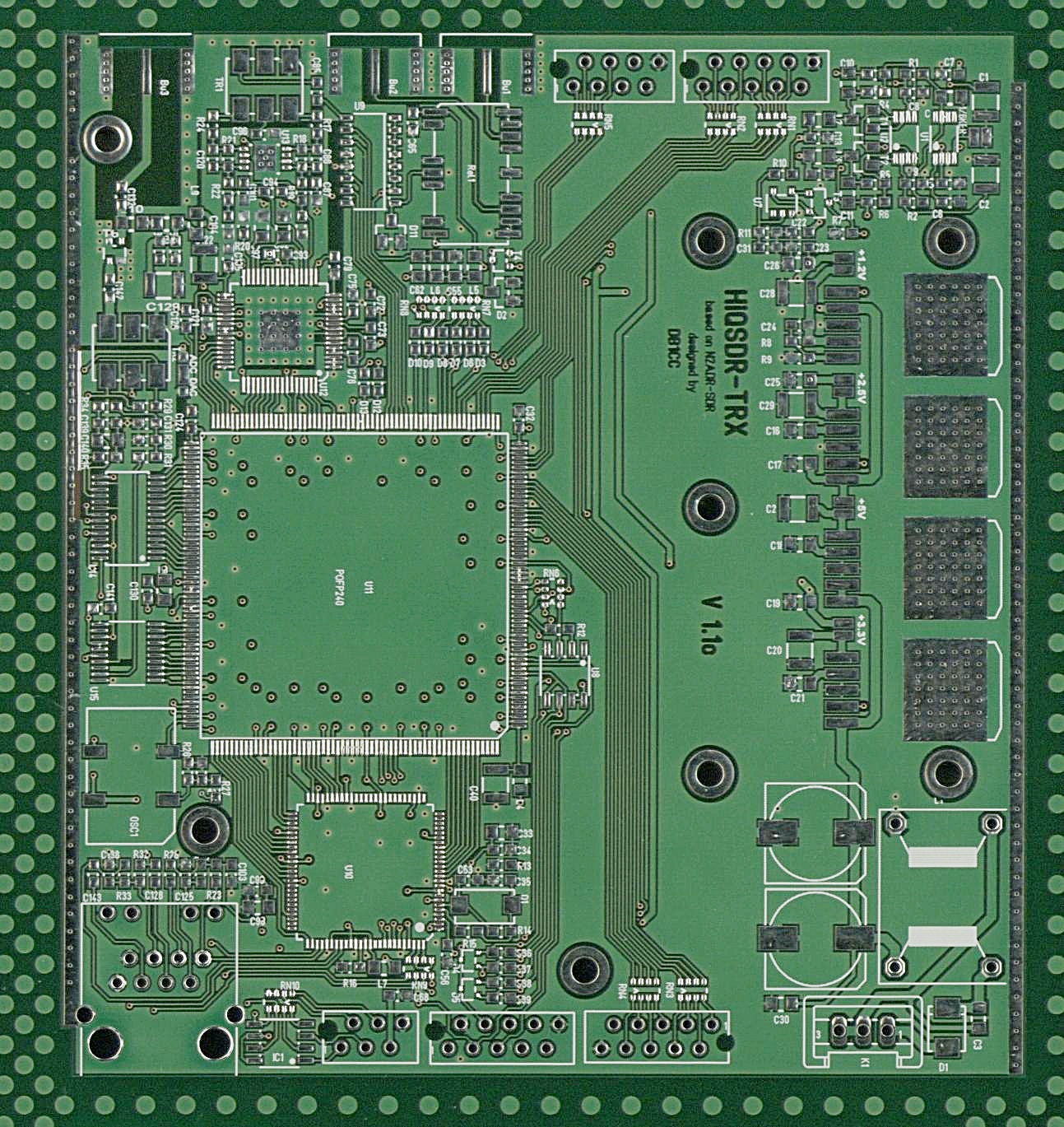

von DH5YM (Gast)
ich habe eine solche Platine von DL7LA/DL7IY und bin mit dem Aufbau
schon relativ weit. Ein paar Worte dazu:
- die Platine ist experimentell. 2-Lagen mit Lötstoplack.
  Ist ein Proof-of-Concept und nicht das, was für eine Kleinserie
  notwendig wäre
- Es gibt nahezu keine Dokumentation dazu. Die Bauteilelisten sind
  unvollständig. Es ist also einiges an eigenen Nachforschungen
notwendig
- Die Platine enthält kaum Teile der Stromversorgung. Es können ein 1.2V
  Regler und ein weiterer Regler bestückt werden. Dann kann die
Schaltung mit
  stabilen 5V versorgt werden. Ein Regler fehlt dennoch.
  Im Prinzip braucht es aber:
  12V für eventuelle PA, Preselection
  8V für Versorgung MMIC im TX Pfad nach D/A Wandler
  5V für Vorverstärker RX
  3.3V am besten getrennt für FPGA und die D/A A/D Wandler
  2.5V FPGA
  1.2V FPGA
Man muss das Verilog Design im Prinzip selbst synthetisieren, da die IP
Adresse direkt im Verilog gesetzt wird.
Zum Schreiben des Binary braucht es natürlich einen entsprechenden
Programmer. Die sind aber nicht so teuer.

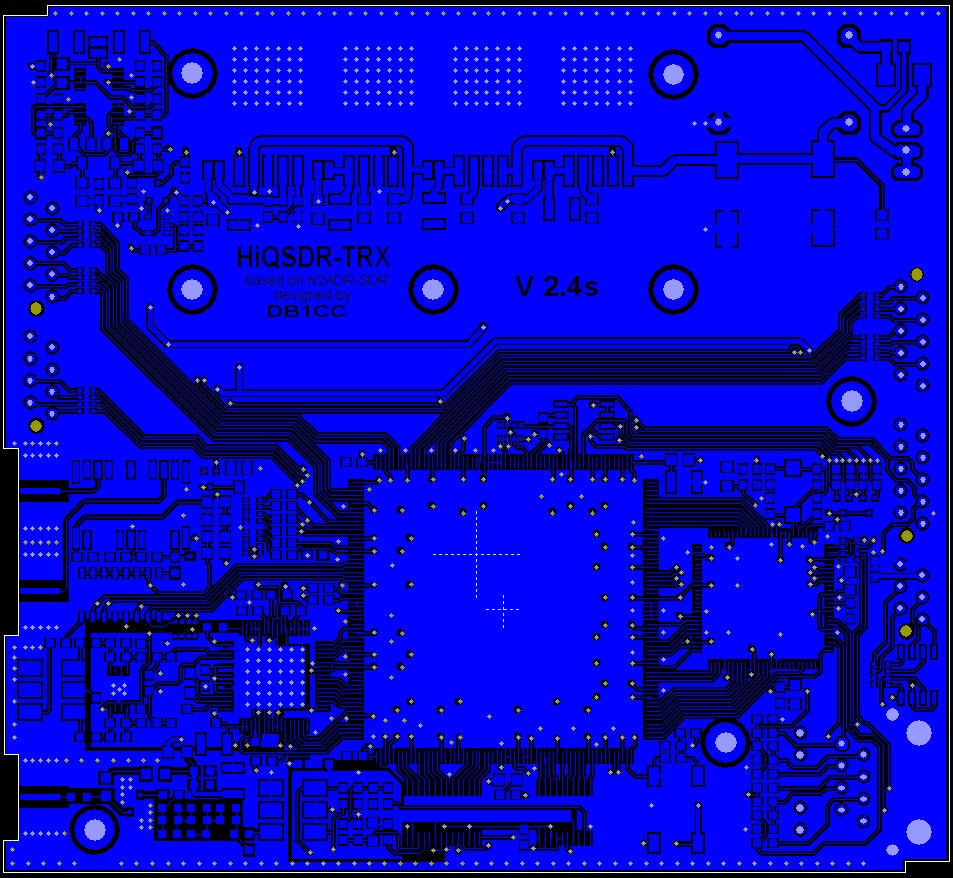

DB1CC plant eine Mehrlagen Platine für den Transceiver zu bauen. Ich
kenne aber den aktuellen Status nicht.
Das Bestücken des FPGA und der anderen Bauteile setzt einiges an SMD
Können vorraus. Ich löte sowas öfter, aber bei Beinchen 200 ist man doch
immer ganz schön genervt ;)
Ein paar Infos gibts in der Yahoo Gruppe n2adr-sdr.
Mario, DH5YM

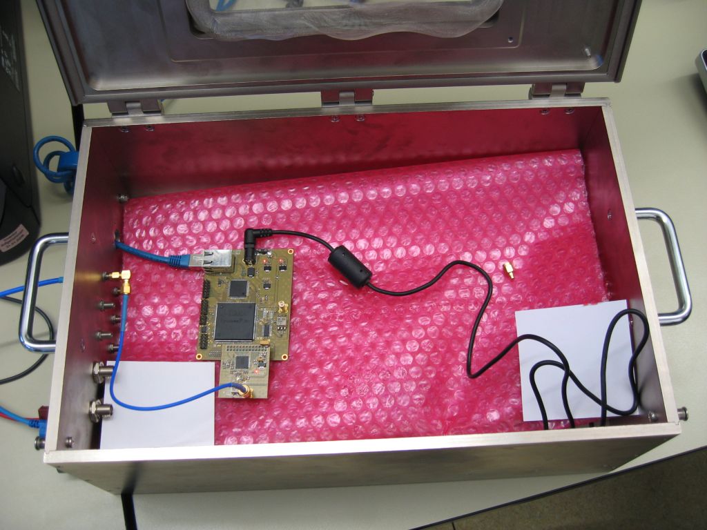

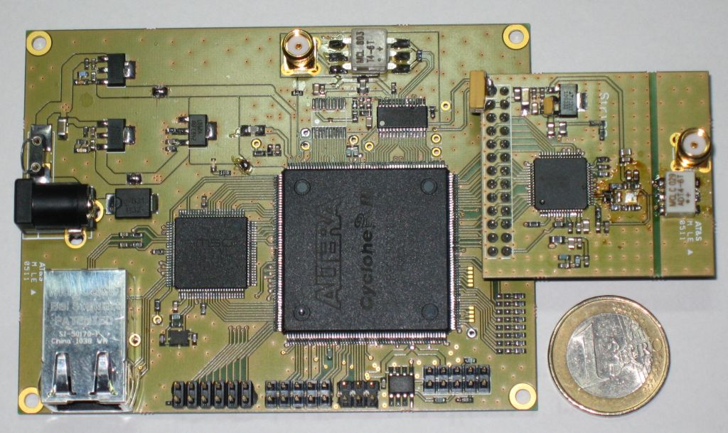

von Andreas, DL9LJ (Gast)
ich bin gerade dabei das Projekt aufzubauen. Allerdings benutze
ich ein schon vorhandenes FPGA-Board mit Cyclone III und habe mir
ein Board mit den restlichen Bauteilen erstellt (AD, DA und LAN).
Dadurch spare ich mir den FPGA und Power-Teil. Ausserdem war das
von James verwendete FPGA bei DigiKey vergriffen.
Ich bin jetzt dabei das Board in Betrieb zu nehmen - LEDs blinken
- der Ethernet Chip antwortet auch schon auf ein Ping.
Über Weihnachten gehts dann weiter. Ich bin Ende August
angefangen und habe mir erst einmal die SW-Umgebung angesehen -
zusammen mit dem Artikel in der FA bin ich zu dem Ergebnis gekommen,
dass das ganze machbar sein müsste. Danach habe ich dann in aller Ruhe
das Board gemacht und mich dabei stark an dem Board von James
orientiert. Da sind zwar einige Drähte für die Verteilung der
Spannungsversorgung drauf - dafür geht das Ganze dann auch noch
einigermaßen kostengünstig auf 2 Lagen mit sehr viel Platz für die
Masseflächen. Das Board von James hat aber durch die kurze Anbindung der
AD, DA-Wandler einige Vorteile.
Ich hätte auch noch Interesse mich mit einigen Mitstreitern
auszutauschen.
vy73, Andreas (DL9LJ)

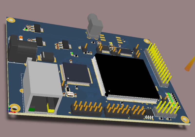

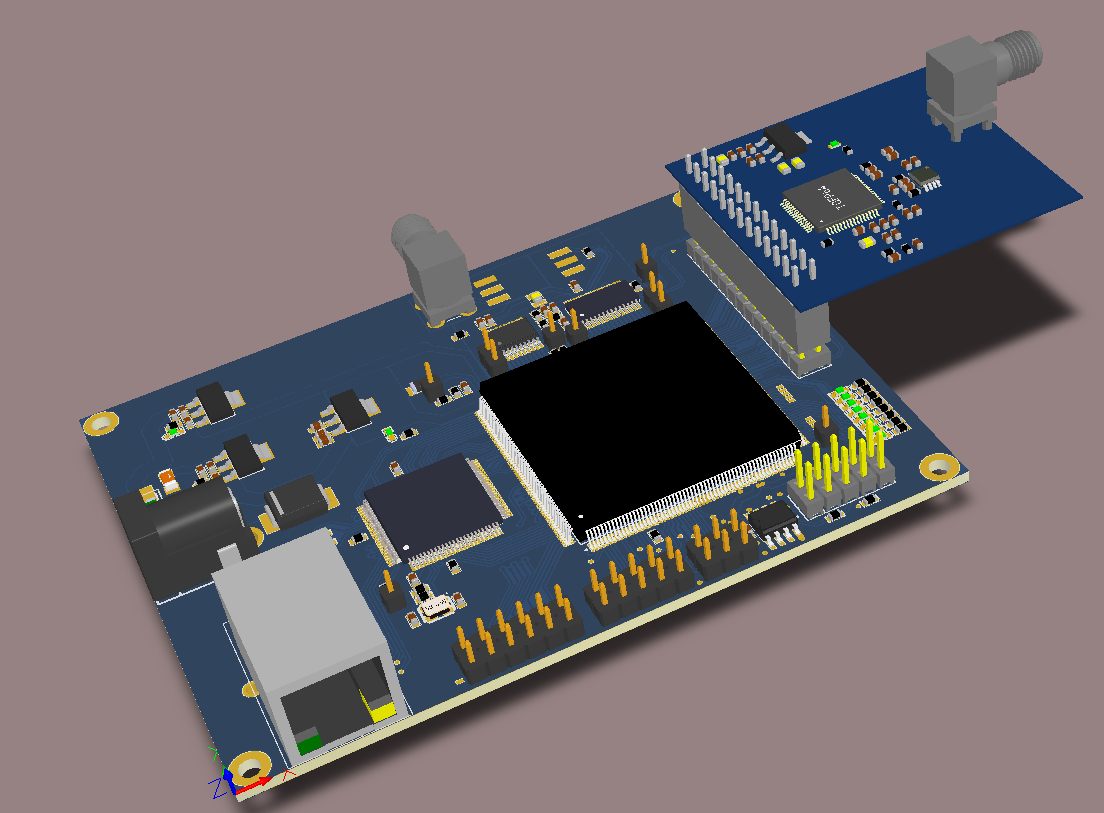

von Michael (Gast)

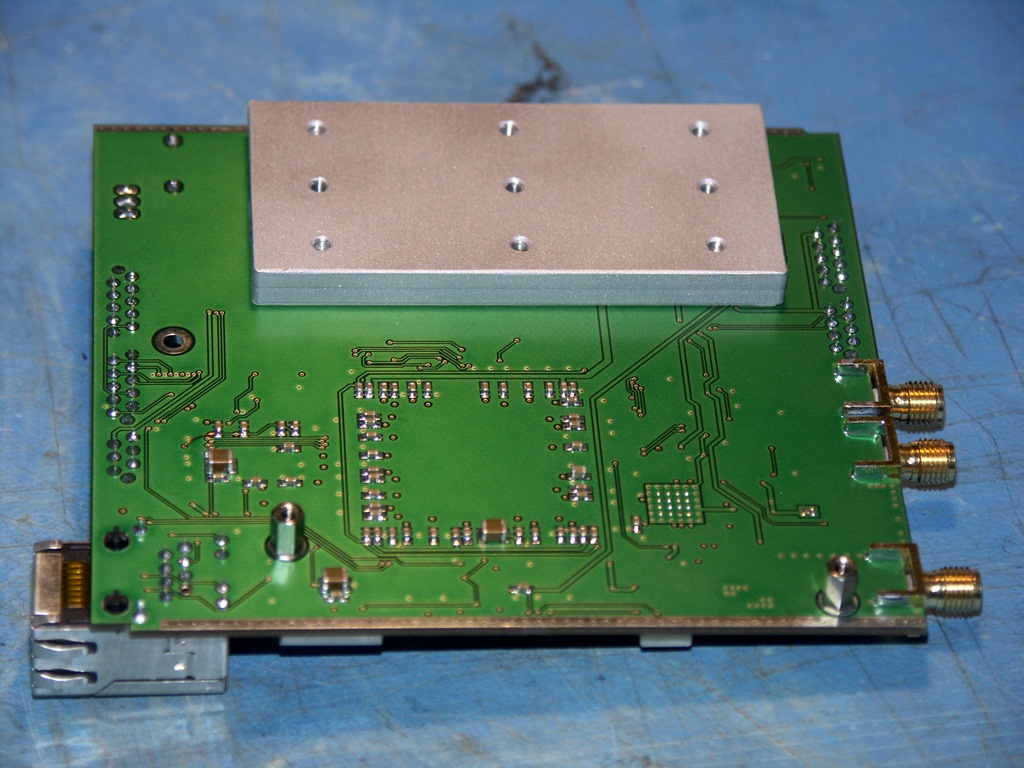

ich bin auch gerade dabei einen Nachbau auf Basis N2ADR zu erstellen.
Ich habe auch eine sehr kompakte 2 seitige PCB erstellt. Das ADC-Board
habe ich steckbar gemacht, sodas man es auch durch einen anderen ADC
ersetzen kann. Die Bauteilbestellung geht in den nächsten Tagen raus und
die Boards werden Anfang Januar produziert. Im Anhang ist ein 3D-Bild
des FPGA-Boards.
Gruß Michael (DG2EAB)
von Karsten (Gast)
Hallo Michael,
das sieht ja sehr vielversprechend aus und hört sich auch sehr
vielversprechend an. Du schreibst, dass Du ein steckbares ADC Board
verwendest. Der DAC ist aber mit auf der Hauptplatine? Ich frage so
neugierig wegen des Koaxsteckers auf dem Bild Deines Boards.
Wie zuversichtlich bist Du, dass Dein Entwurf ohne große Probleme
funktioniert? Ich hätte gegebenenfalls schon Interesse an einem Satz
Platinen. Schreib doch mal was dazu.
Gruß Karsten (dg0onh)

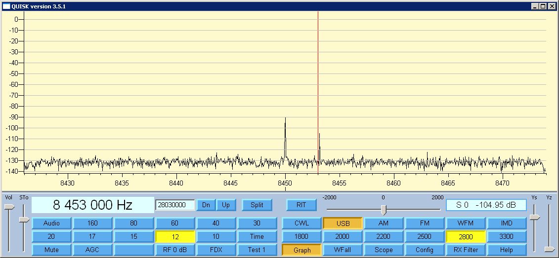

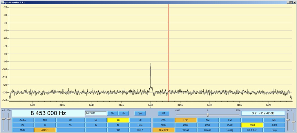

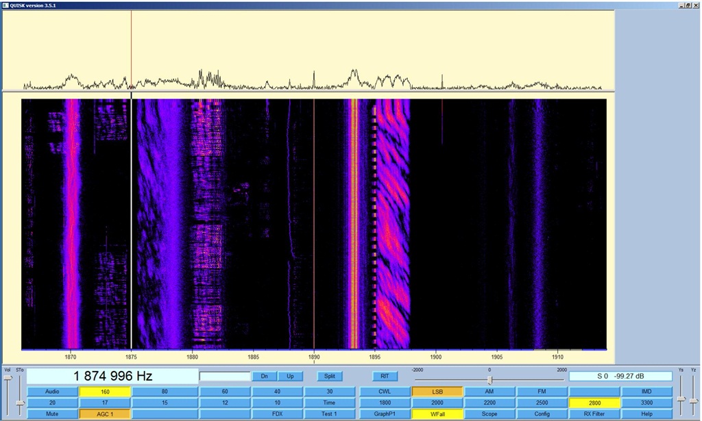

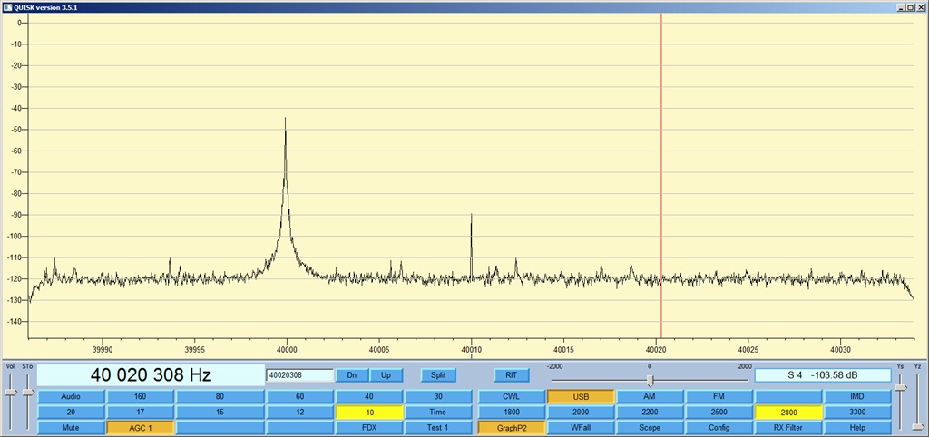

von Andreas DL9LJ (Gast)
Hallo Karsten,
ich habe kein gängiges Eval-Board verwendet sondern ein Board, was ich
mir selbst mal erstellt habe. Inzwischen habe ich auch den ADC bestückt.
Leider
rauscht noch nichts im Radio - deshalb kann ich zu Störungen auch nichts
sagen. Kann mir jemand sagen, was man bei der Einstellung von Quisk
beachten muss? - ich habe bisher nur die sdriq-config Datei ins
Home-Verzeichnis kopiert - danach ist Quisk einfach nur stumm. Im
Quisk-Config Menü kommt die Medung, dass eine SDR-IQ Datei nicht
geöffnet ist.
Mit der standard Konfiguration rauscht Quisk und läßt sich auch mit dem
FA-SDR betreiben.
Das Projekt von Michael sieht auch interessant aus - es scheint ja nun
etwas Bewegung ins Projekt zu kommen.
vy 73 und schöne Weihnachten
DL9LJ - Andreas

Hallo Karsten,
der TX-DAC ist auf dem Main-Board plaziert, da ich davon ausgehe, dass
hier der wenigste Optimierungsbedarf liegt. Ich habe auch keine weitere
Filterung vorgesehen, der Ausgang des DAC geht ungefiltert auf dem Balun
und dann auf den Koax-Stecker. Der Aufbau ist mit Sicherheit nicht
perfekt und hat eine Menge Optimierungsbedarf. Die originale
Leiterplatte von N2ADR scheint zwar zu funktionieren, nur schienen mir
die Masseanbindungen, die Menge/Plazierung der Abblockkondensatoren, das
Fehlen einiger Spannungsregler und die zusaätzlichen Drahtverbindungen
ehr suboptimal.
Ob meine PCB auf Anhieb funtioniert kann ich nicht sagen, das Risiko ist
hoch, dass ich Verbindungen vergessen habe, bzw. sie vertauscht sind, da
ich auf ein anderes Layout-System (Altium) übergegangen bin. Zudem habe
ich den Schaltplan völlig neugezeichnet und auf mehrere logische Seiten
aufgeteilt. Auch ist nicht sicher, dass das Stecken der ADC-Leiterplatte
eine sinnvolle Lösung ist. Ich habe den Weg aber gewählt, da ich noch
einen 16bit LTC2208 in der Schublade habe und den auch nochmal
ausprobieren möchte. Der Stecker ist entsprechend mit zusätzlichen
Leitungen des FPGAs belegt. Der LNA der original Leiteplatte, ist wohl
auch noch nicht der "Weisheit lezter Schluß".
Das Projekt sehe ich mehr unter dem Gesichtspunkt "learning by doing",
mein Ziel ist nicht, im ersten Schuß einen perfekt funktionierenden
KW-Transeiver zu erstellen. Auch muß man sehen, von der Performance
Seite her, eine zweiseitiges Layout ausreichend ist. Ich habe versucht
die Masseflächen der verschiedenen Spannungsdomains soweit wie möglich
voneinander zu trennen, was sich in letzter Konsequenz aber als sehr
schwirig herausgestellt hat. Somit muss man sehen, wieviel Noise
/Phase-Noise man sich hierdurch einfängt. Ich denke aber, dass ich gegen
über dem Originaldesign nichts verschlimmbessert habe.
Bevor du dich auf meine PCB stürzt, warte lieber erst, bis sie läuft und
ich erste Ergebnisse habe. Ich habe derzeit die Möglichkeit einige
Boards auf einem 6 Layer-Nutzen mit produzieren zu lassen, leider aber
nicht mehr die Zeit, das Board auf die vier zusätzlichen Lagen
umzugestalten. Das Zweilagen-Design kann z.B. bei Beta-Layout für ca.
50Euro produziert werden. Das Main-Board hat die Maße 98x75mm und die
DAC-PCB 51x39mm.
Gruß und schöne Weihnacht
Michael (DG2EAB)
Hallo Karsten,
anbei nun ein Foto vom Aufbau - ADC mit Kühlkörper - später
Kühlung von unten durch die Bohrung. Oszillator und Quartz befinden
sich auf der Unterseite. Dort sind dann auch noch ein paar Drähte
für die Spannungsversorgung und ein 5V-Linearregler (7805) für den
PreAmp. Die DACs sind noch nicht bestückt - kommen
aber in den nächsten Tagen dazu. Das FPGA-Board enthält noch 2 PPC,
die aber nicht vewendet werden (einer lädt das FPGA). Das Layout
des SDR habe ich mit Eagle erstellt (Grundlage die Daten von James).
Den Trafo am Eingang habe ich selbst gewickelt (Doppellochkern 2:8
Wdg.).
Kennt jemand eine gute Quelle für die Originalteile von Minicircuits?
Der LAN Stecker ist von Würth-Elektronik. Ansonsten stammen die Bauteile
von DigiKey - die Bestellung lief problemlos.
Andreas

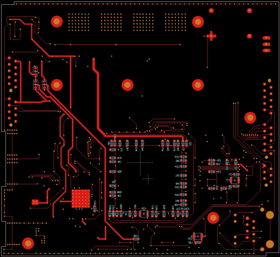

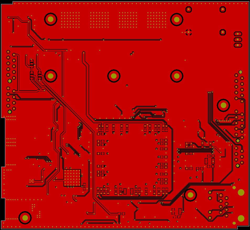

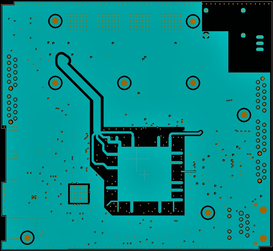

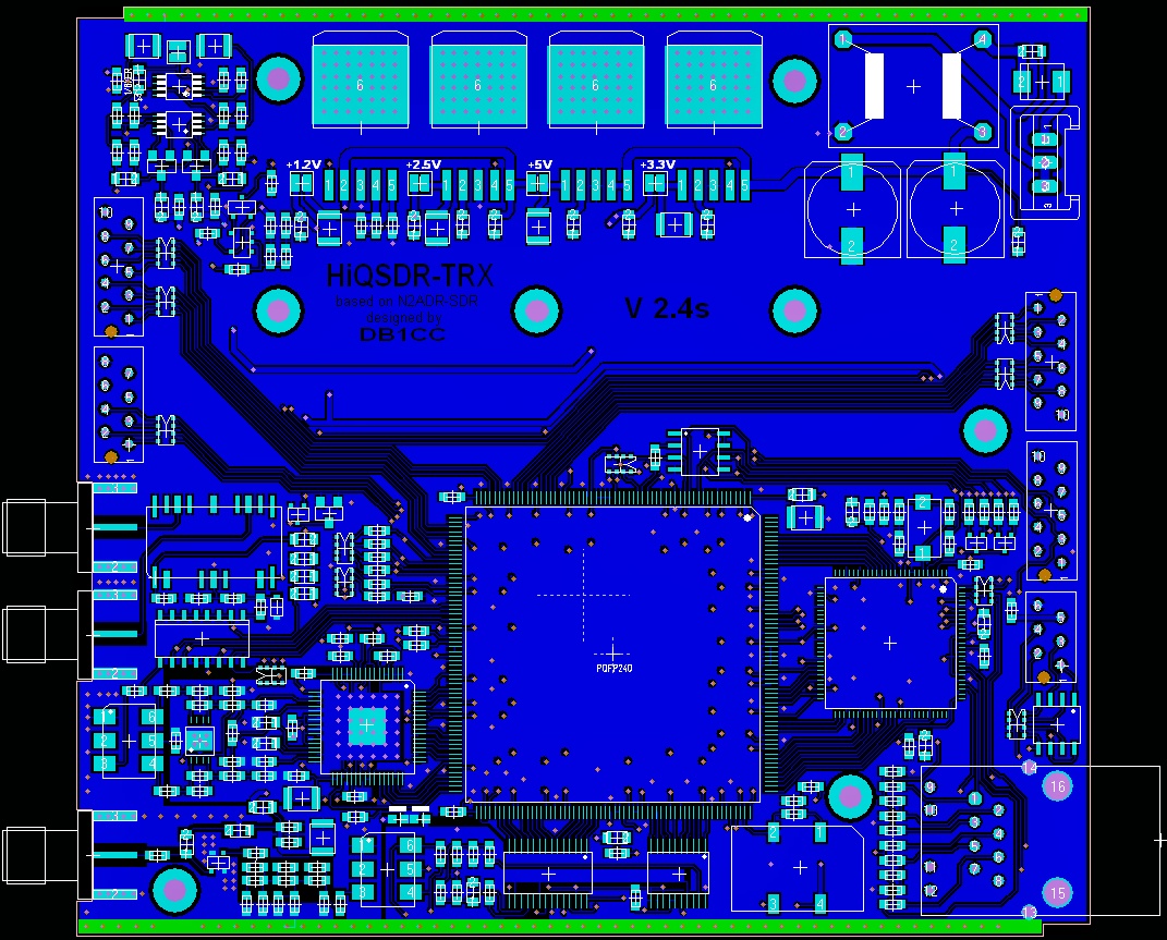

von Helmut G. (helmut_g)
Hallo N2ADR-Interessierte,
ich habe das Layout des SDR-TRX fertig, der mit einigen
Erweiterungen/Verbesserungen aufwarten kannn.
@Mario: warscheinlich kommt dein Power_Problem durch einen Latch-Up
effekt des ADS5500 zustande, siehe Datenblatt seite 24, links unten)
AVDD muss VOR der DVDD angelegt oder DVDD innerhalb 10mS angelegt sein.
Das lässt sich nur mit Sequencing machen. Bei "Normalen"
Spannungsreglern
muss man auch auf etl. Überschwinger beim einschalten achten und bei
Spannungsreglern mit externer Spannungsrückführung darauf achten, nicht
durch einen Blockkondensator in der Rückführung das ganze schwingfähig
zu machen!
Aber nun zum neuen Layout, es hat folgende Features.
* 100x109mm Multilayer, Stromversorgung on-Board mit ultra-low-noise
  Reglern (TI/BurrBrown) alles DDPAK-5-Gehäuse, wegen einfachern Kühlung
  (nicht zu unterschätzen!) Ein Kühlblock (Aluplatte) lässt sich direkt
  auf die unterseite schrauben, die dann auf die Montageplatte
  geschraubt werden kann. Platine kann in Standard Schirmgehäuse
  eingelötet oder auf Abstandbolzen gesetzt werden.
* Stromversorgung durch nur eine Spannung DC 6..8 Volt, ca. 0.5A
  (12 Volt gehen auch aber dann muss man gut kühlen!
* zwei separate extrem-Ultra-Low-Noise Regelteile für den ADC, DAC und
  Hauptoszillator 122MHz, Noise= <6nV/RootHz (!)
* Serienfilter 122MHz in der Taktleitung zum ADC, damit die
Anforderungen
  an die relativ strikte 50% Duty-Cycle Forderung des ADC am besten
  erfüllt wird (siehe Datenblatt!)
* RX: Im Eingang ist ein Omron HF3- Relais angebracht, mit dem zwei
  RX-Eingänge umgeschaltet werden können. So lässt sich entweder ein
  zweiter RX-Input realisieren oder der Eingang im ausgeschaltetet
zustand
  gegen Blitzschäden schützen.
* RX: programmierbares, integriertes Dämpfungsglied 2 bis 42 dB
  lässt sich per Software über den FPGA steuern.
* TX: MMIC nachgesetzt um etwas höhere Ausgangsleitung zu erhalten.
  (BGA427)
* Separate Groundplanes für GNDADC und GNDDAC, separate Masseführung
  zu einem zentralen Massepunkt.
* RX / TX beide Übertrager sind auf einen andere Type von MiniCircuits
  ausgetauscht, wodurch sich der untere Frequenzbereich bis ca. 60 KHz
  nach unten erstreckt (für unsere LF-Spezialisten und 137KHz freaks..)
* PTT und CW-Key sind durch Optokoppler getrennt auf einen Stecker
geführt
* Optionsstecker für Preamp, Preselection und PA.
* Optionsstecker für gen.purpose I/O, über Schutzwiderstände
herausgeführt
  (insgesamt 2x8 Bit)
* Alle HF-Anschlüsse sind an SMA-Buchsen geführt (optional)
* Vorbereitet um später mit einer Preselector/Preamp/PA-Baugruppe
  erweitert zu werden (alles an der linken Seite des Layouts)
Tja, wo Licht ist ist auch Schatten ;-))
Alle R und fast alle C sind als 0603 SMD ausgeführt, aber wer den
240-Beiner meistert hat wohl auch damit kein Problem.
Um euch ein bisserl die Nachbauangst zu nehmen: Ich kann euch bei einem
eventuellen Nachbau beim bestücken der Vielbeiner behilflich sein, ich
verfüge glücklicherweise über einen professionellen kleinen
SMD-Reflowofen.
Über konstruktive Kritik würde ich mich freuen!
In den nächsten Tagenb werden ich das ganze Projekt auf meine Homepage
setzen, siehe www.db1cc.de
73, Helmut, DB1CC

Ich hab mal aus Informationsgründen alle Layer drangehängt..

Ich habe jetzt einige Empfangsauschnitte auch auf Youtube eingestellt
(einfach DL9LJ eingeben).

Hallo Helmut,
wie groß ist die Leiterplatte? Ich habe mein Teil bei LeitOn in Berlin
bestellt und bin mit Porto auf ca. 35 Euro gekommen (bei 2 Teilen -
längste Lieferzeit - 2 Lagen). 60 Euro für 4 Lagen wäre schon o.k.
Die Bestückung von Deinem Board sollte kein Problem sein - die
Ergänzungen sind auch sehr vorteilhaft.
Andreas
Hallo Gruppe,
die erste HiQTRX Multilayer-Platine ist eingetroffen.
Ich werde das Teil nun bestücken und testen. Ich halte euch auf dem
laufenden. Ich habe euch mal ein Bild der PLatine drangehängt,
damit ihr einen ersten Eindruck bekommt.
73,
Helmur, DB1CC
Hallo HaEff
Ich habe bewußt die Anschlüsse so angeordnet, wie sie auf der Platine
sind.
Nach links gehen die drei HF-Anschlüsse weg und die Steueranschlüsse für
den (noch zu entwickelnden Preselektor) nach rechts die Systemanschlüsse
die den Transceiver steuern und versorgen.
Wenn man die Platine in ein 100x160mm Schubert-Weißblechgehäuse einbaut,
kann man den verbleibenden Platz (durch eine Schirmwand getrennt) für
den Preselektor nutzen. In diesem Fall sind natürlich keine SMA-Buchsen
notwendig, sondern direkt verbunden.
Natürlich steht jedem frei, statt der SMA-Buchsen ein Koaxial-Kabel
direkt anzulöten. Pfostenverbinder o.ä. statt dem 100
MBit-Netzwerkanschluss
(ist kein USB!) geht nicht, da die "magnetics" in dem Netzwerkanschluß
eingebaut sind. Macht auch nicht wirklich Sinn, denn man kann problemlos
einen 8P8C-Stecker an ein Netzwerkkabel quetschen und eine Buchse an
die Rückseite eines Gehäuses bringen. Bei den MicroMatch Steckern gilt
gleiches, die sind eh für geräteinterne Verdrahtung gedacht.
An guter HF-Verdrahtung geht aber dennoch nichts vorbei, denn durch
schlechte HF-Verkabelung würde man viel vom Dynamikumfang verschenken.
Wichtig es deshalb, die Baugruppe in ein Schirmgehäuse einzubauen damit
keine Direkteinstreueng efolgen kann - schliesslich empfängt der
SDR "ALLES" von 20kHz bis über 60MHz. Es ist ein großer Irrglaube, dass
30MHz keine HF ist und man da mit der HF-Verkabelung schludern
kann(grins)...
Als ich meinen Excalibur DDC angeschlossen hatte und ein
Breitband-Echtzeitspektrum von 50MHz auf dem Bildschirm hatte, hab ich
erst gesehen wie viele meiner Netzteile (vorwiegend Schaltnetzteile) in
meinem Shack
sich im Spektrum verewigen. Erstmal hat mich von Hocker gehauen, wie
viel QRM ich mir selber produziere im Haus. Hat mich fast zwei Wochen
gekostet alle (eigenen) Störquellen zu beseitigen und durch
entsprechende
Netzteile bzw. Entstörmaßnahmen zu ersetzen.....
73
Helmut, DB1CC
Hallo Mario,
die etwas "ungleiche" Aufteilung zwischen dem unteren und dem oberen
Teil
kommt daher: Anfangs wollte ich die Platine auf 109 x 78mm bringen, um
sie in ein kleineres Schubertgehäuse setzen zu können. Das hat aber
wegen der Spannungsregler dann nicht geklappt, ich hätte die Regler zu
nahe zusammensetzen müssen und dann Platzprobleme mit der Verblockung
bekommen. Um keine Kompromisse eingehen zu müssen habe ich mich dann für
100mm Breite entschieden. Die Plazierung des TRX-Teils habe ich aber
dann nicht mehr geändert, da ich im TRX-Teil alles plaziert hatte. Wer
bereits Platinen layoutet hat weiß dass die eigentliche Arbeit in der
richtigen Plazierung steckt, nicht im ziehen von Leiterbahnen.
m.E. ist die Bauteileabstand kein großes Problem. Die ICs haben sowieso
0.5mm Pitch, alle anderen Bauelemente sind ja wesentlich weiter
auseinander, also einfacher zu löten. Natürlich  muss man beim Handlöten
mit einer Lupe arbeiten, ich  kann da nur empfehlen sich ein (einfaches)
Stereomikroskop zuzulegen oder auszuleihen - die Lötergebnisse sind
deutlich besser. Vergrößerung nicht zu hoch! 7-10 mal reicht völlig!
Zweiter wichtiger Punkt ist, nicht mit "normalem" dünnen
Lötzinn und SMD-Flussmittel zu arbeiten, sondern mit Lötpaste zu
arbeiten.
Die Lötpaste wird mittels Spritze auf die Pads aufgetragen, das IC
aufgesetzt und dann Pin-für-Pin gelötet. Da in der Paste bereits
Flußmittel enthalten ist, gelingen so perfekte Lötstellen auch bei Pitch
0.5mm. als sehr gut hat sich zum Handlöten die Lötpaste CR44 von EDSYN
erwiesen (Bleihaltig!) mit "bleifrei" Handlöten ist nicht "Löten"
sondern Strafarbeit!
Anschliessend mit einem guten Reinigungsmittel (z.B. Conloc 901) und
einem kurz abgeschnittenem Pinsel die Platine reinigen und du siehst
(fast)  keinen Unterschied mehr zu einer Reflow gelöteten Platine!
Lötzinn als Draht kommt bei mir kaum noch (nur bei THT-Bauteilen) zum
Einsatz.
Ich persönlich habe so schon sehr viele Finepitch-ICs gelötet, habe aber
(weil ich praktisch täglich Prototypen bestücke & teste) seit einiger
Zeit einen automatic Dispenser und einen professionellen Reflow-Ofen
sowie ein Stereo-Mikroskop (Spectra), die Lötpaste wird auf die Platine
durch Aufrakeln mit einer Lötmaske (Stencil) aufgebracht. Da ist da
ganze natürlich einfacher und entspannter ;-))
Für die Verlötung von Masseflächen unter ICs gibts übrigens einen
einfachen Trick: Man gibt vorher etwas Lötpaste drauf und verzinnt mit
einem normalen Lötkolben die Fläche, bis die Durchkontaktierungen mit
Zinn gefüllt sind. Anschliessend die Oberfläche mit Lötsauglitze wieder
säubern, aber so, dass das Zinn in den DuKos verbleibt. Dann nochmal
Lötpaste drauf, IC aufsetzen und von hinten erwärmen - fertig.
Helmut, DB1CC

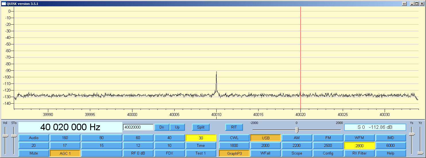

Hi Gruppe,
ich hab doch ein paar Stunden gefunden, die HiQSDR Platine zu bestücken
und vorzutesten.
Stromversorgung, PowerSequencer (kleine Dimensionierungsänderung) ok,
HF-Eingangsverstärker ok, Takt ok, Netzwerk ok. Stromaufnahme der
Platine
liegt momentan bei 400mA / 6 Volt Eingangsspannung, aber noch ist ja nix
im FPGA am laufen, da wird schon noch das eine oder andere mA
dazukommen ;-))
Bislang habe ich auf keinerlei Latch-Up Effekte bobachten können, Das
Powersequencing schint also gut zu funktionieren.
So, nun heisst es das FPGA-Programm von N2ADR zu synthetisieren und auf
den Chip zu laden, mal schaun was da passiert ;-))
Übrigens: Ich habe bewußt die Prototyplatine mit der Hand gelötet, um zu
sehen ob es irgendwo für einen Handbestücker Probleme gibt:
Ich kann absolute Entwarnung geben, ist überhaupt kein Problem.
Witzigerweise ist grad der 240-Beiner (FPGA) das allerkleinste Problem,
denn der Chip ist relativ dick und hat lange Anschlussbeinchen.
Fitzeliger ist der LAN 9115 oder der ADC, weil superflach, geht aber
auch ganz gut zu löten (alles mit Lötpaste gelötet) Die 0603 Widerstände
und Kondensatoren lassen sich supergut einlöten, ich habe ja bewuß ein
etwas längeres Padmaß gewählt, um für Handlötkolben etwas auflagefläche
zu haben
und bei Masseverbindungen Thermal Pads vorgesehen.
Wenn man etwas Übug hat kann man die ganze Platine prolemlos an einem
langen Nachmittag Handlöten. Übrigens: Ich habe zum Einlöten des
240-pinnigen FPGA relativ stresslose 12 Minuten gebraucht und
anschließend
nur zwei Lötbrücken zu entfernen.
So jetzt schmeiss ich mal Quartus an und syntetisiere die Software....
Hallo Helmut,
die Leiterplatte sieht ja gut aus - konntest Du dem Teil schon etwas
Leben einhauchen? Main Board läuft völlig problemlos - ich bin gerade
dabei noch etwas Stationsequipment zusammenzulöten (Filter, TRx-Switch,
PA).
Der Transceiver ist echt das beste Projekt, was ich je nachgebaut habe.
Die Teile, die Du hinzugefügt hast, halte ich alle für recht sinnvoll.
Selbst wenn einige Dinge nicht so wie gedacht funktionieren sollten, hat
man dann immer noch ein paar Landeflächen zum nachbessern oder messen.
vy73,
Andreas
Hallo Andreas!
Ich habe heute nach dem downloaden des Servicepack 1 von Quartus
(schlappe 3 GByte!) die Verilog-Sourcen von James synthetisiert und
problemlos in das Board einladen können. Die Stromaufnahme stieg
daraufhin von 400mA auf 950mA an, was durchaus mit den Strommessungen
von DL7IY zusammenpasst. Leider hab ich das im QRL heute auf die
"Schnelle" mal gemacht und hatte keine weitere Zeit weiterzutesten. Ich
werde mal morgen das Teil anpingen. Allerdings hat mich gewundert, dass
keine LED irgend ein Signal abgegeben hat, aber ich muss mir erstmal die
Verilog source anschaun, welche LED was eigentlich macht.
Zumindest das FPGA und das JTAG-Interface scheinen schon mal zu gehen
Quartus hat nicht gemeckert...
73,
Helmut, DB1CC
Hi Group,
Der HiQSDR hat grade eben sein erstes vernünftiges "Lebenszeichen"
von sich gegeben, er reagiert korrekt auf einen Ping unter 192.168.2.196
Das bedeutet, dass der LAN-Teil sowie das FPGA korrekt laufen.
Jetzt heisst es Quisk konfigurieren und nochmal mit Quisk testen ;-))
das für euch als kurze Zwischeninfo..
73!
Helmut,- DB1CC

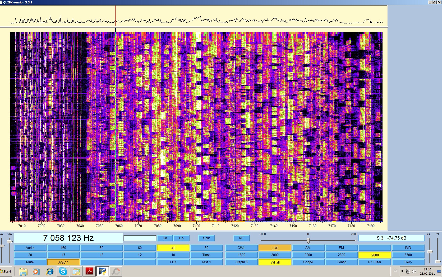

Hallo Gruppe
Schuat euch mal das obige Bild an. Das nenne ich Bandbelegung ;-) Das
gesamte 40m-Band wärend des heutigen Contestes, aufgenommen mit dem
HiQSDR an meinem 3-el SteppIr Beam.....

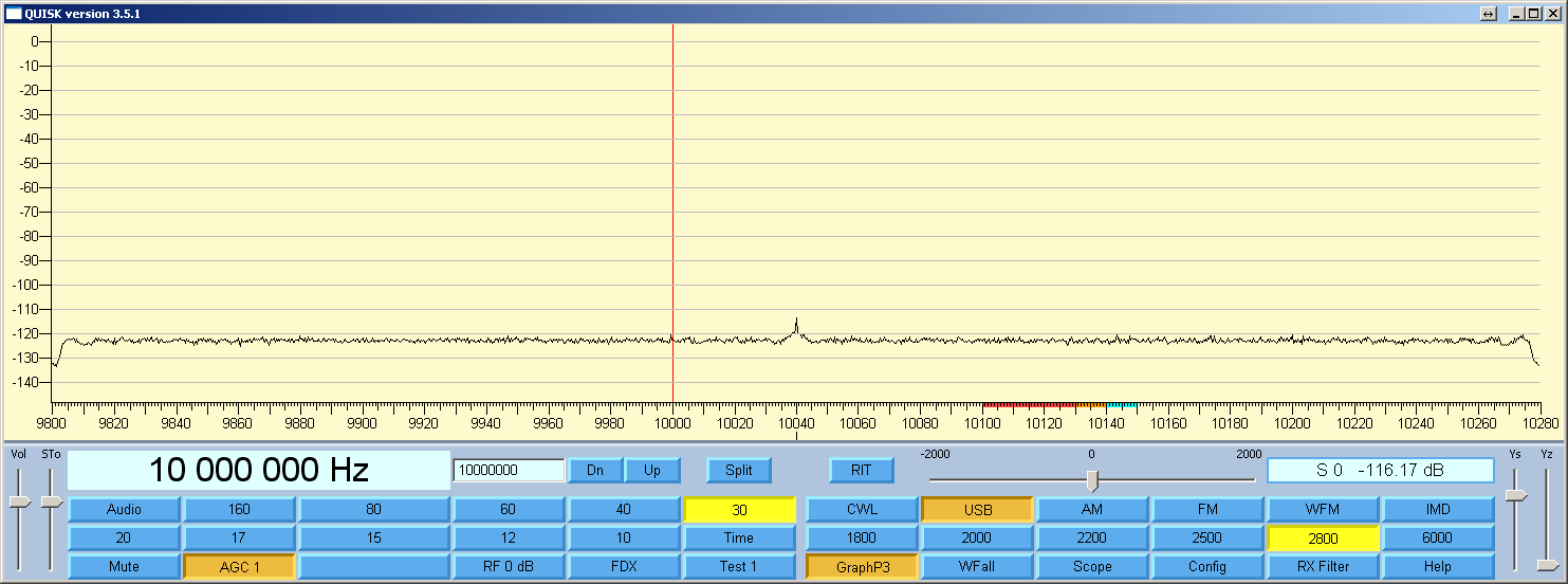

Also der aktuelle Stand: Empfänger funktioniert problemlos,
Grundrauschen bei ca. -120dBm (leicht Frequenzabhängig) Genaue Werte
mess ich noch, aber alles sieht sehr gut aus. Messwerte liefere ich noch
nach, aber da das design unverändert ist dürften die Wrte mit denen von
DL7IY ziemlich gleich sein. Was mir aufgefallen ist, sind dass es fast
keine "Birdies"
gibt, selbst der von DL7IY angesprochene Birdie bei 25MHz des
Quarzoszillators des LAN-Bausteins ist bein HiQSDR nicht vorhanden.
eingie kleine Birdies bei 40MHz sind da, aber alle unter -115dBm (!)
Die Multilayer Platine hat sich also doch sehr positiv bemerkbar
gemacht.
Der HiQSDR zusammen mit QUISK ist übrigens sehr genau, was die
Eingangsleitung angeht. Alle Leistungen die ich über meinen Anritsu
Messender eingespeist habe wurde auf weniger als 1dB genau auch von
Quisk angezeigt.

Also das war mein Zwischenbericht zum HiQSDR, ich werde jetzt die
letzten Layoutänderungen machen, damit ihr endlich zu euren Platinen
kommt :-)
73 de Helmut, DB1CC

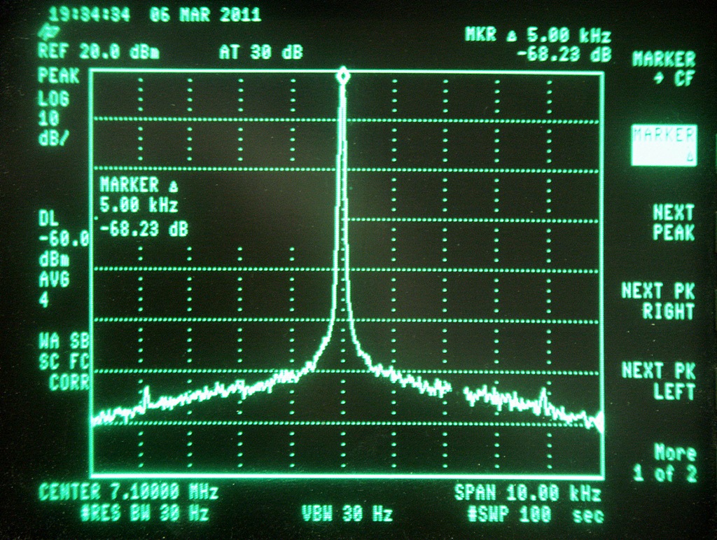

Ich habe vorgestern mal ein paar TX Messungen gemacht, sieht sehr gut
aus!!
Ich habe euch die Bilder der Messungen mal drangehängt, ich denke die
sind selbsterklärend, die Werte sind im Bild ja ablesbar...
Die erste Messung reiner Träger (CW) zweite Messung Doppelton für
IMD-Messung, absolut pegelgleich digital (also nicht über die
Soundkarte!)eingespeist.
Ausgang HiQSDR, Pegel +18dbm (Träger)
73
Helmut, DB1CC

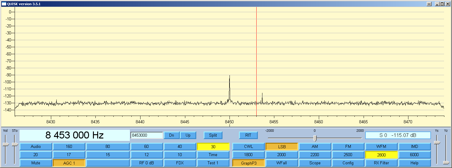

von Michael (Gast)
Hallo SDR-Fans,
wie ihr an den Bilder sehen könnt, ist meine Version des N2ADR-SDR nun
auch betriebsbereit (fertig wird sie wohl nie ;-)). Mein zweiseitiges
Layout scheint recht gut zu funktionieren. Ich habe nur eine Störsignal
bei ca. 8450kHz ausmachen können. Das Signal liegt aber bei ca.
-105dBFS. Ansonsten sieht alles bis auf ein pseudo-Störer in Bild Mitte,
der aber immer dort bleibt, selbst wenn man die Frequenz verstimmt. Ich
habe mich für recht kleine Spannungsregler entschieden, die werden aber
nicht wärmer als der ADC selbst (ca. 55°C). Den LNA habe ich für erste
Test weggelassen, die Empfindlichkeit ist auch so vollkommen
ausreichend. Leider lässt sich so keine vernünftige Empfängermessung
(IP2/3) durchführen, da der reine ADC mehr als Schalter/Begrenzer zu
sehen ist und keine Verstärker im üblichen Sinn darstellt. Erste
IP3-Messungen mit eingebauten LNA ergaben einen Wert von +23dBm bei 7MHz
(10kHz-Abstand). Dabei scheint es wichtig zu sein, dass ein
Anti-Alising-Filter vorhanden ist (ich habe einen 10poligen
50MHz-Bessel-TP benutzt), sonst kommen keine brauchbaren Messergebnisse
zustande.
Die Quisk-Software habe ich bisher auf verschiedenen Rechnern getestet,
dabei musste ich auch feststellen, dass die Linux-Version besonders auf
älteren Rechnern und Netbooks schneller ist und es nur selten zu
Sampling-Errors kommt. Unter Windows ist ein alter Pentium mit 2.66GHz
und 960kBps absolut überfordert. Ein Dual-Core mit 3GHz schafft das aber
unter Windows problemlos.
@Helmut
Hast Du auch den Störer bei 8450kHz und hast du schon den IP3 bestimmt?
Du schreibst, dass die Anzeige (dBm) von Quisk recht genau ist. Bist du
sicher, dass die Y-Achse dBm darstellt und nicht dBFS?
@alle
Weiss jemand wie man die Windows-Version von Quisk compiliert bzw. hat
das jemand schonmal versucht?

von Michael (Gast)
Hallo ehydra,
vielen Dank für deine Ausführungen, dass war mir aber schon klar. Was
mich verwundert, dass die IP3-Messung nur funktioniert, wenn das
TP-Filter vorhanden ist, dass ist mir von der Theorie her nicht so ganz
klar.
Das Bild oben zeigt meine IP3-Messung mit TP-Filter bei 40MHz mit 10kHz
Abstand. Eingangsleistung beträt hier -10dBm. Der IP3 müsste demnach ca.
15.5dBm betragen.
Hallo Michael!
...erst mal Gratulation zu deinem Erfolg! Interessanten Aufbau hast du
da layoutet. Mit welcher Spannung speist du dein Board? Immerhin werden
ja auf der Platine fast 5 Watt in Wärme umgesetzt. Bei mir sind es bei
6V Speisung knapp 870mA Stromaufnahme im Betrieb.
zur Skalierung in Quisk: Du hast natürlich recht, der Graph ist so
skaliert dass 0dB dem Cliplimit entspricht, ergo ist die Einteilung
dBFS, allerdings korrespondiert sie in meinem Prototyp auf unter 0.5dB
genau mit der eingespeisten HF-Leistung in dBm, weshalb ich mich zu der
Angabe in dBm habe hinreissen lassen ;-)
Warum hast du im TX-Trakt einen T4-6T eingesetzt mit der Primärseite
zum DAC? Die Primärseite hat zwar 50 Ohm aber der T4-6T hat primär keine
Mittenanzapfung, somit fehlt der AGND-Bezug der differentiellen Ausgänge
des DAC. Die 200-Ohm Seite liegt am 50-Ohm SMA-Ausgang.
Ist das wirklich so gewollt?
Analog devices schreibt im DB zum AD9744:
"The center tap on the primary side of the transformer must be connected
to ACOM to provide the necessary dc current path for both IOUTA and
IOUTB."
IM3 habe ich noch nicht gemessen, kommt noch. ich will die Anpassung des
LNA noch mal prüfen und ggfs. anpassen.
Wegen dem Birdie bei 8450Khz schau ich noch mal nach, kann mich aber
nicht erinnern da was gesehen zu haben. Nur bei >40Mhz sind zwei, drei
kleine Birdies, aber nur 8-10dB über dem Rauschflur. Ich schau heute
Abend noch mal nach und geb dir Bescheid.
Viel Erfolg weiter! freue mich, dass es wieder einen N2ADR-TRX mehr
gibt!
73, de Helmut, DB1CC

von Michael (Gast)
Hallo Helmut,
ich speise das Board mit einem billigen 5Volt-Schaltnetzteil (ca. 800mA)
(China-Netzteil). Sicher nicht die beste Lösung, doch ich habe bisher
keine negativen Auswirkungen sehen können, die Schaltung/das System von
N2ADR verzeiht wohl einiges. Hier nochmal mein Dank an dich, dein
Einwand bezüglich des Übertragers ist berechtigt, der ist falsch herum,
das hatte ich noch garnicht bemerkt, da ich den TX-Zweig noch nicht
benutze. Den kleinen DAC hatte ich mit falschem Footprint bestellt und
habe mich daher ersteinmal auf den Receiver konzentiert.
Schade, ich hatte mich so gefreut, dass meine Schaltung bzw. das Layout
fehlerfrei ist und alles auf Anhieb funktionierte, aber zum Glück muss
ich ja nur das Bauteil drehen bzw. den korrekten Übertrager bestellen
und einbauen.
Bei den Birdies habe ich ein komisches Phanomen, einer ist immer in
Bildmitte. Wenn ich die Frequenz mit der rechten Maustaste verstelle,
dann wandert er nicht mit sondern bleibt genau in der Mitte stehen. Der
Level liegt bei ca. -90dBm (siehe weiter oben das Bild mit dem Birdy bei
8400MHz).
Über den ADC kann der nicht reinkommen, entweder ist das mein PC und der
entsteht beim Wiedergeben in der Soundkarte oder er wird irgendwo im
FPGA generiert und faltet sich ins Baseband, was vielleicht auf eine
nicht ausreichende Entkoppelung der Spannungs-Domains zurückzuführen
wäre. Muss das mal genauer untersuchen. (PC kann aber auch nicht sein,
da der Bildschirm ja die ADC-Daten aus dem FPGA representiert und nicht
das was die Soundkarte daraus macht, somit habe ich mich selbst
wiederlegt :-))
Wie ich sehe hast du einen RFMD-Abschwächer eingebaut der vom FPGA
gesteuert wir, das ist sicher eine gute Idee, da der Vorverstärker nicht
abschaltbar ist und Abends im 40m-Band doch recht kräftige
Rundfunksignale mit beträchtlichen Pegeln anstehen. Ich weiss nicht, ob
dir das bewusst ist, aber im Datenblatt des Abschwächers steht was von
einem IM3 um die -30dBc, das ist recht bescheiden. Der originale LNA ist
Hallo Michael,
ist doch nix tragisches, passiert mir im Eifer des Gefechtes auch mal
Der "Birdie" in der Mitte ist - denke ich - ein Rechenartefakt, denn
der ist exakt bei Baseband 0, ich denke ein Rechenoverflow rund um 0.
Ich kann dich beruhigen, bei mir ist der auch da.
Du kennst das Phänomen vielleicht von Schaltmischer-SDRs, da hast du ein
gegenteiliges Problem direkt auf der Abtastfrequenz, da die Soundkarten
ja alle AC-gekoppelt sind und somit niedrigste Frequenzen nicht wandeln.
So ergibt sich ein "Loch" um die 0-Hertz-Gegend bei dem die Soundkarten
SDRs alle "taub´"sind. Musst nur mal um die Spektrum-Mitte
reinzoomen....
Ich muss mir die Software mal anschaun, vielleicht ist aber auch einer
hier der sich das schon mal angeschaut hat.
Wenn du die Abtastbandreite größer machst, "siehst" du ihn nicht mehr,
er verschwindet in der FFT-Auflösung ;-)
Der LNA und der Attenuator ist sicher nicht der Weisheit letzter
Schluss, aber sicherlich für normale Amateurfunkanwendungen recht gut
brauchbar.
Der Messgerätestatus kommt dann in  der nächsten Generation, ich bin mal
gespannt wie dein LNA aussehen wird, sicherlich kann man da einiges noch
bewirken. Ich hab bewusst das ganze erst mal stark an das Originaldesign
von N2ADR angelehnt, um von da aus dann gezielt messen / verbessern zu
können.
Also bei mir ist definitiv bei 8453kHz keinerlei Birdie. Ich habe einen
Screenshot mit den gleichen Einstellugnen drangehängt wie du sie
hattest.
Was allerdings auffällt, ist dass du ebenfalls einen Rauschflur von
-130dBFS hast wie bei mir, obwohl bei mir noch der LNA als Rauschquelle
dazwischenhängt. Besonders fällt das auch auf den höheren Frequenzen
auf, (Wie bei den 40MHz Bild mit CW-Träger) bei mir ist die Baseline so
bei -120dBFS, bei dir sind es nur etwa -90dBFS.

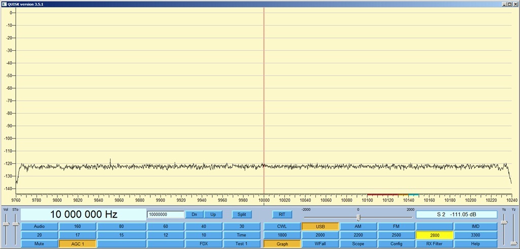

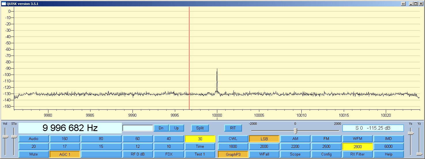

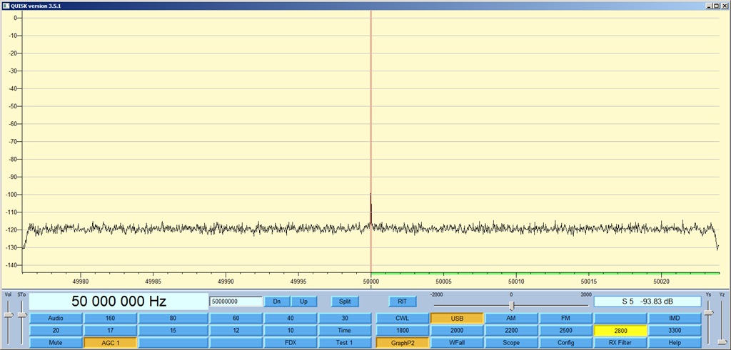

Ich hab dir mal ein paar Baseline-Screenshots von höheren Frequenzen
drangehängt, ähnliches Bild, Basline bei -120dbFS. Noch ein Bild zum
Schluss: 10 MHz mit einer Bandbreite von 480KHz und einem Rauschflur bei
123dBFS (durch die hohe Bandbreite), und ohne Center-"Birdie"
(verschwindet bei höherer Abtastrate)
73!
de Helmut, DB1CC
Na irgendwie mag er das letzte Bild nicht, also nochmal:
10 MHz, 480kHz Bildbreite....
von Michael (Gast)
Hallo Helmut,
vielen Dank für die Screenshots, sie sind doch sehr hilfreich bei der
Beurteilung meines Aufbaus. Es zeigt sich, dass wir doch recht nah bei
einander liegen. Das stärkere Rauschen in meinem 40MHz-Bild wir durch
die beiden CW-Signale verursacht, die heben den Noise-Floor an. Bei der
IP3-Messung hatte ich übrigens den LNA wieder eingebaut. Alle folgenden
Messungen habe ich nun mit LNA gemacht. Diesen Rausch-Effekt sehe ich
übrigens auch in deinem 40MHz Bild, der CW-Träger hebt dort auch das
Rauschen (-103.58dBFS) geringfügig an. Ich habe mal meine Messung bei
40MHz angehängt (ohne CW Träger), dort liegt meine Baseline bei
-112.86dBFS.
Das Matching des LNAs ist recht gut im Bereich von 300kHz bis 50MHz,
niedriger konnte ich nicht messen, da der R&S-NWA nicht weiter runter
geht.
Das ist aber auch eigetlich klar, da das Matching resistiv durch die
beiden 100 Ohm-Widerstände erzwungen wird.
Ich habe auch nochmal einen Screen bei 10MHz gemacht mit 480kHz, der
Mitten-Birdie verschwindet bei mir nicht ganz. Deie Baseline würde ich
auch auf ca. -123dBFS schätzen, was mich nur wundert, warum deine
S-Meter -111.05 anzeigt und meins -116.17. Das sollte doch fast gleich
sein, oder?
Hallo Micheal,
Na so langsam klärt sich das Bild ;-)
Ich habe mich echt schon gewundert warum bei 40MHz dein Rauschflur so
hoch ist. Sicher hat das 4L-Multilayer vorteile, aber soooo viel macht
das auch wieder nicht aus. Ansonsten hätte ich eh Ergebnisse erwartet,
die nah beieinander sind.
> Mitten-Birdie verschwindet bei mir nicht ganz. Deine Baseline würde ich
> sein, oder?
Das liegt warscheinlich daran, dass du bei der Messung deinen
Center-Punkt um 10KHz verschoben hast, ich hatte exakt 10MHz in der
Mitte und messe mit dem S-Meter offensichtlich den dennoch vorhandenen
Center "Birdie".
Sieht fast so aus, also ob der Center-"Birdie" auch bei mir bei 10MHz
vorhanden ist (und auch im S-Meter/Pegelanzeige) angezeigt wird, aber
einfach durch die (relativ) geringe Bildauflösung nicht angezeigt wird.
Isgesamt ist der mitten-"Birdie" bei hohen Abtastraten kleiner, aber ich
denke auch hier kommt das nur durch die geringere Auflösung/Bild.
Wir sollten uns doch mal aufmachen die Ursache zu ergründen und
Lösungswege dafür suchen. Ich habe N2ADR James Ahlstrom deswegen eine
email geschrieben, mal schain, vielleicht weiß er Rat.
Hallo Gruppe,
Ich war leider einige Tage durch eine Krankheit am weiterarbeitet
gehindert,deswegen die leichte Verzögerung.
Ich habe inzwischen alle Erkenntnisse aus dem ersten HiQSDR-Board in das
neue Layout eingearbeitet. Ebenfalls ist die neue Bauteileliste fertig.
Ich werde die Dateien in Kürze posten.
Folgende Änderungen wurden durchgeführt:
1.) Pull-Down Widerstandsarray um den Attenuator RF2420 im ungedämften
Zustand zu halten wenn das FPGA im Originalzustand mit der
N2ADR-Software verwendet werden soll.
2.) Die Schutzdioden am HF-Eingang wurden gegen spezielle
Nieder-kapazitive-HF-Schutzdioden mit Zener-Charakteristik getauscht.
Danke für den Tipp! - Die sind echt gut. Hat einiges am
Großsignalverhalten
verbessert! Nicht einfach zu bekommen aber nicht teuer. Ich habe hier
nun 250 Stück am Lager....
3.) Entladewiderstand zugefügt am HF-Eingang um statische Entladungen
abzuleiten (altes Problem von Langdrahtantennen...)
4.)ADC and DAC Stromversorgung ist nun über Lötbrücken wählbar zwischen
der gefilterten "normalen" 3.3V-Versorgung und den
Ultra-Low-Noise-Versorgungen. Test haben gezeigt, dass bei der 14-Bit
Auflösung
der Einsatz der speziellen Ultra-Low-Noise Regelungschaltungen nicht
wirklich viel bringt, also ist dieser Schlatungsteil nun optional
bestückbar, da die Teile drauf (Referenzquelle usw) nicht ganz billig
sind.
Die verwendeten 3.3V  Regler sind eh schon sehr low-noise...
5.) Ein 7-poliges Elliptic-Cauer Tifepassfilter mit einer Stopfrequenz
von 70MHz eingefügt, um Nebenwellen/Oberwellen hauptsächlich durch den
122.88 MHz Takt vom Ausgang fernzuhalten und zu verhindern, dass der
"Müll" auch noch durch den (breitbandigen) MMIC verstärkt wird.
Das Filter kann optional auch für 35MHz ausgelegt werden, wenn nicht der
gesamte Bereich bis 60MHz genutzt werden soll. Alle Filterteile sind
ebenfalls 0603 Teile und so ausgelegt, dass kein Abgleich erfolgen muss
(aber kann).
So Leute, das war alles, alles andere hat glücklicherweise so gearbeitet
wie es vorgesehen war.

Die Leiterplatten sind 4-Lagen Multilayer in Luftfahrt-Qualität,
beidseitig
Stopplack und Bestückdruck, partiell vergoldet, elektrisch geprüft.
Die fertig bestückten Boards werden nach Luftfahrt-Vorschriften
Dampfphasen-gelötet - ein sehr schonendes SMD-Lötverfahren und mit der
N2ADR FPGA-Software programmiert und komplett geprüft.
Die Lieferzeit für die Platinen beträgt ca. 2-3 Wochen, bestückte
Platinen ca. 4-5 Wochen.
Zusätzlich kann ich den Kühlblock für die Rückseite liefern, ein
CNC-gefrästes und glaskugelgestrahltes Alu-Stück 5mm stark inkl.
Silikonfolie, aber das Teil ist nicht kompliziert, man kann es auch
einfach selber machen. Die CAD und CNC-Daten kommen die nächsten Tage in
den Files-Bereich.
Ich werde alle Infos über die Preise und das neue Layout und
Bestücklistein den nächsten Tagen komplett posten, wer Interesse hat
kann mit dann ja mailen was er braucht.
Also gebt mir bitte noch ein paar Tage Zeit, ich bin immer noch nicht
so ganz auf den Beinen.
73!
de Helmut, DB1CC

Hallo Liste.
anbei die Pläne zur aktuellen version HiQSDR Version 2.4s
73 de DB1CC
Hallo Gruppe,hier ist die aktuelle Liste der Spezialteile mit den
genauen Bezeichnungen der Lieferanten und Teilenummern.
73 de Helmut, DB1CC
Hallo Liste,
die Platinen sind nun da, die Fertigung der Baugruppen ist angelaufen.
Leider kommen die 122.88MHz Oszillatoren erst um den 15.Juni herum, die
Teile sind weltweit momentan nicht schneller zu bekommen
(angeblich wegen der Japan-Katastrophe).
Ich lasse jetzt die Module komplett bestücken und setze den
Oszillator dann halt nachträglich per Hand noch drauf, um
möglichst geringe Lieferverzögerungen zu erhalten.
Die Dokumentation habe ich auf eine CD gepackt mit entsprechenden
Bildern Aufbauhinweisen, Danke an DG7MGY, der das ganze in HTML
realisiert hat!
Am Wochenende habe ich die neue Platine nochmals als Muster aufgebaut
um eventuelle Aufbauprobleme und Stolperfallen abzuchecken. Nach dem
Bestücken und Reinigen hat die Inbetriebnahme inkl. Aufspielen der
FPGA-Software aber nur knappe 15 Minuten benötigt, das Muster lief
sofort und ohne Probleme. Ein Nachbau sollte also ebenso unkompliziert
ablaufen.
Die Messwerte sind ebenfalls absolut gleich mit dem ersten Prototypen.
Ich habe auch die Stücklisten nochmal überarbeitet und in Kleinigkeiten
korrigiert (RN11, R39 ist 1K statt 10K) sowie aktuelle Bilder der
Musteraufbaus angehängt.
Die Leiterplatten und Kits (mit Ausnahme der Oszillatoren, die
nachgeliefert werden) gehen die nächsten zwei Tage in den Versand.
Für Rückfragen stehe ich euch natürlich gerne per mail zur Verfügung!

Beide Boards hier habe ich mit einem SDR-IQ verglichen (den quisk ja
auch einbinden kann) und Jimmy schlägt sich hervorragend insbesondere im
Fall der Birdiefreiheit (mein subjektives Urteil, kann am Exemplar
liegen, will das Gerät nicht schlecht machen, zumal es über USB
angebunden wird, da kann viel Müll auch dem Rechner stammen). Der
Dynamikbereich erscheint mir auch größer zu sein.
Ein nettes Feature des SDR-IQ ist übrigens, dass bei overload die
Frequnezanzeige intensiv hellrot aufleuchtet. Wie ich Jim einschätze,
wird er das auch irgendwann einfließen lassen;-)
Hallo Günter,
Das hat Jim schon lange ín Quisk drin...
Knall mal einen Messender dran und dreh ihn auf bis 0dBfS...
Die Frequenzanzeige von Quisk wird ganz Schamrot (grins).
Gleichzeitig wird an X2,Pin 6 auf LOW gesetzt (HiQSDR),
man kann dort eine LED an die Frontplatte anschliessen (ADC Clip)
73!
Helmut
von Günter (DL7LA) (Gast)
Hallo, Helmut,
hmm; die rote LED habe ich ja schon immer drin, die geht natürlich. Aber
in meinem ersten Aufbau wie im FA wird die Frequenzanzeige im
Rechnerdisplay eben nicht rot (mit quisk-3.5.4 eben noch mal
getestet); das fiel mir erst beim SDR-IQ-Test angenehm auf. Jetzt bei
deinem Board und 3.5.5 kommt die Frequenz auch schön rot bei overload
(was ja beim WLAN-Betrieb sehr sinnvoll ist).
Will jetzt aber zufrieden sein, werde nicht deswegen noch mal das FPGA
umflashen...
73
Günter
DL7LA
