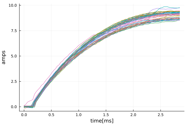

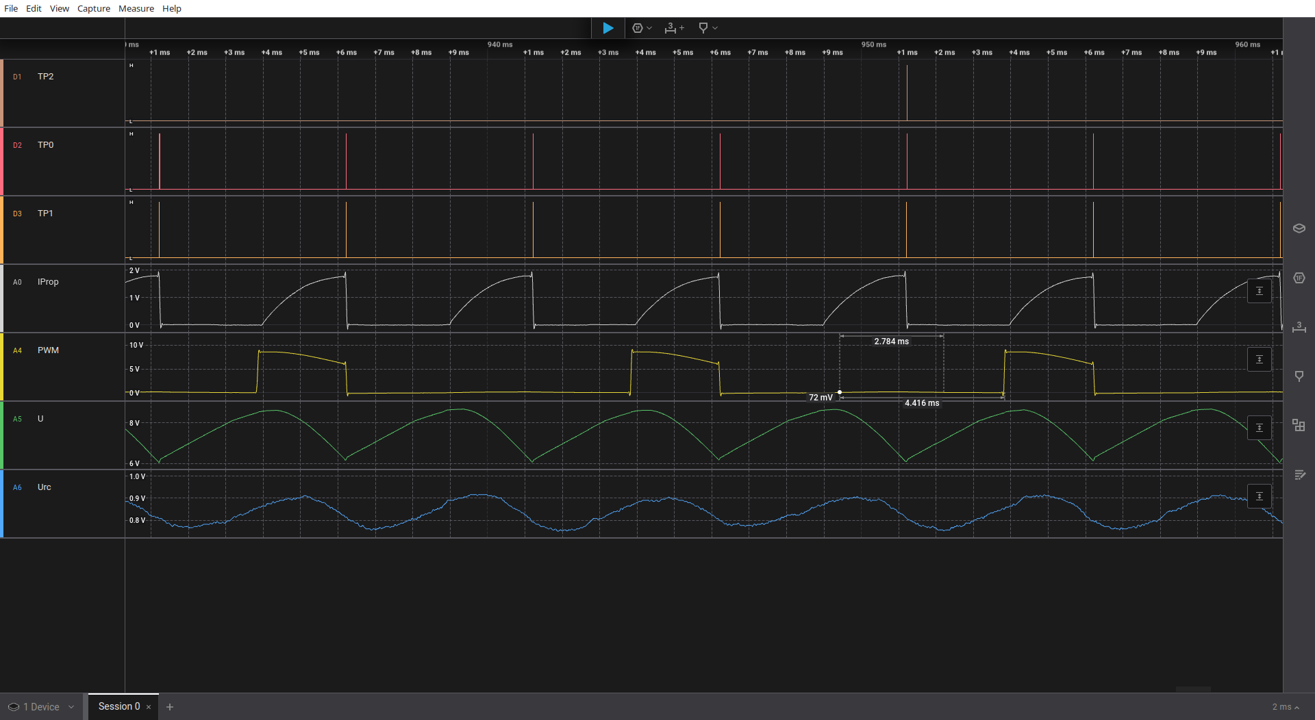

von Randy B. (rbrecker)
Hier mal ein Screenshot der Messungen.
Dei Signale an den Testpunkte TP0-2 sind hier irrelevant.
IProp ist das Signal des Stromsensors am ADC.
PWM ist Motoranschluss A (Anschluss B nicht dargestellt)
U ist die Versorgungsspannung,
Urc ist die etwas gefilterte Versorgungsspannung am ADC
Es ist eine Wechsel-pwm mit 200Hz, damit sich der Motor nicht dreht.
Ob die Werte plausibel sind, habe ich noch nicht nachgerechnet, aber so
scheint es dann doch zu gehen.
von Michael B. (laberkopp)
Du hast eine stark instabile Versorgungsspannung, die musst du in deinem
Fall mitmessen und mitrechnen, macht die Berechnung erheblich
schwieriger. Wenn in den 2ms der Motor schon eine Bewegung beginnt,
kommt Gegen-EMK in die Berechnung mit rein.

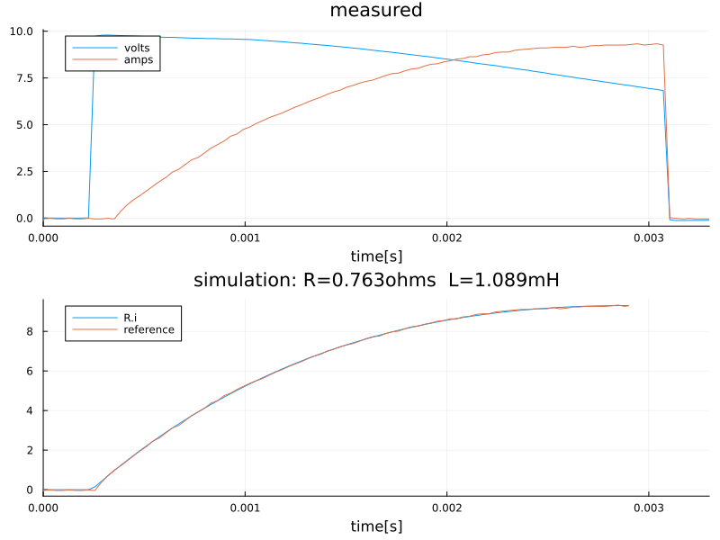

Das scheint zu funktionieren. Ich habe es jetzt als Grenzwertmethode
gemacht, d.h. den duty-cycle soweit erhöht, dass ich in die Sättigung
kam (s.a. Bild).
Geplant ist aber, die Parameter für die a(1-e^(-bt)) zu schätzen. Das
habe ich aber noch nicht umgesetzt, weil ich dazu erst etwas an meiner
Firmware ändern muss (gated-timer für ADC-Messung im PWM-Puls).

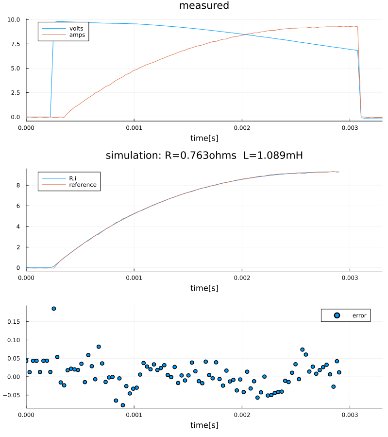

von Giovanni (Gast)
Randy B. schrieb:
> Was willst Du machen? R bestimmen?
> kam (s.a. Bild).
Nicht die Lösung, aber zur Info.
* Model mit L,R und variabler Spannung aus der Messung
* reines Exponentialfunktion passt eher nicht, da sich die Spannung
ändert.
* Stromsignal kommt um 3 samples (= 96µs) zu spät. Hab ich verschoben.
Welche Genauigkeit ist verlangt/angestrebt? Im realen Betrieb wird sich
der Widerstand mit der Temperatur ändern.
Giovanni schrieb:
>> kam (s.a. Bild).
> ändert.
Schaut gut aus, und der Widerstandswert passt auch.
Welches Verfahren hast Du zur Schätzung benutzt? Integrationsmethode?
Hast Du die einbrechende Versorgungsspannung mit einbezogen?
Wie viele Samples (im Bereich des Impulses) hast Du für die
Approximation benutzt? Alle?

rel. Temperaturschätzung angedacht ...
von Giovanni (Gast)
Wie gesagt. Ich wollte schon länger Parameteridentifikation probieren,
hatte aber keine realen Daten.
* Habe alle samples in dem dargestellten Zeitbereich verwendet (=92)
* Modell mit R,L und Spannungsquelle mit input aus CSV
* optimizer result:
 * Status: success
 * Candidate solution
    Final objective value:     3.582460e-01
 * Found with
    Algorithm:     Nelder-Mead
 * Convergence measures
    (Σ(y-ȳ)²)/n  1.0e-08
 * Work counters
    Seconds run:   0  (vs limit Inf)
    Iterations:    103
    f(x) calls:    259
* julia 1.10.0  mit Modia, und Optim
* nächster Schritt:
     * Umstieg auf ModelingToolkit und DiffEqParamEstim - sollte
schneller sein
     * eventuell Auswertung mehrerer Sprünge
Anmerkung: Ich war von die Qualität des Ergebnisses überrascht.
FRAGE: Ist die Verzögerung des Stromsignals (~100µs) OK??

Vielleicht kannst Du auch mal mit der Anzahl der Samples spielen?
Die Verzügerung liegt im DRV8245, da kann ich nichts dran machen. Ich
habe aber noch eine andere Version mit diskreter H-Brücke und INA240 im
Motorzweig. Da ist das natürlich nicht.
Für mich wäre natürlich jetzt auch eine Lösung in C/C++ interessant. Wie
gesagt, ich hätte es jetzt mit der Integrationsmethode versucht.

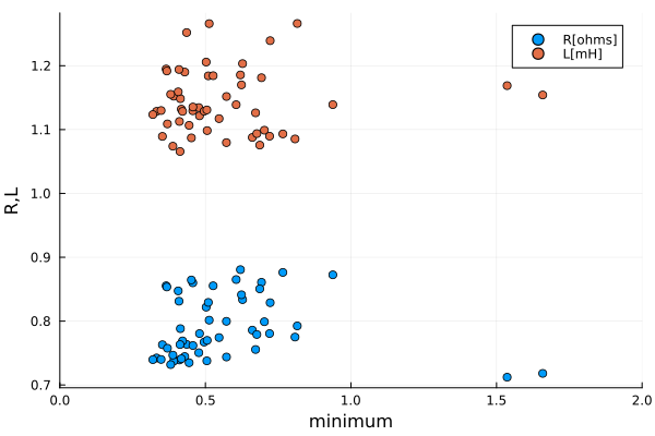

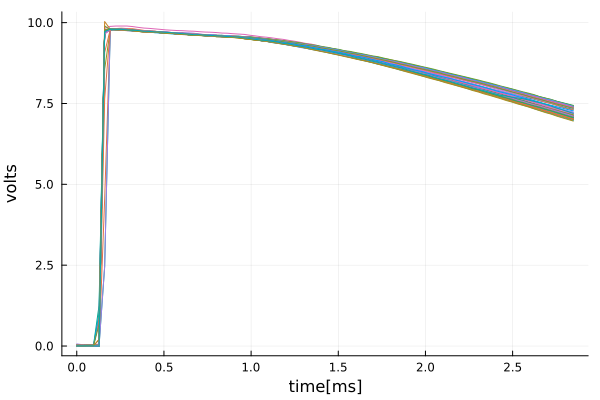

von Giovanni (Gast)
Nachtrag:
Ich habe noch versucht alle Sprünge der Messung (=56) auszuwerten.
Ergebnisse im Bild.
* x-Achse: norm(StromIST-StromSIMULIERT) - wird vom optimizer verwendet.
* y-Achse: R und L
* Zahl der samples: 89,  davon 5 vor dem Spannungssprung
* Verschiebung Stromsignal: 3 samples = 96µs
Hätte erwartet, dass bei einem geringeren Fehler es zu einer Häufung
kommt. Dem ist leider nicht so. D.h. die Messungen sind nicht
reproduzierbar - also nicht mit hoher Genauigkeit.
Leider: bin Energietechniker mit C/C++ Grundkenntnissen, finde aber das
Projekt interessant.
Giovanni schrieb:
> Nachtrag:
> Ergebnisse im Bild.
Danke für Deine Mühe!
Was bedeutet bei der 2D-Verteilung "minimum" (auf der x-Achse)?
> * y-Achse: R und L
Naja, ich denke schon, dass ich mit dem Mittelwert des Widerstandes als
Schätzung arbeiten kann. Die daraus und dem Strom abgeleitete Schätzung
für die Drehzahl dient auch nur zur Bestimmung des Suchintervalls für
das Maximum in der FFT.
von Giovanni (Gast)
Die Optimierung beschränkt sich auf 89 Punkte. Die Simulation ist auf
die gleiche Schrittweite wie die Messung eingestellt (wobei der Solver
auch Zwischenwerte rechnet).  Damit hab ich dann 89 Stromwerte der
Simulation.
Error: Simulation - Messung
minimum = Wurzel(Summe(Error^2))  und gibt damit Auskunft über die
Qualität der Näherung. => Kleinerer Wert ist bessere Näherung.
Frage: Der Motor hat sich beim Versuch nicht bewegt. War also mechanisch
blockiert.
Giovanni schrieb:
Ok. Ich fand die Wortwahl verwirrend ...
> blockiert.
Nein, er war nicht extern blockiert.
Allerdings war es eine Wechsel-PWM. Bei diesem Motor war optisch keine
Bewegung sichtbar, aber natürlich war eine Schwingung am Gehäuse
"fühlbar", daher wird es eine kleine Bewegung geben.

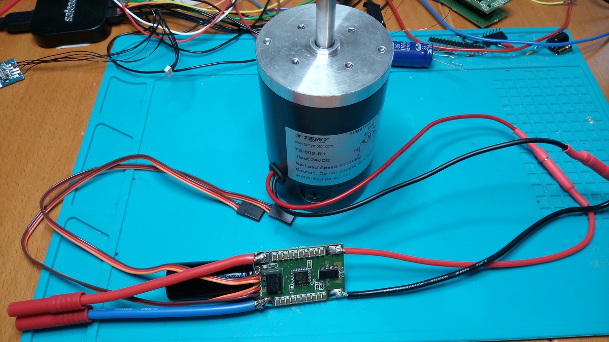

In der Datei t60_24V sind die Messwerte für einen T60-Motor bei 24V.
Erste Spalte ADC(im) und zweite Spalte ADV(Um) während eines
PWM-Impulses. Zeilen mit m in der ersten Spalte sind Trenner zwischen
zwei PWM-Impulsen. Die PWM Impulse sind immer aufeinanderfolgend links-
und rechts-Laufrichtung. Der Motor brummt, kommt aber dabei nicht
wirklich in Bewegung.
Die Datei t60_24v_results.txt sind die Ergebnisse der Approximation als
ADC(i) = a * (1 - exp(b * n))
Die PWM-Impulslängen werden immer weiter vergrößert, bis zu einer
Grenze, bevor der ADC übersteuert wird.
Was man sehen kann, ist, dass die Schätzung von Rm recht konsistent ist,
sofern man nur links- bzw- rechts-Messungen für sich betrachtet.
Da stellt sich jetzt die Frage, warum sind die Messungen links / rechts
so unterschiedlich?
Natürlich kann ich auch mit getrennten Innenwiderständen rechts / links
weiter arbeiten, doch hätte ich gerne eine einigermaßen plausible
Erklärung dafür.

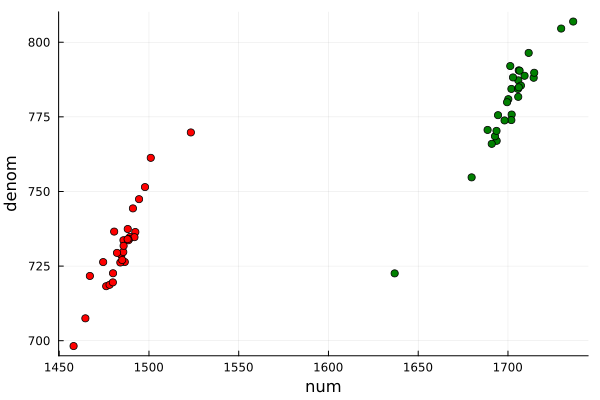

von Giovanni (Gast)
hier meine erste Durchsicht der Messwerte.
* grün: Richtung 1
* rot: Gegenrichtung
da das Thema nur 2 Personen interessiert, wäre auch Direktkontakt
möglich.
Fortsetzung folgt.

von Giovanni (Gast)
habe mich auf die Messungen mit den 29 samples beschränkt, und da nur
solche, wo der Strom am Beginn = 0.0 ist. (2:60)
Ich verwende das ControlSystemIdentification package von julia mit einem
PT1 Modell.
Die Näherung geht davon auf, dass der Ausgangswert um einen Schritt
verzögert ist.
Ich hatte keine Normierung, daher habe ich die ADC Werte verwendet.
Für 29 samples, 2. Messung ergibt:
   0.07289280203137086
1.0z - 0.9631654059920672
Sample Time: 4.8754326946516506e-5 (seconds)
Discrete-time transfer function model
   1523.3354692237676
1.0s + 769.7803072873033
Continuous-time transfer function model
Die Näherungen mit PT1 zeigen eine gute Übereinstimmung. Bilder=>

Wirklich: Es gibt einen Unterschied +/-  (rot/grün)  Bild:
transferFunctions29.png, Die Endwerte +/- unterscheidet sich um etwa 10%
│ i  │ num[1]  │ den[1] │ G(s) T=inf │
│  2 │ 1523.34 │ 769.78 │     1.9764 │
│  3 │ 1636.88 │ 722.56 │     2.2622 │
│  4 │ 1501.01 │ 761.27 │     1.9691 │
│  5 │ 1701.92 │ 784.37 │     2.1670 │
│  6 │ 1474.49 │ 726.35 │     2.0272 │
│  7 │ 1729.64 │ 804.59 │     2.1471 │
│  8 │ 1467.09 │ 721.70 │     2.0300 │
│  9 │ 1736.34 │ 806.93 │     2.1491 │
│ 10 │ 1464.59 │ 707.50 │     2.0672 │
│ 11 │ 1714.32 │ 788.10 │     2.1725 │
│ 12 │ 1458.01 │ 698.21 │     2.0852 │
│ 13 │ 1701.28 │ 792.02 │     2.1453 │
Der Grund für den Unterschied +/- ?? Habe keine Idee. Kann mir nicht
vorstellen, dass es am Motor liegt. Daher bleibt nur der Versuchsaufbau
- den ich nicht kenne.

Hier die Umrechnungen:
U = (33.33 / 4095) * Adc(U) * 1V
I = Adc(I) / 201.77 * 1A

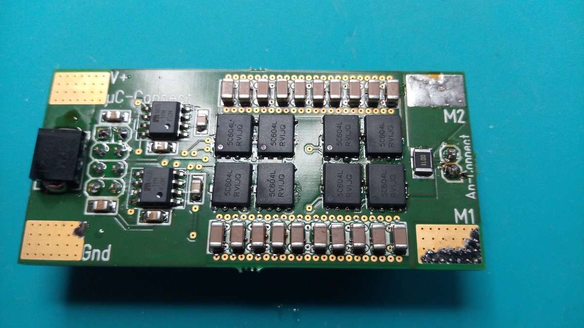

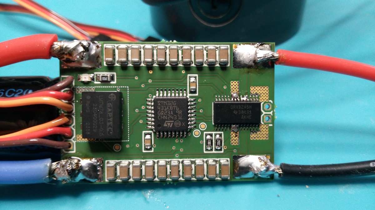

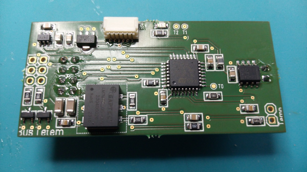

Anbei zwei Bilder des Stellers in diesem Versuch (der mit dem DRV8245
drauf), die kleine Variante.
Dann noch drei Bilder von der großen Variante, die im Gegensatz zum
DRV8245 den Motorstrom in-phase misst. Der Unterschied ist dann, dass
man auch den Strom wieder abklingen sieht. Diese Variante läuft auch,
allerdings habe ich jetzt erstmal mit der kleinen gearbeitet.

Es ändert sich bei +/-  R und auch L.
│ i  │ num[1]  │ den[1] │ L[mH] │ R[ohms] │
│  2 │  927.59 │ 769.78 │ 1.078 │  0.8299 │
│  3 │  996.73 │ 722.56 │ 1.003 │  0.7249 │
│  4 │  914.00 │ 761.27 │ 1.094 │  0.8329 │
│  5 │ 1036.34 │ 784.37 │ 0.965 │  0.7569 │
│  6 │  897.85 │ 726.35 │ 1.114 │  0.8090 │
│  7 │ 1053.22 │ 804.59 │ 0.949 │  0.7639 │
│  8 │  893.34 │ 721.70 │ 1.119 │  0.8079 │
│  9 │ 1057.30 │ 806.93 │ 0.946 │  0.7632 │
│ 10 │  891.82 │ 707.50 │ 1.121 │  0.7933 │
│ 11 │ 1043.89 │ 788.10 │ 0.958 │  0.7550 │
Gibt es die Möglichkeit den Versuch anstatt mit dem Motor mit einer
Spule und einem Widerstand in ähnlicher Größenordnung zu machen? Um zu
klären woher der Unterschied kommt.
** Der Motor sieht bei dem Versuch ~20A - bei 4.3 A Nennstrom. Könnte
Rückwirkungen auf die Permanentmagnete haben, aber erklärt keine
einseitiges Verhalten.
