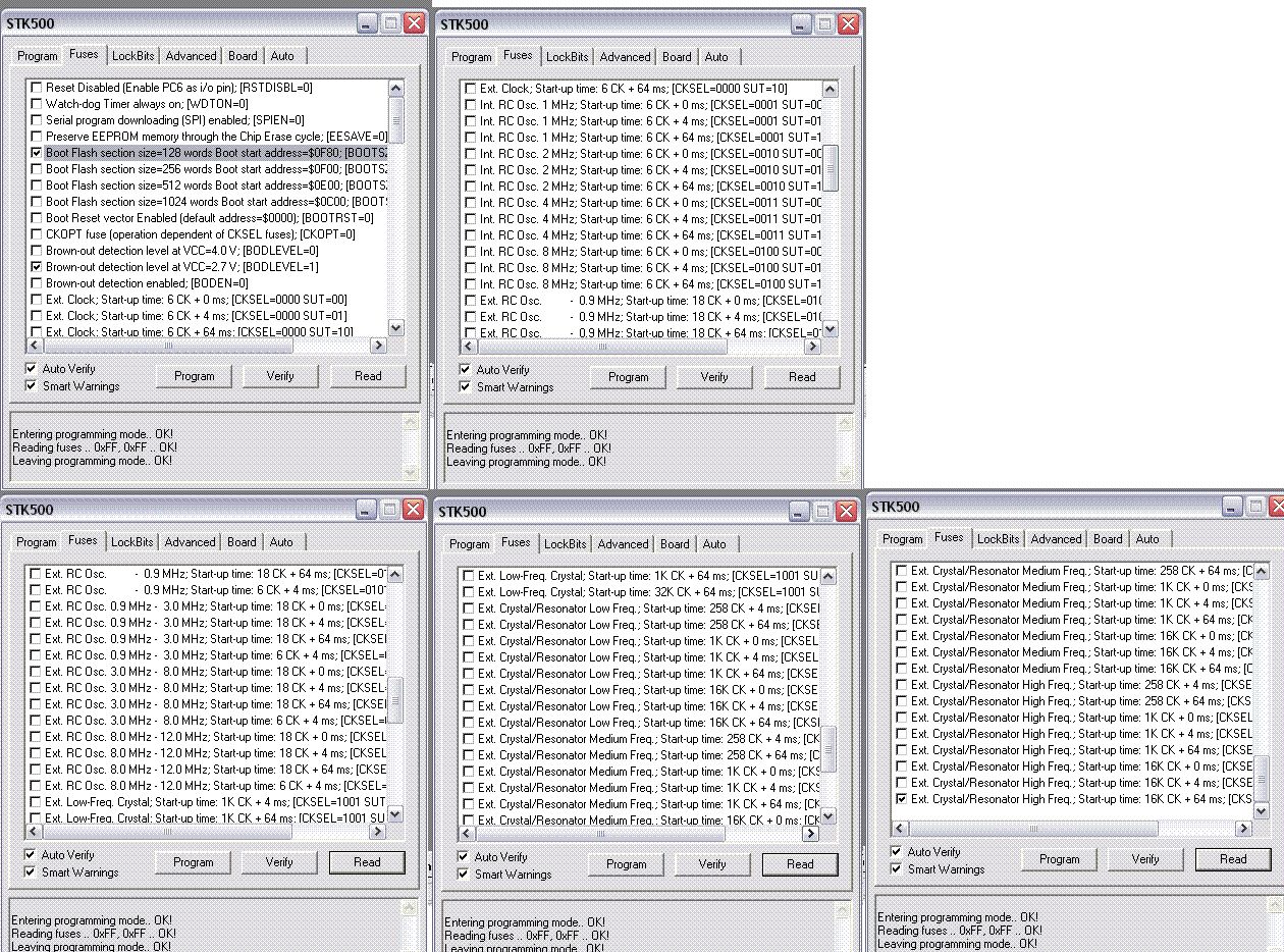

nach der neuen Installation von AVR Studio 4. Was geht : das Auslesen
des Programmspeichers, das Löschen des Devices, also im allgemeinen
alles auslesen auch bei den Fuse und Lockbits.
Was nicht geht ist das schreiben von Programmen auf den µC.

Der absolut gleiche Error kommt wenn man auf Verify geht. Ob das
Schreiben von den Lockbits und Fusebits geht weiß ich nicht das habe ich
noch nicht probiert.
Die Lockbits tehen alle auf Mode 1. Also keine Sperre.
Die Fuses hab ich auf dem Bild im Anhang.
Gast #439558
Ich lese da "Reading Fuses 0xFF 0xFF".
Das ist Mist. Denn zumindest ein Fuses-Bit muss unbedingt 0 sein und
eines unbedingt 1, damit Du ISP machen kannst, nämlich SPIEN (0) und
RSTDISBL (1).
Vorschlag: Koppel mal alles ab, was Du an den Ports hängen hast, und
jumper das STK mal strikt nach Anleitung für den mega8 mit externem
Clock.
Wenn Du dann immer noch "Reading Fuses 0xFF 0xFF" kriegst, stöpsel mal
um für High Voltage Programming (User's guide Seite 3-11 ff) und stell
im STK500-Dialog den Programming mode auf "PP/HVSP mode" um und probier
noch einmal.
Außerdem musst Du auf jeden Fall im Tab "Advanced" für die Signature
Bytes nach Klick auf "Read" die Folge "0x1E 0x93 0x07" erhalten.
Solange das nicht hinhaut, brauchst Du gar nichts weiter zu versuchen.

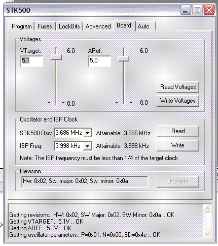

Ok ich komme mir gerade sio richtig und absolut blöde vor. Ich hab
gerade mal dran gedacht nachzuschauen ob ich das Programm auch wirklich
auf ISP-programming gestellt hab und was steht da "PP/HVSP". Sry leute
das ich euch so die Zeit verschwendet hab wegen so nem .... Fehler und
danke für die Hilfe. Jetzt liest und schreibt der auch alles.
