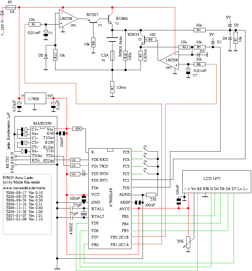

ich bin dabei einen Acculader (für NIMH) zu basteln. Wo ich mir nur
nicht sicher bin, ist ob die Schaltung gegen ein versehentliches
Verpolen des Accus ausreichend geschützt ist, bz. wie ich den Schutz
ohne viel Bauteilaufwand verbessere. Von der Spannung her sollen maximal
9V Accus geladen werden können.
Hat jemand eine Idee ob es Probleme geben könnte?

Solange der Ladezyklus nicht beginnt dürfte mit raschem Drüberschaun
nichts passieren. Ausser es gibt Probleme mit den Basis-Emitterstrecken
der beiden Transistoren, das müsste man simulieren. Den Check wirst du
ja per SW machen.
Die 7,15V am Eingang sind wohl etwas wenig für 9V Akku.
Was mir nur auffällt ist, du bist sehr sparsam mit Puffer-C. Vor und
nach dem Spannungsregler, AVCC, LCD, MAX, dort sollte überall noch einer
hin und solltest du über PC4 und 5 messen (was ich annehme) wäre es gut
wenn du AVCC und AGND entsprechend beschalten würdest.

Ich habe mir den Schaltplan gerade mal ausgedruckt, interessanter
Ansatz, den Du da hast.
Bezüglich der Akku-Polarität würde ich in Reihe zum Akku (also zwischen
den Knoten R10/R4/R8 und den Pluspol des Akkus) einen
Relais-Schließer-Kontakt legen. Die Spule dieses Relais würde ich dann
über einen OP ansteuern lassen, der einfach nur misst, ob der Pluspol
positiver ist als Masse. Ein OP gegenüber einem Transistor deswegen,
damit Du auch bei Spannungen kleiner als 0.7 Volt erkennst, ob ein Akku
drin ist :-)
Was mir noch auffällt ist Dein unkonventioneller Anschluss des LCD ;-)
Ich denke mal, Du hast das LCD noch nicht am Laufen, oder ? Mit Deinem
Anschluß von D4-D7 des LCD an PB5,PB4,PB3,PB0 machst Du Dir unnötig
Arbeit. Auf solch einen Anschluß bekommst Du wahrscheinlich keine
gängige LCD-Library ans Laufen. Ich würde die Pine D4-D7 an PD4-PD7
anschließen, dann RS und E an zwei der restlichen freien Pins des
ATMega8, und damit dürftest Du auch mit gängigen Libraries keine
Probleme haben ;-)
Warum ist R3 so groß ? Das ist doch der Entlade-Widerstand, wenn ich das
richtig sehe, oder ? Damit begrenzt Du den max. Entladestrom einer
Einzel-Zelle auf ca. 300 mA, ist das Absicht ... ?
Aber wie gesagt, der Ansatz gefällt mir, und wenn Du das in "C"
programmieren willst, dann würde ich mich Dir gerne anschließen !
Gruß, Andreas

ein NMOS-FET in Reihe mit dem Akku mit S an R1, D an die Sicherung und
das Gate an den Knoten Akku/T1. Wenn du auch Akkus unter der
Schwellenspannung laden und entladen willst, sollte die Akkuspannung
über einen Komparator ausgewertet und das Gate des FET entsprechend
angesteuert werden.
Der BU806 ist eine ungünstige Wahl. Als Hochspannungstransistor hat er
eine bescheidene Stromverstärkung (100 für einen Darlington ist echt
wenig) gerade bei niedriger VCE. Ein BDW93 oder 83 würde auch den OPV
entlasten, der bei 2A schon 20mA liefern muss. Wenn man die
Innenschaltung des LM betrachtet, liegen von Plus in Reihe eine
Stromquelle, 2 BE-Strecken und ein 25 Ohm Widerstand. Bei 20mA Source
gehen min 3V flöten. Inklusive der 2Volt des BU sind schon mal mehr als
5Volt Overhead notwendig. Hier wäre eventuell sogar Umstricken auf
PNP-Regeltransistor überlegenswert.
Arno

ich hatte ein wenig rumgebastelt, nachdem mein Simulant sich weigerte
einen revers betriebenen MOSFET vernünftig zu berechnen.
Der Transistor mit seiner Inversdiode muss natürlich so eingebaut
werden, dass sie bei richtig eingesetztem Akku leitet. Also S und D
vertauscht mit D Richtung R1 und S an Minus Akku. G bleibt an Plus vom
Akku.
Allerdings muss der FET dann beim Entladen aktiv aufgesteuert werden.
Arno

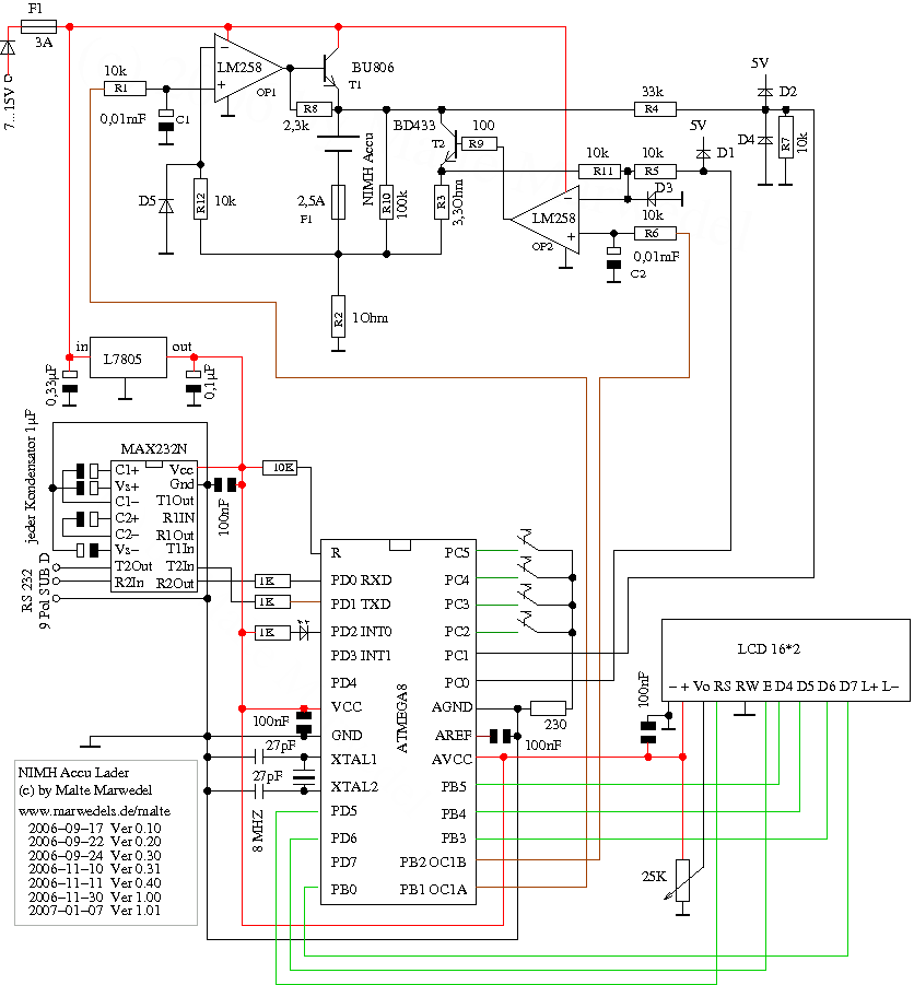

sorry das ich erst jetzt auf eure Vorschläge eingehe
(mein Mail Programm hat stillschweigend eine Mailadresse (samt
Antwortmails) einen Monat lang nicht abgerufen - Argh...).
7,15 V wäre wohl zu wenig. Ich hätte die Schrift wohl etwas besser
platzieren  sollen - dort stand 7...15 V
> Vor und nach dem Spannungsregler, AVCC, LCD, MAX, dort sollte überall noch
> einer hin und solltest du über PC4 und 5 messen (was ich annehme) wäre es
> gut wenn du AVCC und AGND entsprechend beschalten würdest.
Bei dem Spannungsregler hatte ich im Datenblatt gelesen, dass
Kondensatoren nicht zwangsweise nötig wären. Jetzt finde ich aber nur
noch welche die diese verwenden. Dann werde ich die noch einbauen. LCD
und MAX bekommen dann auch noch welchen.
Ich vermute mit AVCC und AGND entsprechen beschalten meinst du, dass ich
die mit den Versorgungsleitungen nur an einem Punkt (möglichst nah am 5V
Regler/Platinenanschluss) verbinden soll. Leider habe ich dafür auf der
inzwischen gerouteten Platine keinen Platz mehr. Abgesehen davon sind
die A/D Ergebisse nach meiner Erfahrung auch so noch gut genug wenn man
den Mittelwert über mehrere Messungen nimmt.
Ich wollte eigentlich ohne Relais auskommen, aber die Idee gefällt mir.
Mal sehn.
Ja, die ist nicht optimal, mir war aber ein einfaches Platinenlayout
wichtiger. Ich habe schon mal eine eigene Ansteuerung für einen HD44780
geschieben bei dem die Pinbelegung nicht optimal war. Das bekomm ich hin
- auch wenn es dadurch etwas mehr Code wird.
Ich wollte sicher stellen dass der maximale Strom von T2 nicht
überschritten werden kann. Ursprünglich wollte ich dadurch auch die
Entladeregelung möglichst genau einstellbar machen, aber beim Entladen
ist dies eigentlich überhautp nicht so wichtig. Den werde ich wohl
wirklich kleiner machen.
> und wenn Du das in "C" programmieren willst
Ja wird der Fall sein. Allerdings wird es bis zur Realisierung des
Laders wohl noch ein Weilchen dauern.
> angesteuert werden.
??? du meinst einen NMOS-FET anstelle von OP1?
> (100 für einen Darlington ist echt wenig)
Also ich habe aus dem Datenblatt eine Verstärkung von 200 bei 1,5VCE und
2A Last gelesen. Ich hatte ihn gerade deswegen genommen weil im
Datenblatt eine Kennlinie mit niedrigen VCE= 1,5V vorhanden war:
http://www.fairchildsemi.com/ds/BU/BU806.pdf
Ansonsten, die Accus, die mit Abstand die höchste Spannung benötigen
sind bei mir 9V Block und die brauchen keine 2A Ladestrom ;-)

Ich bin zu dem Schluss gekommen dass ich es akzeptiere dass bei einer
Falschpolung der Akku kurzzeitig kräftig entlanden wird bis die
Sicherung F1 schmilzt. Wenn der Akkustrom nicht ausreicht um die
Sicherung zum schmelzen zu bringen, soll der Mikrocontroller den
Benutzer informieren, dass er den Akku schleunigst abzuklemmen hat.
So oft wird eine Falschpolung bei nicht vorkommen (wenn überhaupt) dass
die Kosten der Sicherungen ins Gewicht fallen. Hauptsache der restlichen
Schaltung passiert nichts.

OP Persönliche Seite #473379
So ganz glücklich war ich mit der Sicherungsmethode aber noch nicht.
Also habe ich nochmal nachgedacht. Das Problem ist, dass T1 bei einer
Falschpulung durchsteuert also habe ich versucht das zu verhindern.
Erklärung:
Wird ein Akku falsch herum angeschlossen, so ist der Knoten T1, NIMH
Akku der Punkt mit der niedrigsten Spannung (negative Spannung). Ohne T3
würde der OP1 0V ausgeben, und da dies oberhalb der negativen Spannung
liegt, würde T1 durchsteuern und so den Akku stark entladen.
Mit T3 muss die Basis von T3 um ~0.7V unterhalb des Ermitters liegen. Da
der OP1 jedoch 0V ausgibt, trifft dies nicht zu und der Transistor
sperrt. Somit bekommt T1 keinen Basisstrom und sperrt ebenfalls. Der
Akku wird nicht entladen. Der Controller erhält durch das Anheben seiner
Ausgangsspannung auf über 0.7V aber weiterhin die Möglichkeit eventuell
durch Tiefentladung bereits fehlgepolte Akkus zu laden.
Bei richtig angeschlossenen Akkus liegt der Kollektor von T3 oberhalb
von 0.7V und somit regelt sich der OP1 auf einen ähnlichen Pegel ein.
Der Transistor leitet und es kann normal geladen werden. Allenfalls ist
aufgrund von T3 der minimale Spannungsabfall an T1 um 0.1 bis 0.2V
größer.
Ich hoffe da ist kein Denkfehler drinn.
Gast #473463
vermutlich doch.
Wenn der Kollektor von T3 negativ gegenüber der Basis ist, hast du eine
ganz normale Diode, die den Basisstrom für den BU liefert.
Ein NPN mit Kollektor an Basis T1, Emitter an Emitter und die Basis über
einen kleinen Widerstand und Schutzdiode vom Knoten R2-R3 abgeleitet
schliesst den T1 bei negativer Spannung kurz und sperrt ihn. Du kannst
auch mit 2 Dioden aus 5V oder aus einer Betriebs-LED eine Referenz für
die Basis erzeugen.
Arno
Die Methode müsste aber den Ausgang des OPs weit unterhalb seine
Versorgungsspannung ziehen.
Folgende Probleme sind mir noch aufgefallen:
-Vor T2 muss noch eine Verpolungsschutzdiode - sonst würde T2 bei
Verpolung falsch herum Durchsteuern.
-Etwas unschön: Wenn der Akku nicht mehr genügend Entladestrom liefern
kann, so regelt OP2 seinen Ausgang hoch und versucht mit dem Basisstrom
von T2 diesen zu kompensieren. Der AVR glaubt dann es würden bis zu 44mA
Entladestrom fließen- selbst wenn kein Akku angeschlossen ist. Sehr
stark dürfte das aber nicht stören, solange die angeschlossenen Akkus
den geforderten Entladestrom liefern können.
-Wenn Lade und Entlateschaltung auf 0 stehen fließt trotzdem ein
Ladestrom von ca 2,7mA bis 3mA. Beim Laden oder Entladen sind die vom
AVR gemessenen Werte gegenüber denen eines Multimeters am Ausgang
entsprechend um diesen Wert verschoben.

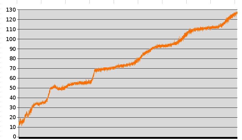

Im Anhang ist eine Grafik die den Spannungsverlaufs (abzüglich eines
konstanten Wertes) in Millivolt beim Laden von zwei in Reihe
geschalteten NIMH 1100mA/h Zellen mit 108mA Ladestrom über 30 Minuten
mit ~6600 Messwerten.

Hardwaretechnisch habe ich den T2 duch einen MOSFET ersetzt, um nicht
beim Entladen den Basisstrom, der vom OP gestellt wird, mit zu messen.
Das hatte zur Folge, dass der gemessene Entadestrom nie unter den
Kurzschlusstrom (20-40mA) des OP fallen konnte und leistungsschwache
Akkus waren somit scheinbar nie leer.
Unglücklicherweise scheint jetzt die Regelung oberhalb von rund 100mA
anfangen zu schwingen. Bei einem Sollwert von 160mA schwankt der
angezeigte Wert zwischen 100 und 200mA. Und bei einem Sollwert von 550mA
werden nur 300-400mA erreicht. Beim Laden sind die Werte hingegen
wunderbar gleichmäßig.
Hier der aktuelle Schaltplan:
http://www.marwedels.de/malte/akkulader1/lader1-2.png
Hat jemand eine Idee wie sich dies beheben lassen könnte?
Gast #673224
Setzt zwischen Ausgang und invertierenden Eingang von OP2 einen
Kondensator ab 100 pF aufwärts bis es nicht mehr schwingt.
Das gleiche gilt eigentlich auch für OP1.
OP Persönliche Seite #864046
Danke ein 3,3nF Kondensator löste das Problem.
