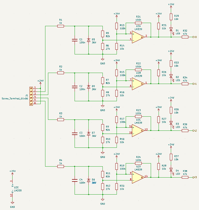

Hallo!
Ich möchte mal eure Meinung zu dieser Eingangsbeschaltung für normale Installationstaster, Reedkontakte etc. hören. Die Schaltung ist für eine Betriebspannung von 9V bis 30V ausgelegt. Über den 1k Widerstand am Eingang wird der 100nF Kondensator geladen. Dieser sorgt dafür, dass für einen Installationstaster noch ein ausreichend hoher Strom fließt (24mA @ 24V), aber auch nicht zuviel für einen Reedkontakt (50mA). Der 100nF und die Z-Diode sollen gegen ESD und Überspannung schützen.
Durch den aus 82k und 27k (1/4 Spannungsteiler) gebildeten Entladewiderstand reicht die Zeit, um 10ms zu überbrücken, bis der Komparator wieder umgeschaltet. Hierdruch wird der mechanische Kontakt entprellt.
Die Komparatorschaltung ist zusammen mit dem 1/4 Spannungsteiler so berechnet, dass bei das bei 1/3 bzw. 2/3 der Versorgungsspannung umgeschaltet wird. Die LED zeigt an, ob ein Taster (Schließer) gedrückt ist. Über die 47k geht es dann direkt auf den Pin des AVR Mikrocontrollers. Dies sollte, soweit ich es verstanden habe so möglich sein, solange man unter 1mA bleibt, da dieser ESD Dioden nach und VCC und GND an jedem PIN hat.
Den 1k Widerstand und den 100nF Kondensator möchte ich als 0805 oder 1206 ausführen, die restlichen Widerstände in 0603 oder 0402.
Meine Fragen: Sind die 100nF und die Z-Diode ausreichend als ESD-Schutz? Reicht ein X7R 0805 50V 100nF Kondensator um ESD abzufangen? Bringt die Z-Diode in diesem Fall etwas oder ist sie zu langsam? Muss ich bei den Widerständen und Kondensatoten am Eingang auf etwas spezielles achten? Ich habe gelesen, dass es pulse proof resistors gibt, wäre bei dem 1k soetwas angebracht? Soll ich besser auf 1206 Bauform setzen?
Der LM339/Lm2901 ist im Datenblatt so beschrieben, dass am Eingang minimal eine Spannung von -300mV anliegen darf. Dagegen soll die Z-Diode auch schützen.

OP #7683775
War es zu viel Text? Hier nochmal kurz und bündig: Wenn der ESD-Impuls von dem Kondensator C1 abgefangen wird, muss er ja durch den Widerstand R1. Würde dieser dabei beschädigt werden, wenn es ein normaler 0603-1206 SMD-Widerstand ist? Reicht ein 0603-1206 100nF 50V Kondensator hier aus um den ESD-Impuls abzufangen? Kann ich das mit einem Piezo-Feuerzeug ausreichend testen?

Oliver W. schrieb:
Hallo!
Die TVS-Diode gehört direkt an den Stecker, möglichst nah. Der Rest ist total akademisch und kompliziert? Wozu?
Außerdem will man nicht direkt 24V für Taster nach draußen geben. Im Fehlerfall (Kurzschluß) raucht das ordentliche. Besser so.
https://www.mikrocontroller.net/articles/Entprellung#Einfacher_Taster
Der Pull Up in deiner Schaltung sorgt für den Kurzschlußschutz. Damit kann man den Mindeststrom der Taster einstellen.
Warum SOOO viel? Taster sind keine Hochstromkontakte. Ich würde meinen, 5-10mA sind mehr als ausreichend.
Das macht aber nicht der Spannungsteiler, sondern der RC-Tiefpass.
Naja.
Doppelt gemoppelt. Es reicht ein Pull-Up und die LED dazu in Reihe.
Und warum denn ein OPV mit 24V? Alles Käse. Ein einfacher Spannungsteiler reich, der direkt an den AVR geht, der hat schon Schmitt-Trigger Eingänge.
Alles viel zu aufwändig. Siehe Anhang.
Nö, das muss die TVS-Diode machen.
Ja.
Nein.
Nicht wenn man es richtig macht.
Alles Quark.
Siehe Anhang. Man braucht keine 24V für die Taster, 5V reichen.
So wie hier.
R1 = 470 Ohm R2 = 10k, 0603 C1 = 100nF, 0603
Was noch fehlt ist eine 12V TVS-Diode direkt am Eingang, SMAJ12A oder ähnlich. Den Inverter im Bild musst du dir wegdenken, man kann den AVR direkt anschließen.
Wenn die Hardwareentprellung nicht reicht, dann halt noch per Software, das ist einfach.

Danke für deine Antwort Falk!
Würde dafür die 36V Z-Diode im Minimelf Gehäuse reichen oder sollte ich besser sowas nehmen? https://www.reichelt.de/tvs-diode-unidirektional-36-v-400-w-do-214ac-sma-p4smaj36a-p272912.html
Die 12V bzw. 24V sind die Systemspannung, die die Platine versorgt. Die 5V des Mikrocontrollers wollte ich nicht aus der Platine herausführen, da ich Angst davor habe, das auf der Platine etwas zerschossen wird, wenn ein 24V Draht versehentlich an einen 5V Eingang kommt, bzw. die kompletten 5V auf 24 zieht.
Da die Leitungen auch schon mal etwas länger sein können (ca. 10m) und evtl. auch mal parallel zu 230V liegen können, wollte ich vermeiden, dass die Schaltung zu empfindlich wird.
Meine Schaltung hatte ich hieran angelehnt: Beitrag "Re: Störungssicher Taster über lange Leitung an 74 165 abfragen" Beitrag "Re: Störungssicher Taster über lange Leitung an 74 165 abfragen"
Naja.
Vielleicht ist es wirklich zu kompliziert gedacht. Wie gesagt, hatte mich hieran orientiert: Beitrag "Re: Störungssicher Taster über lange Leitung an 74 165 abfragen" Ein Optokoppler wäre auch nicht wirklich aufwändiger.
Ich wollte die Möglichkeit haben, die Schaltung sowohl mit 12V als auch mit 24V zu betreiben. Die Hysterese sollte dementsprechend mitwandern.
Vielleicht nehme ich wirlich einfach die 5V vom Mikrocontroller und vermeide durch eine Diode o. Ä., dass sie im Fehlerfall auf 24V hochgezogen werden. Muss ich mal die Nacht darüber schlafen.
Gute Nacht! Oli

Oliver W. schrieb:
Die TSV hat deutlich mehr Pulsleistung. Aber wenn man nicht den härtesten ESD-Test macht, kann auch eine Z-Diode reichen.
Auch dagegen hilft die TVS Diode am Eingang.

Hi! Ich habe noch etwas weiter gelesen. Was ich mich noch Frage:
Oft wird empfohlen als ESD-Schutz einen 10-20nF Kondensator an den Eingang zu setzen. Andere argumentieren dann wiederum, dass dieser ohne Strombegrenzungs-Reihen-Widerstand einen hohen Strom im Taster verursacht und diesen zerstören würde. Jetzt frage ich mich, was so ein Taster denn normalerweise aushält:
Q=CU ESD-Model: 150pF8kV=1,2µAs 1,2µAs/10nF=120v ->100-200V Typ 1,2µAs/22nF=54v -> 50-100v Typ
10nF5V=50nAs 22nF5V=110nAs
10nF24V=240nAs 22nF24V=528nAs
Sind Ladungen in dieser Größenordung für einen Reedkontakt o. Ä. wirklich ein Problem? In den Datenblättern der Reedkontakte finde ich dazu nicht wirklich brauchbare Informationen. Die scheinen noch nichtmal zu wissen, ob er 50mA oder 500mA aushält: https://www.voelkner.de/products/101687/ABUS-FU7350W-Magnetkontakt.html https://asset.re-in.de/add/160267/c1/-/gl/000750754ML02/AN_ABUS-FU7350W-Magnetkontakt.pdf https://www.abus.com/de/abusproductsheet.pdf/189870/ger-DE
Mich würde es freuen, wenn jemand seine Erfahrungswerte zu den Kontaktmatierialien von Reed-Kontakten und Installationstastern teilen könnte.
Ich bezweifele, dass diese den Strom schafft, damit die vorgeschaltete Sicherung auslöst. Ein Strombegrenzungswiderstand wäre mir schon ganz lieb, jedoch muss ich diesen vermutlich auch vor ESD schützen: https://www.youtube.com/watch?v=MoMJwRi7ZIU
