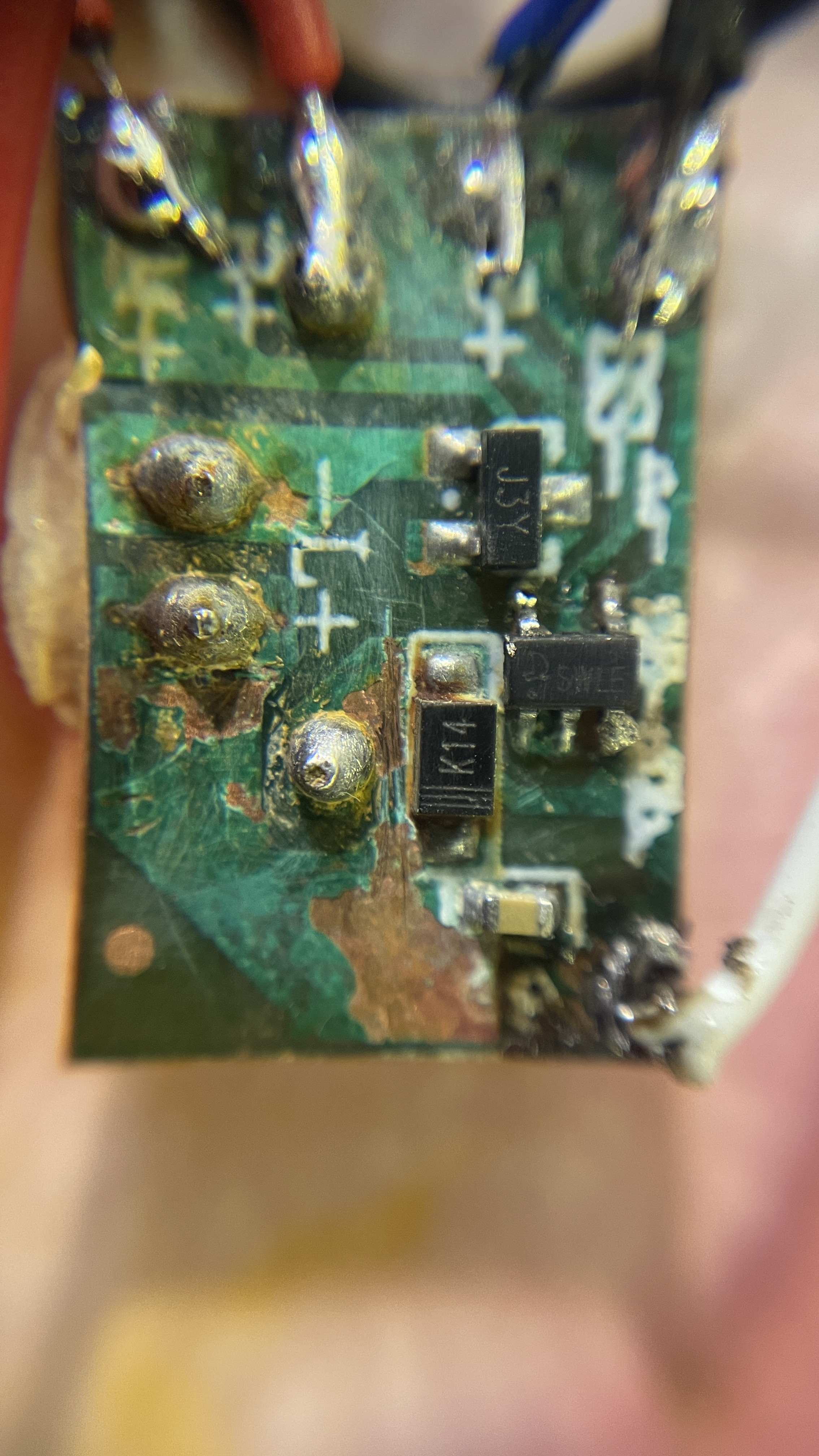

von Thomas R. (thomasr)
Und einen Kondensator hatte ich vergessen. LED und Induktivität auf der
Rückseite.

von Frank G. (frank_g53)
Thomas R. schrieb:
> Und einen
Nach dem Bild würde ich versuchen die Platine sauber zu machen, die
Leiterbahnen mit Leitsilber nachzuziehen, etwas nachzulöten und dann mit
Lötlack zu besprühen.
von Michael B. (laberkopp)
Thomas R. schrieb:
> Hat hier schon mal jemand so etwas nach- oder selbst gebaut
Ja, aber deine ist besonders, es muss nicht nur eine LED leuchten,
sondern auch ein Motor drehen.
ZXLD383 bzw. YX8183H in SOT25 machen eine Solarleuchte, vielleicht dein
extra S9013 Transistor für den Motor.
Thomas R. schrieb:
> einen SOT23 Transistor und einen SMD 6 Beiner. Leider
> alles nicht mehr zu identifizieren.
Auf dem SOT23 steht doch 'J3Y' und der 5-Beiner heisst 'SWLE'.
von Tim 🔆 (solarlicht)
J3Y ist ein S8050 und SWLE ist das Solar-IC, ein QX5252F in SOT23-5. So
eine Leuchtturm-Lampe hatte ich aber noch nie.
Thomas R. schrieb:
> Hat hier schon mal jemand so etwas nach- oder selbst gebaut?
In THT-Ausführung könnte ich dir die Bauteile gegen Portoersatz schicken
(einschließlich Diode und Spule). Die Schaltung kannst du ja der Platine
entnehmen. Die Grundschaltung ohne den S8050 findest du im Datenblatt
des QX5252F.

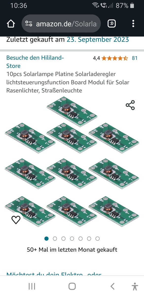

von Robi (teki)
Pro Stk. 91 Cent.
Robi schrieb:
> Pro Stk. 91 Cent.
Guter Anfang, zeige uns jetzt noch eine passende für Solar-Leuchttürme.
