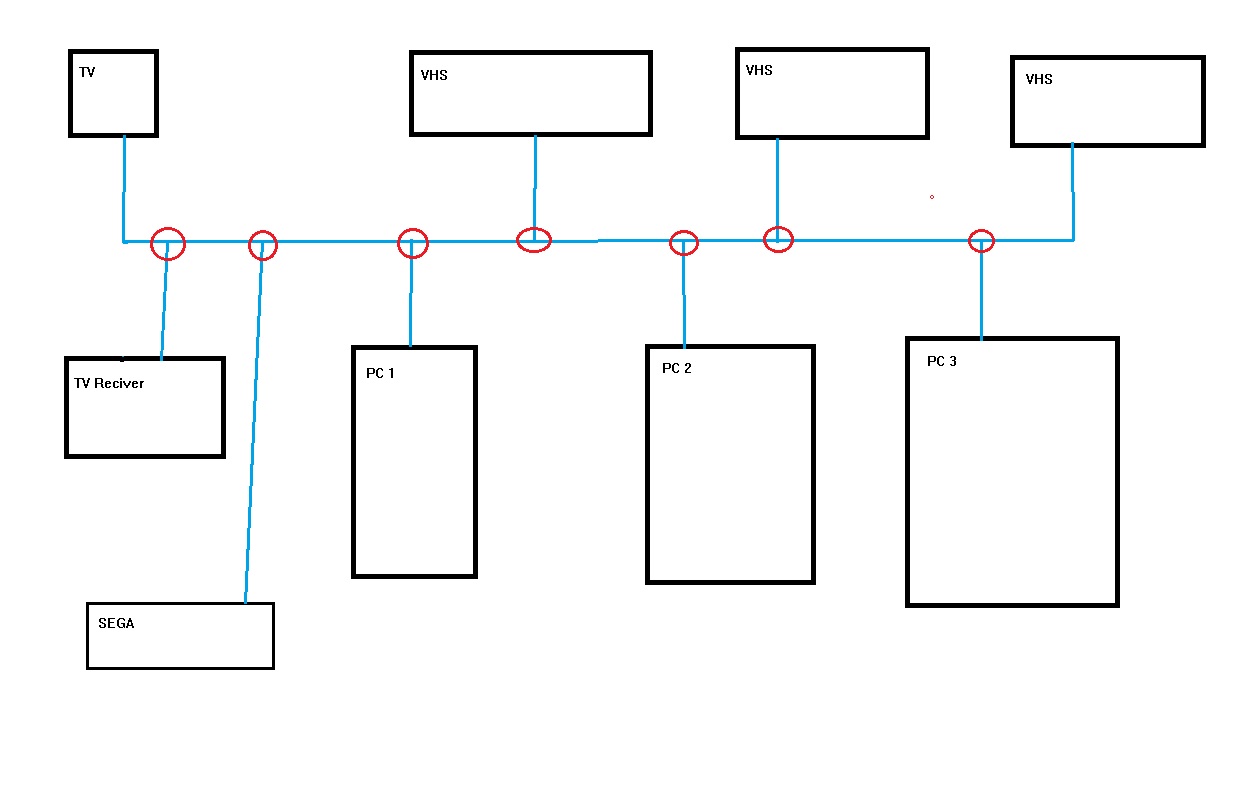

Ich möchte gerne diese Geräte wie auf dem Bild so miteinander verbinden. Muss ich an den Markierten stellen bestimmte Verteiler oder sowas anbringen, dass ein Antennensignal in alle Richtungen verteilt werden kann, oder muss ich das anders machen? Wenn ja, bitte um Vorschläge. Denn ich möchte es vermeiden, je nach Nutzung alles jedes Mal neu verkabeln zu müssen. Vor allem da die Geräte nicht vom Ort entfernt werden sollen, aufgrund anderer Verkabelungen.

Bitte einzeicnen, wo die Quellen sitzen und welche Frequenzbereiche verteilt werden sollen. Hinweis1: ein Videorecorder hat einen Antenneneingang für seinen Tuner und einen durchgeschleiften Antennenausgang, wo er ggf sein HF-Modulatorsignal mit einspeist. Auf welche Kanäle sind die Modulatoren einstellbar? Hinweis2: haben die PCs nur HF-Eingänge, oder auch HF- oder Video-Ausgänge? Hinweis3: aus Qualitätsgründen ist es besser Videoquellen und Videoanzeigegeräte mindestens mittels dem FBAS-Videosignal zu verbinden. Besser noch ist das S-VHS Signal oder RGB über Scart. Welche Geräte haben schon HDMI? Das wäre am besten. Hinweis4: wie viele umschaltbare Videoeingänge haben die Anzeigegeräte? Typenbezeichnungen?

Ich nehme an, das einzige gerät, was wirklich was anzeigt ist der TV. Welche Anschlüße hat der? Meiner hat mehrere DVI Anschlüße, auch VGA, HDMI. Also erstmal den Fernseher ans Spielen bringen und dann peu a peu den Rest anschließen.
Wahrscheinlich ist deine Überschrift falsch oder ungenau, es geht nicht um die verteilung eines Signals einer Antenne (für terestischen? sat? Empfang) sondern um Signalverteilung in einem Videosystem allgemein.
Wenn die Anschluße an den Geräten nicht ausreichen, dann muss man sich nach "Umschaltboxen" aka switches umschauen. bspw.: https://www.reichelt.de/a-v-umschalter-verteiler-hdmi--c5386.html?&nbc=1
Eventuell muss auch Adapter für die verschiedenen Video-Schnittstellen-generationen einplanen. DVI ist reichlich alt, heut gibt es viel in Displayport (DP) oder irgendwas in USB-C verknülltes.
Früher hat sowas mal der lokale Fernsehfritze konzipiert und installiert, vielleicht fragste mal den.
