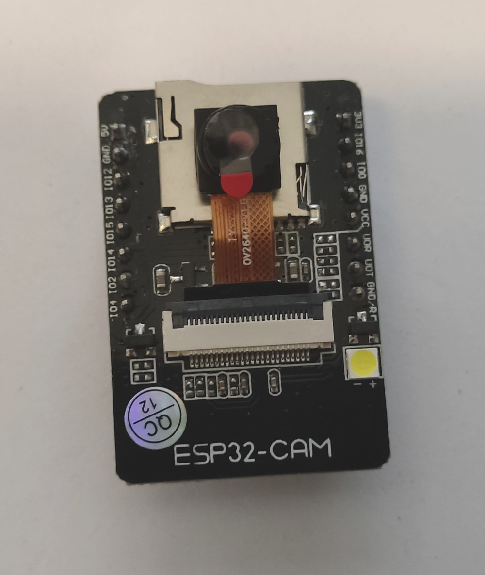

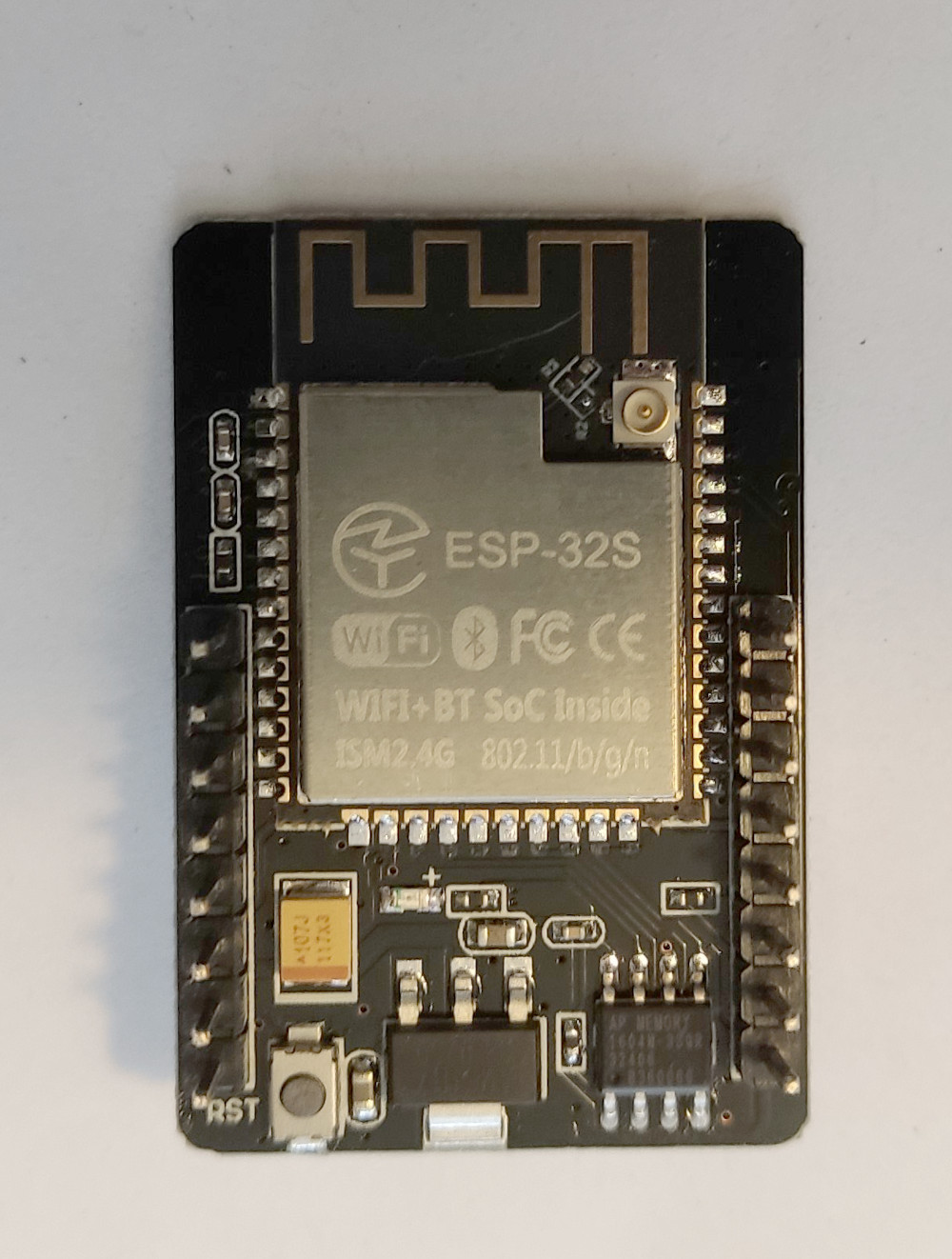

Ich habe ein ESP32-Modul mit Kamera, siehe angehängte Photos.
Nun versuche ich, dieses mit dem aktuellen IDF (v5.2.2) in Betrieb zu
nehmen.
Das Modul läuft ("Hello world"), allerdings gelingt es mir nicht, das
SPI-RAM anzusprechen. Entsprechend schlägt malloc dann später fehl.

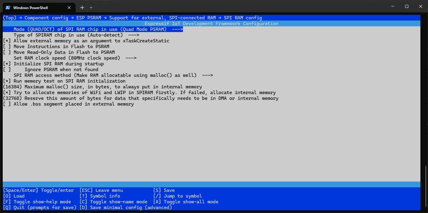

Ich habe mit "idf.py menuconfig" das SPIRAM enabled...
> cat sdkconfig | grep SPIRAM
CONFIG_SOC_SPIRAM_SUPPORTED=y
Da in anderen Beispielen, die ich gesehen habe, die Grösse des PSRAM
beim Starten gezeigt wird, vermute ich, dass irgendetwas mit der
Konfiguration nicht stimmt und dieses nicht erkannt wird. Auf dem Board
ist auf jeden Fall welches aufgelötet.
Was könnte das Problem sein, bzw. wie behebe ich dieses?

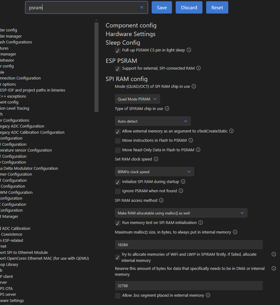

von Oliver H. (oliver_h)
Hallo Anon,
du musst per sdkconfig noch einstellen, ob dein RAM Quad- oder Octal-SPI
benutzt.
Beim ESP-32-S3R2 (2 MB RAM) sieht es bei mir so aus:

von Anon X. (pascalx)
Danke für deine Antwort.
Ich bin mit dem idf-System leider noch nicht so vertraut, 'idf.py build'
überschreibt mir aber jeweils 'sdkconfig'. Über 'idf.py menuconfig'
stehen diese Optionen aber nicht zur Verfügung.
Wo stelle ich diese Optionen am besten ein, so dass sie nicht
überschrieben werden?
Ich nutze hauptsächlich das Plugin für esp-idf in VScode. Ich sehe die
Optionen aber auch in Menuconfig.
Habe v5.2.1, btw
Ha, wenn ich ein neues Projekt erzeuge, sind die Optionen tatsächlich
da.
Beim diesem Beispiel
(https://github.com/espressif/esp32-camera/tree/master/examples/camera_example/main)
aber nicht.
Ich werde jetzt mal versuchen, den Camera-Code in das Beispiel zu
übertragen. Jetzt wird das SPI-RAM immerhin schon mal gefunden...
