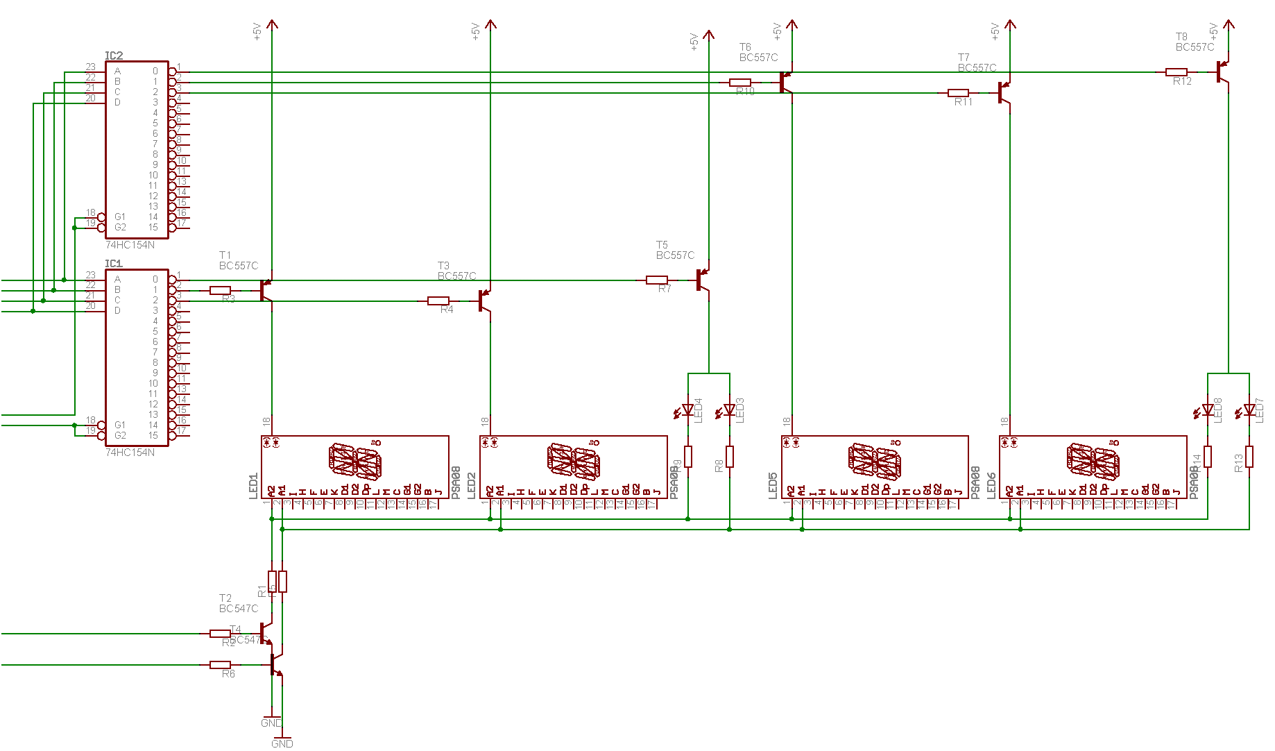

Das ganze würde ich nun gerne nachbauen. Mit ein paar kleinen
Änderungen:
keine AM/PM LEDs und statt 3x13 soll es 3x15 alphanumerische Displays
geben um die Sekunden mit anzuzeigen.
Und hier fangen meine Probleme an.
Es gibt anscheinend 3 Möglichkeiten eine Segmentanzeige anzusteuern.
- Direkt. Was aber anscheinend nur mit einem Segment vernünftigt
funktioniert.
- Schieberegister. würde ich gerne vermeiden, ist mir irgendwie... ich
weiss nicht
- Multiplex. Dafür hab ich mich eigentlich am ehesten angefreundet.
Wenn ich das Ganze 'einfach' verdrahte wären das 45+16=61 Leitungen!
Viel zuviel für so ein Teil.
Nach einigem rumsuchen bin ich auf 74xx154 - 4to16LineDecoder gestossen.
Meine Idee sieht einen Decoder für eine Zeile vor.
Der Schaltplan im Anhang soll ein Beispiel für 2x2 Segmente darstellen.
Links sind die Leitungen zusammengefasst:
Mit den 4 Leitungen ganz oben wird die Spalte bestimmt
Die nächsten 2(wenn es fertig ist 3) sollen die Zeile bestimmen.
Und die untersten 2(16) schalten die Kathode gegen Masse.
=> 4+3+16 = 23. Schon einiges gespart.
Die Fragen die mir dabei durch den Kopf gehen:
- Sind die verwendeten Transistoren(BC547C + BC557C) für den Zweck ok?
- Hab ich bei den 74xx154 irgendwas falsch verstanden.
- Kann das ganze überhaupt so funktionieren, wie ich mir das vorstelle?
Schon mal danke an alle, die sich das ganze anschauen.

schau Dir mal die MAX 7219, 7221 an oder die Nachfolger.

Also bei Multiplex komme ich auf 17(Segmente)+4(Stellen)= 21 Leitungen.

Was hast Du gegen Schieberegister? Wenn Du da ein bischen Gehirnschmalz
'reinsteckst, wirst Du wahrscheinlich hinterher stolz auf Dich sein..
von Knut B. (Firma: TravelRec.) (travelrec) Benutzerseite
Problem bei zu vielen Stellen im Multiplex-Prinzip ist die
verhältnismäßig geringe Leuchtzeit der einzelnen Segmente un eine damit
miese Leuchtkraft der LEDs. Bitte bedenken oder aber suuuper-high
efficency Anzeigen nehmen und eine hohe Umlauffrequenz anstreben, sonst
flimmert´s eklig.
von mydani (Gast)
MAX7219 / MAX7221
SAA1064
ICM7218
MC14499
Die 7-Segmenter leuchten bei geringen Strömen nur ein wenig dunkler als
bei größeren. In Zahlen: Mit dem SAA1064 bei voller Leistung und bei
einem Viertel der vollen Leistung waren die Anzeigen unmerklich dunkler.
von Dennis (Gast)
...zudem gibt es noch das charlieplexing - noch weniger leitungen...
beim muxen:
als kathodentreiber würde ich den ULN28xx nehmen.
als anodentreiber den UDN29xx
und:
insgesamt maximal 8 segmente Multiplexen, wegen der leuchtkraft...
dann reicht auch ein 74138 als decoder
und:
da die ausgänge low aktiv sind, würde ich dann zwei ULN hintereinander
schalten, mit einem 1k pull up array dazwichen, vorteil:
der baustein ist günstig - 8 kanalig - und man kann die pinns eins zu
eins druchrouten... wenig arbeitsaufwand - schnell gemacht....
Dennis
