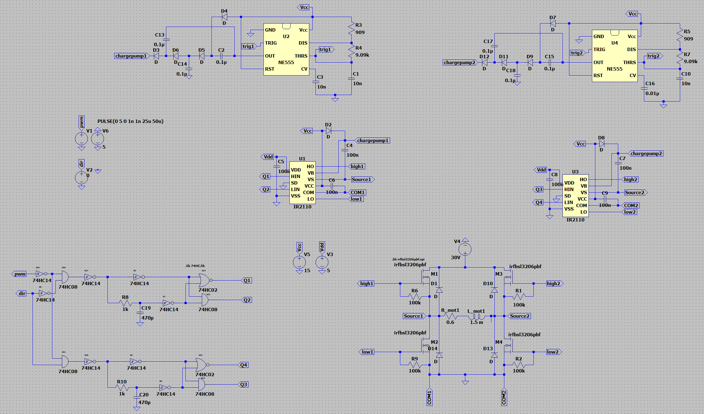

Hallo Gemeinde,
ich möchte eine H-Brücke mit Ansteuerung entwerfen. Dazu habe ich
bereits einige Komponenten ausgesucht. Bei der Verwendung der
Ladungspumpe mittels NE555 bin ich mir nicht ganz sicher. In den
gängigen Application Reports von Infineon oder TI ist meist nur die
Ladungspumpe einzeln gezeigt. Für meine Schaltung hab ich mich an
folgendes Dokument gehalten
(https://www.ti.com/lit/an/slva444/slva444.pdf).
Zu der Schaltung:
Es soll ein Motor mit maximal 30V, ein Dunkermotor Gr63x55 betrieben
werden. Das Netzteil kann maximal 10A liefern. Die Steuerung erfolgt
mittels eines PWM-Signals und einem Richtungssignals. Die Mosfets werden
durch die Schaltung der UND-, ODER-Glieder und dem RC-Glied mit einer
Totzeit versehen.
Nun zur Frage: Ist das so richtig? Ich bin mir nicht sicher ob ich die
Mosfets nicht kaputt mache. Die Spannung am Ausgang des NE555 beträgt
durch die 3stufen 45V. Also +15V über dem Source des Highside-Mosfets.
Bzw was kann ich allgemein noch verbessern?
Danke für eine Antwort
Grüße Max
Naja. Wenn deine Halbbrücken auf LOW schalten, sind dein Ladungspumpen
fast kurzgeschlossen. Sie werden nicht abrauchen, aber schön isses
nicht.

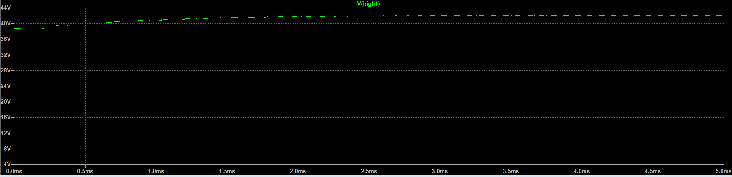

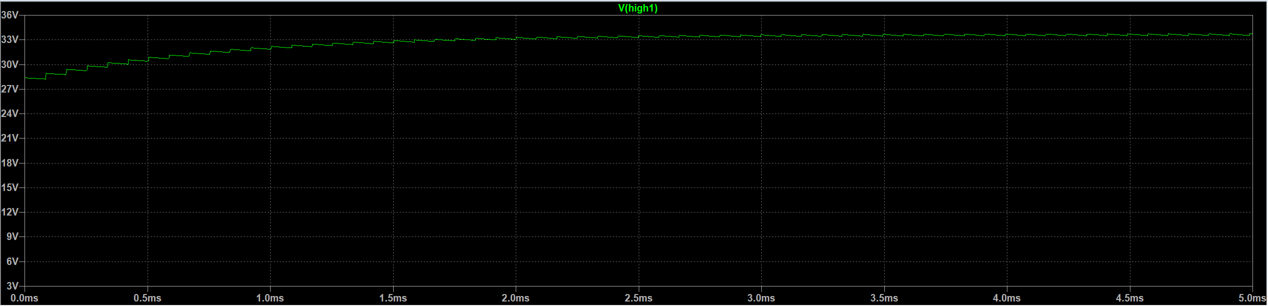

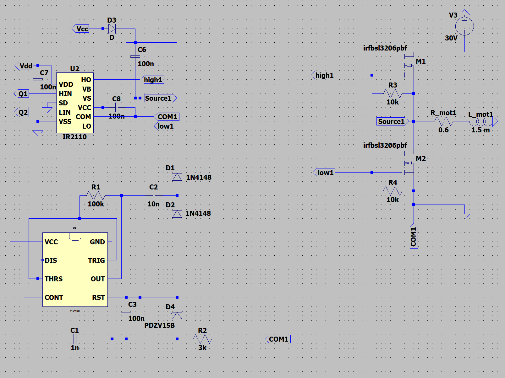

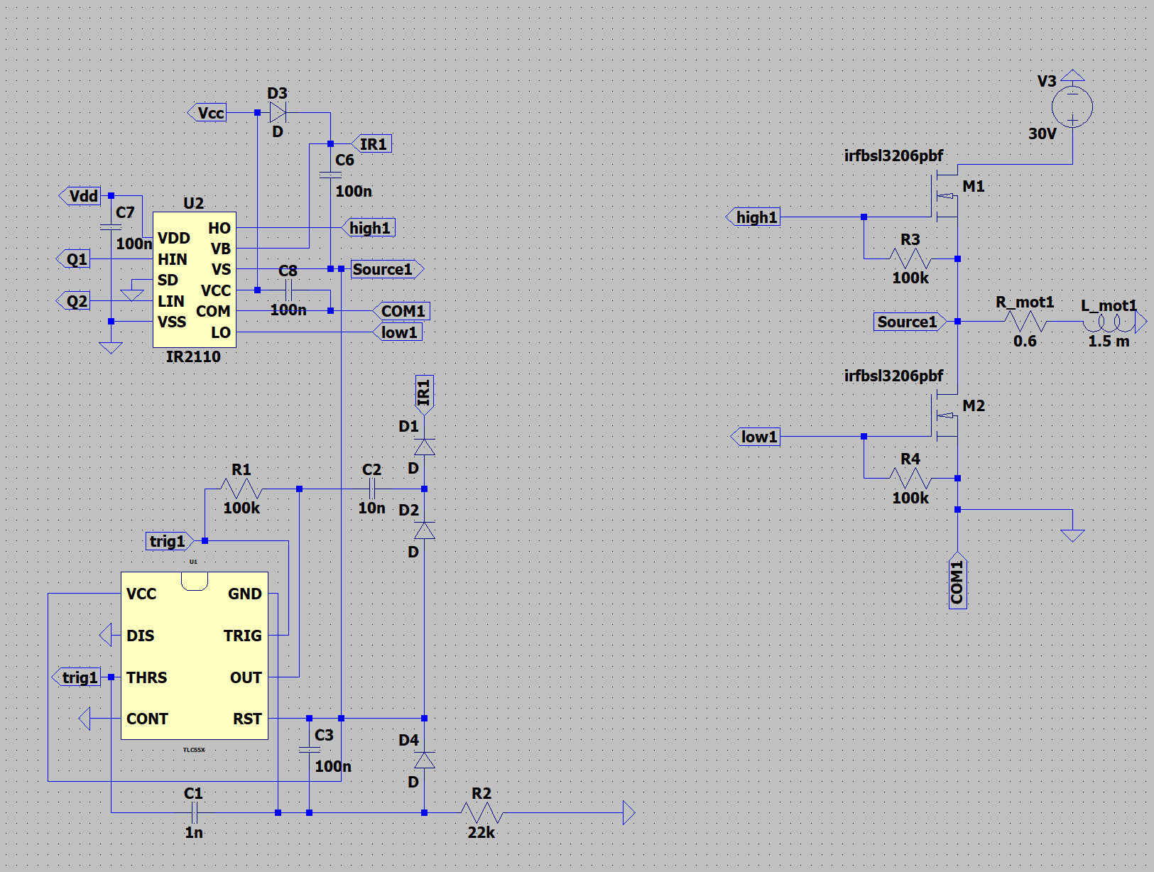

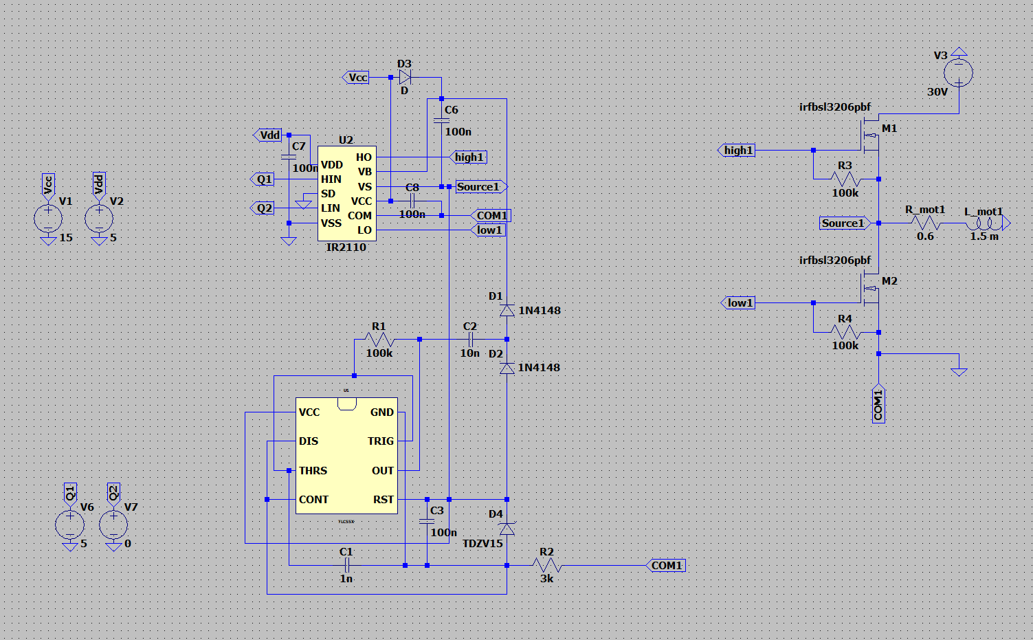

Wenn ich also 30V als Motorspannung verwende und einen Strom von 1-2mA
haben soll, erhalte ich einen Widerstand von:
R=U/I=30V/1mA=30kOhm bzw mit 2mA 15kOhm. Wenn ich also 22k nehme bin ich
auf der sicheren Seite?
Die angehängte Schaltung ist dann korrekt? Die Spannung am Gate beträgt
bei 100% PWM "nur" ca 34V. Der verwendete Mosfet schält aber erst bei
min. 2 und max. 4V
Tut mir leid dass die Bilder doppelt vorhanden sind, kann ich ein paar
wieder löschen?
Naja. D4 muss eine Z-Diode sein. Und was soll der Käse mit dem Label
trig1? Zeichne ein normales SIgnal! und CONT sollte sicher NICHT auf
Masse liegen, genau so wenig wie DIS! An de NE555 darf GAR NICHTS auf
Masse liegen!
Was nicht wundert, deine Schaltung stimmt nicht.
> min. 2 und max. 4V
Nö, dort fängt er MINIMAL an zu schalten.

von Maxwell (maxwhl)
> trig1? Zeichne ein normales Signal! und CONT sollte sicher NICHT auf
> Masse liegen!
Danke. Ich hab mich nur daran erinnert, dass nicht verwendete Ausgänge
eines ICs nicht offen liegen sollen, sondern auf GND gezogen werden
sollen. Da hier die Ladungspumpe auf der Source Spannung schwebt, war
diese Regel natürlich falsch.
Zur Simulation habe ich jetzt mal eine Zener Diode aus LTSpice
verwendet. Für die reale Schaltung: Reicht eine Zener Diode mit 0,5W?
(https://www.reichelt.de/gb/de/zenerdiode-15-v-0-5-w-do-35-zf-15-p23116.html?&trstct=pol_0&nbc=1)
oder sollte es doch eine Größere mit 1W oder sogar mehr sein?
Bernd K. schrieb:
> Bei der 30V Anwendung müsste der Widerstand 15V/4,85mA = 3k sein.
> Wahrscheinlich reicht ein 9k Widerstand.
Die Simulation hat nur mit einem Widerstand von 3kOhm funktioniert. Ist
der Betriebstrom dem Datenblatt zu entnehmen oder sind das
Erfahrungswerte? Ich finde in diesem leider nichts
(https://www.ti.com/lit/ds/symlink/tlc555.pdf?ts=1719804626369)
EINGÄNGE! Ausgänge dürfen meistens problemlos offen bleiben!
> sollen.
Ja, aber den GND vom IC, nicht der Schaltung.
Ja sicher. 2mA*12V = 24mW, real weniger
Ja.
> oder sind das
Seite 5, supply current, max. 250uA bei 25°C.
> Im Application Note werden 1N4148 verwendet, wenn ich den Strom, der
> durch die Dioden fließt betrachte, sind maximale Ströme von 300mA
> vorhanden.
Naja, für ultrakurze Zeit von vielleicht 1us.
> Da hier aber der Strom in Fließrichtung dargestellt ist,
> müsste sie reichen? Der entgegen der Dioden fließende Strom beträgt nur
> -50mA
Das ist ein Simulationsartefakt. Real schaltet der TLC555 niemals so
schnell, als daß die sehr schnellen 1N4148 (trr=4ns) auch nur
ansatzweise in die Sperrerholzeit mit 50mA kommen.

von Roland D. (roland_d284)
Moin,
Jetzt hast du sie auf das GND-Potenzial vom NE555 gezogen, schon
richtiger. Aber DIS verwendest du nicht und es passiert auch nichts
schlimmes, wenn du ihn offen lässt, das ist einfach nur ein
Open-Collector-Ausgang, also einer, der entweder auf Masse (natürlich
GND vom NE555) geschaltet wird oder hochohmig ist. Aber CONT darfst du
höchstens über einen Kondensator an GND legen. Bei der CMOS-Version
darfst du den pin tatsächlich auch offen lassen. Aber auf GND oder VCC
funktioniert garantiert nicht.
Gruß, Roland
Ok heißt für mich ich kann den Discharge-Pin unangeschlossen lassen.
Danke für die Info.
Roland D. schrieb:
> Aber CONT darfst du
Welches GND ist damit gemeint? Das "richtige" GND oder das virtuelle vom
TLC555?
Wenn ich den TLC555 wie in der Abbildung anschließe und an dem Punkt des
CONT-Eingangs messe, liegt hier eine Spannung von 14,4V an. An Vcc
liegen bei schaltendem Highside Mosfet 30V an. Das passt dann doch?
Noch eine weitere Frage: Die Pulldown Widerstände der Mosfets, sind
diese notwendig bzw verbessern diese das ansprechverhalten der Mosfets?
So wie ich es verstanden habe, werden diese hochohmigen Widerstände
verwendet um das Gate des Mosfets zu entladen, was zu einer schnelleren
toff Zeit führt.
Ich frage, da die Simulation mit diesen Widerständen immer zu kämpfen
hat. Wenn ich sie lösche läuft es ohne Probleme durch
Vielen vielen dank schonmal für die ganzen Tipps und Ratschläge. Ihr
seid eine riesen Hilfe
von Falk B. (falk)
Max schrieb:
>> Aber CONT darfst du
> TLC555?
Das virtuelle vom TLC555.
Ist falsch! Lass es einfach offen!
> diese notwendig
Die halten das Gate auf 0V relaitv zum SOurce, wennd er Treiber nicht
aktiv ist, wenn er (noch) nicht genug Versorgungsspannung hat. Für die
Simulation nicht wichtig, in der Realität schon.
Nein.
> toff Zeit führt.
Nein, viel zu hochohmig.
Naja, 10k an 12V sind 1,2mA. Das ist schon recht viel. Wenn deine
Ladungspumpe zu schwach ist, kann das zum Problem werden.
Jetzt bin ich verwirrt. Du meinst sie sind zu hochohmig, aber 1,2mA die
fließen sind auch zu viel? Dann müsste der Widerstand ja noch
hochohmiger sein, dass ein kleinerer Strom fließt. Also eher 100kOhm,
bei dem 0,12mA fließen, oder sogar mehr?
Ich hab versucht die Simulation zu starten mit dem offenen Cont-Pin. Da
weigert sich LTSpice. Problem ist, ich muss die Funktion der Schaltung
anhand der Simulation zuerst beweisen. Selbst wenn es später in der
Praxis funktioniert bzw sogar ohne verbundenen Cont-Pin besser
funktioniert, fehlt mir der vorherige Beweis.
Das ist aber dann eher nen Problem von LTSpice und nicht der Schaltung
von Falk B. (falk)
Max schrieb:
NEIN! Lies mal dein Zitat, worauf ich geantwortet habe!
Lass mal die 10k, die sind im Moment nicht dein Problem.
Lad mal deine LTspice datei und alle extra Bauteile hier hoch.
Jaja, die Akademiker und ihre "Beweise".
>> toff Zeit führt.
Sorry, ok da drauf war das hochohmige bezogen :)
Ich hoffe das sind alle Dateien. Wenn die Pulldown-Widerstände gelöscht
werden und der Cont-Pin verbunden ist, funktioniert es.
