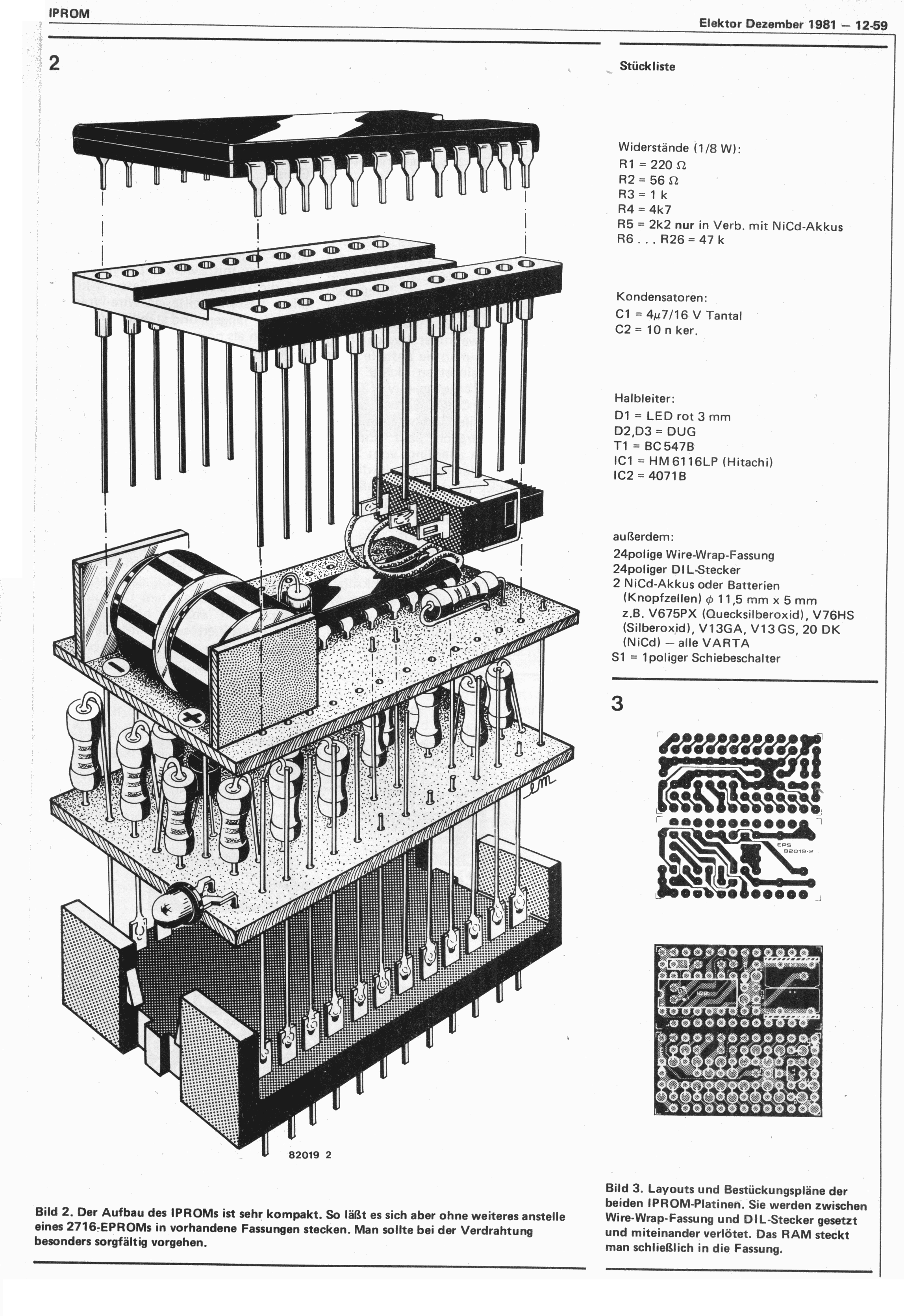

P.S.: Einen "echten" Eigenbau habe ich auch noch. Der war damals™ fuer <= 8 k EPROMs gedacht, und liesse sich natuerlich leicht etweitern. Das ist ja keine komplizierte Raketentechnik. :) Den kann man heute ueber "Wave-Out" eines Komputers mit seinen Daten versorgen. Oder eben ein Tapedeck. Was bei 512 kB natuerlich etwas dauern wuerde.
Heute wuerde man wohl einen (Winz-)FPGA nehmen, und die Logik dort verstecken.
