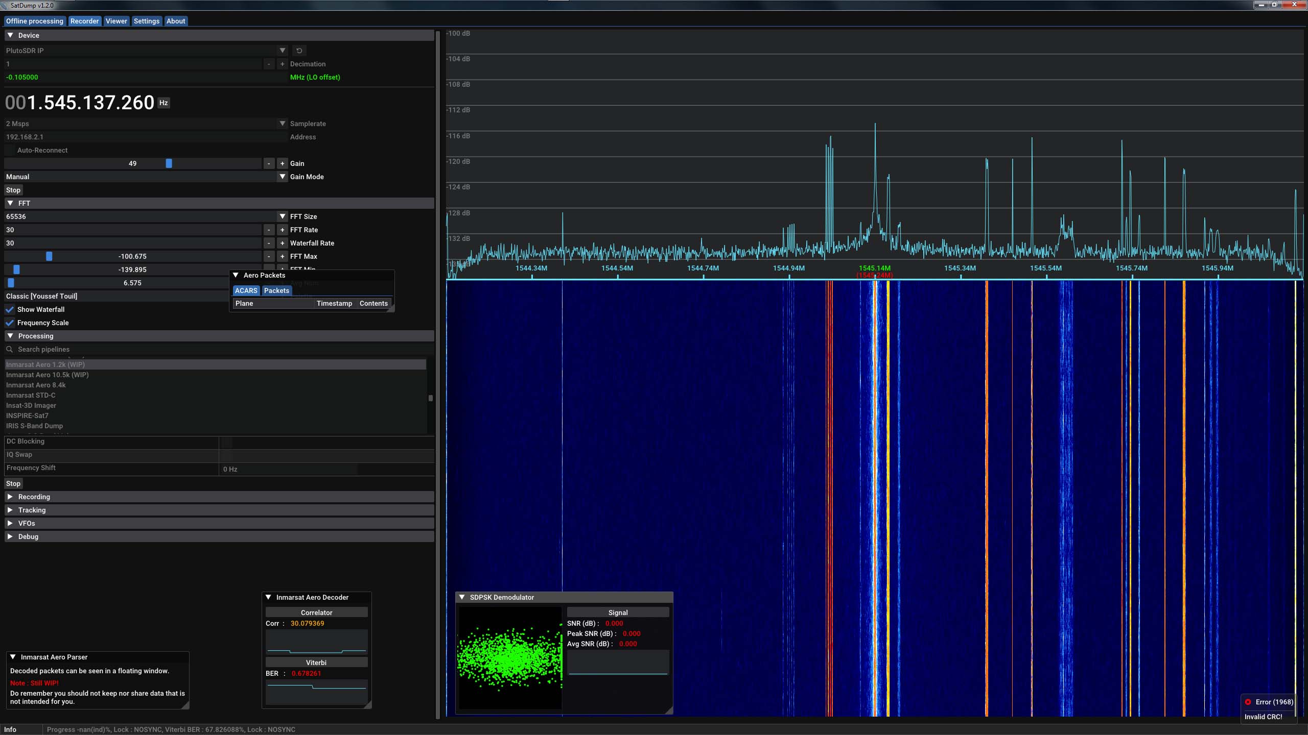

Wenn ich also 1545.138 MHz decodieren möchte lege ich den Offset
meinetwegen 100 bis 500 KHz tiefer/höher , soweit so gut, trotzdem tut
sich nichts im Correlator, oder im PSK Demodulator. Was mache ich da
falsch?
Mit Jaero oder Scytalec hatte ich kein Problem alles richtig
einzustellen.
Das ist mehr intuitiv und man kann sich optisch exact an den gewünschten
Stream hinarbeiten
Ich sehe schon, das alles läuft auf die bekannte Sache: kaum macht man
mal was richtig, schon klappts hinaus ;-)

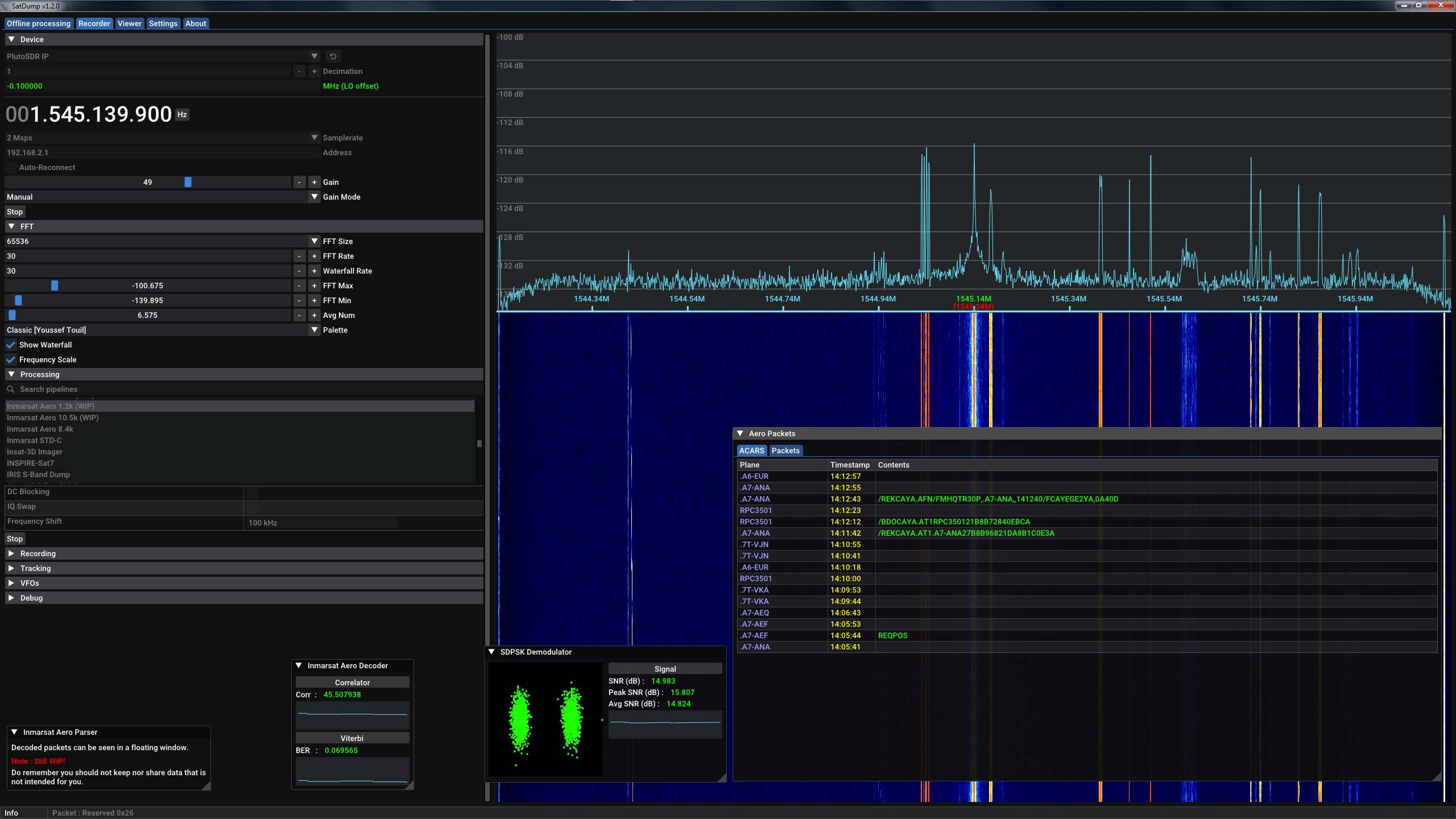

von Klaus B. (forrestjump)
ok, nachdem ich den Offset von 100KHz auch bei Processing eingetragen
hatte, kamen die ersten Pakete jetzt an. Schön wäre, wenn das Programm
so eine Art Frequenzlupe anbieten würde, damit man besser abstimmen
kann.

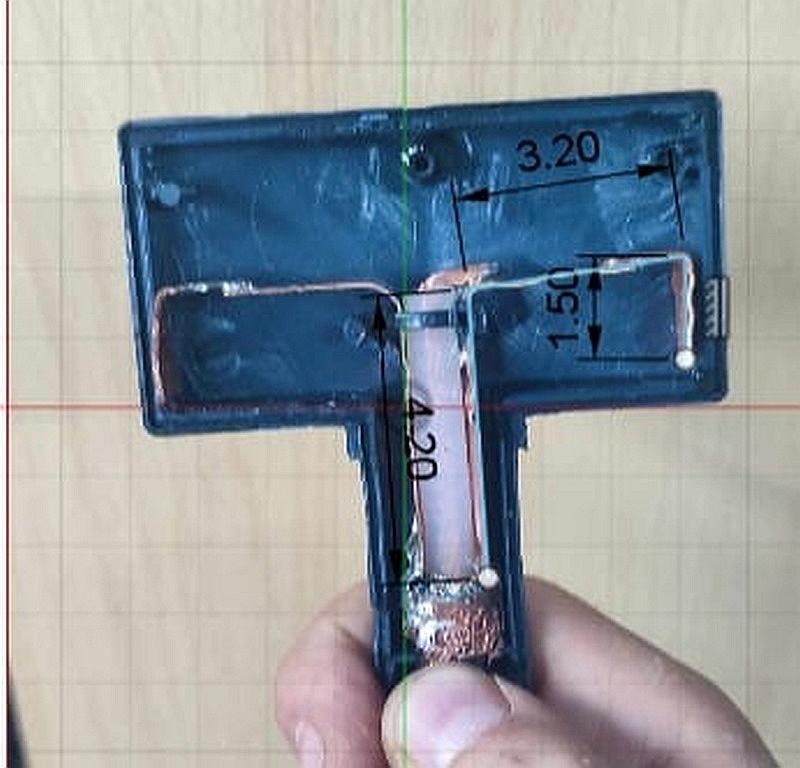

von Mike (prophaganda)
Hallo Klaus,
vielen Dank schon mal.
Ich hatte mich ziemlich allgemein ausgedrückt...
Aktuell habe ich keine Antennennachführung...
Wollte mich erst mal auf Goes-15 "Einschießen" (1691 MHz linear)...
Liegt von mir aus Azimut 125° und Elevation 14,5°.
Habe dafür eine WLAN-Gitterreflektor genommen und den 2,4GHz-Feed auf
1,7GHz umgebaut.
Gleich dahinter nen LNA...
Aber irgendwie Null-Komma-Nix...
Habe heute Morgen erst mal ein anderes Antennenkabel bestellt... und
dann mal weiterschauen...
BTW Nachführung...
Hast Du da sowas?
Ich habe mich mal umgeschaut - aber Rotoren mit Azimut + Elevation
liegen bei mir jenseits der finanziellen Schmerzgrenze...
Aber ggf. hast Du ja nen Tip für mich...

Also ich habe mir jetzt noch mal nen anderen VNA von Nooelec bestellt...
Auch zusätzlich noch ein etwas besseres Kabel (Aircell 5).
Wenn das mit dem Dipol-Feed nicht funktioniert, dann versuche ich es
noch mal mit nem Zirkular-Feed auf 2033MHz (da bastele ich aktuell noch
dran)
Ich muss dazu erwähnen: Ich wohne im Nord/Osten von Deutschland - also
schon ziemlich weit weg vom Äquator...
Meine Gitter-Reflektor hat ne Breite von etwas mehr als 1m.
Insofern ist das wirklich sportlich...
Ich müsste jedoch irgendwie zumindest irgendetwas empfangen, wenn auch
nur schwach... Null-Komma-Nix ist da etwas wenig...

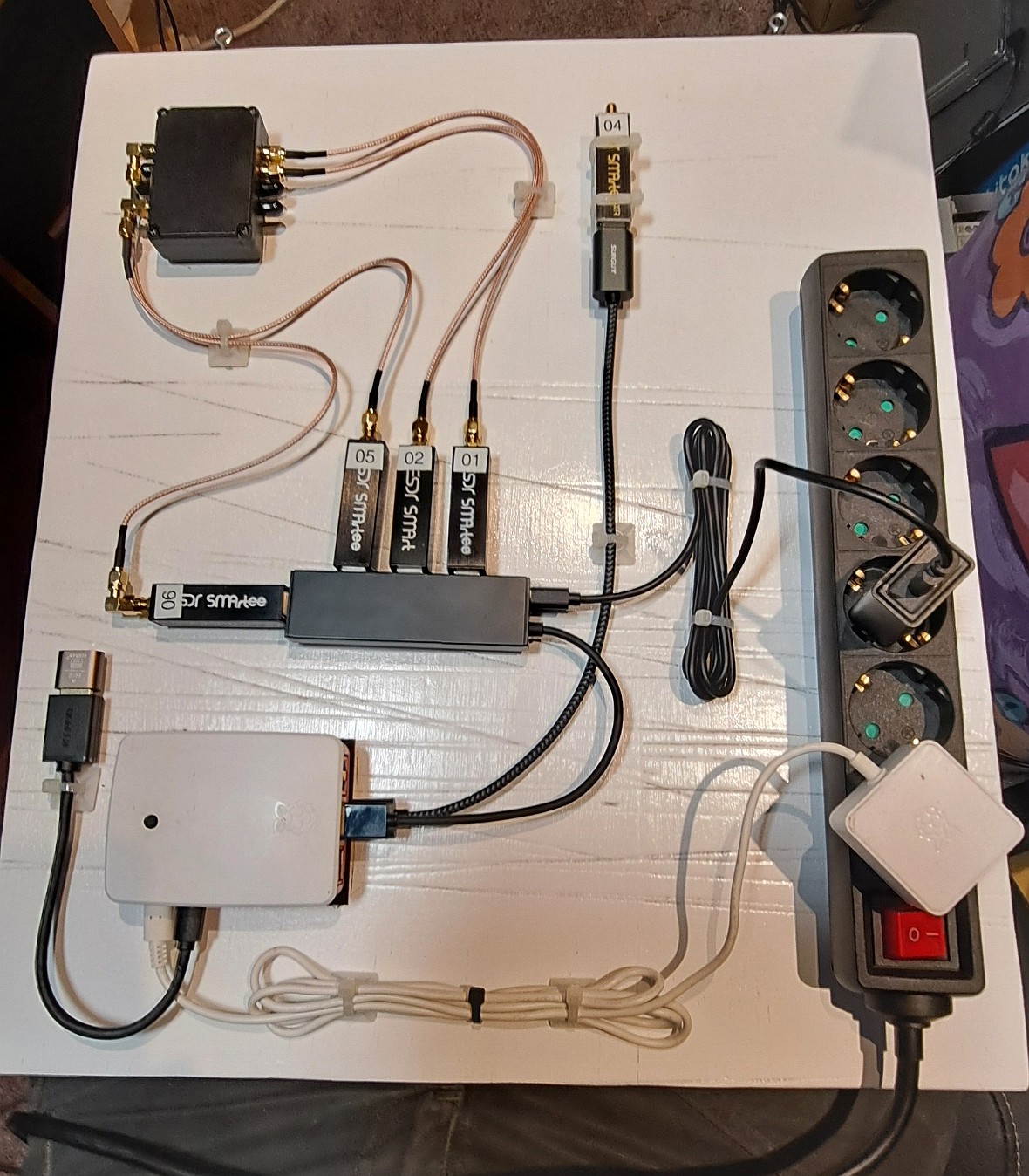

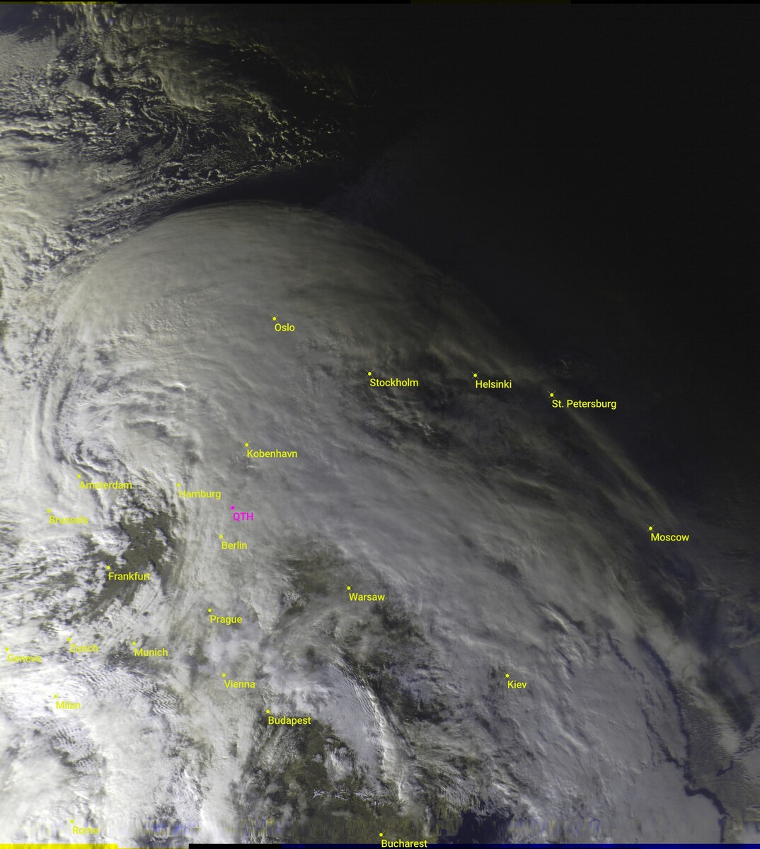

Bevor ich mal irgendwann fertig bin, hier schon mal ein Paar kleine
Eindrücke...
Die "Station" ist auf ner alten Sperrholz-Platte zusammengefasst..

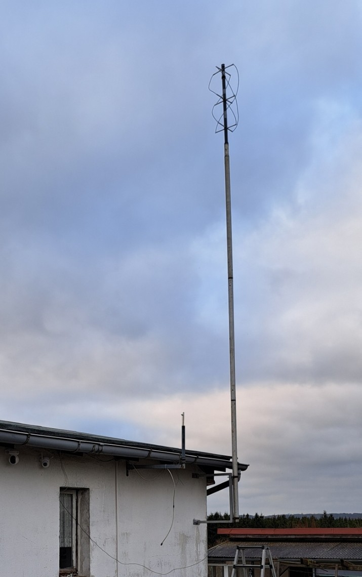

Die QFH schon am Platz...

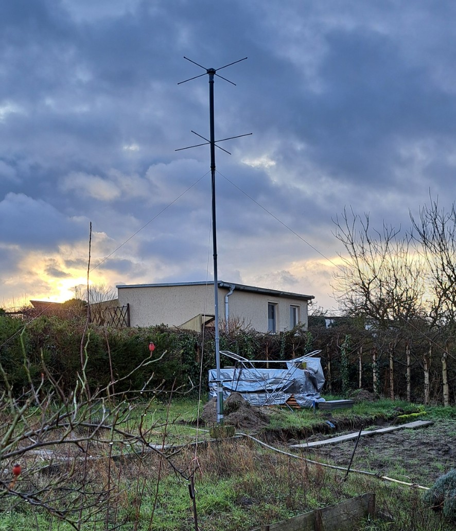

Die Turnstyle noch am provisorischem Teststandort...
Und mal ne Aufnahme vom Meteor 2-4

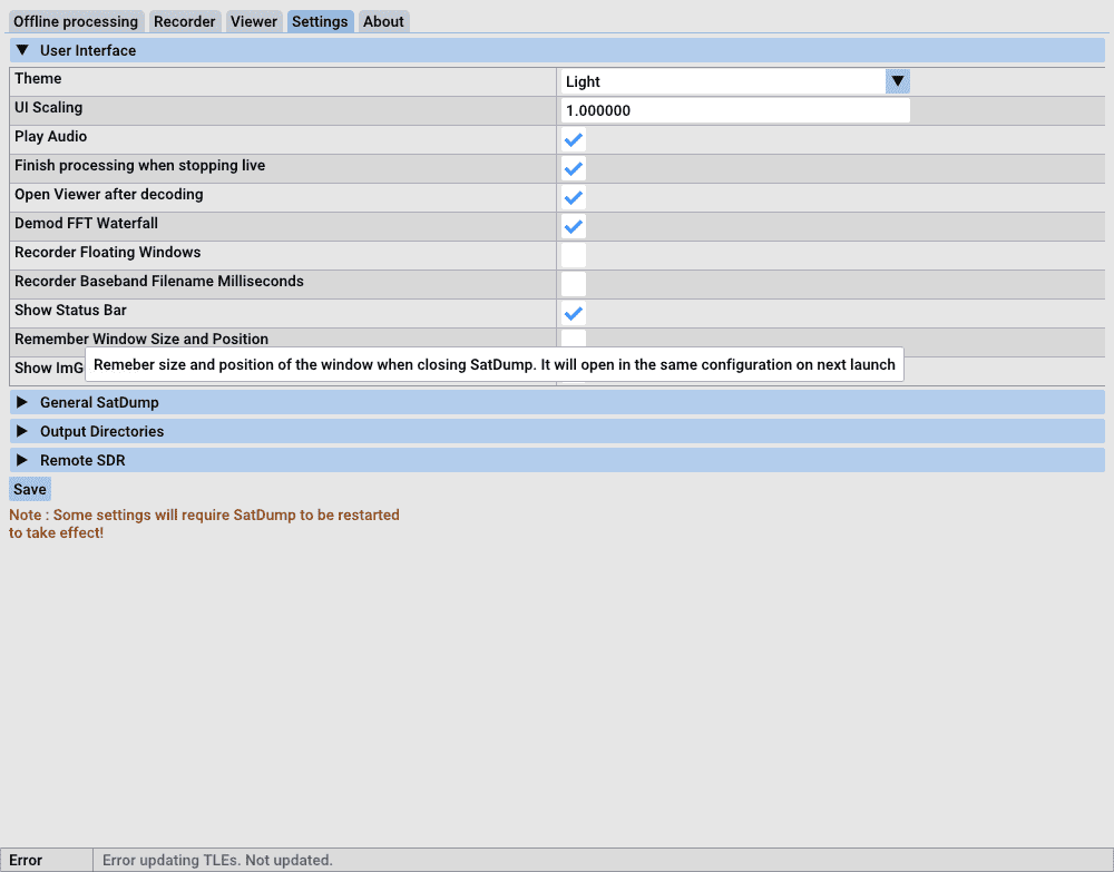

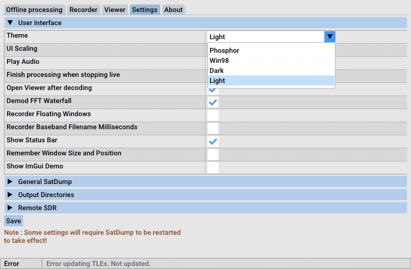

Habs entdeckt satdump-ui in der Bash führt weiter, da kommt ein buntes
Fenster. Wieso muss alles in weiß auf Schwarz sein, Augenpulver,
grauslich.
Wenigstens die Doc-Seiten im Web sind umschaltbar. Unten rechts gibt es
eine "Sonne", damit schaltet man auf weißen Hintergrund um, ein Halbmond
schaltet zurück.

@Christoph db1uq K.
In den Settings von SatDump unter "User Interface" kannst Du das "Theme"
umschalten...
Standard ist "Dark"
Also: es steht nicht in settings.json, die Datei hatte ich als erstes
gefunden. Aber im Menü gibt es erst den Reiter "Settings" und dann unten
links "Save", damit klappts. Win98 sieht auch besser aus, Phosphor ist
nicht so schön.
Beim Start meckert es jedesmal einen Error an:
Failed to get TLE for
http://www.celestrak.org/NORAD/elements/gp.php?CATNR=31304

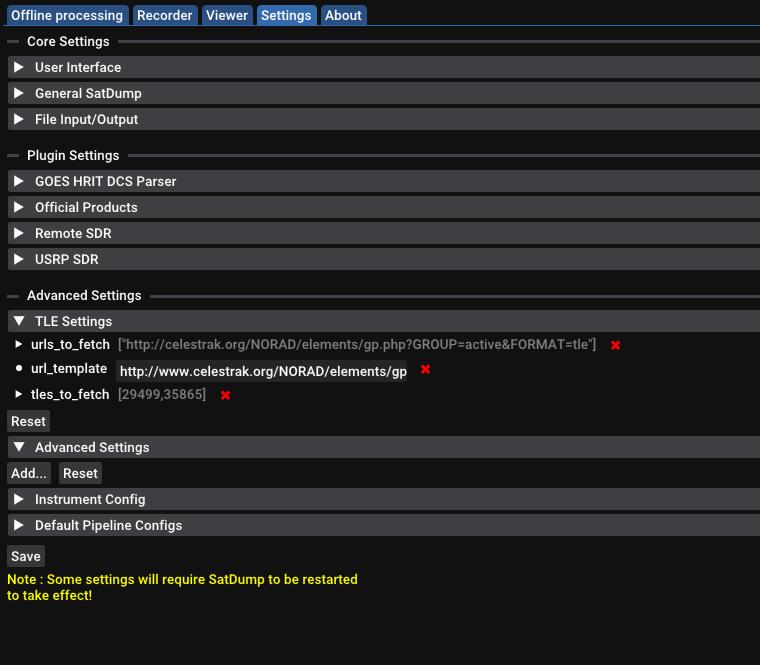

> "Failed to get TLE for
> http://www.celestrak.org/NORAD/elements/gp.php?CATNR=31304";;
Schau mal bitte hier in den Settings (Anhang Screenshot).
Eigentlich ist das so Vorgegeben und funktioniert bei mit unter Windows
wie auch auf nem Raspi ohne "Meckermeldung'"
So langsam komm ich mir vor wie der Super-DAU bei der Hotline:
"Was steht auf dem Monitor?
"Eine Kaffeetasse"
Hier gibt es keine Advanced Settings.

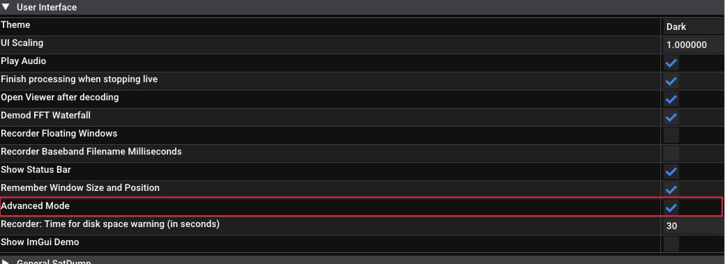

Es ging doch eben um die TLE-Settings...
Aber Okay...
Das Du die Advanced-Settings nicht siehst. liegt daran, weil Du sie in
den Settings für das User-Interface nicht eingeschaltet hast...
Wenn der Haken da gesetzt ist, siehst Du auch die Advanced-Settings
Dann habe ich eine andere Version, die zwei unteren Menüpunkte
Advanced... und Recorder... gibt es nicht.
"Starting SatDump v1.2.0" das war die neuste Version, die Synaptic
anbietet.
die neueren Versionen heissen .1 und .2 am Ende und sind vom Ende
letzten Jahres. Das ist anscheinend noch nicht in die apt-Pakete
eingepflegt.

Da hätte ich noch einen Tip...
Ich habe z.B. nach dieser Anleitung (Bild im Anhang) meinen Feed von 2,4
auf 1,7GHz umgebaut...
Ich weiß nun nicht, was Du speziell empfangen möchtest.
Unter Umständen wäre dann so ein Feed nicht ausreichend, wenn Cirkular
(RHCP) gesendet wird.
Hallo Mike,
sehr schön. Du bist ja schon viel weiter, als ich je mit SatDump
gekommen bin.
Zu Deiner umgebauten Antenne: Hast Du diese einfach skaliert von 2.4GHz
und/oder auch in ihrer finalen Position gemessen? Das ist bei diesen
Frequenzen nicht trivial. Insbesondere würde ich vorschlagen den
Strahler aus einem ganzen Element neu herzustellen und nicht das
fehlende Stück einfach anzulöten. Das gibt wegen des Skineffektes eine
derbe Stoßstelle, denn die HF läuft hauptsächlich auf der der
"Außenhaut". Bei Deiner Frequenz ist die Eindringtiefe etwa 1.5 µm.
Ggf. ließe sich der Empfang so noch ein Quentchen verbessern.
Ich hab auch positive Erfahrungen damit gemacht, direkt an der Antenne
noch einen LNA4all oä. nachzuschalten, insbesondere bei entsprechenden
Leitungslängen zum "Bastelbunker".
Weiterhin gutes Gelingen.
Mike hat die Aufbauanleitung nicht verlinkt, aber die Bildersuche
ergibt:
https://usradioguy.com/optimizing-wifi-grid/
So sieht mein WLAN-Gitterparabol auch aus.
