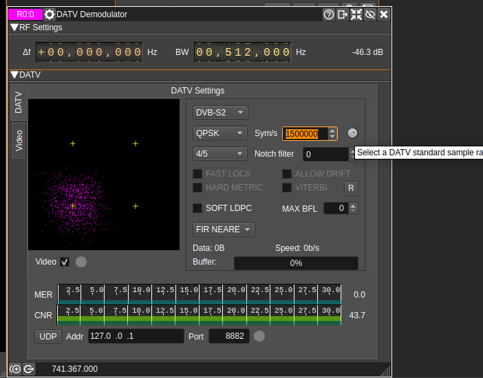

Ich würde gern SDRangel benutzen, weil es mit dem RTL-SDR auch ATV nach
DVB-S2 über QO-100 empfangen kann, was bisher komplizierter war.

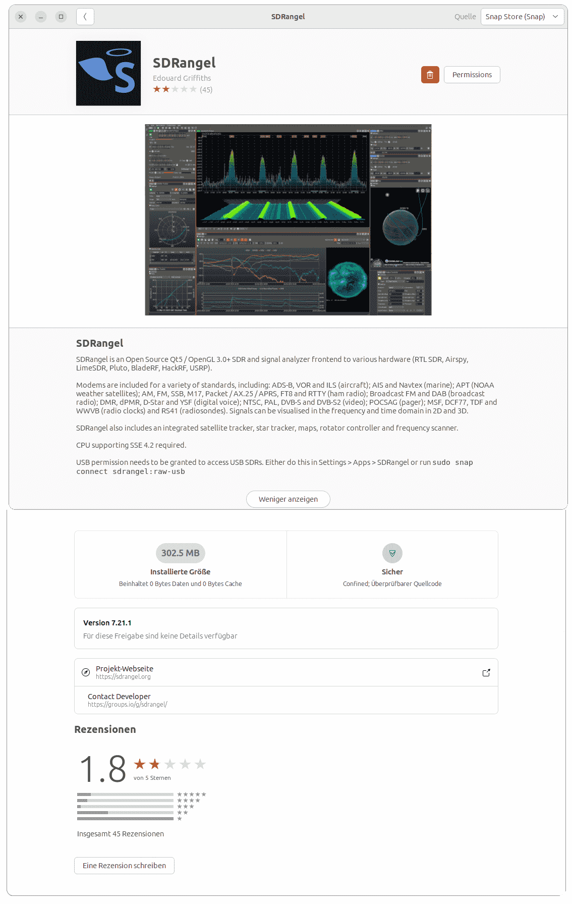

Und schließlich hat mir die "Ubuntu-Software" das aktuelle snap zur
Installation angeboten, siehe Bild.

Ich sehe gerade in dem Bild (das man nicht komplett drucken kann)
USB permissions needs to be granted to access USB SDRs...
das werde ich mal probieren.
Das wäre zu einfach gewesen, das "sudo snap connect sdrangel:raw-usb"
wird kommentarlos angenommen, bewirkt aber keine Änderung.

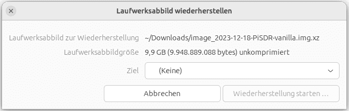

Ubuntu schlägt mir beim Anklicken der xz-Datei direkt das
"Wiederherstellen eines Laufwerkabbilds" von 9,9 GB vor. Also 8GB düfte
zu wenig sein. Rundum Sorglos. So muss es sein.

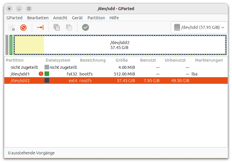

Jedenfalls konnte ich mit dem USB-Kartenleser das image flashen und
anschließend auf Maximum aufblähen. Schaun mer mal.

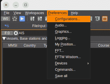

Eine sehr launische Diva. Mit der Image-Version vom Dezember 2022
startet SDRangel tatsächlich, mit großer Verzögerung. GQRX kann wie
gehabt UKW-Radio in Stereo empfangen. Die Meldung "Could not connect"
kam auch mehrfach, vor allem weil die Zeile "Preferences -
Configurations" fehlt, im Bild meine Ubuntu-snap-Version.
Immerhin kam irgendwann ein Wasserfall-Diagramm mit einem Träger um 100
MHz (vermutlich), ich konnte aber keinen Demodulator einschalten.

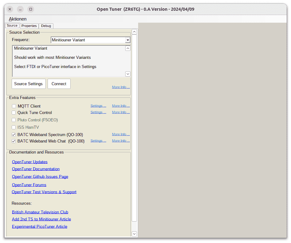

Ich werde SDRangel eben mit Windows10 benutzen, wenn ich es brauche,
aber speziell für ATV über QO-100 meinen angefangenen "Minitiouner"
fertig bauen.
https://wiki.batc.org.uk/MiniTioune_software
Der Programmautor scheint wegen familiärer Probleme nicht mehr aktiv
weiterzuentwickeln, aber es gibt einen Ersatz Open-Tuner, der gepflegt
wird (und keine so verspielte Benutzeroberfläche mit Zeigerinstrumenten
hat): https://www.zr6tg.co.za/open-tuner/

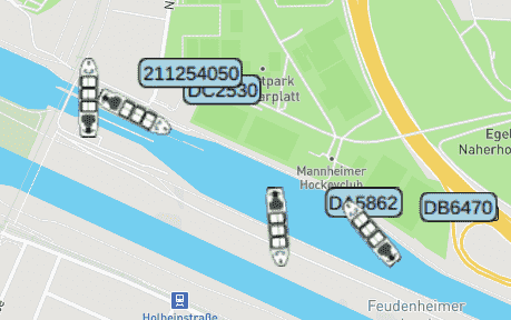

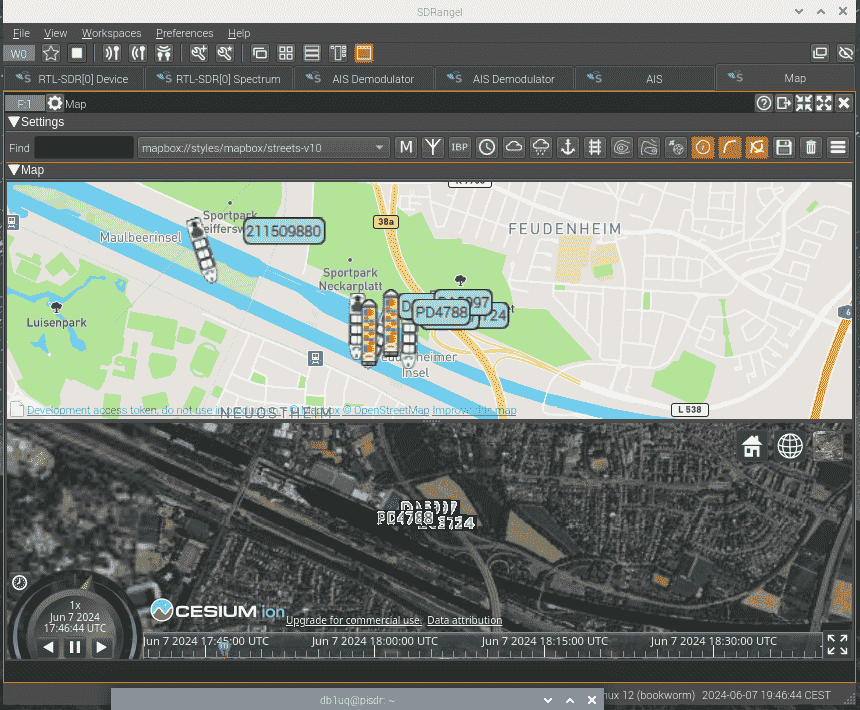

Ich kann AIS-Telegramme von der nahen Neckarschleuse empfangen und
lesen.
Die Schiffe liegen etwas kreuz und quer, wenn man die Auflösung erhöht
passen sie besser in die Schleuse. Mit der Windows-Version hatte ich
schon gesehen, dass die auch eine "Fahrspur" hinterlassen.

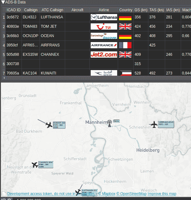

Jetzt kann ich mal alles durchprobieren. Das ist der
Flugzeug-Positionsfunk ADS-B. Flugzeuge haben auch eine große
Reichweite, eines flog noch über Kaiserslautern.

selber kompilieren abarbeiten. Das erste starten dauert dann ewig lange
und man sollte als erstes unter Preferences/FFTW Wisdom ein FFTwisdom
file erzeugen, danach startet SDRangel recht schnell. Beim ersten
Versuch gab es noch einen Fehler, weil das Tool den benötigten Ordner
nicht selber erstellt. Wo der erstellt werden muss steht aber in der
Fehlermeldung.

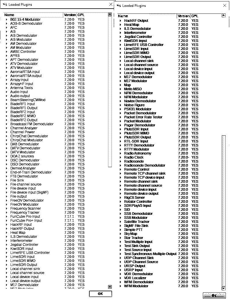

Unter "Hilfe" bekommt man eine eindrucksvolle Liste der "loaded
Plugins".

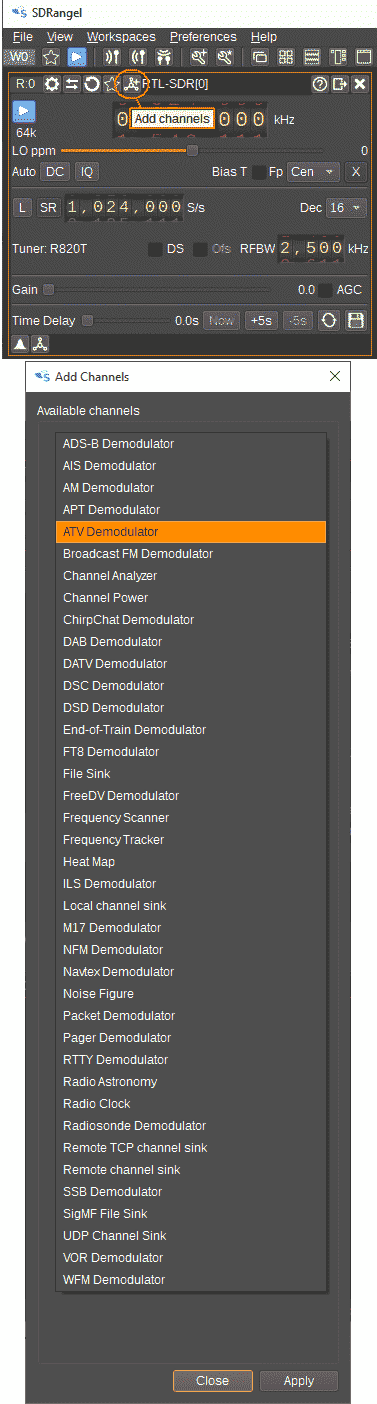

Die verschiedenen Betriebsarten heißen "Channels", da muss einem auch
erst gesagt werden. Man aktiviert zum Beispiel den DATV-Demodulator nach
DVB-S oder ("experimentell") DVB-S2 mit dem Button "Add Channels", dann
kommt diese große Liste.
Die Library für diesen Demodulator heißt anscheinend libdemodatv.

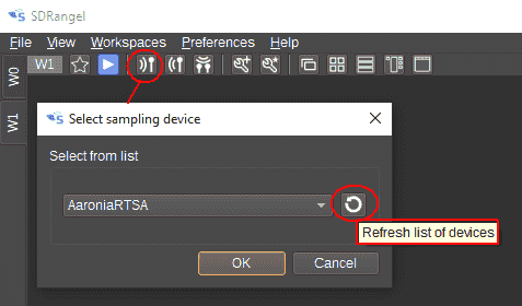

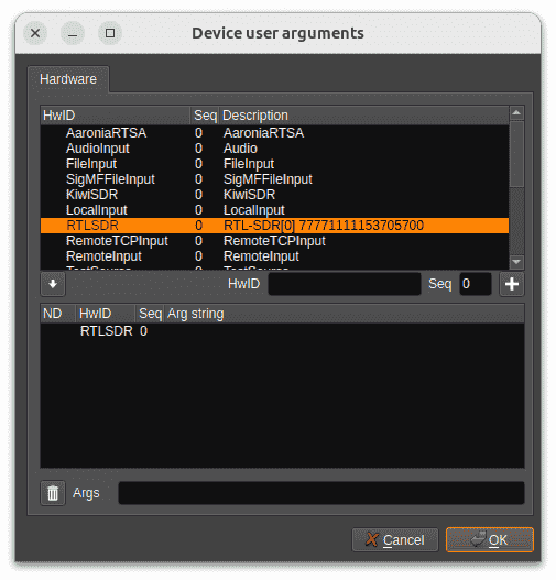

Um den RTL-SDR überhaupt in die Auswahlliste zu bekommen, gibt es auch
einen Button, der den dazufügt (Bild Samplingdevice),

Nachdem ich gelesen hatte, dass eine snap-Installation für Ubuntu auch
unter lubuntu mit demselben snap gehen sollte, will ich es mal mit
meinem 10 Jahre alten "Aspire one 522" Netbook versuchen. Kann natürlich
sein, dass die Hardware etwas zu schwach ist, um digitales Video
darzustellen. Ein dual-core AMD mit 1 GHz Takt.

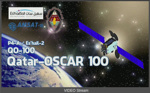

Auf dem Breitbandbereich läuft ständig ein TV-Signal, das hoffentlich
zum Abgleich stark genug ist:
https://eshail.batc.org.uk/wb/

Schade, mein altes Netbook unterstützt nicht SSE4.2 (und AVX2?)
https://de.wikipedia.org/wiki/Streaming_SIMD_Extensions_4
https://de.wikipedia.org/wiki/Advanced_Vector_Extensions
Anscheinend gibt es bei SDRangel keine Möglichkeit, das zu umgehen. Das
snap wurde anstandslos installiert, aber beim Aufruf kommt die Meldung,
dass meine CPU kein SSE4.2 kann, und "may crash".
Das steht auch neunmal hier:
https://github.com/f4exb/sdrangel/releases
"Please note that SSE 4.2 is required."

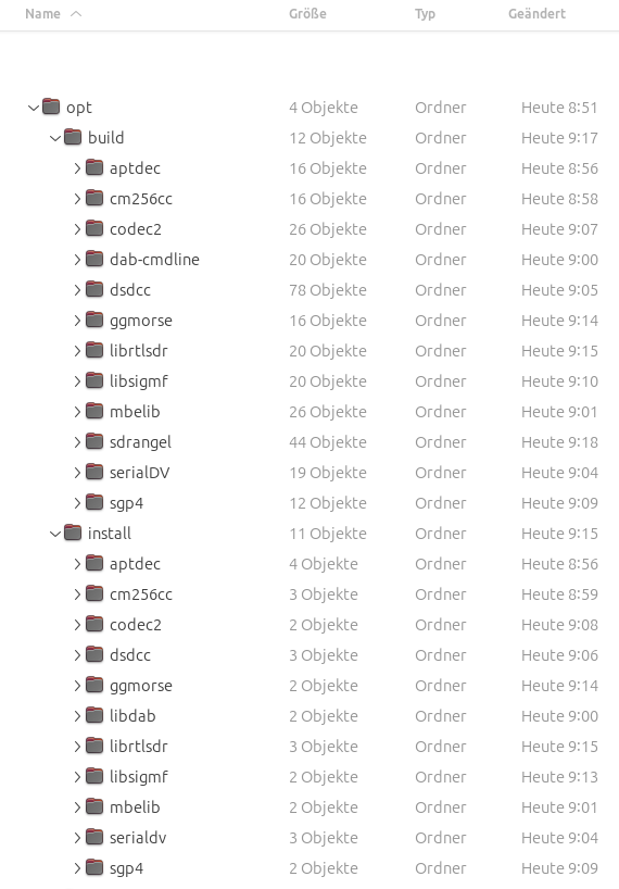

Also doch Plan B, SDRangel für Raspi 4 aus den Sourcen. Das dauert...
Wenigstens zeigt er Fortschritts-Prozente an, bin jetzt knapp halb
durch.

... Fehler 2
Es hat nach 48% Fortschritt abgebrochen.
Computer sind doof
Ich habe mir die cmake-logs angeschaut. Ich vermute, ich hätte irgendwie
den CPU-Typ angeben müssen. Davon steht nichts in der Anleitung, aber in
CMakeError.log tauchen 11 errors auf:
error: ‘__x86_64__’ undeclared
error: ‘__i386__’ undeclared
error: ‘__arm__’ undeclared
error: ‘__AVX512F__’ undeclared
error: ‘__AVX2__’ undeclared
error: ‘__AVX__’ undeclared
error: ‘__SSE4_2__’ undeclared
error: ‘__SSE4_1__’ undeclared
error: ‘__SSSE3__’ undeclared
error: ‘__SSE3__’ undeclared
error: ‘__SSE2__’ undeclared
hier steht dazu "Defined by GNU C"
https://sourceforge.net/p/predef/wiki/Architectures/
Allerdings meldet es auch
The system is: Linux - 6.6.28+rpt-rpi-v8 - aarch64
Target: aarch64-linux-gnu
was wohl für den Raspi4 stimmt.
Achtmal dieselbe Warnung in CMakeOutput.log:
warning: MPFR header version 4.1.1-p1 differs from library version 4.2.0
Aber vielleicht hat auch nur irgendwo Speicherplatz gefehlt, 4 GByte
sollte eigentlich reichen, und die SD-Karte mit 32GByte auch. Das
Betriebssystem ist immer noch das zuerst eingerichtete "Pisdr-image" von
Luigifcruz.
Oben die install/build -Ordner, soweit sie eingerichtet wurden.
Zeit für Plan C, den Minitiouner endlich fertigbauen und mit OpenTuner
betreiben. Das läuft erst mal unter Windows, ich hätte es gern für
Ubuntu.
Also die Installation mit wine versucht...
Meine installierte Version von wine-mono ist nicht neu genug.
Also gesucht, da gibt es neueres und auch ein .msi dazu:
https://dl.winehq.org/wine/wine-mono/
Version 9.1.0 soll es sein. winetricks hat auch (irgendwo) ein Untermenü
"msi... installieren". Das macht es auch ohne jede Rückmeldung. Dass es
trotzdem gewirkt hat sehe ich daran, dass jetzt opentuner.exe läuft.

Also Fazit: Win 10 (mit SSE 4.2) läuft, Ubuntu (mit SSE 4.2) und snap
läuft, aber alles andere ein Fehlschlag. Ich kann damit leben.

Allerdings hat es erst auf einem Raspi 4 mit 1 GB RAM nicht
funktioniert. Der Compiler braucht mehr RAM, das war immer bei etwa 50%
Schluss. Dann habe ich einen RasPi 5 mit 4 GB RAM besorgt und damit hat
es geklappt.
Danke für die Antwort, ich hatte ja auch ein Speicherplatzproblem
vermutet.
Mein Raspi4 hat 4 GByte, soweit ich weiß.
von Jens B. (dasjens)
Eine Swappartition erstellen, vlt. klappts dann.

Ich habe noch versucht OpenTuner auf dem alten Netbook zu installieren.
Mit dem 32-bit Win7SE geht es nicht, aber eigentlich ist es ein AMD64,
und das lubuntu ist eine 64-Bit Version.
Beim Installieren von wine-mono (von der winehq-Website) für wine64 gab
es eine verräterische Fehlermeldung: eine DLL aus dem Ordner
"...Programme (x86)..." wird nicht gefunden, obwohl sie dort liegt. Hat
diese dumme Microsoft-Idee mit dem Space vor der Klammer mal wieder
zugeschlagen. Das Installationsscript hat irgendwo ein Hochkomma
eingebaut, aber anscheinend dabei einen Fehler gemacht. Mal sehen, ob
ich das irgendwie umgehen kann.
Das sieht bisher gut aus. Es dauert ewig und drei Tage, ist jetzt bei
88%, also viel weiter als die 48% beim ersten Versuch.
Hoffen wir das Beste, lieber Leser, für unseren Titelhelden.
Ich war geizig und habe mit gparted nur 2 GByte Swap abgeknapst.
Außerdem ist es wie gesagt eine etwas neuere Version von Github.

Ok, es hat funktioniert, der Raspi spielt SDRangel. Das Booten dauert
noch ziemlich lange. Hier ein erstes Beweisbild, AIS von der Schleuse.
Die Schiffe liegen wieder kreuz und quer auf dem Ufer. Bildschirmfoto
mit "grim", das war der erste Treffer, da "scrot" nicht so recht
funktioniert.

Mit GQRX kann ich SSB-Sendungen auf QO-100 hören, aber SDRangel zickt
nach wie vor herum.
Ich habe zwar wieder herausgefunden, dass ich den DATV-Demodulator unter
"Add channels" aufrufen muss, das kleine Symbol links von "RTL-SDR[0]"
ist dafür zuständig.
Aber außerdem muss das RF-Filter viel breiter eingestellt werden, das
ist in dem Setting nicht automatisch abgelegt. Die maximal mögliche
Samplerate hängt von den Filterparametern ab, sonst kann man hier unter
"SR 3,200,000 S/s" nicht so hoch drehen. Es stand ursprünglich auf
64kS/s, mit einer Mittelung über mehrere Samples was viel zu wenig ist.
Alles soweit aufreißen wie möglich, also die 3,2MS/s und RFBW um 6 MHz,
und die Mittelung (decimation = "Dec") auf 1.
Im Spektrum-Fenster sieht man dann oben links neben der CF (center
frequency) auch den eingestellten SP (span).
Jetzt sieht das Spektrum dem von GQRX ähnlich, ein Rauschhaufen von etwa
3 MHz Gesamtbreite. Leider funktioniert der DATV-Demodulator immer noch
nicht. Die Daten der Breitbandbake sind im britischen Webradio genannt,
hier habe ich sie eingetragen.
Die tatsächlich eingestellte Bandbreite wird farbig hervorgehoben,
solange der Mauszeiger im Fenster steht. Die automatische Einstellung
der DATV-Samplerate ("Sym./s") ist unverständlich und springt wild
herum.

Im PDF (vom letzten Jahr) wird auch der SDRangel erwähnt:
"The problem with the current version of SDR Angel is that it is not
easy to set up, and even once a signal is acquired, it often requires
“tweaking” to achieve a decode. Additionally, it needs a reasonably
high-end PC to operate"
Also scheint die Software-DVB-S2-Decodierung schwierig zu sein.

Mit den Einstellungen aus dem PDF bekomme ich wenigstens ein Video, wenn
auch kaum etwas zu erkennen ist. Ton ist da. Ein Farbbalkentestbild war
noch am besten zu erkennen und der Text in einem Abspann. Entweder habe
ich zu wenig Pegel von der Schüssel oder mein zehn Jahre alter PC ist
etwas zu schwach.
Immerhin, ein Anfang ist gemacht.

Das Funkwetter hat sich anscheinend gebessert, heute klappt es mit dem
Video.
Inzwischen habe ich mir die Entwicklung der Technik der letzten fünf

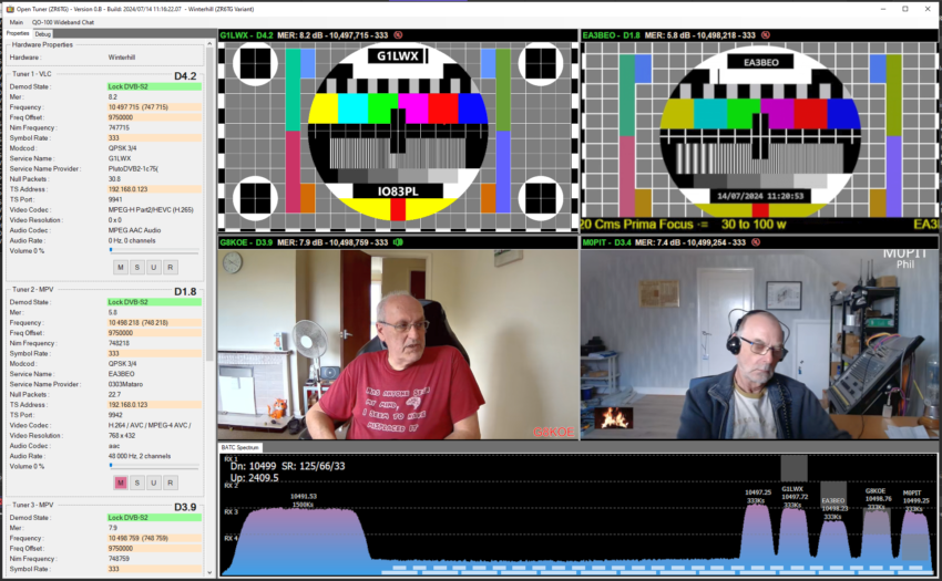

Jahre für Videoempfangstechnik von QO-100 angesehen.
Das ging mit dem "Minitiouner" los, der zwei Videosignale gleichzeitig
empfangen und über getrennte Parallelschnittstellen ausgeben kann. Die
wurden auch einzeln mit FTDI-Chips in serielle USB-Signale umgewandelt
und getrennt an den PC geschickt. Mittlerweile gibt es auch Lösungen mit
einem Raspi pico, der beide Signale zusammenfasst und über
Netzwerkschnittstelle an den PC schickt. Es gibt sogar Lösungen für vier
gleichzeitige Videosignale.
Das ganze zunächst mit der Software "Titioune", aber nachdem der Autor
seine Aktivitäten zurückgefahren hat gibt es einen Ersatz aus Südafrika
namens Open Tuner.
Es ist also einiges in Bewegung. Ich denke, dass ich meinen angefangenen
Bausatz endlich fertig baue und dann mit OpenTuner betreibe. Für
SDRangel gibt es wenn ich recht sehe noch keine Lösung, um
unterschiedliche Bitraten  anschauen zu können, ohne von Hand die
Parameter einzustellen.
In der letzten CQ-DL ist ein Artikel der AMSAT abgedruckt, in der ein
weiterer geostationärer Amateurfunksatellit weiter westlich
vorgeschlagen wird:
https://amsat-dl.org/die-naechste-generation-einer-geo-meo-amateurfunknutzlast/
Dazu wäre aber erst mal eine Mitfluggelegenheit nötig, mitten über dem
Atlantik werden nur wenige TV-Satelliten gebraucht.
Der soll dann Europa/Afrika und den amerikanischen Kontinent abdecken.
Es bleibt jedenfalls interessant.

Ich bin gerade dabei, die 5 Jahre alten Unterlagen zum Minitiouner zu
durchsuchen und eventuell neuere Entwicklungen zu finden.
Das Programm OpenTuner scheint mir etwas durchdachter zu sein. Ich sehe
auf den Screenshots, dass das Spektrum am unteren Rand ähnlich wie das
britische Webradio aussieht, da hat man sofort den Überblick. Mit
neuerer Hardware kann man sogar vier Signale gleichzeitig darstellen.
