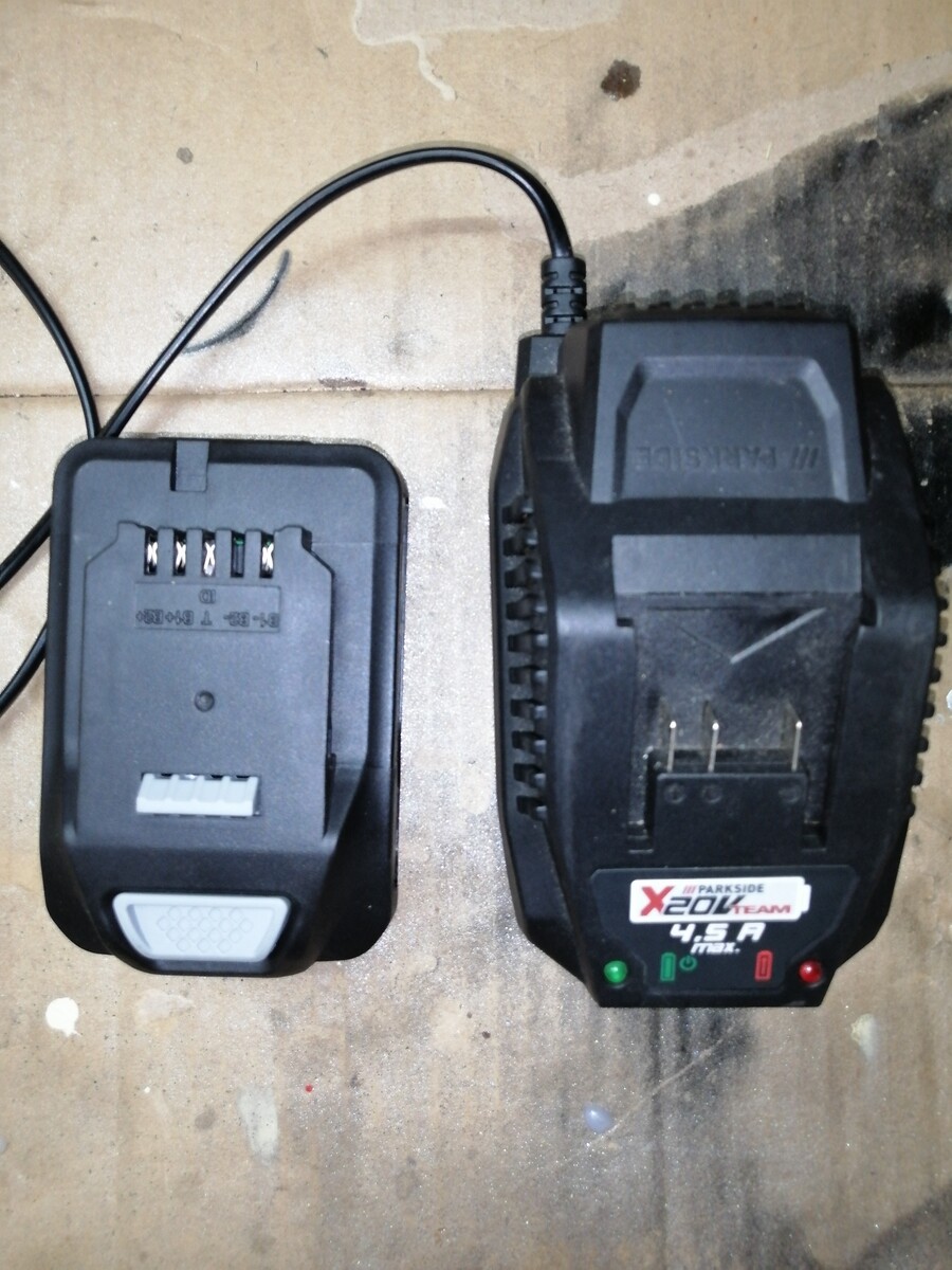

von Max M. (fenster)
ferrex 20v akku mit lidl parkside akku-ladegerät 20v laden  ?
wie die gehen ???

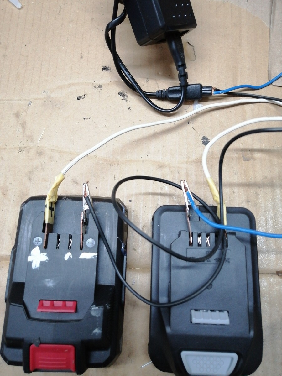

Wenns mechanisch nicht passt, muss man mit Leitungen adaptieren.
Als Anregung ein Quick+Dirty mit etwas modifizierten Steckhülsen.
Beitrag "Akkuschrauber mit Ersatzelektronen füllen"
Zumindest kann man die hervorstehenden Pins ganz gut damit kontaktieren.

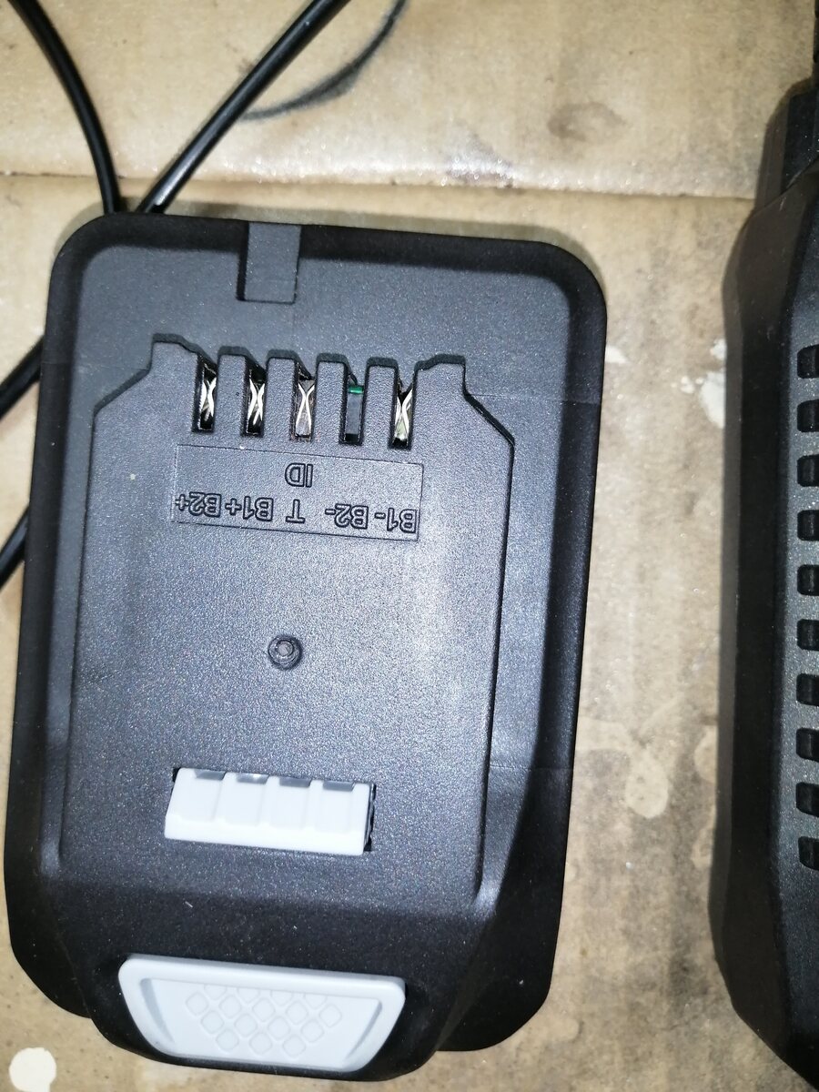

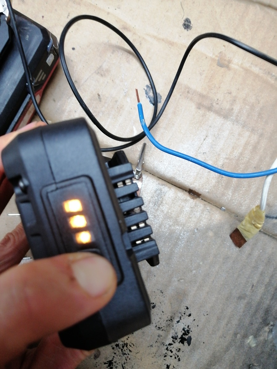

hallo
habe die Pins schon durchprobiert
ladegerät will nicht laden und sagt accu defekt
> Tja, und hast du kein Meßgerät um den Akku damit mal zu Prüfen oder eine
> Last dran hängen ob der überhaupt noch was ausgibt an Strom?
> Wenn du davon keinen Plan hast dann hol dir das passende Ladegerät dazu,
> wie er über mir schon schrieb.
> Eigentlich ist an den Dingern ja hinten eine Anzeige dran, das ist aber
> kein Mäusekino. ;-)
accu ist ok Meßgerät = 18 volt
Anzeige am accu = halb voll

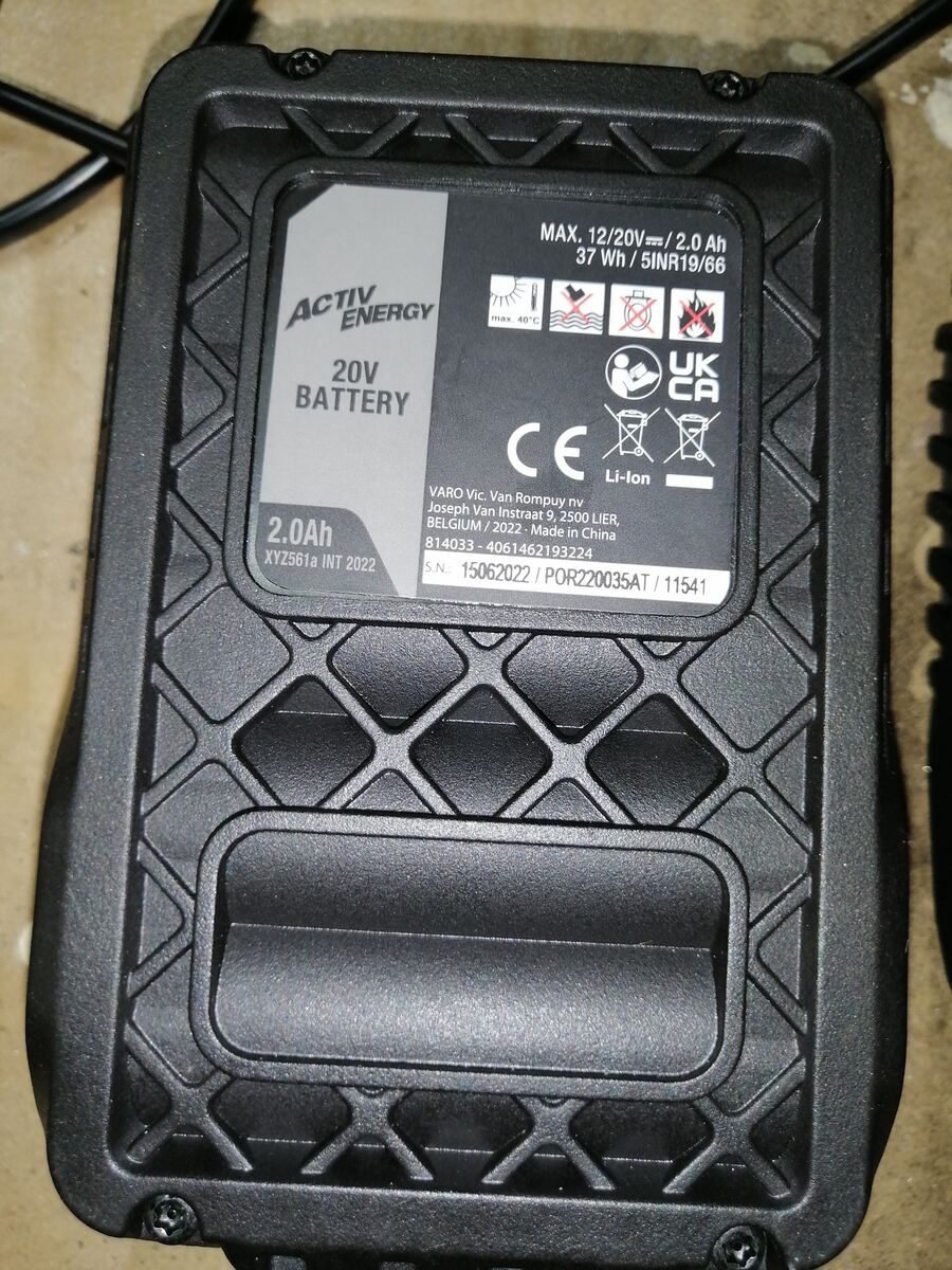

Aber schaut mal auf den Akku, da ist das neue 'UK-CA' Zeichen drauf.
Endlich mal was witziges am Brexit, ist mir neulich auch zum ersten mal
untergekommen. So langsam wirds eng auf den Aufklebern.

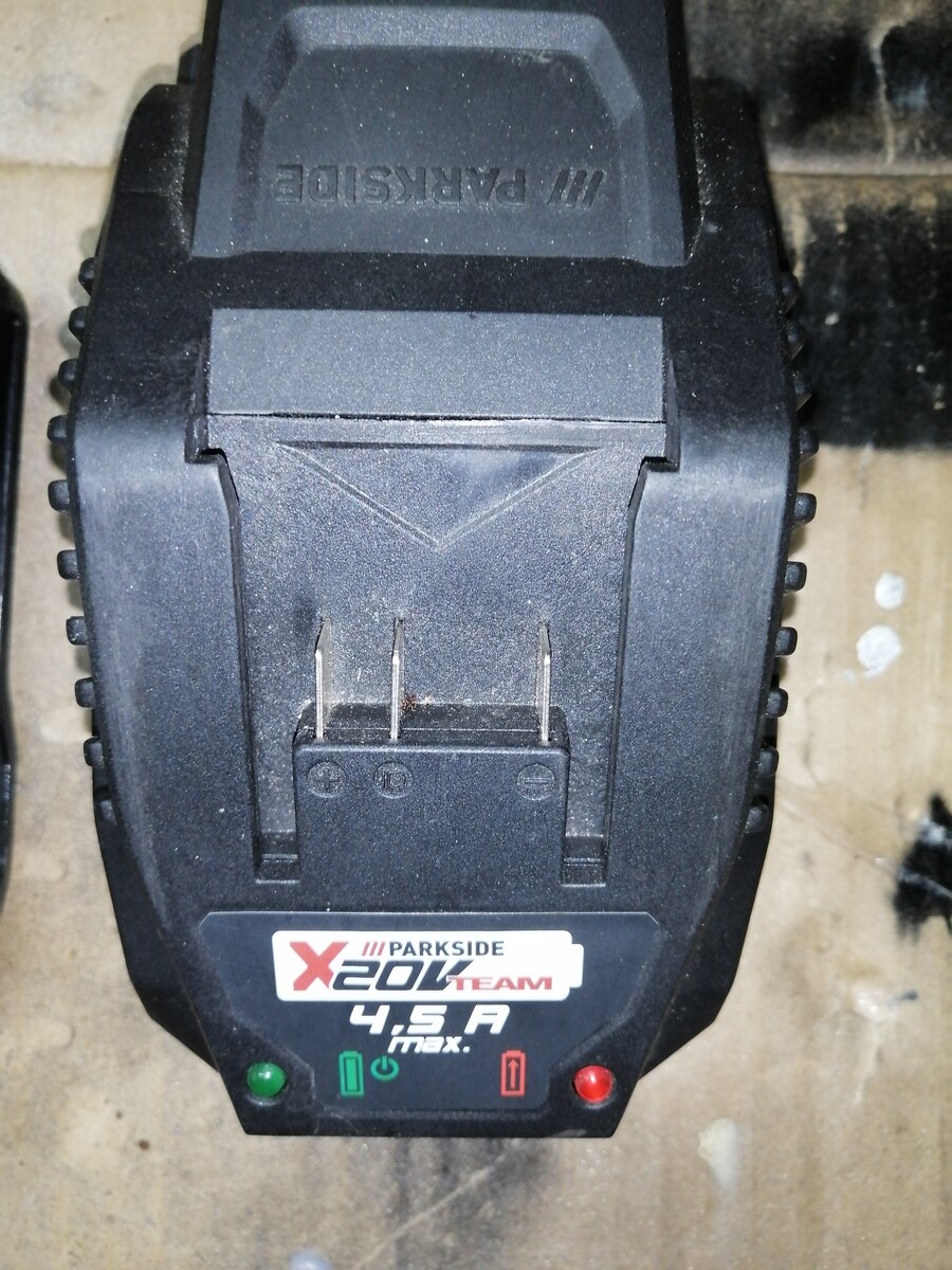

von Lu (oszi45)
Wenn man oben die Kontakte genauer ansieht, sind die Ladegeräte
verschieden! Heute prüft man auch ID und Temperatur.

Genau da ist der Ansatz. Mit etwas Glück liefert das Ladegerät Strom,
sobald der NTC verbunden wird. Wenn nicht, dann verloren.

von Uli S. (uli12us)
Immer vorausgesetzt, dass beide Teile in einem gebrauchsfähigen Zustand
sind, gibts dabei keine Probleme. Ich lade schon seit Jahren meine Akkus
mit dem nächstbesten Ladegerät. Einfach ein (Kupfer)Blech in den
Ladeschlitz des Akkus bei + und Minus und mit ner Krokoklemme mit dem
dazugehörigen Kontakt des LG verbunden. Bisher hatte ich lediglich bei
nem schon an die 20 Jahre alten Metabo Akku Probleme, dass der keine
Ladung annahm. Alle anderen, egal welche Marke auch draufstand,
akzeptierten das problemlos.

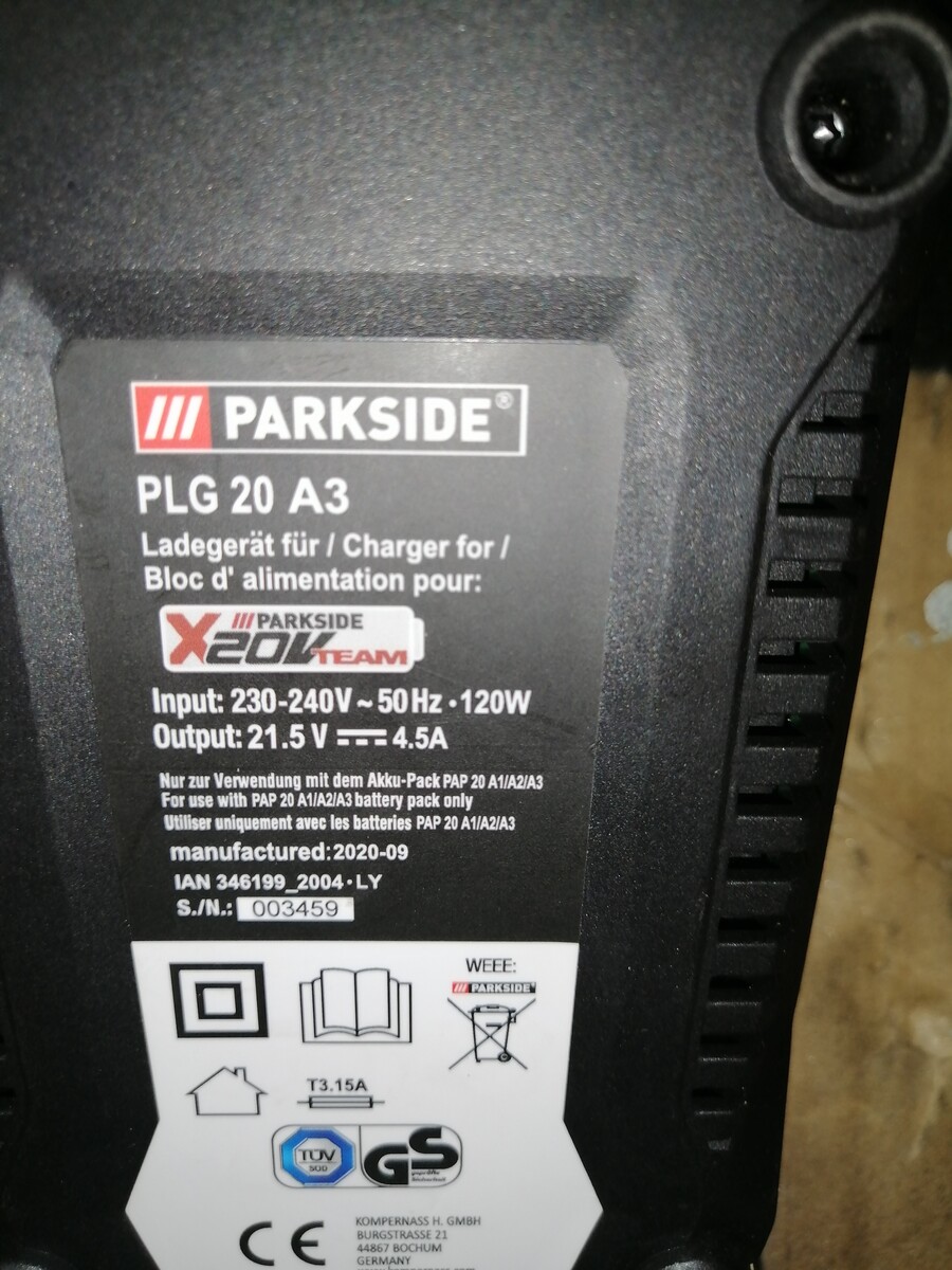

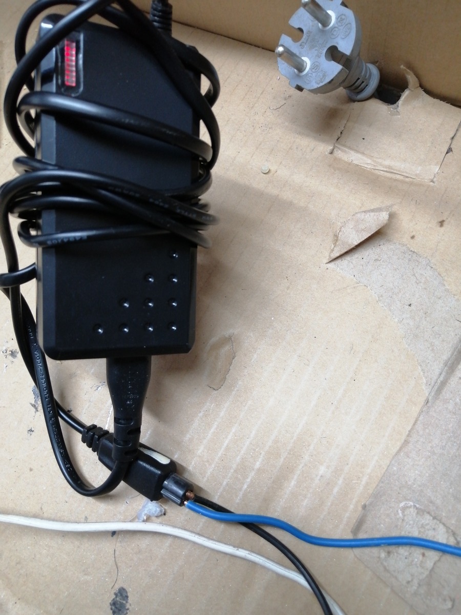

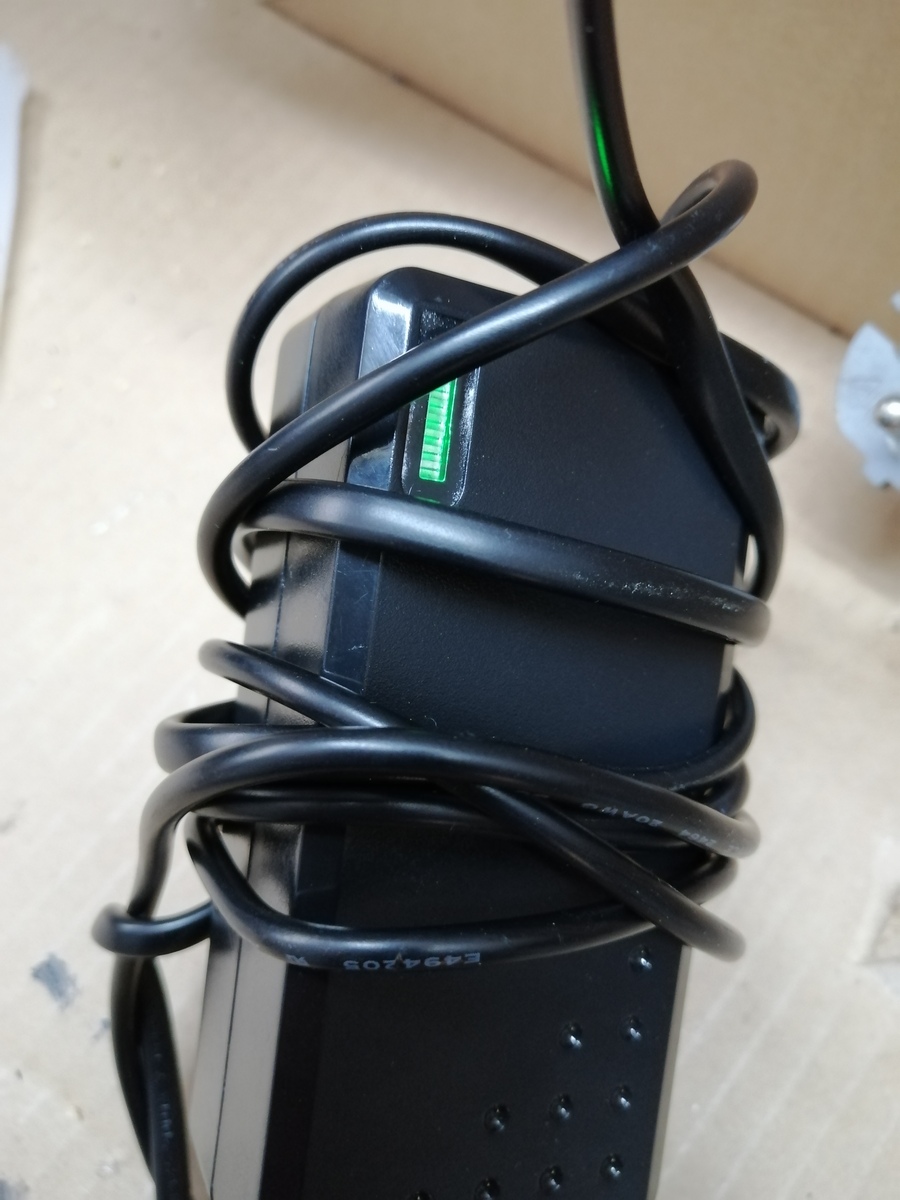

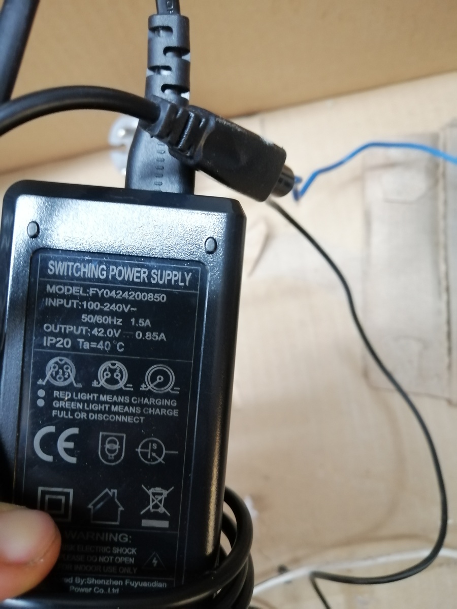

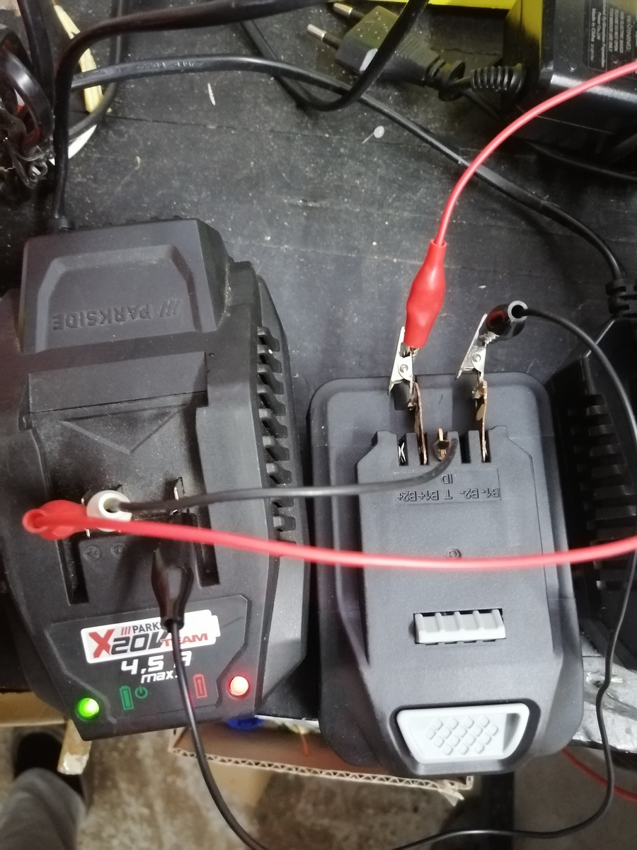

geht nicht bei mir mit ferrex accu auf lidl ladegerät
von Ralf X. (ralf0815)
Die grossen Ferrex-Akkus 4/5 Ah haben 2 x "20V", die vom Gerät zu 1 x
40V oder 2 x 20V verbunden werden.
Entsprechend hat auch der kleine 2 Ah die gleiche Kontaktschlitzanzahl
(5), aber nur 3 belegt.
von F. (radarange)
Und jetzt?
Du machst irgendwas, das geht nicht, na gut, dann musst du wohl was
anderes machen. Es ist unklar, ob der Akku oder das Ladegerät überhaupt
noch funktionieren. Hast du die mal getestet? Was sagt das
Aldi-Ladegerät, wenn du den Aldi-Akku einsetzt? Wird er dann auch als
defekt angezeigt? Kann das Lidl-Ladegerät einen Lidl-Akku laden?
Wie gesagt ich habs extra ausprobiert, Aldi-Ferrex Akku mit irgend nem
Noname Lader, der bei nem anderen Gerät dabei war geladen. Geht völlig
problemlos, auch Makita, Lidl usw. Bloss hab ich diesen dritten
Anschluss nicht verbunden. Vielleicht liegts ja daran, dass das nicht
hinhaut bei Du-Röhre. Bei Aldi muss man halt aufpassen, da gibts  bei
den starken Akkus 2 komplett getrennte Akkus, wenn man da + bei einem
und Minus beim anderen anschliesst, kann da nix passieren, weil kein
Stromkreis geschlossen ist.
