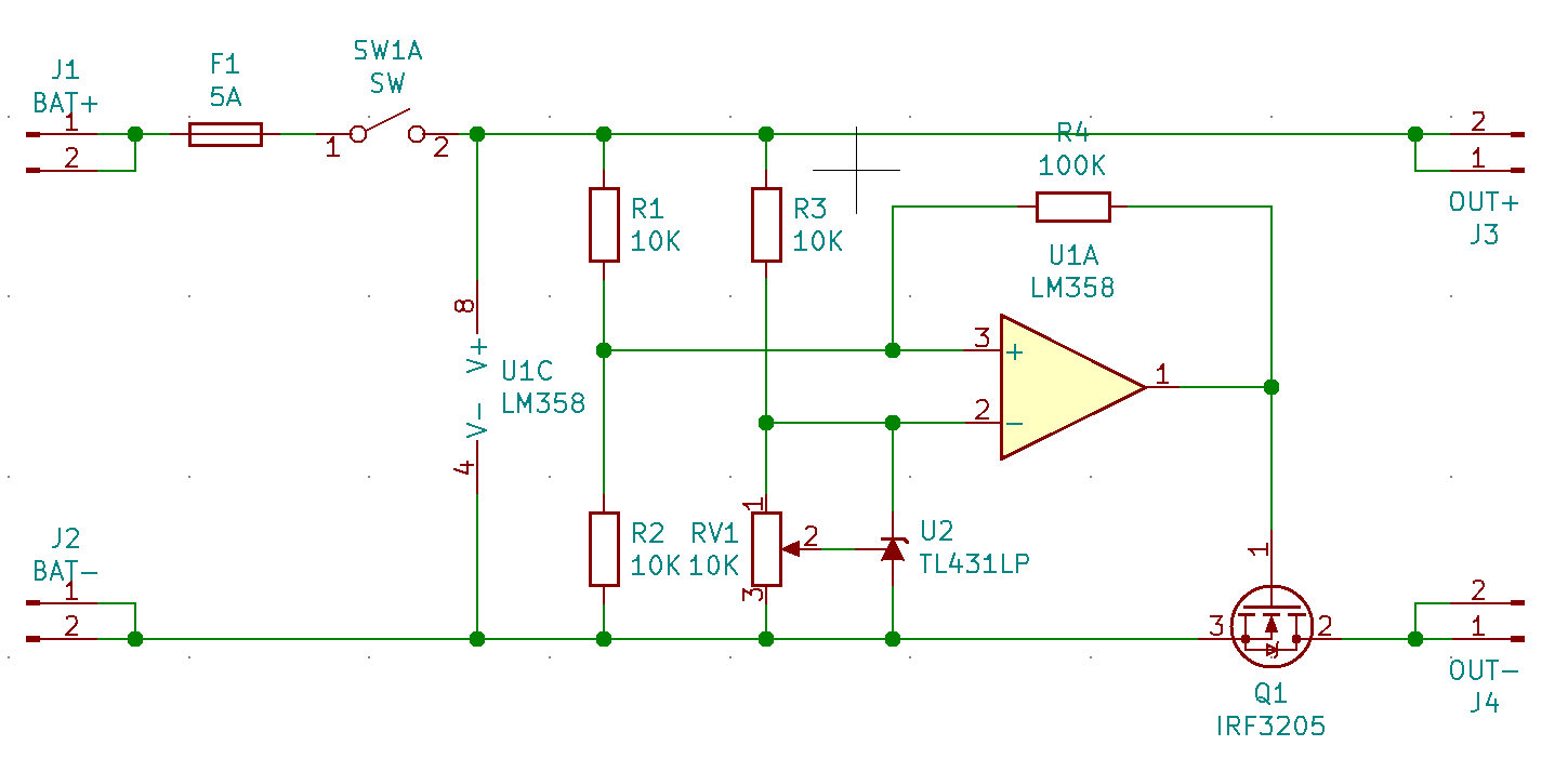

hallo,
ich würde mir gerne so ein/zwei 20V Li-ION akku-pack mit passendem
ladegerät von ALDI oder Lidl zulegen und dann den akku-pack als
versorgung für bastelprojekte benutzen.
jetzt ist mir in videos aufgefallen, dass die akku-packs keinerlei
schutzschaltung vor tiefentladung zu besitzen scheinen.
fertige schutzschaltungen (ICs/moduls) scheint es immer nur für einzelne
akku-zellen zu geben oder als art balancing wofür jede zelle des
akku-packs mit der schaltung (IC) verbunden werden muss.
aber ich habe nicht vor den akku-pack zu öffnen/zerlegen.
ich suche eine einfache, kostengünstige, effizente lösung
(eierlegendewollmilchsau wunsch) um eine tiefentladung des akku-packs zu
verhindern.
ich habe schon an eine spannungsreferenz (z.b. TL431) und einem MOSFET
gedacht. nur fehlt mir die erfahrung da die passenden komponenten
zusammen zu suchen.
ich hab auch keinen elektroladen um die ecke um auf gut glück was
auszutesten und bei fehlschlag hier und da was auszutauschen bis es
funktioniert.
hat jemand schon einmal soeine tiefentladeschutzschaltung für ein 20V
Li-ION akku-pack gebaut?

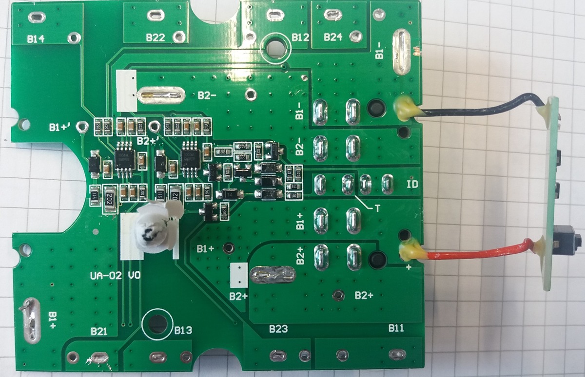

Habe mal einen 20/40V Aldi aufgemacht (von 2019), irgendeine Überwachung
ist da drin, aber nur auf Signalebene, ggf nur als Überladeschutz, nütz
dir nix.
> dir nix.
ja, das sieht mir nicht so aus, als wären das MOSFETs die da auch mal
über 10A spitzenentladestrom aushalten könnten.
das ist wohl eher ID logik und oder ladeüberwachung die nur zum laden
gebraucht wird

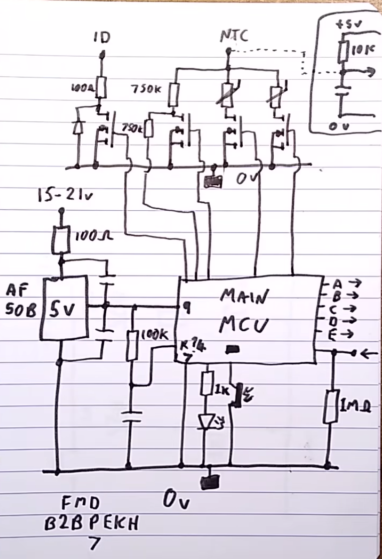

von H. H. (Gast)
> dir nix.
So schlecht ist das nicht, siehe Anhang.
von MaWin (Gast)
Dann ist der Schutz aber sinnlos. Es geht bei liIon nicht um irgendeine
Gesamtspannung, sondern die Spannung der vollsten Zelle darf 4.3V nicht
überschreiten und die Spannung der leersten 2.5V nicht unterschreiten.
Aber es scheint ja einer drin zu sein.
Ein Gesamtschutz, z.B. nicht unter 15V,
> gedacht
Akku+ --+---+-----+
       1M2 18k    |
        |   |     |S
        |   +----|I IRF4905
        +---(-10M-+
        +-TL431   +--o -
        |   |      Ausgang
       250k |     +--o +
Akku- --+---+-----+
Man müsste nochmal nachdenken, ob der 20V Akku auch nicht mehr als 21.7V
liefert wenn voll, sonst wird die maximale Gate-Spannung des MOSFETs
überschritten, aber bei 5 LiIon Zellen sollte das passen.
von MaWin (Gast)
Ich hätte die Polarität des Ausgangs nicht kennzeichnen sollen, dann
wäre sie nicht falsch.

von Staatlich geprüfter Schiffschaukelbremser (Gast)
Des ist do h Bullshit!
Die einzige Überwachung besteht doch darin, bei erkennen einer
Unzulänglichkeit die steuerbare Sicherung zum Auslösen zu bringen
wow, das datenblatte hätte ich nie gefunden. der akku "morst" dann den
status an das ladegerät... ein eigenen MOSFET konnte ich auf den
aufnahmen und videos nicht erkennen - würde ja auch nur extra geld
kosten.

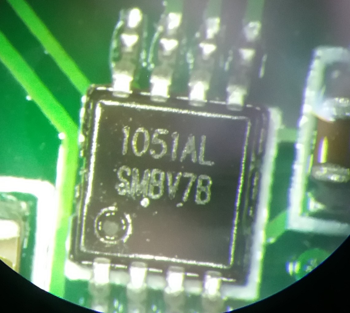

Ich sehe zumindest auf dem Bild der Platine kein einziges Bauteil, das
den Stromfluss schalten könnte. Wird also Dauersaft liefern - es sei
denn, auf der anderen Seite ist doch noch was bestückt. Der CW1051
jedenfalls schaltet da nix.
Das Foto ist allerdings von einem von Aldi verkauten Akku.

Die ALDI Akkus enthalten kein BMS, die Lidl dagegen schon; sogar mit
Balancer.
Daher kaufe ich nur die ALDI Akkus zum Ausschlachten für andere Zwecke,
die sind wegen dem fehlenden BMS etwas billiger.

von beta-tester (Gast)
MaWin schrieb:
Akku+ --+---+-----+
       1M2 18k    |
        |   |     |S
        |   +----|I IRF4905
        +---(-10M-+
        +-TL431   +--o -
        |   |      Ausgang
       250k |     +--o +
Akku- --+---+-----+
hast du die schaltung real gebaut, oder ist das ein beispiel?
ich habe die mal auf dem steckbrett nachgebaut, aber das abklemmen des
verbrauchers von der batterie findet ziemlich langsam statt. ich meine
der übergang von voll an zu voll aus ist nicht so abrupt wie erhofft.
der MOSFET durchläuft eine ziemlich lange zeit einen bereich, wo er dann
ordentlich viel wärme produziert.
ich habe es mit der schaltung nicht hinbekommen das der übergang von
voll an zu voll aus abrupt erfolgt.
oder ist das abschaltverhalten mit der schaltung abrupt, nur bin ich zu
blöd die schaltung nachzubauen?
egal...
ich habe nun den TL431 als reine spannungs referenz genommen und einen
LM358 OpAmp als vergleicher benutzt um den übergang ganz abrupt zu
machen. ich hab dann dafür auch einen alten IRF3205 N-MOS aus meiner
krimskramkiste genommen statt den IRF4905 P-MOS.
R4 als rückkopplung ist bei mir nötig, um ein bischen hystereseverhalten
rein zu bekommen, sonst schaltet der MOSFET im grenzbereich eine weile
wild immer ein und aus (je nach angeschlossener last), was dann auch
viel wärme am MOSFET erzeugt.

von Christian F. (ferbar)
es gibt mittlerweile ein paar Threads zum Thema Aldi 20 bzw 20/40V
Akkus. Eine Antwort auf die Frage ob ID oder T auf 0V gepullt wird wenn
eine Zelle unter 2,5V fällt hätte ich jedoch noch nicht gefunden.
Zu mindestens die 40V Akkus haben scheinbar eine kompliziertere
Schaltung eingebaut welche die Zellenspannung messen kann. Ich würde
davon ausgehen dass die Ferrex Geräte irgendwie einen Tiefentladeschutz
haben und abschalten. Das könnte über ID oder T Pin auf Masse ziehen
gehen. Wenn der Akku überhitzt wird der T Pin auf Masse gezogen, das
selbe könnte bei zu geringer Spannung genauso passieren.
Hat wer schon beobachtet dass sich ID oder T Pin bei Undevoltage ändert?
Das würde als Schutz ja reichen.
(Anhang ist von Big Cleeve, leider hat er sich gerade beim T Pin vertan.
Url: https://www.youtube.com/watch?v=7b6njqV9nsA )
Vielen Dank!
von Roland D. (roland_d873)
das würde mich auch sehr interessieren, habe leider gerade keinen LIDL
Akku da .. :/
aber irgendwie würde ich das erwarten.
Es gibt ja Auch 40V Parkside Geräte die 2 Akkus in Serie nutzen.
Rein aus Kostengründen vermute ich dass da jeweils auf den T Pin
gelauscht wird wenn einer der Akkus leer ist.
