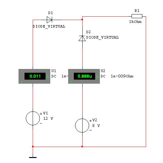

darf man Spannungsquellen parallel schalten?
- Solarmodul und Akku
- Schaltnetzteilmodul und Akku
Den Akku habe ich als Stützakku gedacht, wenn das Solarmodul zu wenig
Energie liefert. Das Schaltnetzteil ist meine Experimentierquelle.
Wenn man das mit Dioden absichert (siehe Bild) ist das kein Problem
oder?

> Was ist eine negative Durchbruchspannung?
Also, eine Durchbruchspannung gibt es, sie wird aber nicht "negativ"
genannt.
Diese Durchbruchspannung oder auch maximale Reverse-Spannung gibt an,
wieviel Spannung eine Diode maximal sperren kann.
In Deinem Fall wäre das die Spannungsdifferenz der beiden
Spannungsquellen, also 4 Volt. Das kann jede (Leistungs-) Diode. Es gibt
Dioden, die können 40, 60, 80 Volt sperren, und Dioden die im
Kilovolt-Bereich noch sperren.
