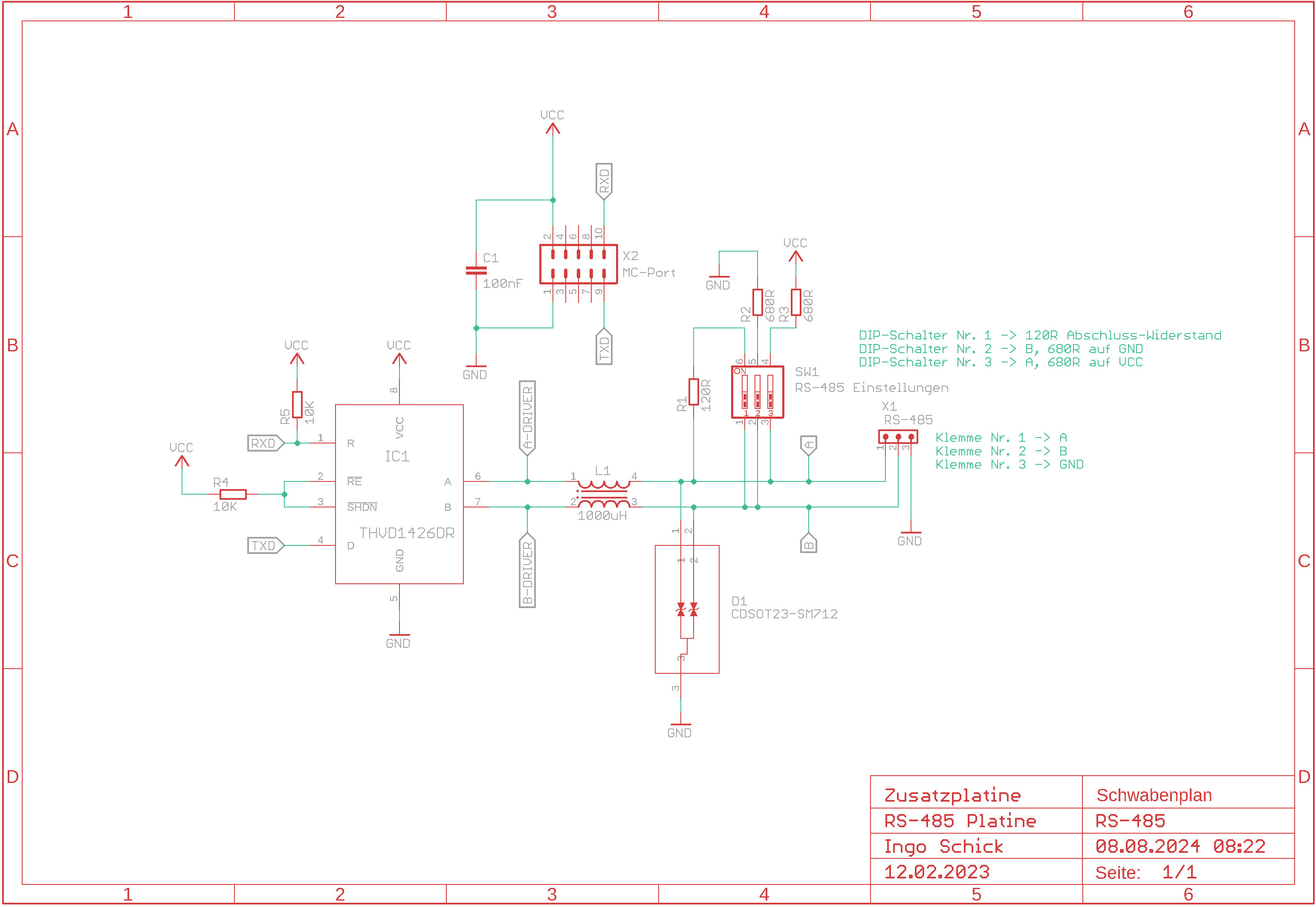

Hallo Zusammen,
ich modifiziere gerade die RS-485 Schnittstelle auf meinem
Leiterplatten. Da der MAX3485 zwischenzeitlich recht teuer geworden ist.
Hierfür plane ich nun einen THVD14X6 sein. Hat jemand Erfahrung mit dem
IC?
Die Bauteile für die automatische Fluss-Steuerung fallen auch fast alle
weg.
Ich setze diesen überwiegend bei 115200 Baud mit 8N1 ein.
8 Datenbits, 1 Stob-Bit und keiner Parität ein.
Laut Datenblatt sollte hier ja dann der 1406 funktionieren.
– THVD1406: 500 kbps
– THVD1426: 12 Mbps
Hat jemand Erfahrung mit dem IC?
