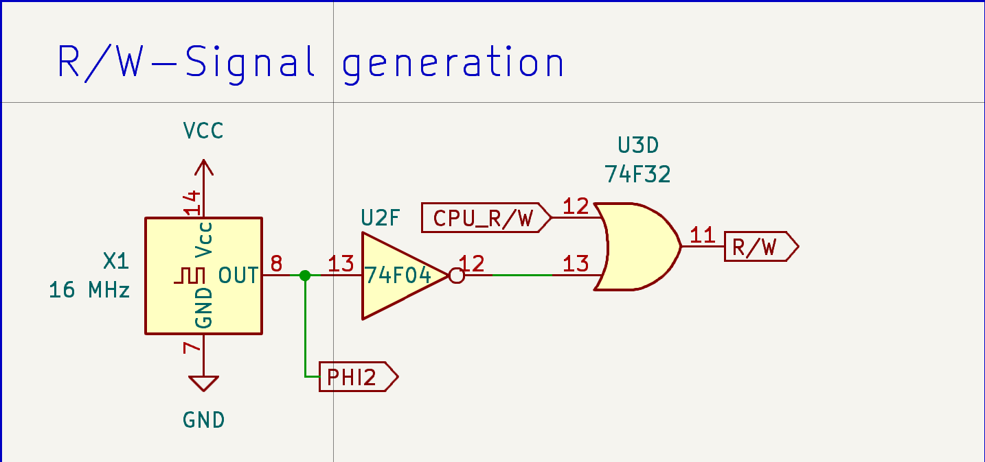

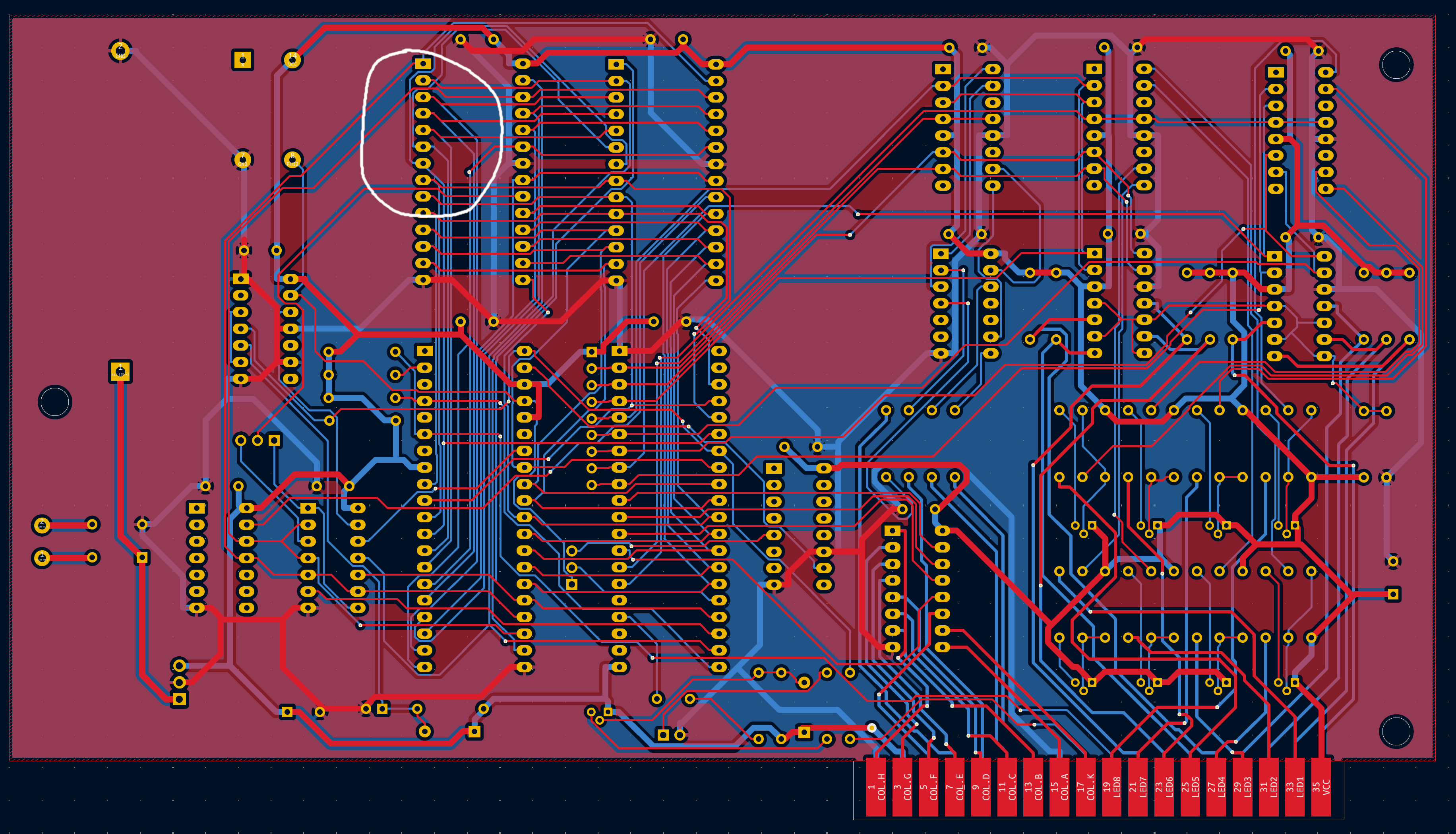

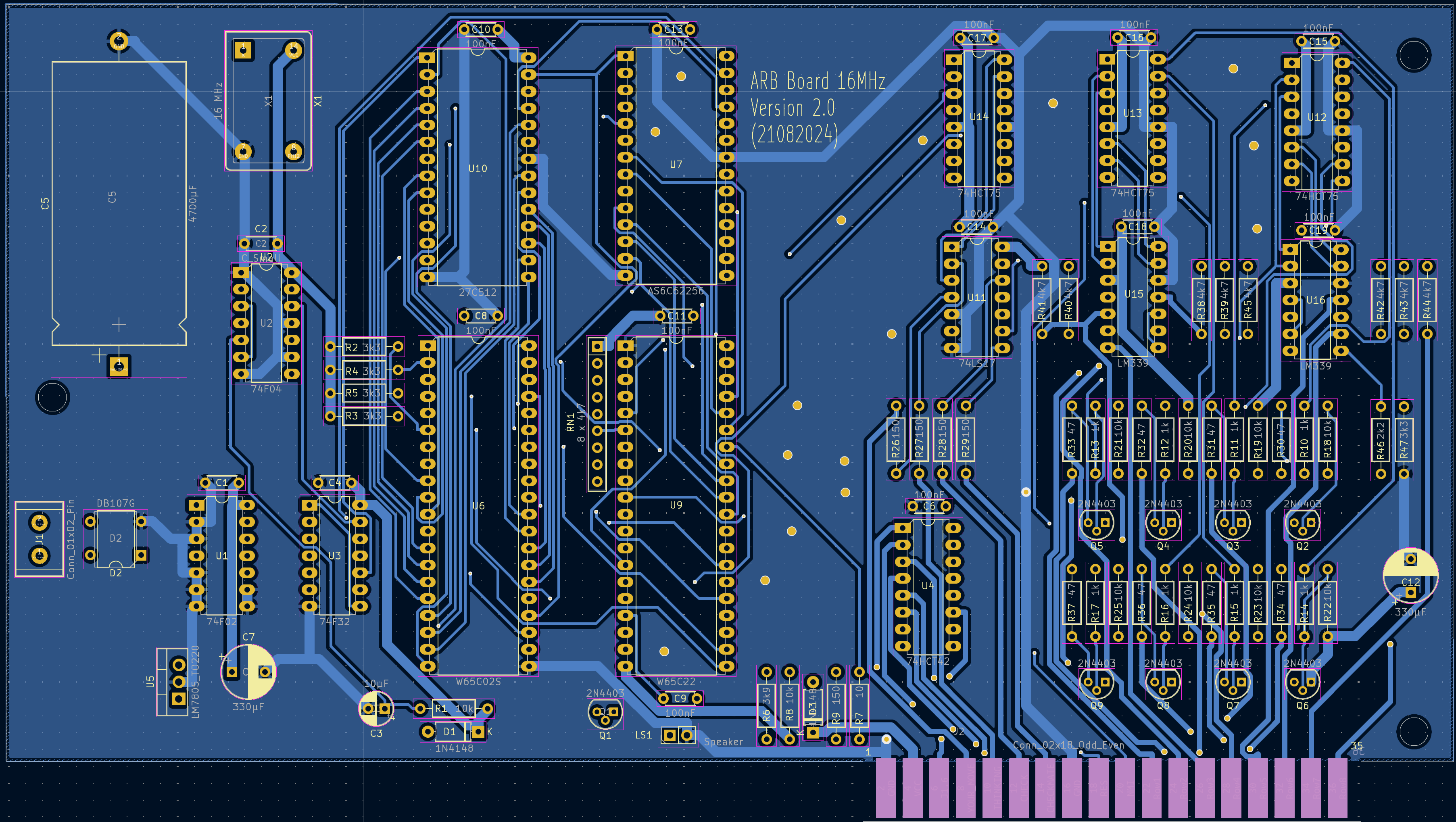

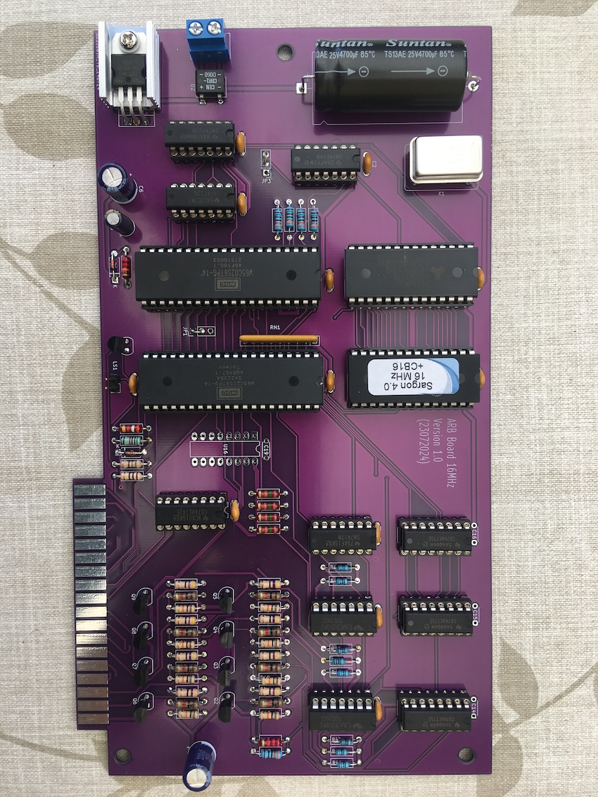

ich will eine Hauptplatine aus einem alten Schachcomputer nachbauen.
Genauer gesagt, ist es eine getunte Platine die statt mit 2MHz mit 16MHz

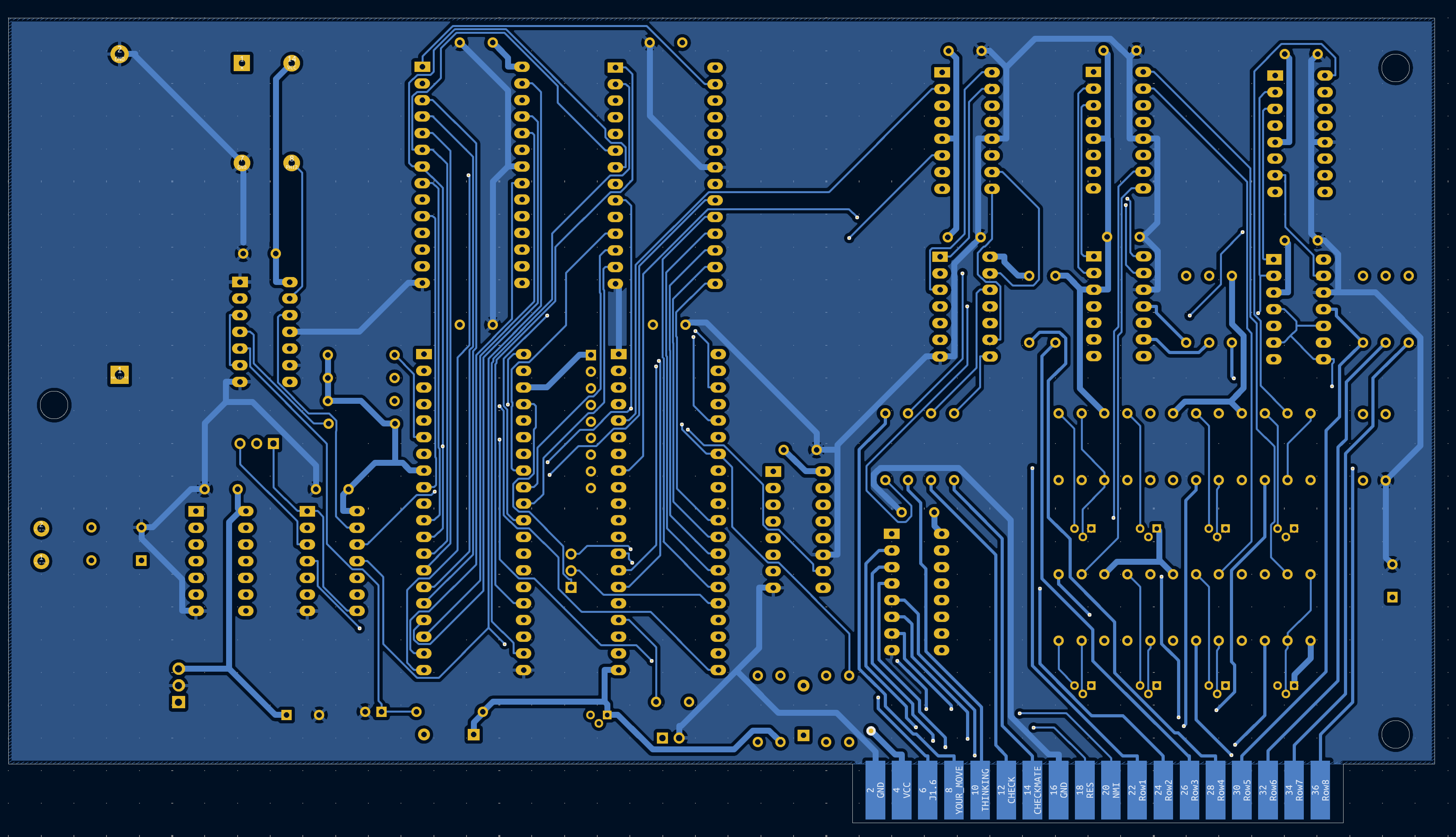

läuft. Ich habe mir den Schaltplan (siehe Anhang) durch ausmessen der
Originalplatine erstellt, mit Kicad ein Platinenlayout entworfen und die
Platine fertigen lassen.
Unterschiede zur Originalplatine sind nur der Speicherchip. Ich verwende
einen AS6C62256
(Datasheet:https://www.mouser.at/datasheet/2/12/AS6C62256_23_March_2016_rev1_2-1288423.pdf)
statt des BS62LV256PIP55.
Nach dem Einschalten scheint die Platine auch zu funktionieren, aber
beim Starten des Schachprogramms erkennt man, dass falsche
Eröffnungszüge ausgegeben werden, die so nicht im ROM gespeichert sind.

Ich habe meinen Aufbau nochmals genau mit der Originalplatine verglichen
und keine Unterschiede erkennen können. Natürlich sind meine
Leiterbahnen anders geroutet. Habe da den Freerouter bemüht, da ich
keinerlei Erfahrungen mit manuellem Routing habe. Vielleicht habe ich
hier gegen wichtige Designregeln verstossen, aber solche 6502-System
wurden auch schon erfolgreich auf Breadboards aufgebaut.

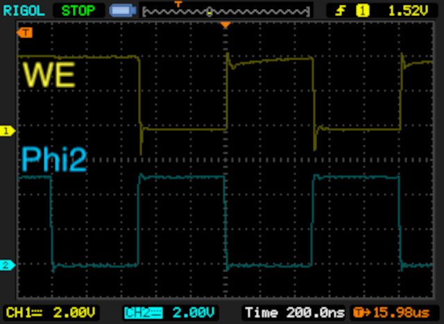

Als Messequipment steht mir ein Multimeter und ein Rigol Oszilloskop
(50MHz) zur Verfügung.

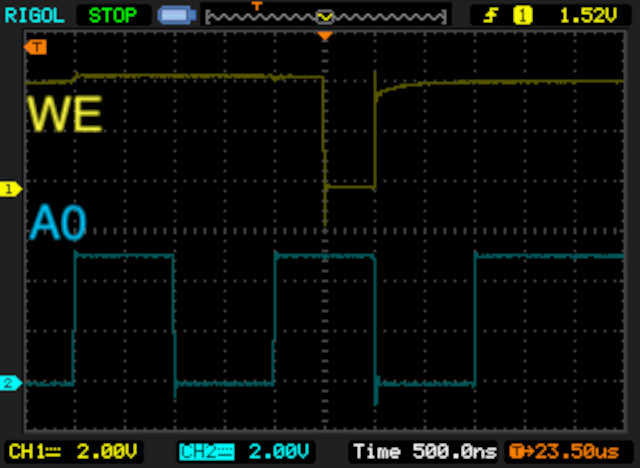

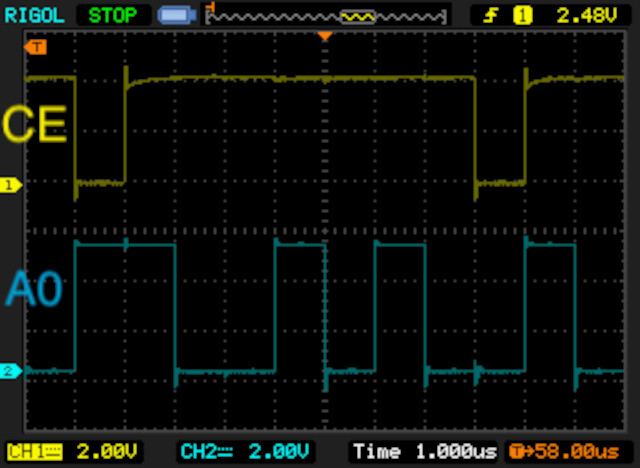

Wenn es ein Timingproblem wäre, das nur in einem bestimmten
Temperaturbereich auftritt, dann wäre das ganze schon arg auf Kante
genäht und eher Zufall, das es überhaupt mal funktioniert. Da wäre dann
eher ein LA angesagt um sich das Timing, und vor allem die Veränderung
mit der Temperatur genauer anzusehen.

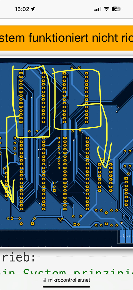

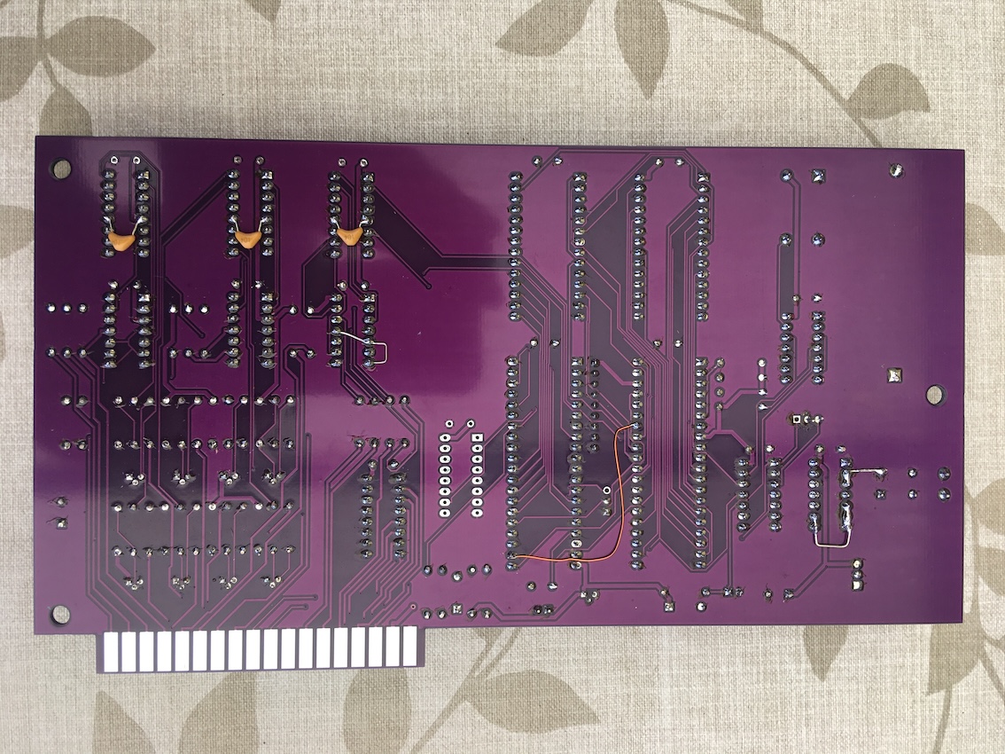

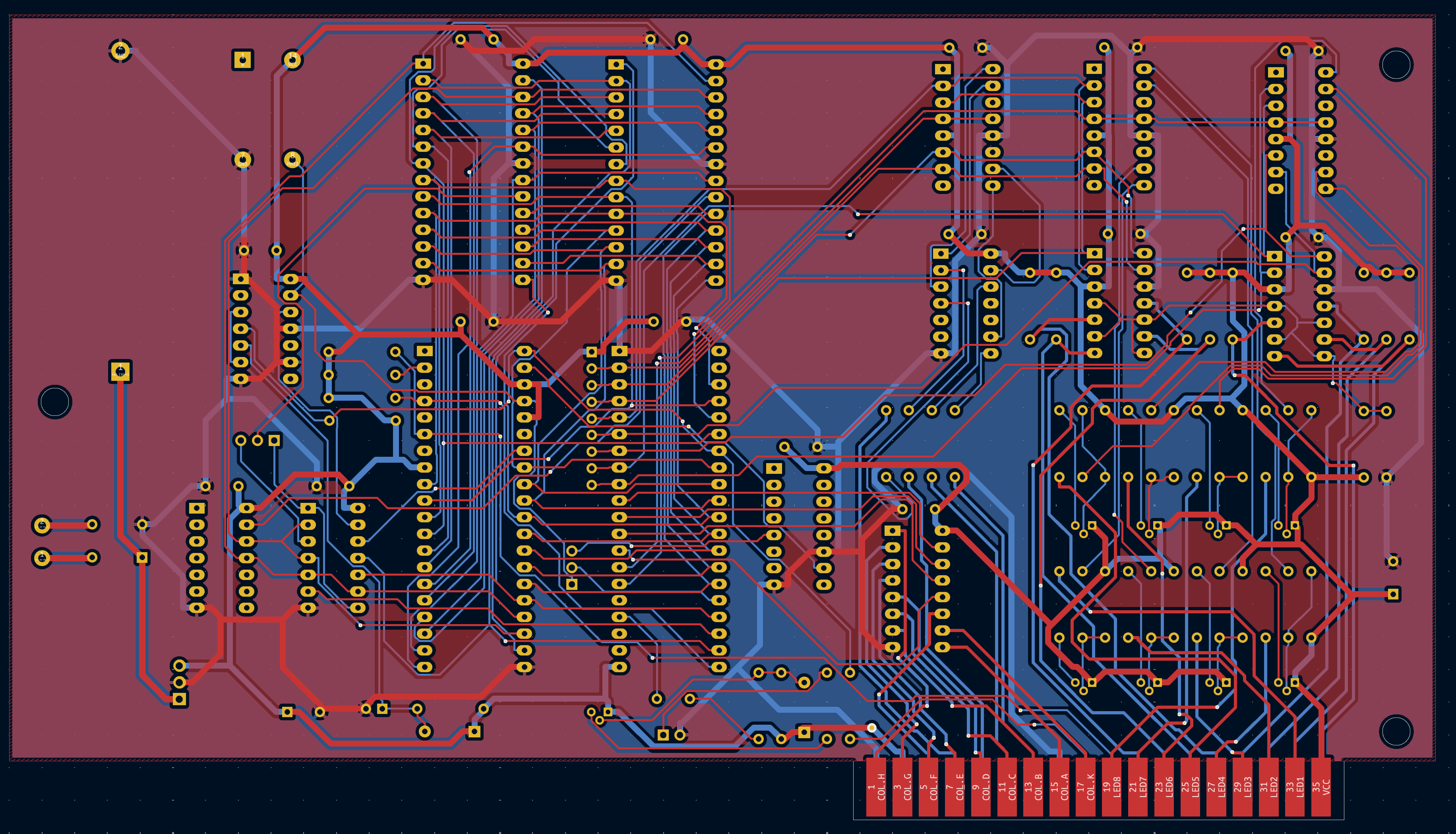

Im Anhang ein Kicad-File meines PCB. Achtung, das ist noch das erste
Layout mit einigen Fehlern die ich direkt auf der Platine behoben habe.
Der 74HC4020 wurde nie eingebaut, da ich später erst begriffen habe,
dass das so nicht funktionieren kann. Weiters wurden einige offene
Eingänge auf Masse gelegt und die R/W-Leitung der CPU auf die VIA 6522
geführt. Es könnte nur sein, dass ich vielleicht zu dünne Leitungen
verwendet habe. Die sind im Original etwas breiter.

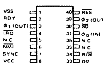

von Harald K. (kirnbichler)
Johannes S. schrieb:
> Kann mir jemand genau erklären wie die Kommunikation zwischen 65C02 und
> SRAM bzw. VIA 65C22 bzw. EPROM 27C512 genau funktioniert. Ich bilde aus
> den Adressleitungen die CE-Signale für die Speicherbausteine, OE ist
> dabei direkt mit GND verbunden.
Sinnvoller wäre es, /OE mit R/W zu verbinden.
> Habe mir nie Gedanken über irgendwelche
> Gatterlaufzeiten gemacht, weil es in der Originalplatine doch
> einwandfrei funktioniert.
Und Du meinst, von einer mit 2 MHz getakteten Platine einfach so auf ein
mit 16 MHz getaktetes Design schließen zu können?
Oder verwendet Deine Schaltung eingefügte Waitstates, um mit langsamen
Bausteinen wie VIA und EPROM zu kommunizieren?

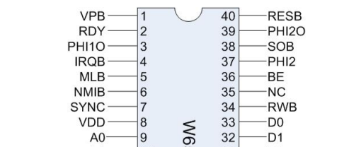

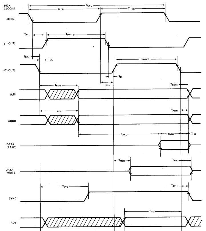

Sieh dir mal das Bustiming des 6502 an (im Anhang) - oder auf S. 26
Deines Datenblatts
Bei 16 MHz Takt hast Du eine Zykluszeit (tcyc bzw. tpwl + tpwh) von 62.5
nsec, und da hat beim Lesezugriff ein Speicher- oder Peripheriebaustein
gerade mal grob die die Hälfte der Zeit (tacc), um Daten zu liefern,
also nur etwa 30 nsec. Dein Datenblatt gibt auf S. 25 hierfür schon bei
14 MHz Takt diesen Wert an.
Dein EPROM ist auch mit 50 nsec viel zu langsam, und wenn Du die
Gatterlaufzeiten ignorierst, erst recht.
Denn die musst Du zur Zugriffszeit des EPROMs noch dazurechnen.
Und auch zu der des RAMs und aller Peripheriebausteine.

Was aus dem Schaltplan leider nicht hervorgeht: ist denn SRAM
und EEPROM für 16 MHz ausreichend schnell?
Der Referenztakt PHI2 wird direkt vom Oszillator getrieben,
sollte da nicht zumindest ein Gatter zum Puffern dazwischen?
Gibt es Gründe warum 74Fxx Gatter Verwendung finden? Das sind
Stromfresser und sie geben im High-Level keinen sehr
befriedigenden Pegel für C-MOS Bausteine aus. Ich hätte dort
- sollten Timing-Probleme zu erwarten sein - Gatter aus der
74AC Familie verwendet.
Sind sie nicht, wie ich gerade schrieb. Schon bei 14 MHz beträgt die
gesamte verfügbare Zugriffszeit gerade mal 30 nsec, und das schließt
Gatterlaufzeiten der Decodierlogik mit ein.
Mit den erwähnten Bausteinen ist bestenfalls ein Betrieb bei 8 MHz
möglich, siehe Tabelle 6-3 auf S. 25 des Datenblatts des W65C02S.
> ARB_PCB16_V2.kicad_pro (17,4 KB)
Ein (oder mehrere) einfache *.png Dateien wären hilfreich.
Aber wenn es ein Autorouter-Layout ist brauchen wir wahr-
scheinlich gar nicht erst einen Blick darauf werfen.
> Deines Datenblatts
Ja, das erste was ich nach dem Lesen der Diagramme gedacht habe war "das
kann gar nicht funktionieren", aber wieso funktioniert es dann in der
Platine die ich vor mir liegen habe? Der Elektroniker, der diese Platine
entwickelte, hat auch Platinen mit bis zu 24MHz Taktfrequenz gemacht.
Die funktionieren alle einwandfrei. Allerdings bei den höher getakteten
Platinen hat er dann 45ns EPROMs genommen und schnelleren SRAM
(MT5C6408).

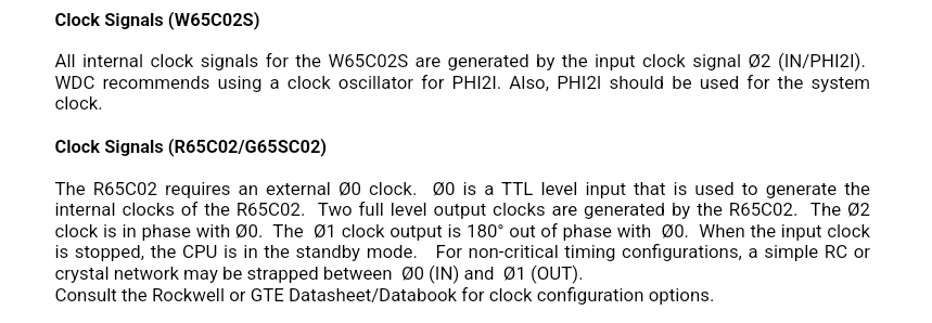

Ich glaube im Datenblatt der W65C02S gelesen zu haben, dass das direkt
möglich ist.

Ich kenne mich mit diesen Timing-Diagrammen nicht gut aus, darum glaube
ich etwas falsch daraus abzuleiten. Wie funktioniert so ein Read-Vorgang
tatsächlich? Bei fallender Flanke von PHI2 wird die Adresse auf den Bus
gelegt, danach dauert es 10ns bis die Adresse gültig ist. Stimmt das
soweit? Wann wird mein SRAM jetzt angesprochen? CE vom SRAM wird über
das Or-Gatter erzeugt. Wie lange dauert das? Wann sind die Daten des
SRAM dann gültig und werden diese dann mit der nächsten fallenden Flanke
von PHI2 in die CPU eingelesen. Ihr seht schon, da kenne ich mich nicht
wirklich gut aus. Vielleicht kann mal jemand so nett sein und so einen
Vorgang detailliert beschreiben.

sein.
Ok, kann ich gerne nachliefern. Dadurch, dass ich nicht weiß was
wirklich wichtig ist beim Routen habe ich mir gedacht Freerouter macht
es auf jeden Fall besser als ich. Ich weiß nur, dass man die
Power-Signale breiter machen sollte, so um 1,5mm. Eine Groundplane mache
ich immer zum Schluss. Aber wie breit die Adressleitungen bzw.
Datenleitungen sein müssen weiß ich nicht genau und wie da die
Leitungsführung sein sollte. Wo kann ich weiterführende Informationen
finden um später mal selbst Platinen routen zu können. Kann mir jemand
paar hilfreiche Tipps dazu geben?

von Johannes S. (vamogu05)
Wastl schrieb:
> Wenn dein System prinzipiell läuft dann sollten wir auch mal
> einen Blick auf dein Layout werfen (dürfen) ....
Anbei zwei Fotos meines Layouts dieser Platine. Bitte beachten: das ist
das erste Layout wie die Platinen gefertigt wurden. Offene Eingänge habe
ich auf der Platine direkt mit Drahtbrücken auf GND gelegt. den 74HC4020
verwende ich nicht, da ich später erst erkannt habe, dass das nicht
funktionieren kann.
Bitte um Mitteilung wie man das professionell macht. Welche Dinge sind
besonders wichtig beim Layout solcher Systeme?
Danke für die rege Beteiligung mir zu helfen!
Bradward B. schrieb:
> Die 8xLED sind aber schon "halbe Scheinwerfer", bei "modernen" LED
> sollte man mit deutlich weniger Strom (und damit höheren
> Vorwiderständen) für diese auskommen. Wobei nir nicht bekannt ist,
> welche Schaltung hinter J2 folgt.
Es handelt sich um einen alten Schachcomputer aus Ende 70 Anfang 80.
Damals wurden noch 20mA LEDs verwendet. Hinter J2 verbirgt sich die LED
bzw. Tastenmatrix der einzelnen Felder und noch acht Bedienungstasten.

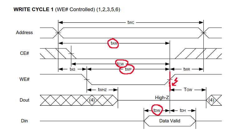

von Wastl (hartundweichware)
> Das 16MHz-System läuft nach ca. 20min. einwandfrei!
Reiner Zufall dass es dann funktioniert.
Solange die Speicherzugriffszeiten nicht penibel eingehalten
werden brauchst du nicht weiter experimentieren. Das ist ein
entscheidendes Kriterium. Nimmst du irgendein anderes EEPROM
und/oder SRAM, schon kann es nicht mehr funktionieren.

Hat sich schon jemand das Layout angesehen und da schwere Mängel/Fehler
entdeck? Ich möchte demnächst beginnen eine neue Platine zu routen und
dabei gleich die Leiterbahnführung optimieren.
> Das heisst ich brauche schnelleres RAM und EEPROM.
Nicht unbedingt, IMHO bietet auch eine 6502 CPU die Möglichkeit
Waitstates einzuschieben und den Zugriff für langsame Busteilnehmer zu
verlängern.
https://hackaday.io/project/174128-db6502/log/187116-wait-states-explained-14mhz-part-ii
 Falls das langsame device nicht selbst eine entsprechende Leitung hat,
musste extra logic an den RDY-Eingang der CPU stricken.
http://6502.org/mini-projects/rdy-generation/index.html
Wenn es nur um den Speicher für die Eröffnungsbibliothek geht sollte die
Gesamt leistung nicht sonderlich beeinträchtigt werden.
BTW: In welcher liegt die Eröffnungsbibliothek vor ? Ist das
ausführbarer Code oder ist das lediglich ein Parametersatz der wie eine
Tabelle (vom Code im RAM) ausgelesen wird?
Es gibt auch Architekturen bei denen der ROM-Inhalt aus
Geschwindigkeitsgründen vor der Ausführung in den RAM kopiert wird.
Vanye R. schrieb:
> Das spricht dann noch zusaetzlich fuer ernste Layoutprobleme
> weil auch eine langsam getaktete schnelle MCU dieselben schnellen
> Flanken behaelt und daher dieselben Ansprueche an das Layout stellt.
> Vermutlich klingeln die Signale da ueberall lustig rum.
Das ist durchaus möglich. Weiter oben habe ich Bilder von meinem Layout
angehängt. Kannst du bitte mal drüber sehen und mir erklären was ich
besser machen könnte? Ich habe mit manuellem Routing absolut keine
Erfahrung.
Vanye R. schrieb:
> Ist natuerlich nachtraeglich Pfusch, aber da man die Platine sonst eh
> nur in die Tonne werfen kann, wuerde ich mal alle Daten/Adressleitungen
> an der MCU auftrennen und da einen 100R in 0402 drueber loeten.
Das werde ich mir überlegen. Ist doch ein ziemlicher Aufwand. Trotzdem
Danke für diesen Tipp.
von Thomas W. (Gast)
So richtig systematische Fehlersuche sehe ich nicht:
- Zeige bitte mal die Memory-Map fuer die Maschine. Prosa ist nicht so
mein Ding, und dann kann man auch die CS-Logik pruefen.
- Wenn Deine Aussage "Das System laeuft nach 20 Minuten Uptime
einwandfrei" wahr ist, dann hast Du thermisches Problem. Die Methoden
sind dann Kaeltespray und Foehn.
- 16MHz fuer die 6502-CPU ziemlich viel, insbesondere durch die
Besonderheit beim Speicherzugriff bei Phi1/2 (deswegen war ja der Apple
][ und die CBM-Maschinen relativ schnell trotz "nur" 1MHz Taktbus). Ich
wuerde versuchen, mit 1-2 Mhz das System stabil laufen zu bringen. Und
dann spaeter ueberlegen, ob ich das RDY-Signal brauche/benutze.
- Was fuer Messgeraete hast Du? Wenn Du auf 1MHz runtergehst, kannst Du
mit einem 10EUR-Logikanalyzer (z.B.
https://www.ebay.de/itm/255283244102) den Bits beim Klickern zugucken.
- Mir ist nicht klar, welches das Orginal-Geraet, der 16MHz-Nachbau und
Dein eigener Nachbau sind.
- Software-Fehler sind ausgeschlossen?

Was soll das /OE von RAM und ROM fest auf GND zu legen? Das gibt
zusammen mit dem Adressdecoder ohne Phi2 jede Menge Buskollisionen.

Noe, dass kann nicht so richtig sein: Der Takt ist immer Phi1 und ist
der System-Takt (Phi1 definiert die Gueltigkeit der Adresse [hhinz hatte
Dich ja darauf hingewiesen]).

Layout:
Die 4 grossen ICs sollten möglicherweise "in einer Reihe" liegen, nicht
nebeneinander. Könnte das Layout vereinfachen.
Optimal wäre natürlich 4 Layer.
6502: Ist dies hier bekannt?
http://forum.6502.org/viewtopic.php?f=4&t=7964#p106554
Richtigerweise sollte man konsequent 74AC Bauteile einsetzen.
Speziell bei der Decodierung 74AC138 oder 74AC139.
Unbedingt "einstufig", notfalls auf GAL 15ns ausweichen.
Ob jetzt Übertaktung was bringt, wenn dann Waitstates Generator
gebraucht wird ist eher fraglich.

von Wolfgang S. (wolfgang_s278)
OE immer auf GND bei verschiedenen ICs geht garnicht. Dann sind bei den
Ok, die Bezeichnung des Takteingangs weiß ich jetzt nicht mehr genau.
Aber an diesen Platinen werden an der CPU Pin 37 2MHz Clock angelegt und
an der VIA 6522 Pin 25 1MHz. Das ist Fakt!
Bitte nicht von der älteren 6502 auf die neuere W65C02S schliessen. Da
kann es nur zu Missverständnissen kommen.

Klaus F. schrieb:
> Layout:
Danke Klaus, endlich mal ein Hinweis zum Layout. Klingt einleuchtend,
werde mich mal damit spielen die großen ICs nebeneinander anzuordnen.
Gibt es generell Probleme bei meinem Layout?
>> Was kommt dann an OE?
> R/W mit PHI2 verknüpft.

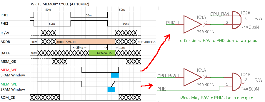

Das macht er auch dem Wimmelbild "R/W-Signal generation": R/W_CPU und
PHI2 fuer das R/W zu RAM.
Wenn Du das Datenblatt anguckst (p.26) siehst Du, dass die fallende
Flanke von Phi2 die Adressen auf dem Bus definiert (die Fussnote im
Datenblatt sagt explizit).
Es waere jetzt pfiffig, Phi2 mit dem Adressbus zu verknuepfen, so dass
die Chipselect stabil fuer den gesamten Halbtakt bleiben.
Wenn Du jetzt schon das Datenblatt anguckst, siehst Du, dass die tACC
(also die Zeit, nach dem die Daten vom Speicher auf den Bus anliegen),
bei Deiner Frequenz 30ns sind (die 30ns tADS (Adress-setuptime) kommen
nach dazu).
D.h. Dein EPROM muss eine max. Zugriffzeit von 70ns haben. Bringt Dein
EPROM diese Zugriffzeit? Wenn das z.b. ein EPROM mit Zugriffzeit von
100ns hat, werden einige Daten schon gueltig sein, manche aber nicht
(genau das Fehlerbild das Du hast).
-> Du koenntest mit Wait-States arbeiten, aber dann stellt sich die
Frage: Why bother?
Das erklaert aber leider nicht, warum das Ding nicht bei 1 - 2 MHz nicht
funktioniert.
Also kann ich das im Schaltplan dargestellte R/W vom Pin 11 des 74F32
direkt an OE des RAMs und ROMs legen? Wäre das dann korrekt? Phi2 wird
dort  invertiert bevor es mit CPU_R/W verodert wird. Ich habe das aus
der funktionierenden Platine so ausgemessen.
von (prx) A. K. (prx)
Ja. Und lass ϕ2 aus /CE der RAMs und ROMs draussen.

OK. CPU PHI2_Out (Pin 39) ist unbeschaltet?
Ansonsten, jetzt ist der Punkt: Send Pics. Zeige den Aufbau. Denn wenn
Du die Frequenz auf 1 - 2MHz runtergehst, sollte das Ding funktionieren
(die 16MHz sind wohl wishful thinking, aber 1MHz sollte es schaffen).

von H. H. (Gast)
Nein, das hat die falsche Polarität.
Beitrag #7717922 wurde von einem Moderator gelöscht.
Ich hatte vorhin überlesen, dass du damit /OE machen willst, nicht /WE.
Nimm dieses Signal als das, was es sein soll und im Plan auch ist: Als
/WE der RAMs.
Wastl schrieb:
> Naja, das hat schon seinen Sinn. Schliesslich gibt es beim
> 6502 (et al) kein explizites Read-Signal wie es anderen
> Prozessoren oder Controllern meist ein /RD und ein /WR-
> Signal gibt.
Eben. Mit obigem OR(INV(ϕ2), CPU-RW) baut man sich genau das fehlende
/WR. Dieses Signal R/W zu nennen, führt eher zu Verwirrung.
Und mit NAND(ϕ2, CPU-RW) kriegt man ein /RD, das man als /OE verwenden
kann, wenn man vor Übergangs-Transienten in der ϕ1 Phase sicher sein
will. Hat allerdings früher anno NMOS kaum jemanden interessiert.
von Martin M. (wellenkino)
ist das mal mit einem IR betrachtet worden während dieser 20min ?
(prx) A. K. schrieb:
> OR(INV(ϕ2), CPU-RW)
Wem der OR/NAND Mix bei /OE und /WE auf den Geist geht: Das ist
äquivalent zu NAND(ϕ2, INV(CPU-RW)), und so obendrein schneller.
> H. H. schrieb:
>> Gibts denn vom WDC keine AppNotes?
> http://retro.hansotten.nl/uploads/aim65/r6500_hard.pdf
Bezieht sich auf die lahmen alten NMOS Teile.
> Feine Unterschiede zwischen den WDC und NMOS-Implementierungen kann man
> suchen, wenn man die Grundlagen der 6500 drauf hat.
Kann man, aber es hätte ja sein können, dass das WDC das schon getan
hat.
von Joachim B. (jar)
H. H. schrieb:
> PHI2 verknüpft
ok, habe noch mal nachgesehen, die beiden von der CPU zur Abstimmung mit
externe Bausteine hießen PI1 & PI2
PI0 war für die CPU ein in
Klar. Aber um Arbeitsweise und Signale zu verstehen, reicht es. Dazu
dann das Datasheet der schnellen CMOS Teile verwenden.
Man kann nicht ernsthaft erwarten, dass WDC sich wegen Komponenten die
Finder wund schreibt, die es schon lange gibt, und die Anwender
adressieren, die sich bereits auskennen. Der AIM65 adressierte
Einsteiger auf genau dieser Ebene, war deshalb sehr gut dokumentiert.
Dieses Manual betrachtet die 6500 Familie allgemein, nicht den AIM65
speziell.
Ja, Pin 39 ist unbeschaltet.
Ok, müsste also nochmals invertiert werden oder besser gleich über ein
Nor-Gatter ein separates Signal erzeugen?
Oha!
> Oha!
Nein, das ist so geplant: Bei der wdc65c02 ist das so geplant, weil man
den PHI2 einspeisen kann (oder man kann einen Oszilator bauen, dann muss
aber PHI2_Out den Ausgang sein).
Da der TO ja einen Quarz-Oszilator benutzt: Alles wie gewuenscht. Das
ist einer der offensichtliche Aenderungen zwischen der Original-6502 und
dem WDC.
Ich hatte Bedenken wegen der Phasenverschiebung, aber:
3.8  Phase 2 In (PHI2), Phase 2 Out (PHI2O) and Phase 1 Out (PHI1O)
Phase 2 In (PHI2) is the system clock input to the microprocessor
internal clock.  During the low power
Standby Mode, PHI2 can be held in either high or low state to preserve
the contents of internal registers
since the microprocessor is a fully static design.  The Phase 2 Out
(PHI2O) signal is generated from PHI2.
Phase 1 Out (PHI1O) is the inverted PHI2 signal.  An external oscillator
is recommended for driving PHI2
and used for the main system clock.  All production test timing is based
on PHI2.  PHI2O and PHI1O were
used in older systems for system timing and internal oscillators when an
external crystal was used.
Man sollte aber kontrollieren ob der Oszillator auch ein taugliches
Signal liefert.
Hallo Thomas,
im Anhang die versprochenen Bilder vom Aufbau der Platine. Diese Platine
hat ein paar Designfehler die ich nachträglich korrigiert habe. So geht
auf die VIA 65C22 (Kupferlitze) jetzt das CPU_R/W, vorher war das mit
Phi2 veroderte CPU_R/W dran. Das funktionierte überhaupt nicht.
Die Drahtverbindungen sind nun offene Eingänge die ich auf Gnd gelegt
habe.
> Gerne, kann ich morgen machen. Ich weiß jetzt noch nicht genau ob er mit
> 1MHz funktioniert. Habe die Platine ausprobiert, da hat es nicht
> funktioniert, erst ca. 20min. später. Habe jetzt nochmals die Platine
> auskühlen lassen und nochmals probiert mit 1MHz, aber diesmal hat es
> sofort funktioniert. Kann sein dass alles noch zu warm war.
Also mit 1MHz habe ich selbes Verhalten wie mit 16MHz. Eben nochmals
geprüft.
Thomas W. schrieb:
> In solchen Fehlern hole ich meine Powerbank raus: 5V mit einem
> USB-Anschluss.
Ich habe stark die Stromversorgung in Verdacht. Ich werde heute
versuchen eine externe Spannungsquelle mit ausreichend Leistung an die
Platine zu hängen. Werde danach berichten.
Nein. @hhinz hat das sehr kurz gefasst. /OE und /WE dürfen nur dann low
sein, wenn die CPU-R/W Leitung den dazu passenden Pegel hat und ϕ2 high
ist.
Kondensatoren die dem Spannungsregler zugeordnet sind gehören
auch direkt zum Spannungsregler positioniert sonst funktionieren
sie nicht wie erwartet. Das gilt auch wenn es sich scheinbar um
eine Gleichspannungs-Problematik handelt. Das ist nämlich nicht
der Fall.
Auf der Platine sind diese Kondensatoren "irgendwo" platziert.
Wenn da vielleicht 1-2 Ampere fliessen sollten dann sind die
betreffenden Versorgungsleitungen zu dünn ausgelegt.

Danke Wastl,
Power-Leitungen sind 0,9mm breit. Die Signale die zum Stecker führen
sind 0,5mm und der Rest 0,3mm breit. Wie breit soll ich die machen?
Letztendlich kenne ich die gesamte Stromaufnahme nicht.

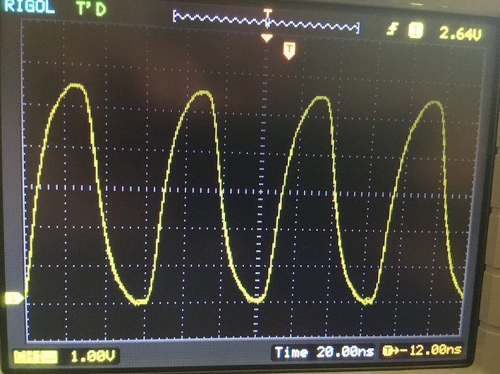

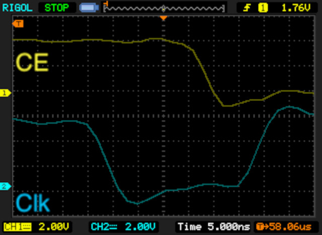

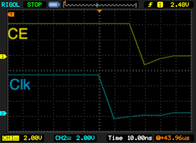

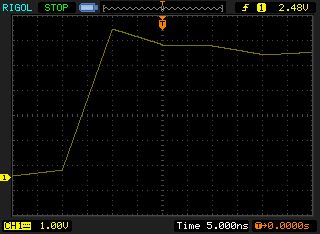

Im Anhang das Taktsignal wie es am Eingang der CPU anliegt.
Die Resetleitung bleibt nach Anlegen der Spannung für ca. 20ms auf low.
Gemessen auf der Platine auf der ich Einschalt-Reset-Probleme habe. R1
ist auf dieser Platine 10k. Bei der zweiten Platine habe ich diesen
Widerstand auf 22k erhöht und deshalb bleibt RESET auch für ca. 45ms auf
low nach Anlegen der Versorgungsspannung.

von H. H. (Gast)
> Ich habe nur 50MHz und nicht viel Erfahrung mit einem Oszilloskop.
Dennoch sollte das Signal vom Oszillator erheblich eckiger aussehen.
von Bradward B. (Firma: Starfleet) (ltjg_boimler)
Problematischer als die rundgelutschten Flanken könnte die
Spitzen-Spitzenspannung von ca. 5.6 V sein.  Erzeugt der
Spannungswandler tatsächlich 5.0V ?
Das ist Muell. No matter what. Denn Phi2 kommt direkt aus dem
Quarz-Oszillator. Warum nicht mit freundlichen 1MHz starten und gucken,
warum Du keinen Rechteck-Signal findest.
Spannungen an der CPU?
> Quarz-Oszillator.
Kommt drauf an welche Bandbreite der Rigol hat. Vielleich ist
es viel eckiger und die Messung trügt? Immerhin ist die 3.
Harmonische bereits bei 48 MHz .....

Für das neue Layout schlage ich dringend vor, einen
"7805-Pinkompatiblen" Schaltregler vorzusehen (braucht eigentlich nicht
mehr Platz, v.a. auch kein Kühlblech (weitere Frage: ist so eines
derzeit am 7805 dran???).
Pollin:    Produktnummer: 352856
Reichelt:  R-78B50-15L
Die Frage "Wie breit soll ich die machen?" zu den Power-Leitungen ist
einfach zu beantworten: So breit wie möglich.
Keinesfalls weniger als 1,0 mm  , besser wäre 1,5 mm.
Vor allem vom Eingang bis hinter dem (neuen) Spannungsregler.
Wo es sich dann mal verteilt kann man etwas runtergehen.

> Zu 6502 , Decodierung, Kuttelmuttel mit R/W, OE an Ram und Eprom:
> Bereits gestern verwies ich auf
> Dort weiter bei http://forum.6502.org/viewtopic.php?f=4&t=7964#p106557
> wird das Schaltbild "pocv130.pdf" eines schnellen W65C816 Systems
> gezeigt. In diesem Schaltbild auf Seite 4/12 werden ordentliche "/RD"
> und "/WR" Signale generiert, die dann auf Seite 5/12 zu den "/OE" des
> Ram und Eprom, sowie "/WE" des Ram eingesetzt werden.
> Das sieht vernünftig aus.
Danke, ich hab es jetzt gefunden. Hatte es gestern nicht mehr auf dem
Schirm. Werde ich bei der nächsten Version dieser Platine so umsetzen.

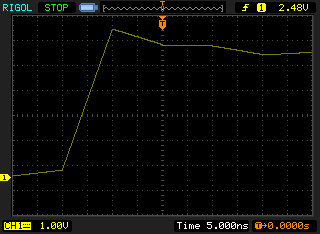

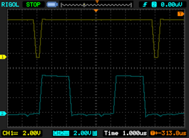

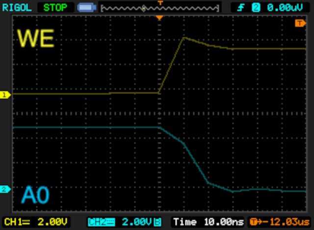

Im Anhang zwei Oszillogramme. Das eine zeigt das 1MHz- Taktsignal. Das
zweite den Flankenanstieg eines Datenbits.
Das Überschwingen des Taktsignals finde ich schon ein wenig
beunruhigend.
Zum Flankenanstieg kann ich nichts dazu sagen. Schätze etwas langsam
vielleicht.
Die Stromaufnahme der Platine liegt bei maximal 300 - 350mA. Mit
angestecktem Schachbrett. Im "Idle-Mode" zeigt das Multimeter 0,27A
während eines Rechenvorgangs 0,29A und knapp über 0,3A bei Zugausgabe
mit Signalton.
Da ich noch einen deutlich schnelleren SRAM hier habe werde ich
versuchen den einzubauen. Muss mir dafür aber erst einen Adapter bauen.
Von 600mil auf 300mil, da der schnelle RAM schmäler ist.
Irgendwelche Vorschläge was ich noch testen könnte?
Nochmals Danke für die vielen Vorschläge und Anregungen.
> beunruhigend.
Wäre typisch für eine lange Masseanbindung des Tastkopfs per Krokokabel,
der erwähnte "Pigtail". Eine steile Flanke produziert Oszillationen in
einem solchen Tastkopf-Anschluss. Wer misst misst Mist.

von Vanye R. (vanye_rijan)
> beunruhigend.
Wenn das wirklich so vorhanden ist, ja dann ist das beunruhigend.
Deshalb hab ich gesagt das es wichtig ist vernuenftig zu messen weil
du sonst genau sowas siehst obwohl es nicht da ist.
Also:
1. Tastkopf auf 10:1 stellen.
2. Am Oszi kompensieren
3. Krokoklemme ab und Federklemme aus etwas Silberdraht
   am Tastkopf selber draufwickeln und dann GND in 1-2cm
   Abstand vom Messpunkt auf der Platine suchen.
Vanye

von Axel R. (axlr)
Bei mir ist das nun auch schon wieder 30Jahre her (AH52BASIC oder so?).
War jetzt auch kein zweiphasentakt, sondern 8052 mit eingebautem
Basic-Interpreter (hatten sich viele). Das Layout war aber dort so
organisiert, dass die Daten- und Adressleitungen so kurz wie möglich
gehalten wurden. Ob die nun bei 16Mhz auch schon alle gleich lang sein
müssen, weiß ich nicht und ob evtl. einige steuerleitungen absichtlich
länger oder kürzer sein müssen, kann ich mir auch nicht vorstellen. Aber
man kann das ja, bei den heutigen Möglichkeiten, beim routing mit in
Betracht ziehen. So kann man den Adressbus und den Datenbus doch sicher
als „Drahthaufen“ Routen und hat beispielsweise D0-D7 gemeinsam am
Mauszeiger hängen. Durch die Beine von ThT (dachte, das soll SMD werden)
kommt man ja wohl locker hindurch.
Ich hatte damals so ein dickes Buch „U880 und Peripherie“ aus m
Militärverlag. Da war alles(!) haarklein erklärt, wer was wann macht und
wer welche Signale zu welcher Zeit erwartet. Sowas muss es doch hier
auch geben.
Ich weiß nicht recht; man kann sowas nicht mal eben einfach so nachbauen
und hoffen, dass es funktioniert.
Na auf jeden Fall tät ich die ICs so anordnen, dass die AdressPins und
auch die Daten-Pins schön in einer Reihe liegen und sinngemäß, am Timing
angelegt, so Routen, dass Signale auch alle halbwegs übernommen werden
(hab gelesen, dass die hier sogar bei JEDER Takflanke Neachtung finden).
Von daher: Timings studieren, neues Layout.
Das kommt nämlich davon, wenn man für 8Mark ein komplettes Design
gefertigt bekommt. Wenn das 800 gekostet hätte, wärest du garnicht auf
die Idee gekommen, da irgendeinen „freerouter“ dranzusetzen, sondern
hättest dich solange mit dem Timing-Diagrammen beschäftigt, bis du sie
verstanden hättest.
Jetzt kannste alles nochmal von vorne entwerfen. Scheisse. Schade um die
viele, gutgemeinte, Arbeit bis hierher.
> verstanden hättest.
Danke Axel,
du hast natürlich vollkommen recht. Ich wußte halt nicht, dass das
Timing so wichtig ist. Ich gebe zu, dass ich da etwas zu naiv an die
Sache gegangen bin.
Ja, an einem neuen Routing führt kein Weg vorbei.
Ich sehe das eher als Lehrgeld, da es sich um ein Hobbyprojekt handelt,
spielt die (verlorene) Zeit nur eine untergeordnete Rolle.
Prinzipiell funktioniert die Platine ja mit 16MHz, aber eben erst nach
20min. Einschaltdauer. Dafür hätte ich schon gerne eine Erklärung. Ist
es wirklich so, dass das Timing so knapp daneben ist, dass erst nach
einer gewissen Temperaturerhöhung eines Bauteils alles funktioniert?
Kaum zu glauben.
> Sache gegangen bin.
Ach, laß Dich nicht so einwickeln. Wenn hier, wie von manchen
angesprochen, irgendwelche Signallaufzeiten auf dem Kupfer eine Rolle
spielen sollten, dann ist das gesamte Schaltungsdesign schon 'eh Kacke,
und nicht das PCB-Design. Selbst bei einem Leiterzug mit ein paar 10cm
Länge hat man gerade Signallaufzeiten weit unterhalb einer
Gatterlaufzeit von "normalen" TTL- oder HC-CMOS. Und dann kommt es auch
eher nur auf Laufzeit-Differenzen an, und nicht so sehr auf absolute
Werte. Da sind paar cm oder gar dm noch immer unkritisch bei einem
16MHz-System (Taktzeiten bei reichlich 60ns).
Viel wichtiger ist da das Schaltungsdesign, bei dem Gatterlaufzeiten
sauber mit eingerechnet sind, so daß die Timing-Angaben der ICs lt.
Datenblatt sicher mit etwas Reserve erfüllt sind.
Wenn das System erst nach einer Warmlaufphase sicher läuft, selbst bei
nur wenigen MHz, dann hast Du wohl irgendwo ein Problem mit zu knappen
Flanken-Timings zw. irgendwelchen "zueinander gehörenden" Signalen. Da
muß man eben die Datenblätter hernehmen, und schauen, ob der Schaltplan
potentiell sicher die Timings der IC erfüllen kann.

von Dietrich L. (dietrichl)
Dann würde ich auch gleich auf 4 Layer übergehen: GND, VCC und 2x
Signale.
Neben einer stabilen Versorgung können dann auch die Signale kurz und
direkt verdrahtet werden.
Wenn nicht gleich 4-fach-Layer, dann sollte zumindest der GND besser
vernetzt sein. Bei dir sind beim GND etliche "Halbinseln" entstanden,
die teilweise recht locker "rumhängen". Also zumindest diese Inseln mit
dicken Leiterbahnen zusammenhäkeln.
Hintergrund: Das Schalten von CMOS produziert hohe kurze Stromspitzen
auf den Versorgungsleitungen. Wenn dann die GNDs an verschiedenen Orten
gegeneinander "hüpfen" können die dazwischen ausgetauschten Signale
falsche Ergebnisse liefern. Der GND ist die Basis, auf die sich alle
Signale beziehen.
Zu dem Thema gehört auch die richtige Anordnung der Stützkondensatoren:
mindestens einer an jedem IC (was du lt. Schaltplan ja auch gemacht
hast) in der Nähe der Vorsorgungs-Pins.
Danke Dietrich, ich werde beim nächsten Layout darauf achten. Das war
mir gar nicht bewußt, dass ich GND-Halbinseln habe.
Ja, darauf habe ich auch geachtet.
Norbert schrieb:
> Das die Schaltung ja selbst bei einem 1MHz Takt (etwas schneller als
> Morsetaste) nicht läuft, scheint geflissentlich ignoriert zu werden.
Ja, momentan ist es so, dass die Platine schon nach ca. 10min.
Einschaltdauer einwandfrei läuft, weil es mittlerweile im Zimmer schon
27°C hat. Also eindeutig ein thermisches Problem. Leiterbahnen schlecht
geroutet, zu dünn oder ähnliches, vermutlich. Sofort nach dem
Einschalten läuft die Platine zwar, aber der Schachcomputer zeigt
während des Rechenvorgangs seinen bis dahin gefundenen, besten Zug an.
Diese Funktion dürfte aber nicht eingeschalten sein und läßt sich auch
nicht ausschalten. Erst wenn das System ausreichend warm ist.
Ich habe mir überlegt wie ich rausfinden könnte ob es zu Problemen beim
RAM oder ROM-Zugriff kommt. Dazu könnte ich mal ein kleines Testprogramm
ins EProm brennen und schauen was passiert. Eine Art Speichertest.
Parallel dazu arbeite ich bereits an einer neuen Schaltung. Werde OE vom
RAM/ROM wie oben empfohlen ansteuern. Möchte diesmal alles richtig
machen :-). Danke für die vielen Hinweise und Tipps.

von Carsten W. (eagle38106)
Berücksichtige bei einem neuen Layout doch mal die Klassiker bei
doppelseitigen Leiterplatten:
* Beim Placement die 100nF Caps beim VCC-Anschluss ansiedeln
* Top: Nur waagerechte Leiterbahnen
* Bottom: Nur senkrechte Leiterbahnen
* Dicke Power-Leitungen als erstes routen
* Taktleitungen (Clock, R/W etc.) mit mehr Abstand zum Rest verlegen
* Busse möglichst gleichförmig routen
* min. 20% auf die minimalen Breiten- bzw. Abstandsvorgaben des
LP-Herstellers aufschlagen. Gibt hinterher Reserven.
* Wenn beim fertigen Layout das Design vereinfacht werden kann, kann man
auch von der waagerecht/senkrecht Aufteilung abweichen und Vias sparen.
Aber erst, wenn das Layout fertig ist!
waagerecht/senkrecht bezogen auf die Ausrichtung der ICs (senkrecht)

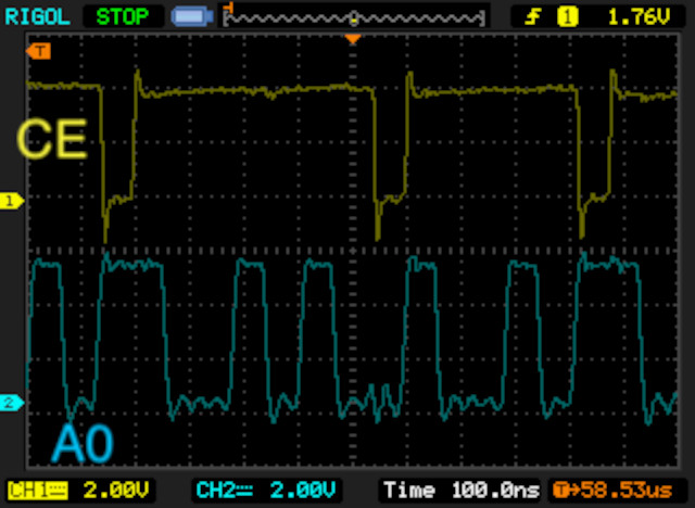

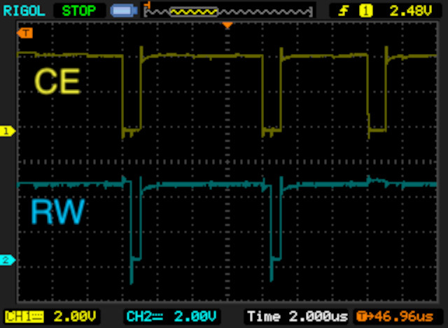

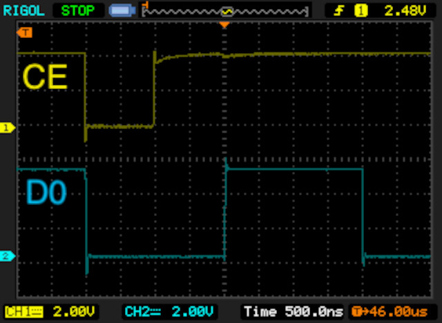

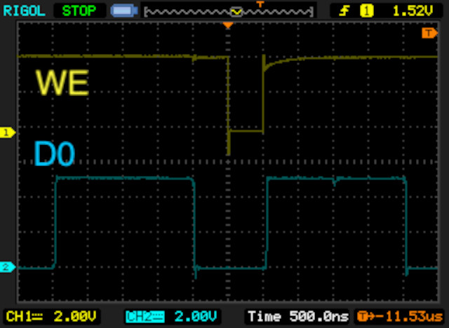

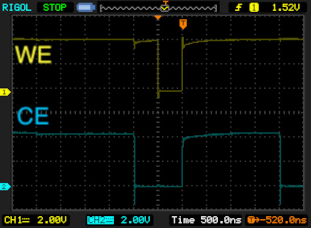

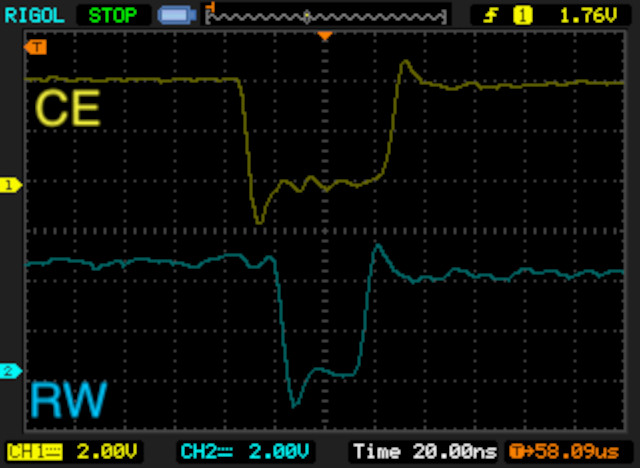

Klaus F. schrieb:
> Start:  (Reset-Vector hierher)
>   Schreibe ins Ram Adresse 0x?555  Wert 0xAA (? == dein Ram
> Adressbereich)
>   NOP
>   Schreibe ins Ram Adresse 0x?AAA  Wert 0x55
>   NOP
>   Lese aus Ram     Adresse 0x?555
>   NOP
>   Lese aus Ram     Adresse 0x?AAA
>   NOP
>   JMP  Start
> Das sollte sich dann gut mit Scope verfolgen lassen.
> = Wann liegt Adresse an
> = Wann kommt /CE /OE und /WR des Ram  (Laufzeit Decodierung)  <--
> Wichtig
> = Wann stehen Daten an schreibend
> = Wann stehen Daten an lesend

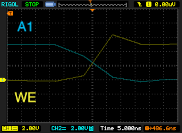

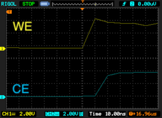

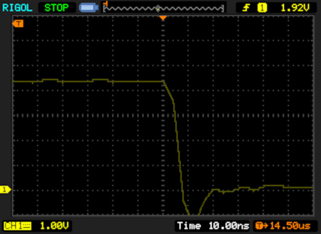

Hallo Klaus,
ich habe jetzt mal Deinen Vorschlag umgesetzt und o.a. Testprogramm in
ein EPROM gebrannt und mit dem Oszilloskop gemessen (siehe Bilder).
Das Programm:
    org $A000
start:    lda #$aa
    sta $0555
    nop
    lda #$55
    sta $0aaa
    nop
    lda $0555
    nop
    lda $0aaa
    nop
    jmp start
    org $fffc
    dw start
gemessen mit 1MHz Taktfrequenz!
Nach meinem Verständnis nach, sehe ich nichts außergewöhnliches.
Bitte teile mir doch mit welche Signale du gerne sehen möchtest um dir
ein Urteil zu bilden.

von Rick (rick)
Und jetzt - zum Vergleich - dieselben Messungen mit 16 MHz bitte!
Mache ich gerne!

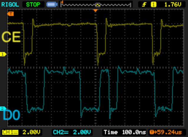

Hi Rick,
anbei die Bilder von den Oszillogrammen mit 16MHz Taktfrequenz gemessen.
Ich hoffe, Du kannst da was brauchbares erkennen.

> "geht gerade so Bereich" zu kommen.
Danke für Deine Meinung. Also Du denkst, dass es am Timing liegt. Evtl.
zu lange Zugriffszeit oder zu lange Gatterlaufzeiten? Ja, kann natürlich
sehr gut sein.
Was hält ihr davon, gezielt mal das RAM und das EPROM mit Heißluft
vorzuwärmen und schauen ob der Fehler nach dem Einschalten dann weg ist?
Sich so herantasten ob es an einem Baustein liegt oder es vielleicht
doch ein mechanisches Problem ist, wie Leiterbahnen zu knapp
nebeneinander.

von Tom K. (katdroid)

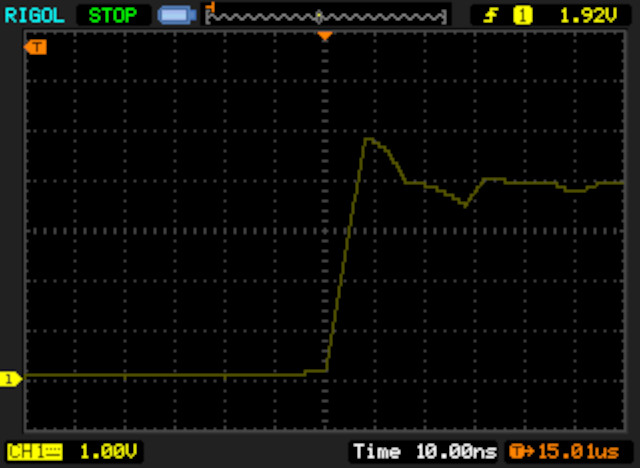

Moin Johannes,
deine Diagramme bei 1 MHz sehen doch rechteckig aus, diese Überschwinger
sind bei der Geschwindigkeit wohl kein Problem.
Was ich nicht verstehe ist das Diagramm mit der Clk, da solltest du eine
andere Auflösung wählen, nicht nur ein paar Nanosekunden.
Das PHI2 Signal sollte nach 500 ns auf high gehen und dann immer
toggeln.
Vielleicht verstehe ich das ja vollkommen falsch, aber ich meine, dass
der 6502 die Daten bei jeder fallenden Flanke von PHI2 übernimmt, macht
es nicht Sinn A0/D0/... über PHI2 also Clk statt CE zu triggern, so dass
man sieht, ob die Signale da stabil sind?
Vielleicht schaust du dir auch mal A13, A14, A15 an, da ist ja noch
etwas zusätzliche Gatterlogik. Du musst dann natürlich auch von den
oberen Adressen zumindest lesen (das sollte immer möglich sein, im VIA
Bereich vielleicht nochmal genau überlegen, was du tust), momentan
bleibst du ja in den unteren 4K, da sind A13-A15 logischerweise Null,
außer beim Lesen des program counters, da solltest du zumindest 0xA000 =
1010...b also A15 und A13 sehen.
Statt Kältespray Heissluft einzusetzen ist natürlich auch ne gute Idee,
so gehts auch, nur das Warten, bis alles wieder abgekühlt ist, ist
nervig.
Weiterhin viel Erfolg
Thomas
Richtig.
Richtig. In CE steckt kein Takt drin, das ergibt sich nur aus den
Adressleitungen.
