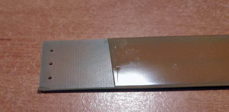

Ist die Giesomat-Platine einseitig oder beidseitig?
Sind die Flächen für die Sensor-Kapazität nur auf der Bestückungs-Seite oder auch auf der Unterseite? Da sind nämlich 2 Durchkontaktierungen, die eigentlich nur bei beidseitiger Anbringung der Kapazitätsflächen Sinn machen.
https://www.mikrocontroller.net/attachment/219605/DSCF0488.JPG
Leider habe ich nur eine uralte Eagle-Datei, die ich nicht lesen kann.

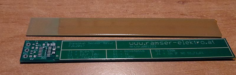

H. H. schrieb:
Beim abkupfern nicht aufgepasst...
Leeres Bashing wie immer ....

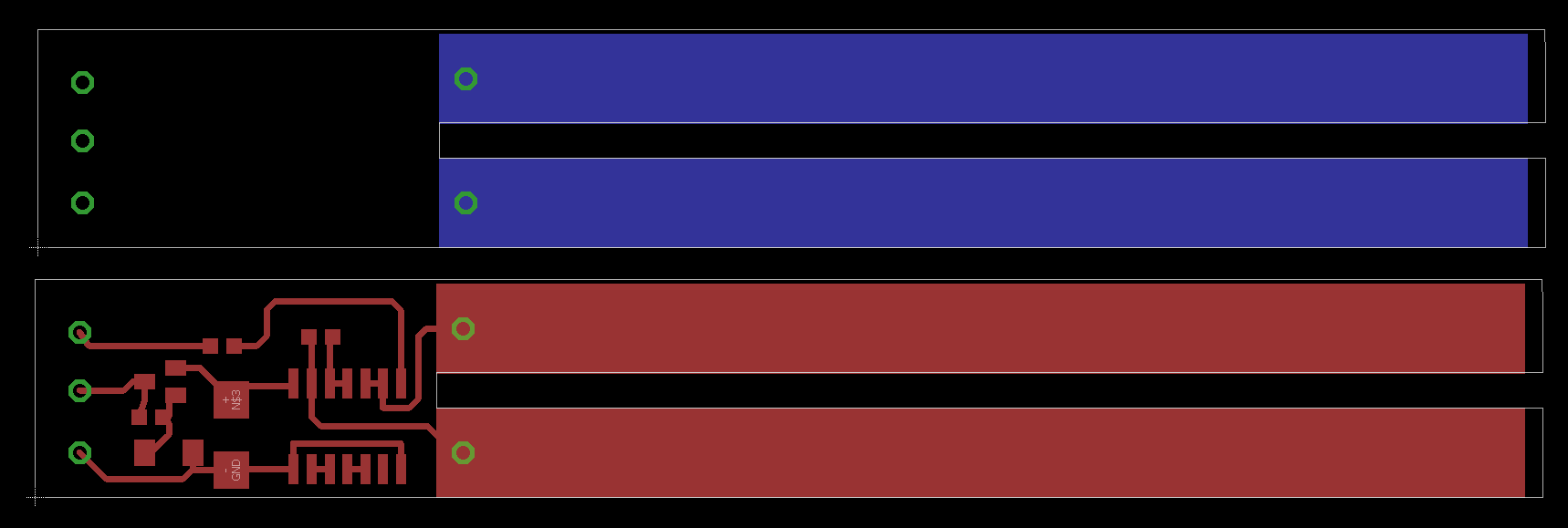

Durch empirische Tests wurde die Sensorfläche optimiert.
Hintergrund: Das Problem bei zweiseitigen Sensorseiten ist die Empfindlichkeit gegenüber Wurzeln, welche den Sensor bedämpfen können.
Dadurch sinkt die Empfindlichkeit des Sensors erheblich. (Die jeweiligen gegenüberliegenden Flächen des Streufeldkondensators sind ja miteinander verbunden.)
Daher haben wir uns für die einseitige Variante entschieden. Diese kann man Wurzel abgewandt in das Erdreich stecken.
Der vom TO gezeigte Sensor ist eine Revision 1 unseres Sensors. Auch dieser war schon einseitig.
