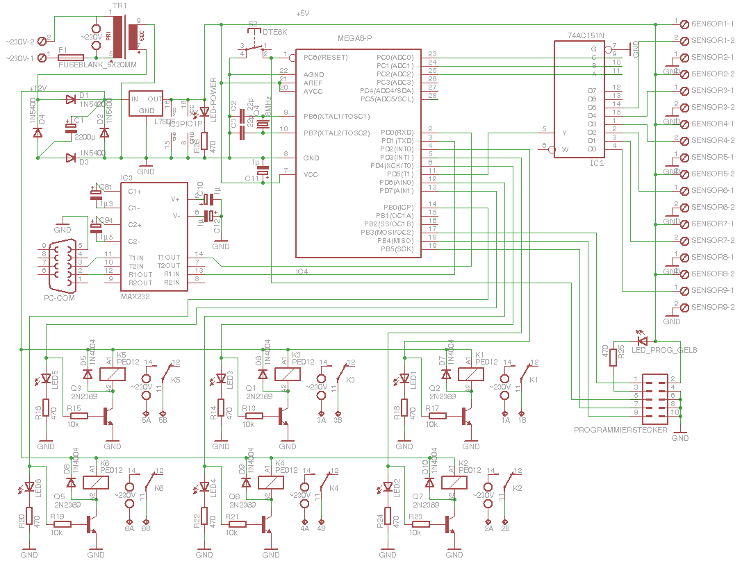

Hallo Freunde der Bastelei, meine vollautomatische Blumengiessanlage Giess-o-mat habe ich nun um kapazitive Feuchtigkeitssensoren erweitert. Hier sind Sourcecode und Schaltpläne. Viel Spaß beim Nachbauen
Gibts die Schaltpläne auch als PNG?
> Gibts die Schaltpläne auch als PNG? Ja, hier. Man kann die Pläne aber auch mit der kostenlosen Version von Eagle öffnen.[http://www.cadsoft.de/download.htm]

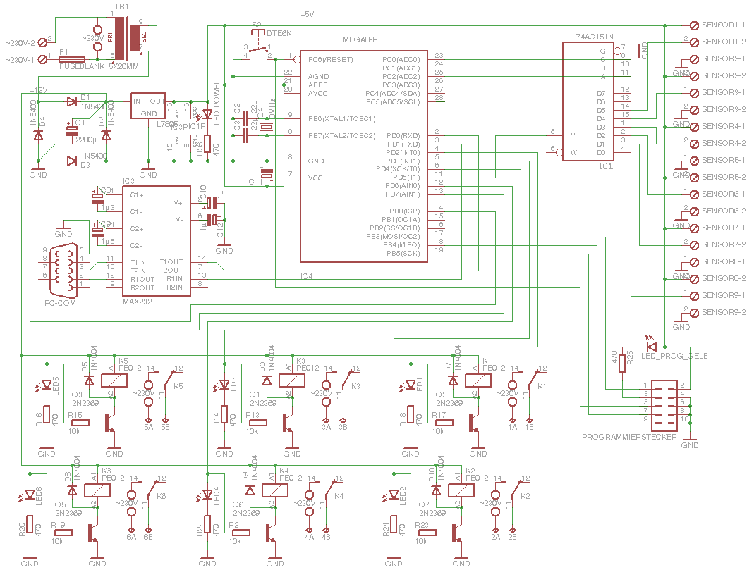

Die Brückenschaltung entspricht nicht der aus dem Lehrbuch, sie mag vieleicht funktionieren.
> Was ist daran eigenartig ?
Dass die Trafowickling direkt mit GND verbunden ist (Anode D2, Kathode
D3).
Ich würde GND an der Anode von D3 und D4 erwarten.
Ja, und der Puffer-Kondensator zwischen den Dioden, dessen Masse nicht an der nachfolgenden Schaltungsmasse liegt, ist auch ungewöhnlich.
Ok, das mit der Graetz ist geklärt, ist im Muster sicher richtig verschalten. Die Sensoraus- Eingänge entsprechen auch nicht meiner Zählweise und die Adresseingänge des Multiplexers sind auch eigenwillig durch den Käfer gezogen. Was solls, es geht ja um die Idee und die ist super. Wenn ich mich mal aufraffen könnte... so was schwebt mir auch vor. Ein KapSensor steckt schon in der Erde, habe aber noch nicht mal getestet ob das so geht, nur zwei Strippen. Die Relais würde ich dann durch SolidState ersetzen und ein Display wäre auch ok. DG16080 mit Touch .... Super Projekt, da werde ich sicher viel abkupfern. Grüße Lothar

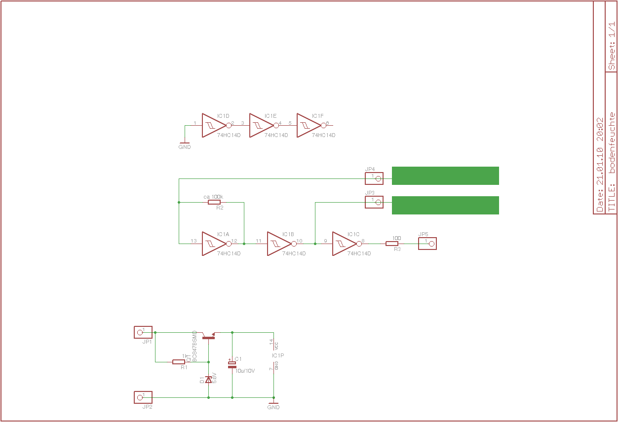

Oh, da habe ich im Schaltplan aber einen Mist verzapft. Hier ist die korrigierte Version, so wie ich sie auch zusammengelötet habe.
> Leider werde ich aus Deinem Schema nicht so ganz schlau. Zu einem Sensor > gehören doch - anders als beschriftete - immer drei Anschlüsse und nicht > zwei, oder? Ja, man braucht für jeden Sensor +5V, masse und den Frequenzeingang. Ist im Schaltplan nicht richtig beschriftet. > Kann ich so einen Sendor direkt an einem Arduino (AVR) betreiben oder > brauche ich unbedingt den Multiplexer? Den Multiplexer brauche ich, weil ich die Sensorfrequenz mit Hilfe des Timer/Counter 1 am Pin T1 messe. Das ist der einzigste Pin am AVR, an dem man Frequenzen mit meiner Methode messen kann. Der Multiplexer schaltet abwechselnd einen der 6 Sensoren auf diesen Pin. Wenn du nur einen Sonsor anschliessen willst, brauchst du natürlich keinen MUX. > Wie lange versorgst Du einen Sensor mit Energie, bis er ein stabiles > Ergebnis liefert? Reicht eine Sekunde? Mit Energie versorge ich die Sensoren die ganze Zeit. Zum Messen reicht eine Zehntelsekunde. Jede positive Taktflanke zählt ein 16-Bit Register hoch. In einer Zehntelsekunde kann man so Frequenzen bis 655350 Hz messen.

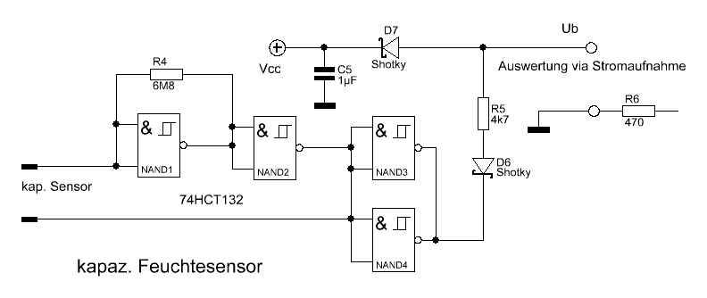

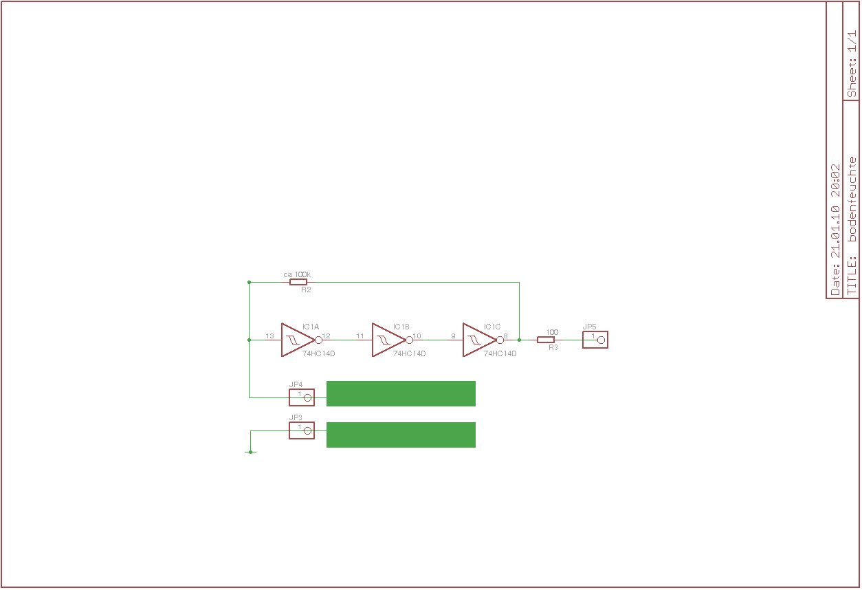

Ich verstehe nicht wirklich wie der Feuchtigkeitssensor funktioniert. Also er ist mit Teflon isoliert. Teflon ist für elektrostatisches Feld durchlässig. Muss ich mir das dann so Vorstellen das das Feld über einen Halbkreis die Elektroden miteinander kapazitiv verbindet? Und je nach Feuchtigkeit der Erde verändert sich der Zwischenraum dieses Feldes und ist somit messbar? Ist das so? Oder Steckt dahinter ein anderes Trick?
Hallo, Wasser hat eine andere Dielektrizitätskonstante als Luft oder trockene Erde. Je trockner oder feuchter die Erde ändert sich auch die Dielektrizitätskonstante und somit die Kapazität. Die zwei isolierten Metallstreifen stellen die Platten eines Kondensatos da. Gruß Uli
Es gibt keine Kontakte, die direkt mit der Erde in Berührung kommen. Schau dir den Sensor nochmal genauer an.
Hast Du mal untersucht, wie stark die Bodenfeuchtesensoren auf Düngung reagieren? Dünger enthält ja normal Kalisalze und sollte damit die el. Leitfähigkeit des feuchten Bodens ändern.
Hallo, habe lange nachgedacht, muss aber aufgeben. Auf welchem Prinzip funktioniert denn die Schaltung für die Feuchtemessung? Der mit dem Widerstand zurückgekoppelte Inverter möchte extrem schnell schwingen. Dieses wird aber durch den Kondensator, der eigentlich zwischen zwei Highs oder zwei Lows kontaktiert wird, beeinflusst. Irgendwas ergibt sich draus letztendlich, aber ist es eine zuverlässige Schaltung? Kann mir es jemand erklären? Ich habe es gezeichnet wie ich es machen würde. Danke voraus, Grüße Michal
Hallo, der Kondensator läd sich über den 100k Widerstand langsam auf. Je größer die Kapazität, desto länger dauert das. Wenn die obere Schaltschwelle des ersten Schmitt-Triggers erreicht wird, schaltet er um. In der "Originalschaltung" läd sich der Kondensator dann mit umgekehrter Polarität neu auf, bis Spannung am Eingang des Schmitt-Triggers die untere Schaltschwelle erreicht. Bei deiner Schaltung würde sich der C abwechselnd auf- und entladen. Funktioniert warscheinlich auch, schwingt aber schneller als das Original, weil sich die Spannung am C nur zwischen 0 und +xV bewegt anstatt zw. +x und -x. Außerdem benötigt deine Schaltung einen Inverter am Ausgang, damit am Ausgang JP5 ein schönes Rechtecksignal rauskommt und Kapazitäten auf der Leitung zum µC nicht die Messung beeinflussen.
Hallo, ok, ich hab´s. Mein Denkfehler war, dass ich angenommen habe, dass der erste Inverter durch den Widerstand sehr steif zurückgekoppelt ist und dadurch unheimlich schnell oszillieren möchte. Da aber durch den Widerstand der Kondensator-Ladestrom fliesst, entsteht zwischen seinen Anschlüssen Spannungsabfall, der gleichzeitigem Low am Inverter-Eingang und High am -Ausgang doch möglich macht. Der Rest ist klar, hast Recht, Deine +/- Ladung und Entladung dauert länger. Genial. Danke und Grüße Michal

Und nicht vergessen: Dem 7805 und den ICs Blockkondensatoren spendieren ;-)
Hi Leute, Könnt ihr mir sagen welchen multiplexer ihr als IC1 (74AC151N) genomment habt? Hat jemand ausserdem erfahrung welche Reles und welcher Sachalter DTE6K geeignet sind? Grüße Fabian
Hi leute, ich habe ein kleines Problem... jedesmal wenn ich die Stromversorgung unterbreche und danach wieder herstelle ändern sich die Werte extrem. Bsp: 1) stromversorgung für 3 Tag an. Frequenz steigt langsam und kontinuierlich an, (Startet bei 525000, endet bei 530000) 2) Strom für 1 Min ausschalten und danach wieder ein 3) stromversorgung für 3 Tag an. Frequenz steigt langsam und kontinuierlich an, (Startet bei 560000, endet bei 565000) woher kommt dieser sprung nach dem ausschalten? Grüße, Freed
Hallo Freed, ich habe keine gute Erklärung für das Verhalten. Mir fällt aber auf, dass deine Frequenzen sehr hoch sind. Bei mir schwanken die werte um 20000. Kann es sein dass deine Kondensatorflächen sehr klein sind oder der abstand zur Blumenerde zu groß ?
Hi, also eigentlich sollen die Flächen nicht zu klein sein, und der Abstand zur Erde auch nicht zu groß... Da ich noch nicht wirklich lange mit microcontrollern zu tun habe, kann es sein, dass ich da ein bisschen Schwachsinn programmiert habe. (Habe nicht das Programm von oben, sondern eine selbst geschriebene, und auch ein eigenes Layout... habe das gebaut als die Schaltung oben noch nicht da war) Vielleicht sollte ich das einfach mal wie oben nachbauen, und schauen obs dann stabiler läuft. Hast du denn zufällig das Layout zur Schaltung? Oder muss ich mich ransetzen und das nochmal machen? Wäre super wenn du sie posten könntest! Noch eine Frage habe ich... Die Verbindung zwischen Sensor und Controler, wie lang darf die maximal sein? Wenn ich nur eine Controlerschaltung verwenden will, muss die Verbindung von den Pflanzen die am weitesten weg sind ca 5m sein... bissl viel oder? Grüße, Freed

Hi Milan, die Schmitt-Trigger würde ich nicht zu weit weg von den Sensoren legen. Du hast sonst eine große Kapazität auf der Zuleitung und nur eine kleine, die sich in Abhängigkeit von der Feuchtigkeit ändert. Das verringert den Effekt der Sensoren und ich weiss nicht, was du dann sonst noch für Störkapazitäten mit misst. Der 74AC151 und der 74HC151 unterscheiden sich etwas in der Schaltgeschwindigkeit und Stromaufnahme, sind aber beide für die Frequenzmessung geeignet. Mit dem 555-timer kann man auch einen Oszillator bauen, der die Frequenz in Abhängigkeit von einer Kapazität ändert. Das könnte auch funktionieren. Probieren ist besser als Studieren ;-) Der Atmega8 verwendet einen Timer/Counter, der Flankenwechsel an dem Pin T1 zählt. Wenn du einen µC findest, bei dem es mehrere Pins gibt, an denen man über ein Timer/Counter Register Flankenwechsel zählen kann, kannst du den Multiplexer natürlich weg lassen. Einen einfachen Interrupt Pin kannst du zur Frequenzmessung vergessen. Viel Spaß beim Basteln, Christian

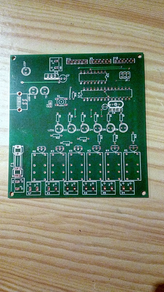

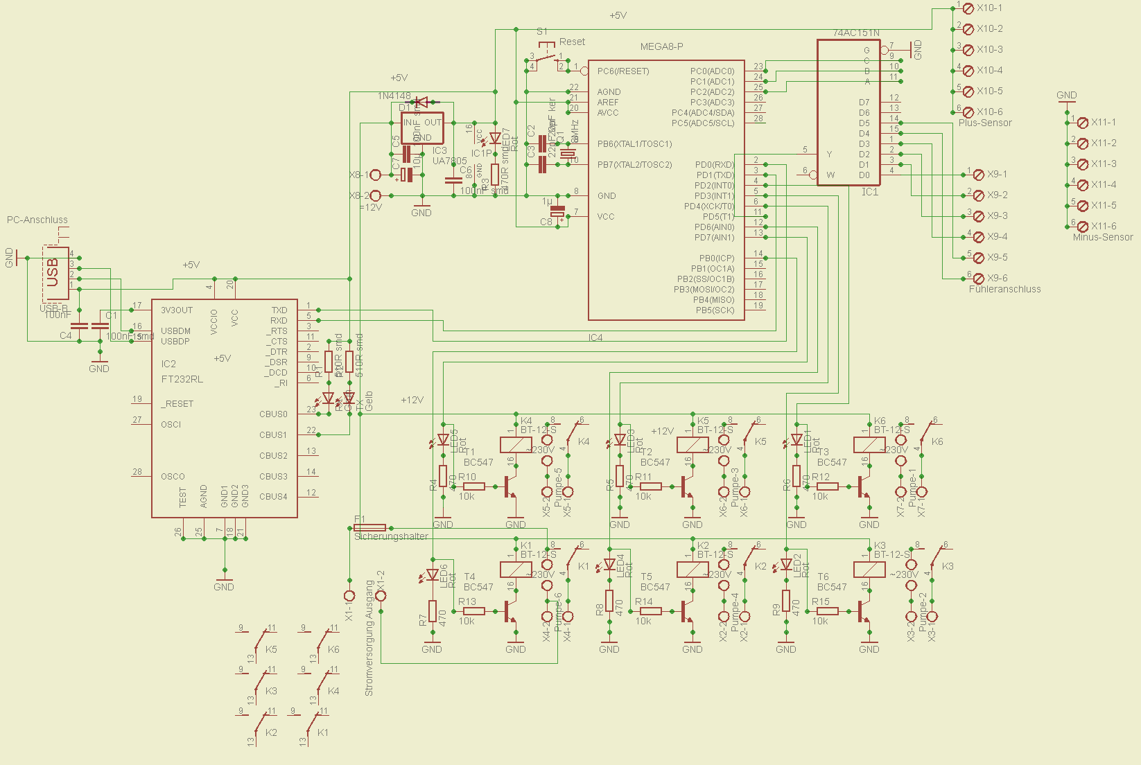

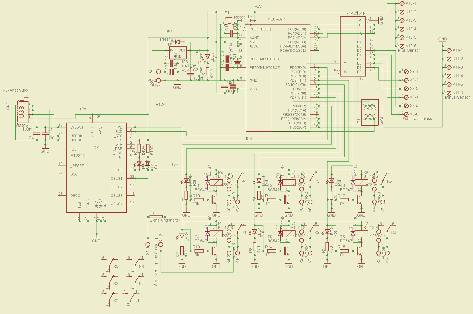

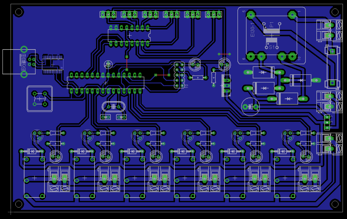

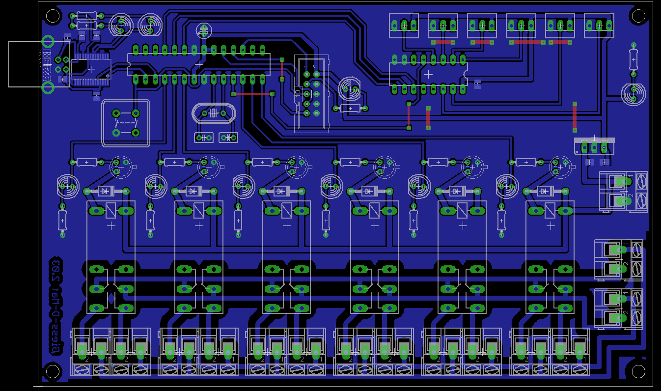

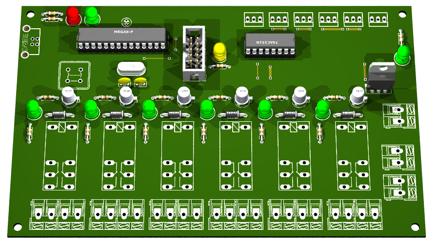

Hallo! Vielen Dank für die ganzen Antworten. Ich habe mich mal rangemacht und ein Board erstellt - mein erstes. Jeder Hinweis ist gerne gesehen - ich habe es nach bestem (Ge-)Wissen gemacht und weiß natürlich nicht, ob ich irgendwelche Design-Fehler drin habe. Damit meine ich sowas wie z.B. an der Graetz-Brücke - müssen alle Leiterbahnen idealerweise gleich lang sein oder ist das egal? Auch die Leiterbahndicken sind nach Gefühl gemacht. Ich habe noch Kleinigkeiten verändert, zumindest angefangen: - FT232RL + USB-Buchse eingefügt, es fehlen sicher noch div. Kondensatoren, ich muss mir die Beispiele nochmal ansehen. In einem habe ich gesehen, dass der CTS-Pin mit dem Microcontroller verbunden ist. Ich frage mich, ob der Microcontroller überhaupt irgendwas vom FT232RL wissen muss? Ich stelle mir das so vor, dass er am PC einen COM-Port simuliert und die TX und RX-Signale weiterschiebt? - Jumper zum Einstellen der 12V-Quelle: entweder 230V mit Trafo und Gleichrichter oder direkt 12V aus einem Netzteil - Anschlussklemmen für die Relais-Quelle: man kann anschließen, was man will, aber alle Relais bekommen das gleiche. So könnte man auch 12V schalten und z.B. 12V-Pumpen verwenden. Die Frage nach der stromsparendsten Dauerbetriebsschaltung hat mich noch etwas beschäftigt. Ich bin dabei auf diesen Beitrag gestoßen: http://www.mikrocontroller.net/articles/Controller_an_230V#Sparsames_Trafonetzteil_f.C3.BCr_Dauerbetrieb Könnte man eigentlich mal ausprobieren. Bei Reichelt gibt es auch "Eco"-Trafos, vielleicht ist das auch was. z.B. http://www.reichelt.de/Printtrafos-ECO-1-5-5-0VA/ECO-3-2S12/3/index.html?;ACTION=3;LA=2;ARTICLE=40508;GROUPID=4549;artnr=ECO+3%2C2S12;SID=13UOS-vH8AAAIAAHNBS9Y3834cfdf6872dec64671a88b5c02c7a1 Zum Bodenfeuchtesensor: das Original hat 3 Kontaktflächen, die im Boden stecken - das meinte ich. Siehe http://www.weisser-engineering.de/images/stories/Analogtechnik/BodenFeuchte/bofeuchtesch.jpg Weil ich das auf der Original-Homepage beschriebene Prinzip noch nicht richtig verstanden habe, sehen die Schaltpläne für mich total unterschiedlich aus (andere Bausteine, die bestimmt ähnlich funktionieren, aber auch andere Verschaltung). Warum muss man die Sensorwerte nachjustieren, wenn die Pflanzen mal mehr brauchen? Ich dachte, das ist gerade der Witz, dass die Pumpen immer dann anspringen, wenn ein bestimmter Wert unterschritten wird - dann springen sie im Sommer halt öfter an. Wieso ist hier Justierbedarf? Benutzt du eigentlich tatsächlich für jede Pflanze eine eigene Pumpe? Man könnte ja auch überlegen, eine zentrale Pumpe zu nehmen und über Magnetventile die Verteilung zu steuern. Dann könnte man theoretisch auch direkt an den Wasserhahn - zumindest bis die Wohnung bei Fehlfunktion unter Wasser steht. Aber einer Wasch- oder Spülmaschine vertraut man ja eigentlich auch soweit ;-) Trotzdem müsste man sich dann natürlich noch Sicherheitsschaltungen überlegen, über Redundanz und Sensoren oder so... Hast du denn eine Idee, wie man über einen Webserver mit dem Controller über USB kommunizieren kann? Der Webserver muss ja irgendwie eine COM-Verbindung aufbauen können und über html o.ä. die Befehle entgegennehmen und Code ausspucken. Eine Fritzbox hätte ich auch. :) Hey, ich kann hier an dem Projekt ganz viel lernen, das freut mich! Für jede Hilfe bin ich natürlich sehr dankbar! Beste Grüße David

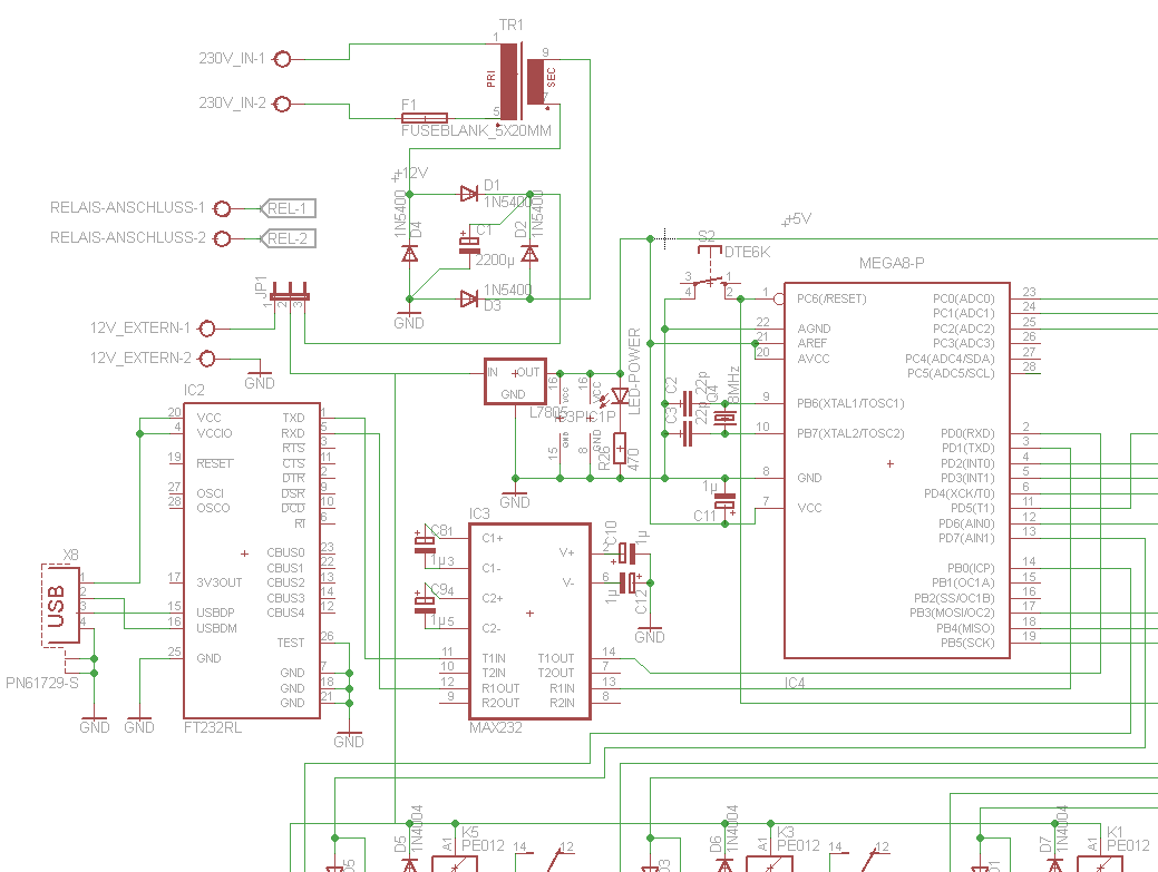

Den MAX232 brauchst du jetzt nicht mehr. Der FT232RL gibt TTL Pegel an RXD aus und erwartet diese auch an TXD
Danke für den Tipp, ich war gerade dabei, noch etwas aufzuräumen und die Größe auf Europlatine zu ändern, da habe ich das gleich mitgeändert. Außerdem habe ich die Testpads der einzelnen Relais durch Anschlussklemmen ersetzt und die Positionen unten optimiert, damit die meisten Brücken wegfallen konnten.
Hi David, ohne Anspruch auf Vollständigkeit, ich habe hier nur einen winzigen Bildschirm ;(: - Abblockkondensatoren für AVR und Multiplexer, und die müssen an das IC - dito für den 7805 - der FT232RL will auch nicht ohne Cs betrieben werden - warum verwendest Du keinen Brückengleichrichter in einem Gehäuse? - bei 230V sind Mindestabstände zu beachten, also den Teil des Layouts würde ich nicht mit Masse fluten, bei der Sicherung geht es sehr eng zu - falls der 7805 einen Kühlkörper benötigt, mag das an der vorgesehenen Stelle eng werden - die Leiterbahnen für 5V/Masse hätte ich breiter gewählt, besonders am oberend Rand zu den Sensoren hin Aber schön, dass Du Dich der Sache annimmst. Hermann-Josef
Hallo David, cool, dass du ein Board für den Giess-o-mat designst. Die Länge der Leiterbahnen spielt meistens nur bei hohen Frequenzen eine Rolle und die Leitungen müssen so breit sein, das sie die elektrische Leistung aushalten, die da drüber fließt. Bin auf dem Gebiet aber auch kein Experte. Das einfachste wäre, den Trafo wegzulassen und stattdessen ein Steckernetzteil zu verwenden. Bei der Wahl des Trafos oder extenen Netzteils must du aufpassen, dass das genug Strom liefern kann, um alle deine Pumpen zu versorgen. Der Eco Trafo von Reichelt würde ausreichen, um den Atmega und die Relais zu versorgen, eine Pumpe kannst du damit aber nicht einschalten, ohne das das Ding abraucht. Statt mehreren Pumpen Magnetrelais zu verwenden habe ich mir auch mal überlegt, habe aber damals keine vernünftigen und bezahlbare Ventile gefunden. Einfache Pumpen bekommst du für wenig Geld. Wenn du den FT232RL an den Atmega gekoppelt hast, brauchst du in der Giess-o-mat Firmware keine Anpassungen machen. Der Atmega merkt nicht, ob er über einen MAX232 oder einen FT232 mit jemand anderem kommuniziert. Such dir für den FT232RL am Besten mal ein Referenzdesign und schau, wie da der Chip mit dem Mikrocontroller gekoppelt ist. Für den PC gibt es Treiber, die eine COM Schnittstelle über USB und FT232 abbilden. Warum ich meine Sensoren nachjustieren muss, weiss ich auch nicht so genau. Vielleicht sind die auch temperaturempfindlich. Ich benutzte noch die alte Version von Dietmar Weisser. Bei denen ist ein Schwingkreis aufgebaut, der seine Frequenz in Abhängigkeit von der Kapazität der Blumenerde ändert. Die neue Version nutzt den Effekt aus, dass Kondensatoren Wechselspannungen in Abhängigkeit von der Kapazität besser oder schlechter durchleiten. Vielleicht funktioniert diese Variante besser. Was die Überflutungs-Sicherheit angeht, kannst du in der Giess-o-mat Software Giessintervalle einstellen, die die Pumpen für eine gewisse Zeit ausstellen, auch wenn die Sensoren Blödsinn messen. Die meisten Webserver haben eine sogenannte CGI Schnittstelle. Du kannst ein einfaches Programm schreiben, das gestartet wird, wenn eine Webseite aufgerufen wird. das kann dann die USB-COM Schnittstelle auslesen und HTML Code an den Webserver zurückgeben. Grüße Christian
Hallo, ich habe versucht, die Tipps umzusetzen, danke dafür! Irgendwie bin ich mit dem Design noch nicht so zufrieden. Also ich habe mich entschieden, die 230 Volt komplett von der Platine zu verbannen. Vor allem wegen der Sicherheit, aber zusätzlich habe ich gesehen, dass die Steckerschaltnetzteile im Standby ungaublich wenig verbrauchen. Außerdem habe ich so mehr Platz auf der Platine. Und sollte doch jemand auf die Idee kommen, über die Relais 230 Volt zu schalten, habe ich die Abstände möglichst groß gewählt. Richtig schick ist das aber nicht geworden - jetzt mit den 2-poligen Relais. Ich habe 2-polige Relais genommen, z.B. http://www.reichelt.de/Print-Steckrelais/FTR-F1CL012R/3/index.html?;ACTION=3;LA=446;ARTICLE=79436;GROUPID=3293;artnr=FTR+F1CL012R;SID=13UOS-vH8AAAIAAHNBS9Y3834cfdf6872dec64671a88b5c02c7a1 Hauptgrund dafür ist, dass man dann flexibel ist, wenn man nur eine Pumpe anschliessen und die Verteilung des Wassers mit Magnetventilen realisieren möchte. Man kann so beispielsweise auch je 2 Pflanzen mit einer Pumpe bewässern, dazu muss man die jeweiligen Ausgänge für die Pumpen am Relais einfach nur zusammenschließen. Das ist alles aber nur halb zuende gedacht, eigentlich wäre ein eigener Ausgang am Controller für die Pumpe schöner. Ausserdem wird die Menge des Wassers natürlich auch geringer, wenn zufälligerweise 2 Pflanzen von einer Pumpe versorgt werden, d.h. das Timing müsste angepasst werden. Das wäre alles aber egal, wenn die Sensoren zuverlässig funktionieren. Dann müsste man auf die Timer-Geschichte theoretisch verzichten können. Könnte man die Relais-Ausgänge eigentlich auch multiplexen? Dann könnte man evtl. darüber nachdenken, ein "Master-Board" zu machen und daran Erweiterungen anzuschließen. Zu den Sensoren: Christian, hast du denn eine "alte" Version des Sensors verbaut - also ist die Version auf Dietmar Weissers Homepage eine ganz neue? Wenn ja, wie müssten die Sensoren "umgebaut" werden, damit sie am Giess-o-Maten funktionieren? Ich denke mal, man müsste "einfach nur" alles vor dem Controller abschneiden und an die Sensoreingänge gehen?! Abblockkondensatoren habe ich soweit es geht verbaut. Ich habe dafür SMD-Kondensatoren verwendet, eigentlich nicht so schön, wenn der Rest bis auf den FT232RL kein SMD ist, näh? Mischmasch... :) Generell: welchen Wert sollte man nehmen? Ich habe 100nF genommen. Und: müssten die nur an der Stromversorgung liegen oder auch an den Signalleitungen? Ich denke da vor allem an die Sensoren. Die Abblockkondensatoren für diese kommen dann auch auf deren Platine, oder soll ich gleich welche an den Eingängen auf dem Giess-o-Maten vorsehen? Um den Rest mit CGI und Internet usw. kümmere ich mich erstmal nicht, davon bin ich gleube ich noch viel zu weit entfernt. Ich hätte nie gedacht, wieviel Zeit das Hin- und Hergeschiebe in eagle verschlingt... Gruß David
Nimm mal die Massefläche weg und sieh dir die abenteuerlichen Wege der Masse an! Wenn Du schon eine Massefläche machst, dann wenigstens durchgehend. Besser ein Signal über eine Drahtbrücke führen als Masseinseln mit Drahtbrücken zu verbinden. Wenn die Vorwiderstände der LEDs anders platziert werden, gewinnst Du viel Platz als Kupferfreie Fläche zwischen den Spulen und Kontakten der Relais. Da Du ja schon SMDs verwendest, warum nimmst Du für die Widerstände und die Kerkos auch keine SMD? Wo ist der Entkoppelkondensator des uC? Zu den Entkoppelkondensatoren siehe auch http://www.lothar-miller.de/s9y/categories/14-Entkopplung - vor allem im Bezug auf die Massefläche. Den Quarz näher an den uC und beachte http://www.lothar-miller.de/s9y/categories/33-Quarz
Hallo David, ich würde auch alle Rs, Cs, und auch den Atmega und den Multiplexer-IC durch SMD Varianten ersetzen, dann sparst du eine Menge Platz. Ich habe schon einige SMD-Atmegas von Hand gelötet, das geht ganz gut. Habe den Link auf die Feuchtigkeitssensoren auf Giess-o-mat korrigiert. Bei der aktuellen, alten Variante misst der Atmega eine Freqenz an einem Eingang für den integrierten Timer. Bei der neuen müsste man den linken Teil von Dietmars Schaltung an die ADC Eingänge vom Atmega anschließen und eine Spannung messen. Dabei kann man den Multiplexer-IC einsparen. In der Software müsste der Timer durch eine ADC-Auslese Routine ersetzt werden. Das die alte Version der Sensoren nicht zuverlässig ist, kann ich eigentlich nicht behaupten. Vielleicht lohnt es sich eher, größere Kondensatorflächen zu verbauen, evtl. Kupferfolie in den Blumentopf kleben, dann wird es auch genauer. Die Software ist so geschrieben, dass je ein Sensor eine Pumpe steuert. Überleg dir, ob es Sinn macht, an ein Relais 2 Pumpen anzuschließen. Zusätzliche Relais könnte man an jeden noch freien Pin vom Atmega anschließen. Für Erweiterungen würde ich eher einen zweiten UART oder i2c Bus an einen Stecker rausführen und da dran weitere Mikrokontroller anschließen. Ansonsten sieht dein Board schon gut aus. Grüße, Christian

Hi, ich bin gerade dabei mir einen Prototypen des Feuchtesensors zum Testen zu bauen. Funktioniert prinzipiell schon sehr gut - ich bekomme auf meinem Schreibtisch Frequenzen um 2 MHz, wenn ich die Hand drüber halte um 0,5 MHz. Jetzt habe ich 2 Fragen zum Schaltplan: 1) Unten ist eine Art Festspannungsregler mit der Zenerdiode. Ich nehme an, um die Messwerte möglichst konstant zu halten. Ich verwende 7V Versorgungsspannung. Dabei wird die Zenerdiode recht heiß. Ist das bedenklich wegen Lebensdauer? (Sie ist richtig gepolt, sonst würde ja auch gar keine Spannung am Schmitt-Trigger zustandekommen. (..?)) Der Kondensator, der in der Nähe ist wärmt sich dann mit auf. Ist ja später in der Erde vielleicht besser gekühlt, wobei in der Isolierung ja auch wieder nicht... Muss ich eine bestimmte Wattzahl bei der Zenerdiode haben? 2) Im Obersten Teil sind an den GND 3 Schmittrigger in Reihe. Was bewirkt das? Das habe ich noch nicht nachvollziehen können. Danke! JuE
Hallo JuE, die Sensoren müssen mit 5V versorgt werden. Die Zenerdiode ist dafür da, dass Spannungen > 5V, falls es die geben sollte, unschädlich gemacht werden, um den IC nicht zu zerstören. Die Sensoren mit 7V zu betreiben ist keine gute Idee, da entsteht ständig eine Verlustleistung an der Zenerdiode. Die 3 Schmitttrigger oben bewirken gar nichts. In dem IC sind 6 Schmitttrigger drin, von denen aber nur 3 benutzt werden. Der Vollständigkeit halber sind sie restlichen 3 auch im Schaltplan drin. Grüße Christian

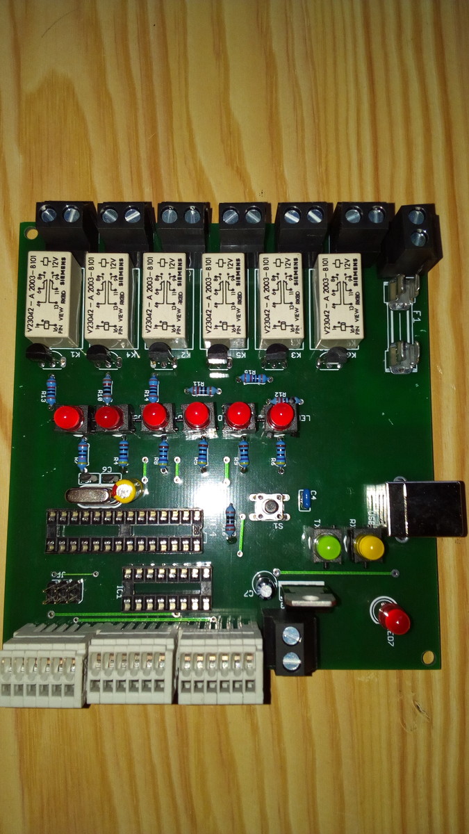

Da ich endlich mal ein wenig Zeit finde, mich mit den bestellen Bausätzen zu beschäftigen, können mir nun natürlich einige Fragen, die ich als absoluter Neuling nicht wirklich beantworten kann. Doch zuerst mein Vorhaben: Ich plane ein Balkon Bewässerungssystem mit 6 getrennten Blumenkästen. Jeder davon wird ausgestattet mit einem der Bodenfeuchte Sensoren und wird aus einem Reservoir nach Bedarf mit Wasser gefüttert. Dafür habe ich eine 12v Tauchpumpe und 6 Magnetventile die den Zulauf zum jeweiligen Blumenkasten öffnen und normal geschlossen sind. Gesteuert soll das ganze von einem Arduino Mega werden (viele I/O Ports da noch ein 7-Segment-Display verbaut ist, dass ohne seperaten Controller betrieben wird und die Bodenfeuchte in Prozent für alle Kästen im Wechsel anzeigt). Die komplette Peripherie ist schon llauffähig, doch jetzt sollen anstatt der zur Zeit verbauten resistiven Sensoren, die kapazitiven Sensoren benutzt werden. Nun zu meiner Frage / meinen Fragen: Am welche Eingänge werden die Sensoren angeschlossen? Benötige ich einen multiplexer und wenn ja welcher ist hier der geeigneste? Kann man den multiplexer umgehen in dem man die Sensoren über SPI oder I2C anschließt? Fragen über Fragen ☺ Ich erwarte hier natürlich keine vorgefertigten Lösungen, aber würde mich freuen wenn mich jemand in die richtige Richtung weisen könnte. Jetzt habe ich wie gesagt endlich einmal Zeit, weil ich in Kroatien am Strand liege und langsam aber sicher vor Langeweile den Verstand verliere. Aber was tut man nicht alles um die bessere Hälfte bei Laune zu halten ☺☺ Vielen Dank schon mal im voraus, uuzi
Moin uuzi, die kapazitiven Sensoren aus dem Giess-o-mat Projekt geben ein Rechtecksignal aus, bei dem sich die Frequenz in Abhängigkeit von der Kapazität ändert. Um die Frequenz zu messen, braucht man einen Eingang, der im Mikrokontroller an eine Timer/Counter Einheit angeschlossen ist. Der von mir verwendete Atmega8 hat nur einen solchen Eingang, deshalb der Multiplexer. Vielleicht kann das Arduino board intern mehrere Eingänge auf einen Timer/Counter umswitchen. Wenn man I2C oder SPI nutzen möchte, müsste man auf die Sensorplatine noch einen zusätzlichen IC drauflöten, der die Frequenz misst und über I2C zur Verfügung stellt. Das könnte ein z.B. kleiner Atmega sein. Viel Spaß beim Tüfteln Christian

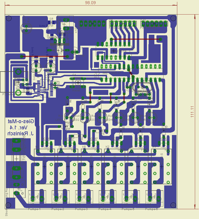

Hi! Nachdem ich 2 Jahre mangels Zeit pausiert habe, habe ich das Platinendesign endlich wieder aufgenommen. Ich würde gerne eine Master-/Slave Funktion über einen zweiten UART einbauen und habe den ATMEGA8 deshalb durch einen ATMEGA644p ersetzt, weil er das von der Hardware schon mitbringt. Die Idee dahinter ist, den Master über USB an den PC anschließen und über die Hausautomationssoftware auslesen zu können. Die Slaves sollen per RS485 mit dem Master kommunizieren - so müsste es auch möglich sein, die Slaves beispielsweise in den Garten zu verlegen, die Sensor-Leitungen möglichst kurz zu halten und die Datenübertragung bis zu 1200m lang. Wenn ich mit der Platine etwas weiter bin, stelle ich sie hier wieder vor und freue mich über konstruktive Kritik. Bei der Anordnung der PINs ist mir beim Ursprungsdesign etwas aufgefallen. Die Adressen der Pumpenpins stimmen nicht mit dem Anschlussplan überein. Pumpen 1-3 müssten falsch beschaltet sein, oder? Pumpe Hex binär Code-Pin Schaltplan-Pin 1 08 00001000 PD3 PD2 2 10 00010000 PD4 PD3 3 04 00000100 PD2 PD4 4 40 01000000 PD6 PD6 5 80 10000000 PD7 PD7 6 01 00000001 PB0 PB0 Viele Grüße! Spiff

Hi, gibt es eigentlich das Layout / die Leiterplatte für den Giess-o-mat mit AVR (die Steuerung, nicht den Sensor!) auch zu kaufen? Bzw. kann jemand die Eagle-Daten für das Layout direkt zur Verfügung stellen? Dann könnte ich mir die PCB selbst bestellen. Ich denke, dass viele daran interessiert wären, einen Bausatz wie für den Sensor selbst (Platine und Bauteile) auch für die Steuerung zu erwerben. Dann ware das sogar für Laien mit etwas Löterfahrung nachzubauen. Grüße
Äääääähm. Du hast dir die Datei im ersten Posting angesehen? Hinweis: giessomat2.sch Wenn mehr Interesse besteht, kann ich mal eine designen.
Nachdem ich dieses Thema schon seit geraumer Zeit verfolge und auch großes Interesse an dieser Schaltung habe, hab ich mir mal die Arbeit gemacht und hab ein neues Schema erstellt und mir ein Board generiert. Ich habe bei meiner Schaltung ganz bewusst die Programierschnittstelle weg gelassen. Das mach ich deswegen, da ich meine eProm im Programmiergerät beschreibe und nicht auf der Platine. Als Stromversorgung kommt ein externes Schaltnetzteil. Die Relais sind Teilchen die ich bei mir zu Hause noch rum liegen habe und mit 12 V arbeiten. Jetzt kommt bestimmt der Vorwand dass ich keine Entstördioden verbaut habe: brauche ich nicht da diese Relais schon intern diese mit sich bringen. Mein Platinenlayout hab ich mit der teilweise bekannten Bügeltransfer-Methode erstellt.Hat mich gefreut dass selbst die kleinsten Linien noch erkennbar sind, nur größere Flächen werden leider nich sauber genug abgedeckt, aber das liegt wahrscheinlich an meinem Drucker. Genauso habe ich teilweise SMD-Bauteile an den Stellen verwendet wo ich denke dass diese hier gut angebracht sind und etwas Platz auf der Platine schaffen. Kommende Woche werde ich mich mal hinsetzen und die Platine aufbauen. Ich hoffe hiermit auch wieder jemanden auf die Sprünge geholfen zu haben.
Das Problem, warum ich noch keienn Bausatz designt habe ist folgender: Der eien will ein Relais, der andere möchte 8 Relais. Der nächste gar keine, weil er einen Webserver möchte. Das Problem ist, dass man eben keinen universellen Bausatz designen kann. Dieser würde zu teuer und zu gross.
So, um diejenigen die mein schönes wildes Layout schon gezogen haben etwas zu schreiben: Meine Platine hab ich aufgebaut wobei ich leider ein paar Kleinigkeiten festgestellt habe. Die Brücken die ich zum FT232 Chip eingebaut habe, stören beim auflöten des Chips. Die Anschlussklemmen für die Fühler sind zu eng aneinander gelegt und letztendlich ist der Stromansschluss einfach falsch plaziert. Aber womit ich bisher überhaupt nicht weiter komme: Wie bitte kommuniziere ich via minicom mit der Platine? Ich habe bisher mit dieser Art und Weise noch nie etwas am Hut gehabt und auch Null Plan wie ich jetzt weiter komme. Zwei Erfolge kann ich aber schon mal vermelden: Frage ich mit "lsusb" die Schnittstellen ab, erkennt er schon mal meine Schnittstelle die sich mit: "Future Technology Devices International, Ltd FT232 Serial (UART) IC" anmeldet. Beim anschliessen des USB-Kabel blinken auch beide Kontroll-LED`S kurz auf. Den eProm habe ich mit den Standardeinstellungen belassen und geflasht: lowByte 0xE1 highByte 0xD9 lockBit 0xFF Verbaut ist ein Atmega 8A. Vielleicht hilft mir jetzt jemand etwas auf die Sprünge ;-) Ach ja, mein BS ist Ubuntu.....
Bitte nur funktionstüchtige Prototypen posten. Ansonsten ärgern sich gleich mehrere Leute! Hast du schon einmal per RS232 o.ä. mit einem µC kommuniziert? Wenn nein: Tutorials im Netz durchspielen. Dein USB-RS232 Brücke verhält sich wie eine richtige serielle Schnittstelle. Demnach kann diese PC und µC seitig auch gleich programmiert werden. Auf der PC Seite tuts meistens schon Hyperterminal.
So schlimm ist das Layout auch wieder nicht.... So wie es abgebildet ist schon zu gebrauchen. Mir ist nur beim Nachbau eben ein paar Kleinigkeiten aufgefallen und diese werde ich mit dem nächsten Layout welches ich gerade erstelle, verbessern. Auf diverse Geräte via Terminal habe ich schon öfter zugegriffen, z.B. auf die Fritz-Box, darauf auch schon diverse Software installiert. Dies aber immer nur nach Anweisungen die ich im Netz gefunden habe ;-) Aber jede Schnittstelle oder Hardware wird ja anders angesprochen. Und da ja Christian auf seiner Projektseite unter anderem so ein schönes Bild eingestellt hat auf dem zu sehen ist dass er mit minicom auf die Konfiguration zugreift, wollte ich gerne wissen wie das zu bewerkstelligen ist, das ist alles was ich wissen will. Ich kann ja minicom starten und die Schnittstelle ect. einstellen, aber wie gehe ich dann weiter?
Es geht darum, das du ein Layout reinstellst, das du nicht mal selbst getestet hast!!! Es gibt auch keinerlei Software dafür. Im Gegenteil: Du stellst Fragen bezüglich des Grundaufbaus der Software. Auf einem Router läuft ein Betriebssystem. Auf dem Mikrocontroller ist keinerlei Software !!!! Die must du selbst programmieren. Wenn du die Software aus dem Wiki nimmst, dann hat der AVR schon Hirn. Aber wenn du RTX und TXD nicht auskreuzt, wirst du per serieller Schnittstelle nie eine Verbindung bekommen.
Fred R. schrieb: > Es geht darum, das du ein Layout reinstellst, das du nicht mal selbst > getestet hast!!! Entschuldigung, war mein Fehler.... Zumal ich ja auch geschrieben habe (25.06.2017), dass ich mich hinsetzen werde und die Platine erst aufbauen werde. > Aber wenn du RTX und TXD nicht auskreuzt, wirst du per serieller > Schnittstelle nie eine Verbindung bekommen. Das hab ich leider auch erst nach deinem Hinweis gemerkt :-( Ich bearbeite das ganze Layout und den Schaltplan nochmal und schaue wie ich weiter komme.
Aber erst reinstellen, wenn die nächsten Fehler ausgemustert sind ;-) Würde mal einfach provisorisch TXD/RXD auskreuzen. Dann siehst du gleich, ob du zum Ziel kommst.
Fred R. schrieb: > Es geht darum, das du ein Layout reinstellst, das du nicht mal selbst > getestet hast!!! Ohne jetzt eine generelle Diskussion lostreten zu wollen...aber: Ich glaube nicht, dass Du das hier so festlegen darfst. Ich bin froh, dass ich als Laie auch in der Konzeptphase einige Beiträge vorher Meinungen einholen konnte, um das noch nicht fertige Design zu verbessern. Wenn jemand ernsthaft vor hat, ein nicht fertiges Konzept nachzubauen, ist er selber Schuld, wenn es dann nicht funktioniert - und um das zu erkennen braucht man nur ein wenig um die Beiträge drumherumlesen. Das ist vielleicht der kleine Unterschied, wenn man hier als Profi oder Laie unterwegs ist. Gruß.

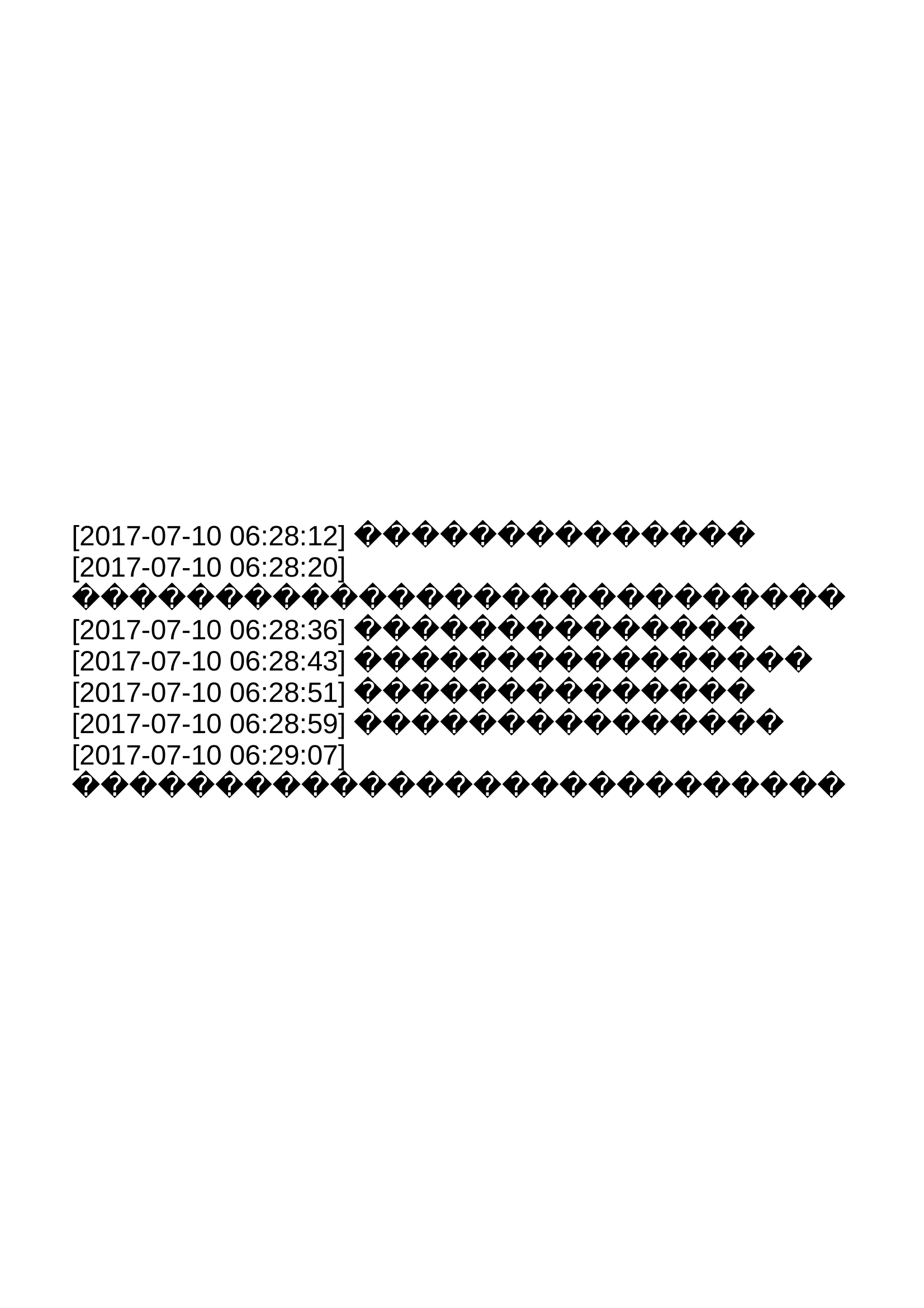

> aber wie greife ich via minicom auf die > Platine zu? Linux: Wenn der USB Kabel angeschlossen ist, meldet sich der FT232 Chip im Linux als /dev/ttyUSB0 an (oder /dev/ttyUSB1 wenns schon einen anderen im System gibt) minicom -D /dev/ttyUSB0 Die Baudrate muss auf 38400 8N1 eingestellt werden Windows: FTDI Treiber installieren Wenn der USB Kabel angeschlossen ist, meldet sich der FT232 Chip als COM Schnittstelle TeraTerm starten, die richtige COM Schnittstelle auswählen, Baudrate 38400
Zugreifen via minicom funktioniert insofern, dass ich die Baudrate wie angegeben eingestellt habe. Bei mir läuft die Schnittstelle als ttyUSB1. Zugriffsrechte sehen folgendermaßen aus: crw-rw-rw- 1 root dialout 188, 1 Jul 2 22:37 /dev/ttyUSB1 lsusb gibt folgendes aus: Bus 001 Device 012: ID 0403:6001 Future Technology Devices International, Ltd FT232 Serial (UART) IC Ich denk mal dass das richtig sein sollte. Wie kann ich jetzt aber die Platine ansteuern? Ich denk doch ich brauch ein passendes Script damit ich jetzt etwas anfangen kann? Fred hat ja schon mal so gut geschrieben: "Wenn du die Software aus dem Wiki nimmst, dann hat der AVR schon Hirn." Aber das hilft mir in dem Fall auch nicht weiter. Soviel Hirn hab ich dem Atmega ja schon eingebläut ;-)
Fred R. schrieb: > Aber wenn du RTX und TXD nicht auskreuzt, wirst du per serieller > Schnittstelle nie eine Verbindung bekommen. Hab ich auf meiner Platine gemacht...... Danke nochmals.
Du brauchst kein Skript. Wenn die Firmware läuft, sollte im minicom jede Sekunde eine Uhrzeit angezeigt werden. Wenn du eine Taste drückst, wird das Hauptmenü angezeigt.
Ach soooooo.... Ich starte also minicom so wie du mir oben geschrieben hast: sudo minicom -D /dev/ttyUSB1 Hierauf erscheint bei mir erst einmal ganz oben ein paar Zeilen, unter anderem eine Systemzeit. Diese Systemzeit ist aber immer nur dann aktuell wenn ich minicom gestartet habe. Willkommen zu minicom 2.7 Optionen: I18n Übersetzt am Jan 1 2014, 17:13:22. Port /dev/ttyUSB1, 20:24:19 Ganz unten in der Statusleiste unter anderem: 38400 8N1 NOR VT102 Online 0:0.......läuft alle Minuten 1 hoch ttyUSB1 Aber leider erscheint kein Hauptmenü wenn ich eine Taste drücke. Ich glaub auch ich weiß was du mit dem Haupmenü meinst, ich habe den Controller gerade noch einmal ausgelesen und da steht im Code ein paar Sachen so von wegen Hauptmenü, Pumpen ect. Ergo gehe ich mal davon aus, dass ich hier irgendwo ein Problem habe. Ich habe mir letzte Woche aber mal einen USB zu Serial Wandler mit USB Stecker und seriellen Anschluss auf der anderen Seite. Ich werde also mal warten bis das Kabel da ist und werde es direkt an den AVR Anschließen. Vielleicht hab ich ja auch einen Fehler auf meiner Platine und kann ihn nur nicht direkt erkennen. Daher dieser Schritt um vielleicht den Fehler auf der USB-Seite auszuschließen. Oder hab ich hier auch einen Gedankenfehler?
Bist du schon weitergekommen? Verbinde NACH dem USB-RS232 Wandler IC RXD und TXD direkt miteinander. Alles was du sendest, solltest du im Terminal auch wieder empfangen. Somit hast du die Funktion des USB-RS232 Wandlers kontrolliert. Versuche einen anderen USB-RS232 Baustein und verbinde diesen mit deinem µC. TXD auf den RXD Pin des USB-RS232 Wandlers. Den GND der Schaltung mit dem GND des USB-RS232 Wandlers miteinander verbinden. Achte darauf, dass es ein USB-RS232 TTL Level Wandler ist. (Wenn du einen benötigst, ich habe welche hier.) Den von dir erwähnten USB-RS232 Wandler wirst du nicht verwenden können. Diese haben kein 3.3V/5V TTL sondern ein +-12V Signal. Du wirst deinen µC damit vernichten. http://www.sprut.de/electronic/pic/grund/rs232.htm http://www.sprut.de/electronic/interfaces/rs232/rs232.htm Empfängst du was? Wenn Nein, hast du mit deinem µC ein Problem.
Ja, ich bin weiter gekommen. Ich musste feststellen dass ich einen Kurzschluss beim FTDI habe, wahrscheinlich hab ich mit der Lötlitze nicht alles überschüssiges Lötzinn weg gebracht. Ein neues Layout welches etwas großzügiger ausfällt, hab ich auch schon. Muss ich aber noch etwas daran feilen. Einen neuen Controller muss ich mir auch erst noch besorgen, wahrscheinlich habe ich meine beiden anderen geschossen. Diesen werde ich aber erst auf einem Steckbrett aufbauen und testen, nicht dass ich hier wieder einen Bockmist rein bringe. Wenn ich den neuen USB-RS232 Wandler habe, werde ich ihn auch erst mal nachmessen und testen. Ist alles nicht ganz so einfach wenn man es doppelt sieht ;-) Ich bleibe jedenfalls erst einmal dran.
Nachdem ich mich dieses Wochenende hin gesetzt habe und etwas getestet habe, hab ich nun folgendes Ergebnis. Sobald ich minicom starte, erscheinen alle paar Sekunden nur Fragezeichen als Sonderzeichen..... Bild habe ich beigefügt. Kann das sein dass das an den Fusebits liegt? In diesem Fall habe ich den Atmega auf Standard Fusebits belassen. Stelle ich ihn um auf 0x7b 0xD9 habe ich überhaupt keine Ausgabe ;-(
Hast du den Looptest gemacht, wie ich oben beschrieben habe? Welche Baudrate ist eingestellt?
Hab ich gemacht, den Atmega ausgebaut, habe TXD und RXD verbunden, einfach eine Datei auf den ttyUSB0 gesendet. Dabei leuchten beide LED`s auf. Sende ich in gtkterm eine Datei, egal welche, leuchten auch Beide auf und im Terminal erscheinen zum Teil leserliche sowie unleserliche Sachen. Sobald die Datei gesendet wurde, bleiben beide LED`s auch wieder dunkel. Eingestellt ist, wie auch schon oben beschrieben (1.7.17 Christian) auf: ttyUSB0 38400 8N1 Das Gleiche habe ich unter anderem in gtkterm mit eingebautem Atmega gemacht, Dateien werden gesendet und erscheinen im Terminal. Dabei leuchten auch wieder beide LED`s auf bis die Datei gesendet wurde. Allerdings dann auch z.T. als leserliche sowie unleserliche Zeichen und Wörter.
Ich werd verrückt...... Hab vorhin mal die Fusebits abgeändert. Momentan habe ich folgende Einstellung: Low: 0x2F High: 0xDB Kann mir das jemand so bestätigen? Es funktioniert jedenfalls bei mir. Es kommt das Menu und ich kann die Uhrzeit einstellen. Die Uhrzeit läuft alle Sekunden durch und so weiter. Aber in besagtes Untermenü komme ich nicht.... Aber ich dachte gelesen zu haben, dass man im Untermenü den Namen der Blumen ändern kann oder auch die Pumpen per Hand Ein- und Ausschalten kann? Ach ja, was mir etwas komisch vorkommt: Ich kann das Menü NUR unter gtkterm aufrufen. Unter minicom läuft NUR die Uhrzeit, auf Tastendruck reagiert hier nichts! Aber das soll jetzt erst einmal zweitrangig sein. Wenn mir jetzt noch jemand bei der Menüführung oder den Einstellungen welche die Blumennamen oder Feuchtigkeitseinstellungn betreffen damit ich die Sensoren dann richtig Ansteuern kann hilft, dann werde ich mein letztes Platinenlayout reinstellen.
Auch das hat sich jetzt von alleine gelöst...... Ich weiß zwar immer noch nicht was hier falsch läuft, wie schon geschrieben, unter gtkterm bekomme ich das Hauptmenü angezeigt, unter minicom hab ich ein Problem. Aber aus irgendwelchen unerklärlichen Gründen, bekam ich auf einmal das Menü auch in minicom angezeigt, konnte die Blumen bearbeiten, Pumpen ansteuern und so weiter. Später ging es auf einmal wieder nicht, ich muss hier erst einmal den Fehler suchen. Auf jeden Fall arbeitet die Platine....;-)
Hardware- und Software Flow Control muss in minicom ausgeschaltet werden
Christian B. schrieb: > Hardware- und Software Flow Control muss in minicom ausgeschaltet werden Du bist der Held des Tages :-) Das war es, vielen Dank.

Nachdem ich meine Platine schon seit einer Wochen am laufen habe, nun mein Schaltplan und Layout. Viel Spaß beim Nachbau ;-)
Für diejenigen die sich dazu entschließen wollen diese Platine nachzubauen, habe ich eine Einkaufsliste fertig gestellt. Die Bauteile NUR für die Platine kommen bei Reichelt moment auf 33,32€ ohne Versand. Gerade lasse ich einen Prototyp der Platine erstellen, kommt auf 35,34€. Ich habe auf meiner Platine Relais mit eingebauter Freilaufdiode verbaut, wer also keine passende Relais hat, sollte die doch bitte noch mit verbauen, das Beste wäre als SMD auf der Unterseite der Platine. Es gibt noch viele weitere Möglichkeiten, z.B. eine ISP Schnittstelle mit zu verbauen, Platz wäre im Layout genug. Die Kosten für die Sensoren kommen separat dazu für diejenigen welche die Schaltung mit Feuchtesensoren betreiben wollen. Als Stromversorgung habe ich ein Schaltnetzteil verwendet welches 12V= 1,5A leistet. Die Pumpen die ich verbaue kommen aus dem Land der aufgehenden Sonne, ziehen gerade mal 0,35A, laufen drei Pumpen was ja seltenst der Fall sein dürfte, komme ich auf 1,05A. Die Schaltung an sich verbraucht gerade mal lumpige 170mA bei ALLEN eingeschaltenen Relais ohne Pumpen. Wer will kann ja auch die Stromversorgung für die Relais separat versorgen oder er nimmt ein stärkeres Netzteil. Meine Relais können zwar ohne weiteres 230V~ 2A Dauerstrom schalten, aber ich wollte bei meinem Design bewusst auf 230V Wechselstrom verzichten. Was will ich in einer Wohnung mit so lauten Teilen, das verwende ich frühestens für meine Gartenbeetbewässerung und dafür entwickle ich lieber ein anderes Layout welches den Wechselstrom besser von der Schaltung trennt. Nochmals vielen Dank für die Unterstützung hier auf der Seite....
Derda schrieb: > Mir kommen die Relais suboptimal vor. Das ist deine Meinung..... gerne doch. Aber eine Begründung hierfür lässt du offen. Kannst gerne auch etwas dazu schreiben. Falls du alles durchgelesen hast, solltest du auch wissen warum ich in MEINEM Fall diese Relais verwendet habe. Das was ich angegeben habe, ist EIN Lösungsvorschlag und gilt NICHT für alle Möglichkeiten die gegeben sind. Vielleicht kommt ja jetzt noch eine genaue Meinung deinerseits, ich (wir hier alle) bin für alle weiteren Vorschläge offen. Ich habe lediglich einen Schaltplan der schon gegeben war, etwas modifiziert. In der Zwischenzeit habe ich für mich auch schon weitere Platinenlayout`s erstellt, aus Fehler wird man schlauer. Aber fakt ist, dass das Layout wie ich es erstellt habe, funktionsfähig ist. Auch wenn ich noch ein Problem mit dem Fühler auf Anschluss 4 habe, der funktioniert noch nicht. Ich bin mir aber noch nicht sicher ob das an der Soft- oder Hardware liegt, soweit bin ich noch nicht gekommen.
Derda schrieb: > Aber die sind recht teuer ! Hättest du mal meine Beiträge alle richtig gelesen..... Am 23.07.2017 20:28 hatte ich unter anderem geschrieben: >Für diejenigen die sich dazu entschließen wollen diese Platine nachzubauen, habe ich eine Einkaufsliste fertig gestellt. Es steht auch nirgends dass die Bauteile so wie sie auf dem Schaltplan eingezeichnet sind, verbindlich für die Schaltung sind.Ein bisschen Eigeninitiative wäre ja wohl angebracht, ohne dass sich hier gleich jemand auf den Schlips getreten fühlen muss ;-) Bei Reichelt gibt es z.B. Relais welche für das Layout passen für einen windigen Preis von 1,15 pro Stück. Diese Relais haben aber leider keine Freilaufdioden, die kann man aber ohne weiteres auf der Lötseite als SMD Version mit verbauen (0,04€ das Stück) Ergo käme das Relais auf gerade mal 1,19€. Das ist dir zu teuer? Gleichrichterdiode SMD, Mini Melf , 100V, 0,15A Best.Nr.: 1N 4148 SMD DIL Miniatur-Signalrelais M4S 12V, 2Wechsler, 1A Best.Nr.: M4 12H In meinem Beitrag vom 11.08.2017 13:31 ich unter anderem auch geschrieben dass ich auch schon ein ganz anderes Layout erstellt habe, es ist aber hier nicht reingestellt. Und ich denk mal dass jeder der die SCHALTUNG schon nachgebaut hat, sich vorher auch mal etwas Gedanken gemacht hat. Elektronik ist ein sehr weitreichendes Spielfeld. Es gibt ja auch Autos...... VW, Audi, BMW, Mercedes, Toyota, Skoda ect..... Das sind alles Autos, die fahren auch alle auf unseren Straßen und funktionieren normalerweise alle auf dem gleichen Prinzip, aber alle werden anders hergestellt und sehen unterschiedlich aus. Ich hoffe ich hab dir etwas weiter helfen können.

Anbei zwei Bilder von den neuesten Platinen die ich machen lies. Habe aber ein paar dieser Platinen zuviel, wer Interesse hat, bitte per PN anschreiben, sie kosten kein Vermögen ;-)
Derda schrieb: > Abstände! Wenn man 230V Ventile verwendet schon. Aber hier werden Niedervoltventile verwendet. (So wie ich das lesen) Gilt einer der Gutscheincodes eigentlich noch?
Sim L. schrieb: >> Derda schrieb: >> Abstände! > > Wenn man 230V Ventile verwendet schon. > Aber hier werden Niedervoltventile verwendet. > (So wie ich das lesen) Hast du absolut richtig gelesen ;-), in meinem Fall 12V Pumpen. Ich hab in der Zwischenzeit auch schon ein Layout für 230V Pumpen erstellt, hab ich nur noch nicht rein gestellt. Vom Prinzip her hab ich da ja nur die Relais ausgetauscht und somit größere Abstände zur Elektronik hergestellt. Nächstes Jahr lasse ich hierfür Platinen erstellen, falls jemand so lange warten will und Interesse haben sollte, meldet sich bitte bei mir. Für die aktuelle Platine hab ich noch ein paar übrig. Hierfür ein paar Bilder fertig bestückt.... Den Schaltplan für die letzte Paltine stelle ich demnächst rein. Der ist ja zu meinen Schaltplan vom 20.07.2017 21:09 schon etwas abgeändert. > > Gilt einer der Gutscheincodes eigentlich noch? Hierzu kann ich nichts sagen, soviel ich weiß ist das schon seeehhhrrr lange her.

Warum sollen die nicht funktionieren? Das Problem, was man erkennen muss ist, dass die Sensorfläche mit einem Lack behandelt werden muss, welcher kein Wasser einlagert. PU (Polyurethan-Lack) hat sich als geeignet erwiesen.
Anton S. schrieb: > Ich dachte, die Sensoren funktionieren nicht? Wenn die Sensoren nicht funktionieren würden, hätte ich mir nicht die Mühe gemacht und die Schaltung ein paar Mal nachgebaut und eine eigene Platine hierfür erstellt. Die Sensoren funktionieren sehr wohl ;-) und sind sehr empfindlich. Bei mir laufen die Schaltungen inklusive Sensoren seit drei Monaten sehr schön. Irgendwo steht auch schon geschrieben dass sich die Sensoren regelrecht erst einschwemmen müssen. Das kann schon mal eine gewisse Zeit in Anspruch nehmen. Ich rede jetzt aber auch von den Sensoren von Ramser Elektrotechnik. Und wenn Christian das Projekt mit einem Arduino aufbauen will, wird das mit Sicherheit auch wieder ein sehr tolles Projekt. Also probier es einfach mal aus :-)
Ich habe 2 Giess-o-mat-Sensoren an einem ESP8266 dran... seit ca. 8 Monaten... https://github.com/Zentris/erdfeuchtemessung (Im dazugehörigen Git-Wiki ist auch der Schaltplan und noch mehr drin...) Das Ganze ist Teil einer wohnungsweiten Pflanzenüberwachung mit Live-View (auch aus dem Internet sichtbar)... Die Sensoren sind an sich zuverlässig, solange sie nicht von den Wurzeln umschlossen werden: Dann zeigen die sehr seltsame Werte an, als ob die Wurzeln die Messwerte extrem verfälschen... da hilft dann nur noch umtopfen :-)
Ralf W. schrieb: > Die Sensoren sind an sich zuverlässig, solange sie nicht von den Wurzeln > umschlossen werden: Dann zeigen die sehr seltsame Werte an, als ob die > Wurzeln die Messwerte extrem verfälschen... da hilft dann nur noch > umtopfen :-) Nun ja, das Problem kenne ich nicht. Ich hab meine Sensoren zwischen den Topfrand und der Pflanze gesetzt und bisher noch keine Probleme damit gehabt. Aber wieso auch nicht, Pflanzen und Elektronik, wer weiß was die miteinander verbindet ;-)))) Mein Problem bestand in der ersten Zeit einfach daran, dass meine Sensoren einfach die verrücktesten Werte ausgegeben haben. Das hab ich aber damit unterbunden, indem ich die komplette Elektronik der Sensoren in Papier und Alufolie gewickelt habe und nur die reine Sensorfläche in der Erde steckt. Ich habe noch das System vom Christian laufen, wobei ich meine Gies-O-Mat einmal an einem BananaPi und einmal an einem Raspy3 hängen hab. Darauf zugreifen kann ich auch übers Netz, aber halt nur über das Terminalinterface, aber das reicht auch vollkommen. Und das WIE man diese Technik nützt, muss jeder für sich selbst entscheiden. Ich gehöre halt zu den Typ Mensch der gerne bastelt und mein W-Lan dann auch mit alle möglichen Mini-Rechner vollstopft.... scherz.....
