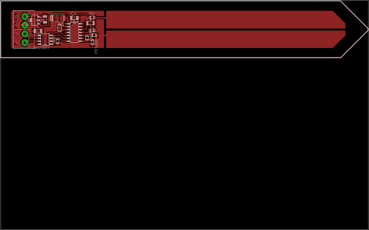

Ich habe mir so einen Sensor gebaut,  und er funktioniert auch. Nun
wollte ich ihn mit Bitumen abdichten - aber das ist fehlgeschlagen -
weiß jemand warum? Bitumen ist doch nicht leitfähig, oder?
siehe Beitrag "Feuchtemesser kapazitiv in der Erde - Abdichtung?"
von Jörg R. (joggel67)
Bitumen?
Nun ja, man kann ja schon wirklich viel verwenden, aber mit Bitumen?
Ist jetzt bestimmt nicht böse gemeint, aber Bitumen hat unter anderem
Benzol und ob jetzt Benzol gut für die Sensoren und Pflanzen ist,
bezweifle ich beim besten Willen.
Nimm lieber einen Schrumpfschlauch, dichte ihn gut ab und alles wird
gut.
Meine Sensoren die ich schon fertig in Klarlack getaucht gekauft habe,
habe ich in der Zwischenzeit auch schon wieder aus der Erde genommen und
durch meinen Eigennachbau ausgetauscht. Habe das dumpfe Gefühl dass der
Lack einfach nicht das Gelbe vom Ei ist. Dabei steigen zwar die Werte
wenn ich Schrumpfschlauch verwende, aber das ist ja vom Pinzip her
egal...
von bastel (Gast)
Bitumen nimmt man ja auch an der Kellerwand außen, und das Unkraut davor
gedeiht super :-)
Also ich habe Schrumpfschlauch, aber wie kriege ich die Enden dicht?
Klarlack geht? Ich wollte halt das fertige Teil gerne eintauchen.
Du willst doch deine Pflanzen jetzt nicht als Unkraut bezeichnen ;-)
Die Enden vom Schrumpfschlauch machst halt etwas wärmer (etwas!) als
normal, dann schnell auf einer Tischplatte oder Werkbank deines
Vertrauen hinlegen, und mit meinetwegen dem Rücken eines Holzlineals
oder dergleichen zusammendrücken. Ich habe dann dieses Ende
vorsichtshalber nochmals umgeklappt, nochmal warm gemacht und wieder
zusammen gedrückt.
Wie es andere User machen kann ich nicht sagen, bei mir hat es bisher so
funktioniert.....
Ja, Klarlack geht auch..... aber wie geschrieben, bei mir hat sich der
Klarlack irgendwie aufgelöst.
von bastel (Gast)
Es wäre mal interessant, warum manche Materialien geeignet sind und
andere nicht: die Leitfähigkeit kann es ja nicht sein..
Natürlich liegt es an der Leitfähigkeit der Materialien.
Ich habe zwar noch nie versucht eine Messung von Bitumen an zu stellen,
aber dennoch habe ich meine Zweifel ob dieser Werkstoff geeignet ist.
Bin aber kein Chemiker...
In deinem anderem Thread hast ja was von einer Klemmdose geschrieben.
Nur so mal als Gedankengang:
Hier sollte dann doch vielleicht Kunstharz funktionieren?!?
von bastel (Gast)
Epoxy hab ich auch versucht, es funktionierte zunächst, aber als ich
auch nur eine Ecke ins Wasser tauchte, war mein Messwert 0 ( schwingt
nicht mehr)
von bastel (Gast)
Und ich glaube nicht, Bitumen leitfähig ist (OK ich messe mal nach
morgen)
von Ralf W. (zentris)
Bitumen ist nur bedingt geeignet, weil durch die wechselnden
Bestandteile es möglich ist, dass das Zeug hochohmig leitfähig wird...
Klarlack ist "klar" nicht geeignet, siehe auch meine Tests:
(http://www.n8chteule.de/zentris-blog/2017/01/30/erdfeuchtemessung-giess-o-mat-mit-polyurethan-beschichtung/)
Epoxidharz geht gut, ist aber schwierig verarbeitbar, da doch recht
dünnflüssig und recht langer "Topfzeit", aber es geht.
Bewährt hat sich (damals) Polyurethan-Lack (Einkomponenten - PUR, mit
2-Komponenten-PUR habe ich getestet).
Schrumpfschlauch geht auch, möglichst Polyolefin-Schlauch, noch besser
Silikon-Schlauch, aber der ist mit den entsprechenden Querschnitten
schwer zu bekommen und recht teuer.
Wie man den "unten" dicht bekommt, ist ja schon beschrieben worden: Ich
habe das untere Ende 2x gefalzt und dann nochmal gebügelt :-)

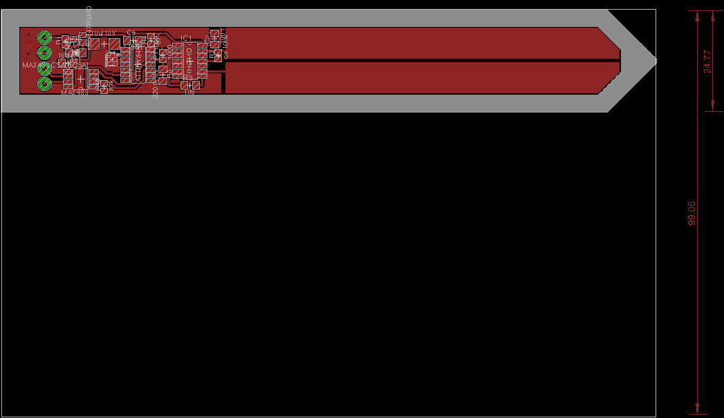

von Stefan G. (pacman99)
ich habe mir vor Kurzem den hier vorgestellten Feuchtesensor mit der
Platine von ramser-elektro gebaut und versuche mich grad an der
Kalibrierung. Aktuell logge ich mit einem Raspberry (incl
Frequenzteiler) die Messwerte über mehrere Tage incl. (noch) manuellem
Gießen zwischendurch. Der Verlauf der Messwerte erscheint mir aber etwas
seltsam und ich bin nicht so sicher, wie kritisch die Einstecktiefe des
Sensors in die Erde ist. Die Platine ist mit Polyurethan Lack
beschichtet.
Habt ihr Erfahrungswerte, wie weit die Platine in der Erde stecken
muss/soll, oder ist das nicht so wichtig, weil die Zustände "naß" und
"zu trocken" bei dem Blumentopf eh individuell eingestellt werden
müssen? Bei den Messwerten ist zumindest ein deutlicher Sprung zu sehen,
wenn der Sensor z.B. nur halb in der Erde steckt, statt fast
vollständig.
Hätte vllt jemand auch einen Werteverlauf parat, den er mir als Beispiel
mal bereitstellen könnte, wo man auch die Gießzeitpunkte erkennen kann?
Bzw. wie schnell die Feuchte nach einem Gießvorgang messbar wieder
ansteigt?
Über entsprechende Erfahrungswerte und Hinweise würde ich mich sehr
freuen. Danke!
Den Sensor nach Möglichkeit so tief wie Möglich einstecken.
Sollte aber nach Möglichkeit nirgends am Topf anstossen.
Einen "Werteverlauf" wie du ihn dir vorstellst, bringt dir ehrlich
gesagt nicht viel da jede Pflanze oder besser gesagt Erde anders ist.
Die Werte springen je nachdem um vielleicht 10 bis 100, je nachdem.
Erwarte also nicht unbedingt einen sauberen linearen Verlauf.
Einen Vergleich brauchst damit auch nicht großartig anfangen, denn bis
sich so ein Sensor "eingependelt" hat, kann schon eine Zeitlang
vergehen. Da musst du dir schon selbst die Mühe machen und die Pflanze
mindestens! eine Woche lang beobachten bis du einigermaßen (?!?) gute
Werte erhälst. Dabei ist es so gesehen auch mal nicht von Belang wie
hoch oder wie niedrig der Wert ist, du solltest dir bewusst sein wie
feucht oder trocken es deine Pflanze mag. So kommst du nach einer
Messzeit von etwa einem Monat auf passende Werte die aber von Pflanze
und Sensor her unterschiedlich sein werden und können.
Falls du aber mehrere Pflanzen nebeinander stehen hast können(!) sich
diese Sensoren untereinander beeinflussen, das habe ich in einem der
oberen Threads auch schon mal beschrieben.

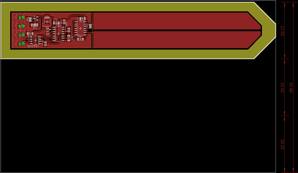

von Fred R. (Firma: www.ramser-elektro.at/shop) (fred_ram)
Es sind zwei Faktoren für den erfolgreichen Nachbau der Sensoren
notwendig:
1. Die Form der Elektroden (Kondensatorflächen). Da habe ich länger
getüftelt, bis ich endlich die richtige Form hatte.
2. Die Form der Vergussmasse (Material). Da wurde am längsten herum
getüftelt.
Es gibt bisher zwei verschiedene Materialien, die geeignet (und
getestet) sind: Epoxidharz und Polyurethanlack.
Das mit dem Schrumpfschlauch habe ich selbst nicht getestet.
Falls Ihr noch andere Materialien findet, bin ich natürlich auf einen
kleinen Bericht gespannt ;-)
Zu den Sensoren:
Diese müssen,wie bereits erwähnt, "ein geschwemmt" werden, damit Sie
eine gleichbleibende Kurve abgeben.
Mann kann nachhelfen, indem man im Bereich des Sensors öfters mal
"flutet", damit dich das Erdreich schneller verdichtet.

B:
Ich habe Tauchen in hochviskosem Epoxidharz versucht, eingefärbt, um die
Schichtdicke feststellen zu können. Ergebnis bescheiden. Die bestückten
Platinen lassen sich nicht ordentlich beschichten, dazu sind die Kanten
und Ecken sowohl der Leiterplatte als auch der Bauteile viel zu
scharfkantig. Das kann so nix werden. Danach den Sensor oben und unten
zwischen 2 Lagen 160g Glasgewebe/Epoxidharz mit überstehendem Rand
eingetascht und gepresst. Eine furchtbare Sauerei und an Problem A
ändert das auch nichts.
Meine Überlegung:
zu A.
Auswertung direkt auf dem Sensor mit Attiny und Datenverbindung seriel
mit RS485.
zu B.
Die Platinenbasis umlaufend verbreitern, dieser Rand kann dann aufgeraut
werden, dann kommt eine Lage Vlies auf die Bauteile und insgesamt 2 x 2
Lagen 160g Glasgewebe/Epoxidharz, aber nur oben und nicht überstehend
(Die Schraubklemme ist auf der Unterseite, Lötpad eventuell noch
vergrößern) und dann gepresst. Wem Epoxy zu wenig UV-stabil ist, kann ja
noch Lackieren, dann am besten Abreissgewebe als letzte Schicht.
Mit dem umlaufenden aufgerauten Rand lassen sich aber sicher auch andere
Dichtschichten/Folien verwenden, wenn der Verbund mit der
Leiterplattenbasis gut herstellbar ist.
Was spricht dagegen es so zu machen? (Vom Preis für den max483 mal
abgesehen..)
(Auf dem Steckbrett funktioniert die Schaltung schon, jeah)

mich interessierts. Mein Ansatz ist zwar RS485, aber Layout is da,
inzwischen auf 4 Nutzen verbessert (und Temperaturmessung hinzugefügt),
was ist davon zu halten?

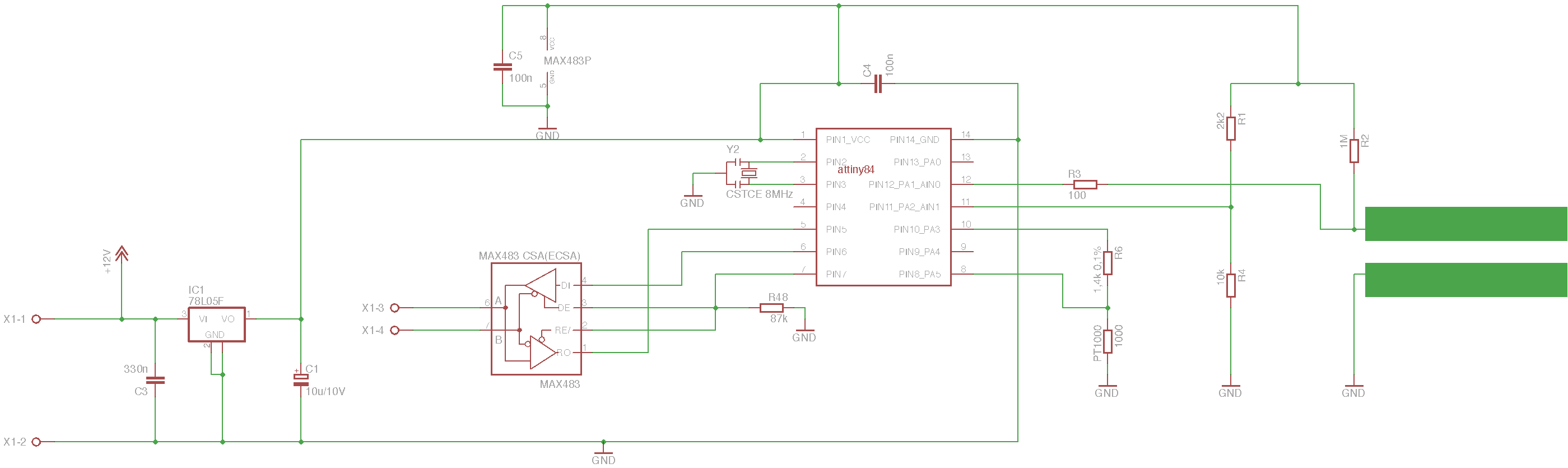

Wenn sowieso schon ein µC drauf ist, warum misst du die Kapazität noch
über die Frequenz des Logikgatters?
von Wolfgang R. (5fach-steckdose)
Hallo Fred,
die Schaltung von Ramsers Entwurf liefert ein brauchbares Signal ohne
großen Schaltungsaufwand, deswegen übernommen. Der attiny84 soll mit
8MHz laufen, Keramikresonator, kein Quarz. Ist es noch einfacher
möglich? (Der µC ermittelt die Frequenz wie gehabt über den externen
Input von Timer1)
wo

von Johannes S. (Gast)
Der tiny84 hat auch einen Analog Comparator, damit kann man auch die
Kapazität der Sensorflächen messen. Damit kann der HC14 weg und man
spart sich den stromfressenden Störsender. Ein paar Beiträge vorher
hatte ich einen Link zu meiner Sensorversion gepostet.
In meiner Software waren noch Unschärfen drin, die führten zu viel
Rauschen auf dem Signal. Jetzt laufen wieder neue Tests und das Signal
zappelt gerade nur +/- 1 Digit bei 320, Sensor komplett im Glas mit
Wasser.

So, jetzt hat es doch geklappt, Schaltung auf dem Steckbrett und Code
funktioniern, zwar ohne Capture, aber das nehme ich mir für später vor.
    while(!(ACSR & _BV(ACO)))     // zählt bei trockenem Sensor bis etwa 160. Bei nassem bis über 1000 (bei 8MHz).
       cnt++;
Ich habe noch Unsicherheiten zu Schaltung und Aufbau:
- kann ich C1 kleiner machen oder weglassen?
Der macht sonst so einen großen Hubbel, ungünstig wegen Versiegelung.
(die 100n auf der Ausgangsseite laut Datenblatt 78L05 habe ich nicht
verbaut, da C5 als Entkoppelkondensator mit gleichem Wert direkt daneben
liegt, das wäre einfache Doppelung, aus meiner Sicht also einer davon
verzichtbar)
- Eine Fläche des Sensors ist jetzt mit GND verbunden, ist es von
Nachteil nach wie vor die Restflächen mit Masse zu füllen?
Blöde Frage: Hat der ATTiny keine interne Spannungsreferenz?
Gegebenenfalls auf anderen µC umsteigen, um eine interne Spannung nutzen
zu können?
hat er.
> zu können?
Wozu Referenz? Lass die Spannung doch schwanken, siehe hier:
Beitrag "Kapazität mit AVR messen (<300pF)"
Peter D. schrieb:
> @Matthias,
> ob die Ladekennlinie linear ist oder nicht spielt keine Rolle. Die
> Ladezeit ist immer eine lineare Funktion der Kapazität:
> T = k * C
> Und wenn der Spannungsteiler am anderen Eingang des Komparators von der
> gleichen Spannung gespeist wird, wie der Ladewiderstand, kürzt sich
> diese  Spannung sogar komplett raus:
> k = konstant für VCC = 2,7..5,5V
> Peter
die grössten Lastsprünge wird die RS485 verursachen, aber ich schätze
4µ7 / 6V als Kerko reichen auch und den wird es kleiner geben.
Alternativ könnte man ja auch 2 kleinere C parallel schalten.
Der Programmablauf wird ja auch so sein: erst messen, dann übertragen.
Dann wird der Analogteil nicht von der Übertragung gestört.
vermutlich nicht. Ich würde nur Pads oder einen JST Stecker vorsehen
wenn man Auswertung und Sensorfläche trennen möchte. Ein paar cm Kabel
dazwischen stört nicht, macht nur konstanten Offset auf die Messwerte.
Dann kann man sich die Versiegelung der Elektronik auch sparen. Und mit
den einlaminierten Kupferfolien funktioniert die Elektronik auch.
Einer der freien Pins könnte noch als Schaltausgang für eine
Pumpe/Ventil dienen wenn man den zugänglich macht.
Und zwischen den Messungen den Sensor-C erst entladen (1-2 ms), das
hatte ich als Fehler drin der zu schwankenden Messwerten führte.
Spannungsregler: wenn der dauernd Spannung bekommt und warm wird dann
erwärmt er die Leiterplatte und der NTC wird immer ein paar Grad höher
liegen.
klar, ist schon enthalten, habe nicht den ganzen relevanten Code
gepostet, sondern nur die Schleife, deren Laufzeit und Anzahl statt des
Timer Capture die Ladedauer der Kapazität abbildet.
> liegen.
Das Datenblatt 78l00 sagt einen Ruhestrom max 6 mA bei 12V Vi + den
Verlust aus Stromverbrauch*Spannungsdifferenz.
Wird der also nicht erst dann (relevant für ein Aufheizen der
Leiterplatte 2cm weiter weg) warm, wenn ordentltich Strom fließt? Das
hängt ja von der Schaltung ab und das sollte im idle-Zustad nicht viel
sein.
Die Temperaturmessung soll sowieso erstmal nur grob funktionieren. Mit
Spannungsteiler aus Pt1000 (nicht NTC) und 1k4 gegen die interne
Referenzspannung 2,57V ist die Auflösung eh nur 0,6° + Toleranzen +
Schwankungen. Lässt sich ja später alles noch verbessern.
Danke auch für die Hinweise zu C1 und der Massefläche. Warum Sensor und
Schaltung trennen erschließt sich mir nicht, zuminderst für meine
Anwendung. Die Schaltung muss auch wettergeschützt sein, wenn Sie nicht
gleich mehrere Meter vom Sensor entfernt ist. Also beides integriert und
zugemacht.

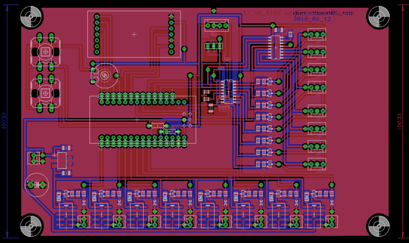

Wie im Arduino Forum erwähnt, würde ich einen Arduino Programmierer
suchen, welcher ein Programm für den Giesoshield erstellen kann.
Mit diesem hätte man dann eine komplett autarke OpenSource Plattform.
Bild im Anhang.
Technische Daten hier:
https://forum.arduino.cc/index.php?topic=554447.0
Das Programm auf meinem Master ist auch  mit Arduino-IDE erstellt, ich
würde es zur Verfügung stellen, aber ungerne vorstellen, weil:
- ich bin weg von Deinen Sensoren, zuviel Beeinflussung untereinander,
hatte ich früher schon geschrieben.
- ich nehme einen Nano, keinen Uno. Ersterer hat zwei analogIn mehr
(denke ich), die ich zur Tasterauswertung nutze, weil alle anderen Pins
belegt sind, denn:
- das Programm nutzt potentiell alle 8 Ports des 74HC151 (wenn RS485
mit Jumper deaktiviert, sonst nur 4)
- Schaltung Master ist auch nicht fehlerfrei (zB Spannungsversorgung)
- auch sonst ist die Pinbelegung anders als bei Deinem Board
- Das meisste ist auch nur zusammengeklaubt, also eh schon frei
verfügbar
- funktioniert zwar, aber Code ist total messy, fehlerhaft und vor Allem
unfertig, weil ich eben Richtung RS485 weiternmache

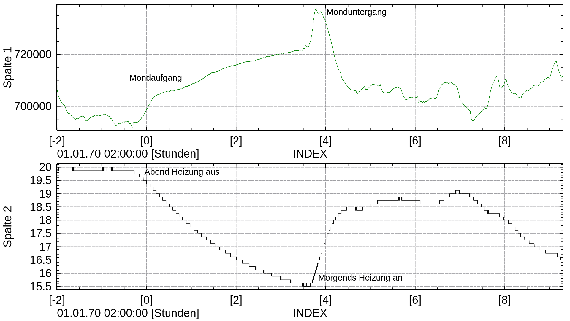

von Achim M. (Firma: Licht Kunst & Gestaltung) (artbody) Benutzerseite
Nachdem mir von einigen Leuten beim  Mikrocontroller Stammtisch München
erzählt wurde, dass es hier einen langen Thread über Pflanzengiesser
gibt habe ich mich mal auf die Suche gemacht.
Ich habe vor ca 2 Jahren auch mal diese Idee gehabt sowas Kapazitiv zu
messen.
Start war allerdings sowas wie hier im 2ten Teil beschrieben.
http://www.electronoobs.com/eng_arduino_tut10_1.php
Range 1 pF to 1 nF
Soweit funktionierte das auch sofort. Erste Versuche ergaben bei
unterschiedlich nasser Erde auch vielversprechende Ergebnisse.
Also nahm ich einen Arduino Micro Pro (Atmega32U4) und baute eine kleine
Testplatine mit Schalter LED usw.
ABER bei Langzeit Messungen kam dann das erste Thema
Temperaturabhängigkeit mit ins Spiel. Somit habe ich noch einen LM75AD
mit eingebaut.
Naja so ging das dann weiter. Ich dachte mit immer genaueren
Messsystemen bekomme ich das schon in Griff.
Der Arduino flog dann erst mal raus.
Ein Altera CPLD (100MHz Takt) mit ein paar Präzisionskomporatoren
(TLV3502)plus ein Pyboard (SPI anbindung an den CPLD) zur
Datenspeicherung auf SDKarte
6 Kanal parallel hochgenau  8faches oversampling ... und Langzeitmessung
ergaben dann erst mal folgende Erkenntnisse
1. Mondaufgang konnte nachgewiesen werden
2. Die Temperaturdrift war zum Teil höher als der Feuchteunterschied.
3. Eine Pflanze mit vielen Wurzeln im Verhältnis zu Erde kann nicht
exakt bestimmt werden, weil wenn ich hier Trocken messe ist die Pflanze
bereits am Verdursten.
4. Pflanzen welche nur wenig Wasser benötigen können mit diesem
Verfahren auch nicht wirklich begossen werden.
5. externe Feldeinflüsse auf offen ungeschirmt betriebene Kondensatoren
waren in wenigen Messreihen ebenfalls erkennbar.
zu Punkt 5 war insbesondere ein Versuch mit einem WLAN NodeMCU Board zur
Datenübertragung der Erkenntnisbringer, dass sowas direkten
unerwünschten Einfluß hat.Also auch ein Handy stört bereits.
hab oben auch mal so eine Messkurve measurement_zoom.png als png
angehängt.
MessZeit ca 12uhr Mittags über Nacht bis ca 7 Uhr
Wie in dieser Kurve sehr schön zu sehen ist, hat ein parallel gemessener
KeramikKondensator 27pf eine hübsche Temperaturabhängigkeit.
Zum Punkt Mondaufgang hat es bei mir allerdings zuerst etwas gebraucht.
Zuerst dachte ich es sei der Temperaturunterschied, ABER wieso nach
oben, sonst hatte ich immer Ergebnisse nach unten bei fallender
Temperatur.
Da kam mir die Idee mal zu schauen wann der Mond auf und unterging.
Ich hab bei mir auf dem Handy eine MondApp, auf der ich das dann
nachgeschaut habe.
Ergebnis meiner Forschungsarbeiten
Einsatz solcher Sensoren nur mit genauem Abgleich auf die jeweiligen
Bedingungen.
Somit nicht universell einsetzbar.
und dann aufgrund solcher Sachen wie Mond und Temperaturabhängigkeit
nicht wirklich so einfach umsetzbar und brauchbar.
Ähnliches hat auch u.a. Sebastian Möhringer in seiner Bachelor Thesis
erwähnt.
Allerdings ohne Mond und externe Feldeinflüsse auf offen ungeschirmt
betriebene Kondensatoren zu erwähnen.
Erkenntnis
Sensor müsste speziell für diese Anwendungen konstruiert werden. Also
geschirmt usw... Temperaturstabilisiert ..
Ich habe mir dann die Frage gestellt, ob ich mich in der Sache etwas
verrannt habe. Für mich kam da ein JA. Ok viel gelernt, aber so komme
ich zu keinem wirklich einfachen überall einsetzbaren Produkt.
Nächste Überlegung war Alternative Messmethoden.
