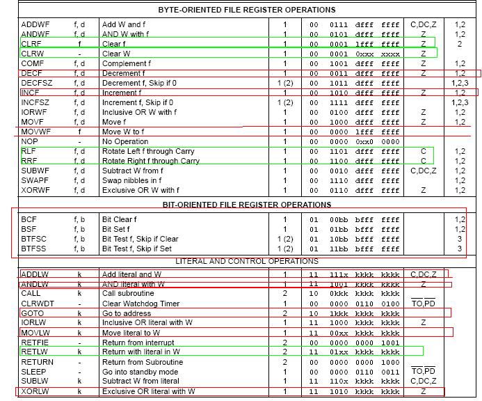

von Dennis (Gast)
im anhang einmal die Befehlsliste aus dem geposteten sheet(seite38)
die gebräuchlichsten befehle sind rot unterstrichen, damit bekommt man
schon recht weit, einige lassen sich auch noch durch 2 oder 3 andere
zusammenbasteln.
es wird immer viel bewegt, deswegen sind die 3 mov befehle grundlegend
für alles weiter.
zudem die befehle call und goto
und die bs,bt (bit set und bit test befehle) nicht zu vergessen, damit
und mit einer guten vorlage bist recht schnell nah am geschehen.
die größter herausfroderung ist eh, ein programm lauffähig in den pic zu
bekommen, bis dahin musst du dir das hier kaum antun.
quarzossi richtig einsetllen
wdt off, auf jeden fall nicht vergessen
sprut ist für solche dinge recht gut, unbedung reinschauen.
