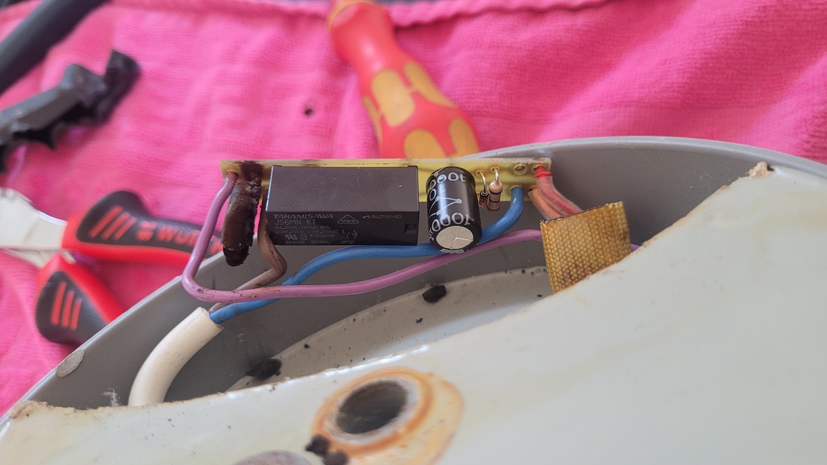

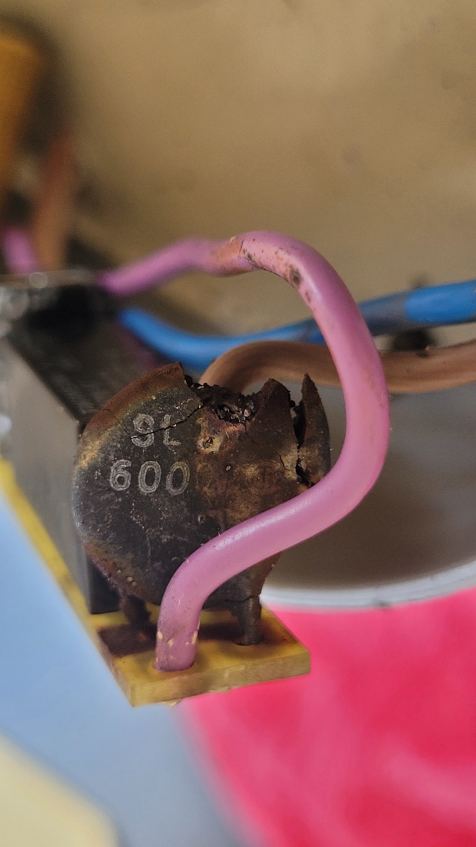

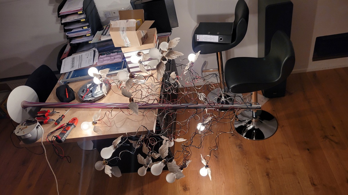

Hallo liebe Forum Mitglieder,
ich hab ein Problem mit einer Designer Lampe, die wir vor 4 Jahren von
unseren Bekannten überlassen bekommen haben, da es keinen geeigneten
Platz in ihrer neuen Wohnung gab.
Anbei ein paar Bilder.
Die Leuchte wurde 2002 hergestellt und hat natürlich schon die ein oder
andere Stunde geleuchtet.

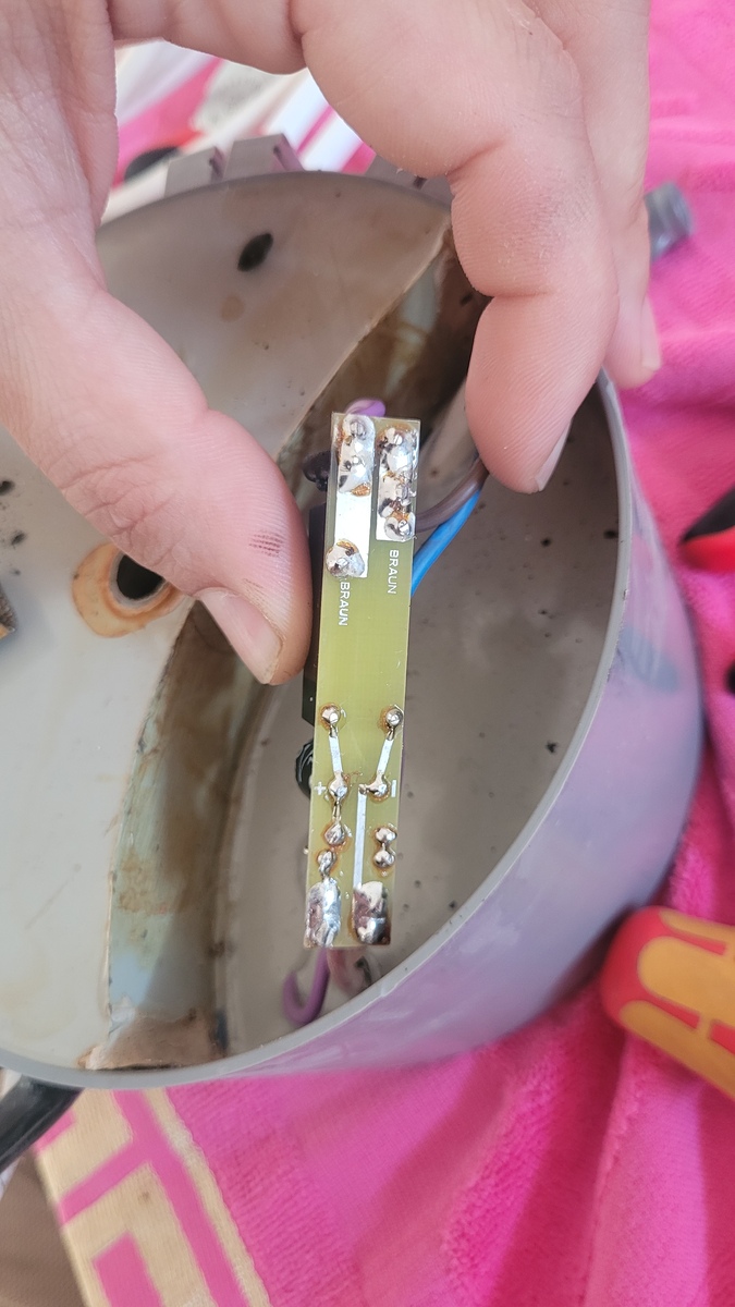

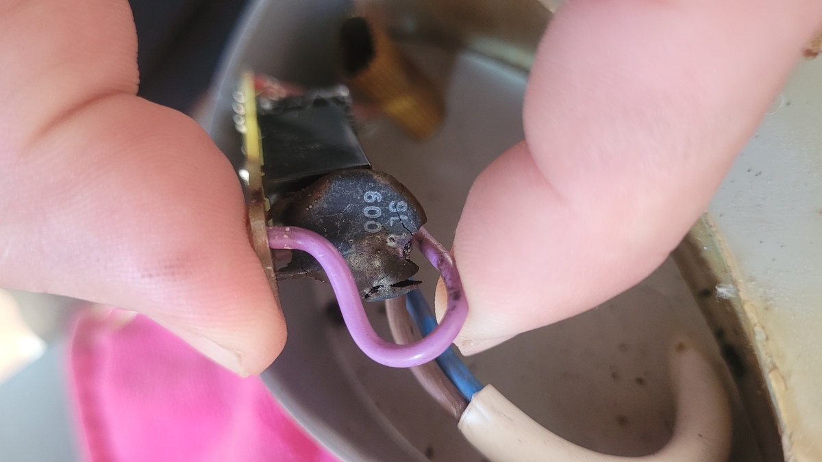

Dort macht jetzt die Einschaltstrombegrenzung Probleme, da der NTC
defekt ist (falls es kein NTC ist bitte korrigiert mich!)

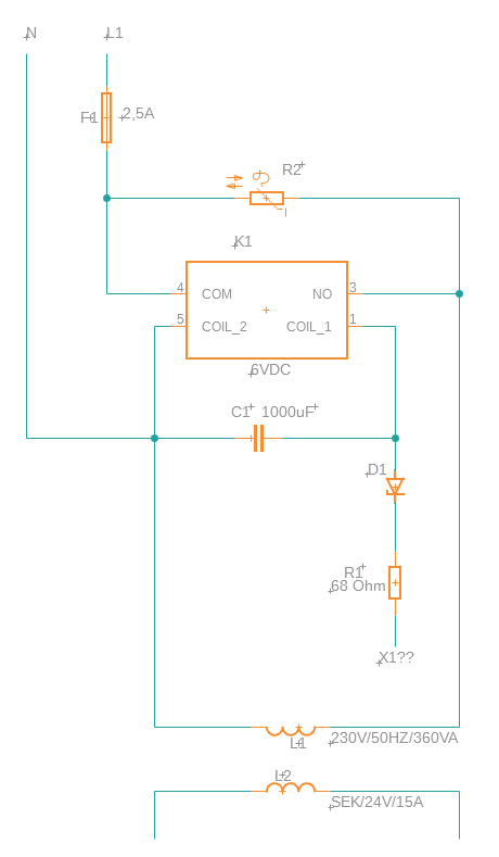

Ebenfalls ist im Anhang ein Schaltbild der Platine.
Der rote Draht (Schaltbild X1??) ist vermutlich ein Mittelabgriff evtl.
mit einem Temperaturschutz.
Leider ist das alles vergossen und ich komme da nicht ran.
Der Trafo hat 360VA und und Primärseitig 24V.

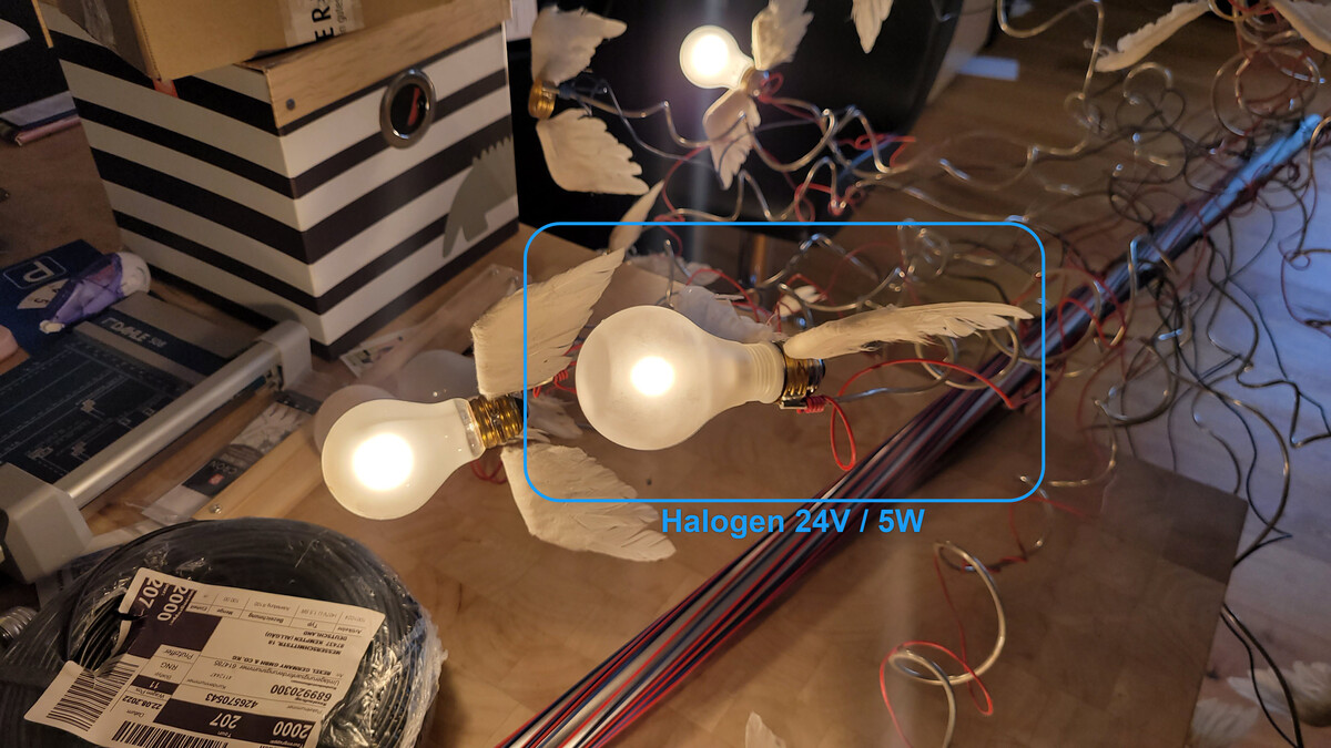

Angeschlossen sind 24 Glühbirnen (E27) mit 15W und 25W.
Genau, wer jetzt nachrechnet stellt fest, dass es zu viel Leistung
ist...
Der Hersteller hat eine ähnliche Leuchte und diese Leuchtmittel haben
mehr Leistung.
Die Bekannten hatten damals welche nachbestellt und vermutlich die
falschen bekommen oder bestellt.
Zu meiner Schande habe ich es natürlich nicht kontrolliert, als ich die
Leuchte übernommen hatte.
Jetzt zum eigentlichen Thema:
Ich bin in der Suchfunktion im Forum auf einen Beitrag gestoßen, wie ein
neuer NTC bestimmt werden kann, dass sollte ich auch hinbekommen.
Nur ist jetzt die Frage, ob es überhaupt Sinn macht den NTC auf der 12
Jahre alten Platine auszutauschen?
Eventuell schaltet das Relais auch nicht mehr richtig.
Natürlich könnte ich den NTC kurzfristig überbrücken und schauen ob das
Relais funktioniert. Aber evtl fällt es als nächstes oder sporadisch
aus.
Das Relais ist leider auch nicht mehr erhältlich...
Normalerweise sollte der NTC im Betrieb über das Relais überbrückt und
entlastet werden oder "brennen" die NTCs altersbedingt so mit der Zeit
ab?
Passt schon.
> Ist eine NTC Schaltung noch zeitgemäß
Wenn der NTC dann vom Relais gebrückt wird, passt das "im Prinzip"
schon. Wenn aber das Relais aber verzunderte Kontakte hat und nicht mehr
durchschaltet, dann heizt der NTC dauerhaft, um hinreichend niederohmig
zu bleiben.
Ich würde da alternativ einen Festwiderstand einbauen. Mit thermischer
Abschaltung, falls das Relais nicht einachaltet.
BTW: bei mir zuhause habe ich so eine Anlaufschaltung für einen RK-Trafo
einfach gebrückt. Läuft seit Jahren problemlos.

von Wolf17 (wolf17)
Könnte ein SL15 60002 oder 60004 gewesen sein
https://www.ametherm.com/datasheetspdf/SL1560002.pdf
https://www.ametherm.com/datasheetspdf/SL1560004.pdf
Der sollte für einen 360VA Trafo auch gehen
https://www.reichelt.de/ntc-widerstand-3-1-w-22-ohm-epc-b57237-s220-p240060.html?&trstct=pos_20&nbc=1
Das JS6MN-KT hat LxBxH 29x10x12.5mm 6V Spule und schaltet 8A
Das hier mit 5V 112R könnte gehen
https://www.reichelt.de/leistungsrelais-schrack-ryii-5-v-dc-8-a-ry612005-p338206.html?&trstct=pol_12&nbc=1
Eventuell ist eine Umrüstung auf 12V Relais sinnvoll. Welche Spannung
hat der Elko?
Welche AC Spannung liegt zwischen Coil2 und X1? 24VAC? Da könnte auch
die Spule durchgebrannt sein. Vorsicht beim messen wegen fehlender
Netztrennung!
Platinenfoto von unten (wegen Pinout)?
Spulenwiderstand vom Originalrelais 160R?
E27 Sockel glaube ich nicht, wie ist der Durchmesser? Gelötet oder mit
Sockel?
Die Verkabelung ist mir suspekt, ist da ein Pol der SEKUNDÄREN 24VAC auf
den N gelegt? Wenn da einer verkehrt anschließt liegt Phase auf dem
Konstrukt! Besser den Ansteuerkreis von N trennen.
> den N gelegt?
Nein. Alles, was auf diese Leiterplatte geht ist die Primärseite oder
eine Anzapfung davon. Die Sekundärseite ist nicht auf den Fotos.
von Carypt C. (carypt)
Der NTC mag nicht gern im noch heißen Zustand gleich noch einmal
eingeschaltet werden, dann begrenzt er nicht gut. ich finde die Bedenken
von Wolf nicht unwichtig (Spartrafo). Aber man kann auch annehmen, daß
es SELV ist mit 25V~ max.
von Lu (oszi45)

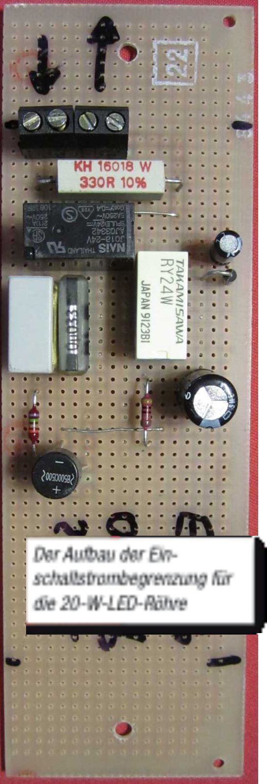

Ein Ringkerntrafo hat einen "schönen" Einschaltstrom. Der NTC ist das
schwächste Glied. Wie Lothar schon vorschlug, würde ich einen
zementierten Sicherungswiderstand ca. 10 Ohm versuchen, der SOFORT mit
dem Relaiskontakt überbrückt wird. Auf jeden Fall Relais erneuern. Das
hat wahrscheinlich abgebrannte Kontakte.
von Manfred P. (pruckelfred)
NTC verwende ich auch nicht. Ob ich nun 10 Ohm oder zwanzig oder gar 330
einsetze, hängt von der Last ab - meinen 800VA-Trenntrafo lasse ich über
20 Ohm an. Wichtiger als Sicherungswiderstand ist es, einen Typ zu
haben, der den hohen Stromimpuls verträgt.
Bei "SOFORT" bin ich nicht bei Dir, ich gehe in Richtung 500 ms.

von Stefan E. (stefan_e20)
Erst mal vielen Dank für all eure Informationen, Ideen und Anregungen.
Leider konnte ich nicht vorher Zeit zum testen und antworten finden.
Den NTC möchte ich nicht dauerhaft überbrücken, da KNX im Haus
installiert ist und ich nicht die Kontakte des Aktors unnötig belasten
möchte.
Die Antworten zu Wolf seinem Beitrag:
Beitrag "Re: Einschaltstrombegrenzung Ringkerntrafo defekt"
- Der Elko hat 10V.
- Die Fassung ist auf jeden Fall E27.
- Ein 16mm Relais könnte Platz finden.
- Alle Anschlüsse an der Leiterbahn sind Primärseitig.
 X1 ist wohl eine Anzapfung mit 10V AC und nach der Gleichrichtung und
Glättung sind es dann 5V.
- Spulenwiderstand sind 157 Ohm.
Ich habe den NTC überbrückt und dann die Brücke entfernt.
Die Leuchten gehen und bleiben an, somit schaltet das Relais durch.
Die Frage wie lange macht es das Relais noch sicher mit?

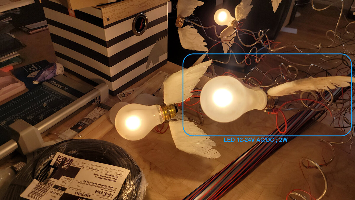

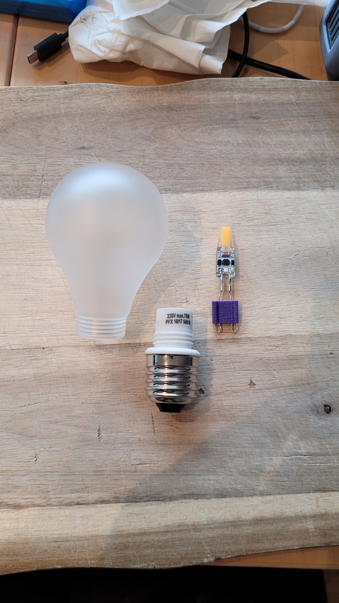

Ich hab mich jetzt ca. 6 - 7 Stunden auf die Suche nach LED Leuchtmittel
in 12/24V AC oder DC gemacht und da wird's nicht leicht.

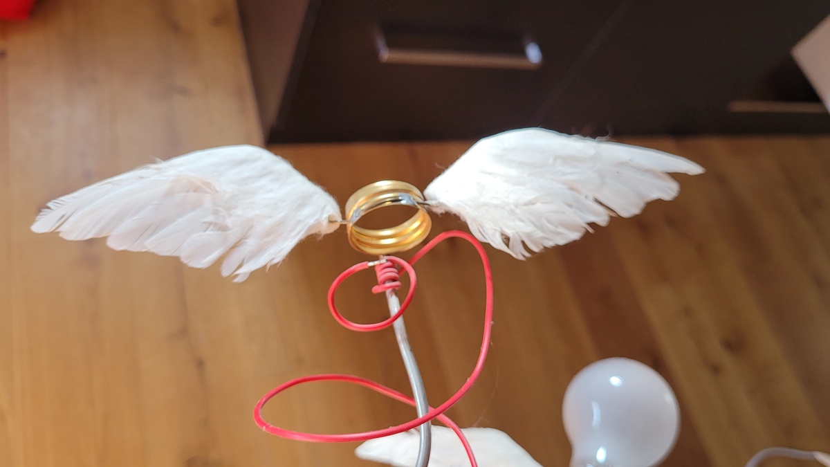

Mein Anspruch ist es die Optik der Lampe beizubehalten und eine Form A60
zu verwenden.
Es gibt einige Leuchten in Opal und Klar, aber die meisten natürlich in
230V.
In 24V sind es oft nur LED Leuchtmittel mit einem "Kunststoffhals", die
dann die Flügen nicht beleuchten.
Standard "Glühbirnen" gibt's noch in 15W 24V Opal für 1,71€, allerdings
haben die zu viel Leistung bei 24 Stück...
Der Trafo sollte ja nur bis ca. 80% ausgelastet werden oder?
Segula hab ich als einzigen Hersteller gefunden, der 24V DC A60 Opal
Leuchtmittel vertreibt.
Dort kostet ein Leuchtmittel 34€ (x24) und bei 816€ nur für die
Leuchtmittel nicht wirklich interessant + der Umbau auf einen Netzteil.
Die beste Leuchte hat Matthias gefunden.
Matthias S. schrieb:
> Filament ist nicht jedermanns Sache:
https://www.lampenwelt.de/p/led-lampe-e27-3-5w-a60-klar-ac-dc-12-24v-2-700k-1523925.html
und somit bin ich in die nächste Suche gestolpert: Wie bekomme ich
Leuchtmittel Matt oder Opal.
Da gibt's auch bereits Beiträge hier im Forum:
Beitrag "Klare Glühlampen mattieren?"
( Bernd F. schrieb:
> Googelt mal nach " Eurocondom von Ingo Maurer " :) )
Der Ansatz mit dem Trowalisieren ist recht interessant.
Bei der Suche bin ich auf ein System von Paulmann gestoßen:
https://www.gluehbirne.de/Paulmann-Deco-Glas-AGL-Birnenform-A60-Satin-satiniert-matt-fuer-E14-E27-bis-42W

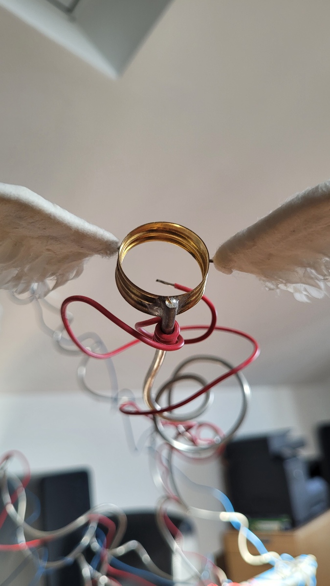

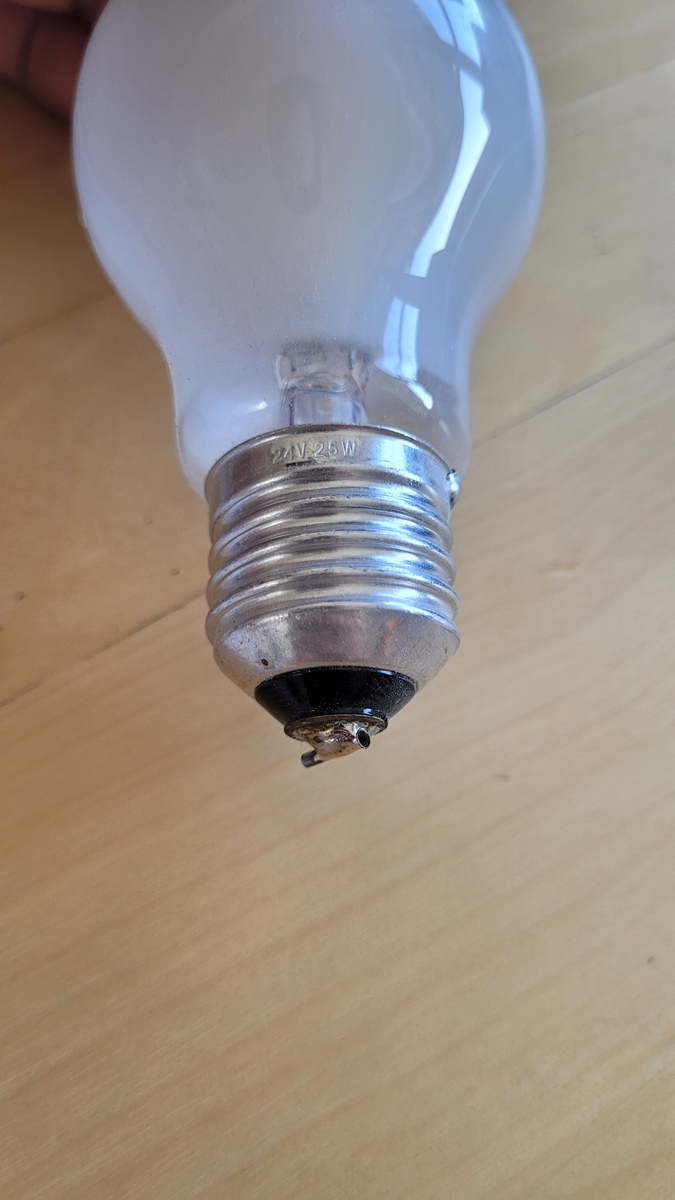

von Marcel V. (mavin)
Kann es sein, dass gar keine E27 Fassungen vorhanden sind und statt
dessen einfach nur die nacken Anschlussdrähte direkt an das E27 Gewinde
von den Leuchtkörpern angelötet sind?
Danke, Deko Lichterketten hatte ich noch nicht in Betracht gezogen!
Da muss dann nur aufgepasst werden, wie diese verschalten sind?
Ein passendes Netzteil sehe ich jetzt auch nicht als großes Problem.
Ich hab mal ein paar Detailbilder von der Fassung und dem Anschluss
gemacht.
Ein E27 Gewinde wurde am "Gehäuse" angelötet und ein Draht kommt
Sternförmig vom Trafo zur Fassung.
Am Sockel der Leuchte wurde eine Aderendhülse angelötet.
Somit ist der Draht die 24V AC und das Gehäuse 0V
Gestern habe ich mir provisorisch zum testen zwei Leuchtmittel
gebastelt.
Beides mal ein G4 Leuchtmittel auf G9 adaptiert. Um die Anschlüsse zu
halten, habe ich eine Führung im 3D Drucker gedruckt. Final wird es dann
vermutlich aus Resin im SLA Verfahren gedruckt.
Anbei Bilder vom Test Ergebnis.
Das erste Bild ist mit einem Halogen Leuchtmittel (24V 5W) und wirft
einen Schatten am oberen und unteren Ende des Glases.
Das zweite Bild ist eine LED Leuchtmittel (12-24V AC/DC 2W) und hat eine
schöne homogene Ausleuchtung.
Ich werde mit jetzt 30 Adapter, Gläser und LED Leuchtmittel kaufen und
alle Leuchten umrüsten.
Ebenfalls kommt ein neues 60W 12DC Netzteil an die Lampe.
