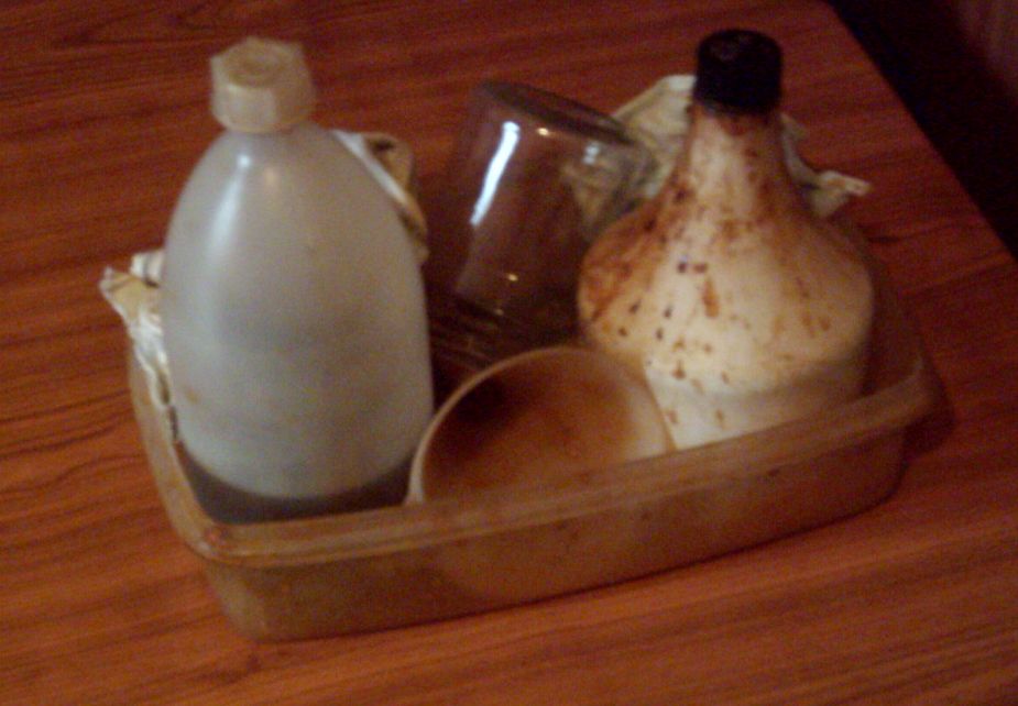

Gast #441232
Sehr gute Erfahrungen habe ich mit dem Gerät im Anhang gemacht. War
allerdings nicht ganz billig, die beiden Plastikflaschen schlugen mit je
50 Cent zu Buche, der Trichter mit 1 Euro (Dreierpack). Ist allerdings
alles sehr robust, ich benutze die Ausrüstung schon seit mindestens 8
Jahren. Das gute ist, dass sie eigentlich nie gereinigt werden muß.
Gast #441245
Sieht ganz schön Speckig aus :) . Hab mir selbst eine Ätzanlage
gebastelt, Kosten so ca. 20 €, Conrflakesgefäß, Aquariumluftpumpe,
Aquariumheizung, etwas Schlauch. Fertig. Ätzen tue ich mit 20 Jahre
altem Amoniumperoxidsulfat aus DDR-Beständen. Geht hervorragend, auch
mehrmals, Aluminium wird davon nicht angetastet. Wenn die Ätzflüssigkeit
satt ist, lasse ich das Wasser gemächlich verdunsten (dauert im Sommer
vielleicht zwei Tage), das Kupfersulfat was übrig bleibt kommt in die
Schadstofftonne. NICHT ins Klo, zumal das unserer Biokläranlage bestimmt
nicht so gut gefällt.
MfG BC

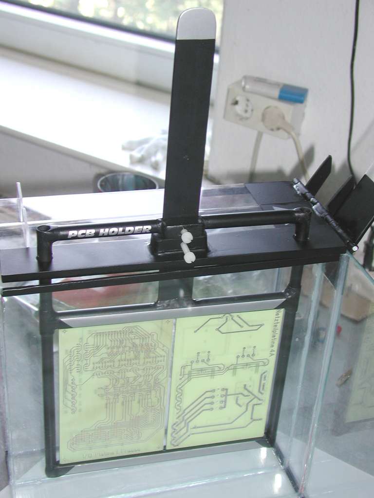

Hallo
Schale , Sprühätze oder anderes hin oder her .
Ich hatte vor ein paar Jahren meine ersten Platinen in einer einfachen
Plastikschale selbst geätzt . Konnte mich dann zwischenzeitlich nicht
damit beschäftigen . Und zwischenzeitlich hab ich mir eine Ätzküvette
gebaut da es mir doch leid wurde entweder ewigkeiten zu warten oder das
Ätzmittel ( Na..-dingsbums ) im Wassertopf / Mikrowelle zu erwärmen .
Die Küvette ist aus Glas , einfach mit Silikon geklebt , unten
waagerecht liegt der Aquariumheizstab ( Temp.-regelung entfernt ) der
rausgenommen werden kann ( Epoxydharz-block mit Metallring + Gewinde zur
verstärkung der den Plastikring mit den Schrauben hält und zum abdichten
ein O-Ring dazwischen der beim festschrauben eingequetscht wird ).
Etwas seitlich sind noch 2 Gläser eingeklebt um den Atzmittelrückfluss
der aussen nach unten und den hochfluss in der Mitte etwas zu begradigen
. ( es bildeteten sich sonst 2 kreise - sah x-( aus und das resultet war
nicht besser als in der Schale ) .
Und an den beiden Gläsern ist über dem Heizstab noch das
"blubberröhrchen" - Aquariumschlauch der mit einer heißen Nadel kleine
Löcher verpasst bekommen hat .
Rechts steht noch die Aquariumpumpe und , damit's bei eingeschalteter
Pumpe nicht so laut in der Küvette brummt , der "Milsan-Druckbehälter"
um die Pumpstöße etwas auszugleichen .
Das ganze ist in etwa 10-15 Minuten auf etwa 35 °C - also in der Zeit in
der man das Layout ausdruckt und auf die Platine bügelt ;) und wenn man
mehre Platinen gleichzeitig macht steigt die Temp. auch bis auf 45-50 °
, also Idealer Bereich und die Ätzdauer leigt bei 11-12 Minuten ( bei
40°C ).
die Kosten für den Selbstbau sind auch nicht sehr hoch . Das Glas kann
man sich beim örtlichen Glaser schon fertig zugeschnitten holen ,
silikon gibt's im Baumarkt und den Rest bekommt man als Aquariumbedarf .
Fast vergessen :
Das Ding fasst "leider" ganze 4 Liter ( sind jedenfalls im moment drin )
und es passen Platinen bis doppeltes Europaformat rein .
Hab damit als feinstes Layout zumindest schon die AD9951 Platine des 160
MHZ Generator's von DL5MGD geätzt und die war einwandfrei . 8)
Gruß Tobi

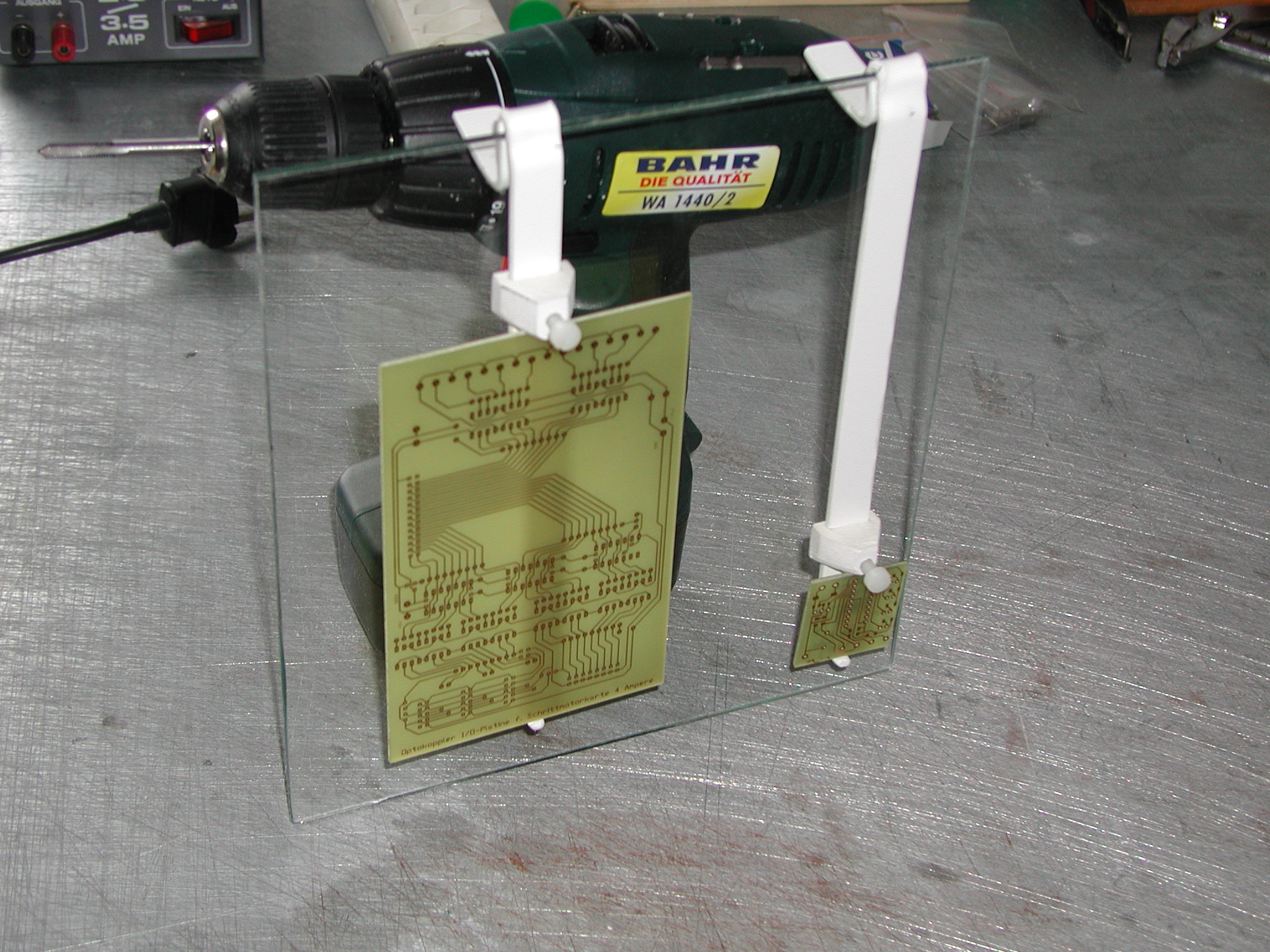

Gast #443328
Hi Tobi,
bin auch gerade dabei so eine eigene Kuevette zu planen. Das einzige wo
ich noch keinen Plan habe sind die Platinenhalter. Irgendwie muss man
den Kram ja in die Suppe reinkriegen und wieder raus ohne sich die
Griffel einzusauen.
Wie machstn du das?
cu Tommi
Gast #443457
@tarzanwiejane
Ich hab im moment noch keine endgültige Lösung für einen Platinenhalter
Wollte mir eigentlich einen aus Plexiglas bauen - 2 streifen mit je
einer rille versehen und die dann an einer "Querstrebe" verschiebbar
befestigen . Hab dafür aber noch keine endgültige Lösung .
Hatte auch daran gedacht die beiden stäbe aus Plastikkleiderbügel
herzustellen , aber die die ich hier habe sind nicht stabil genug und zu
weich ( verbiegen sich ) .
Hab im moent die Lösung gefunden das ich nach dem Aufbringen des
Layout's ein Loch bohre ( Entweder eine Bestigungsbohrung oder ein
Bauteilbohrung ) und dieses zum aufhängen nutze . Zum aufhängen geht
entweder Angelsehne oder die Isolierung eine Kabel's ( ohne Ader ) .
Gruß Tobi

Bezüglich Platinenhalter:
Ich habe meinen Platinenhalter mit 2K-Epoxyd geklebt. Nach zwei Monaten
verweildauer im Ätzbad ist das Zeug völlig weich geworden. Es ist also
