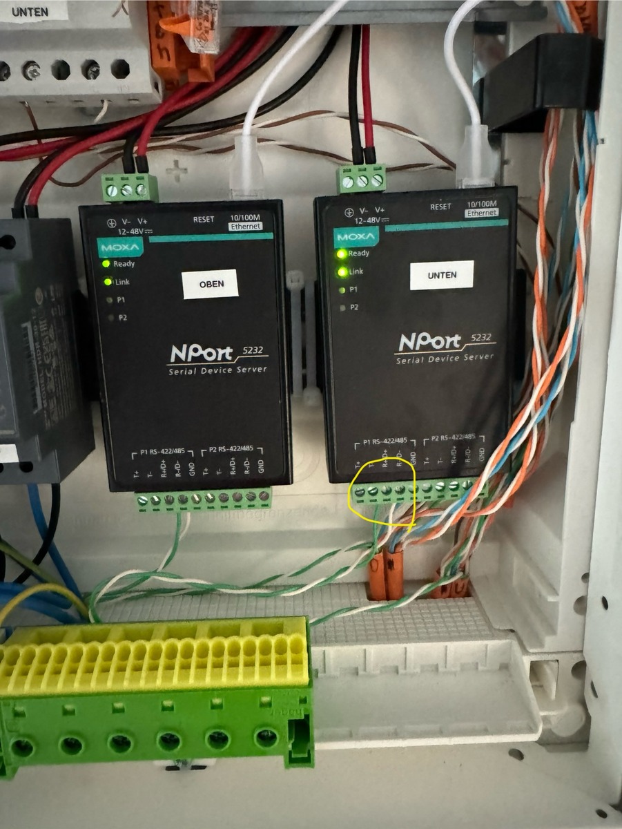

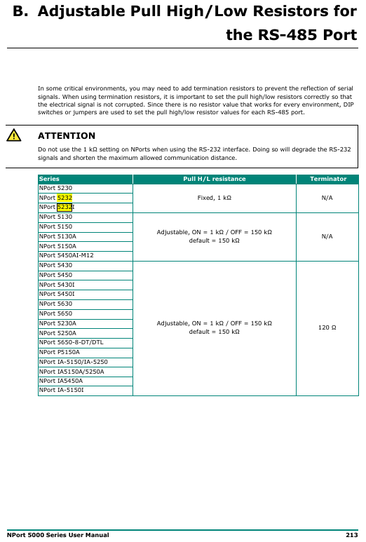

Ich habe einen MOXA NPort 5232 wandler Ethernet to RS-485. Von dort geht
ein cat 7 Kabel 2 Adern für die Daten und 2 vom Netzteil zu den 3 NFC
Karten Lesern. Zuerst in den ersten Leser und vor dort zum 2 und zum
dritten.
Nun habe ich das Phänomen, das immer nur der letzte Leser in der Kette
funktioniert und bin ratlos. Nimm ich den 3. Leser ab, geht der 2. nimm
den 2. auch ab, geht der erste.
Da ich auch nicht so viel Ahnung habe davon und nur nur
Netzwerkadministratorin bin. Stehe ich aber dennoch vor dem Problem.
Für Hinweise wäre ich dankbar.

Also das erste Kabel zum ersten Leser dürfte ungefähr 25m lang sein und
von dort um nächsten Leser ungefähr 5m und dann nochmal 3m.
Naja das erste Kabel geht in den Leser rein und dann geht ein Kabel von
dort zum nächsten und zum nächsten.
Als Bitrate ist wohl 19200.

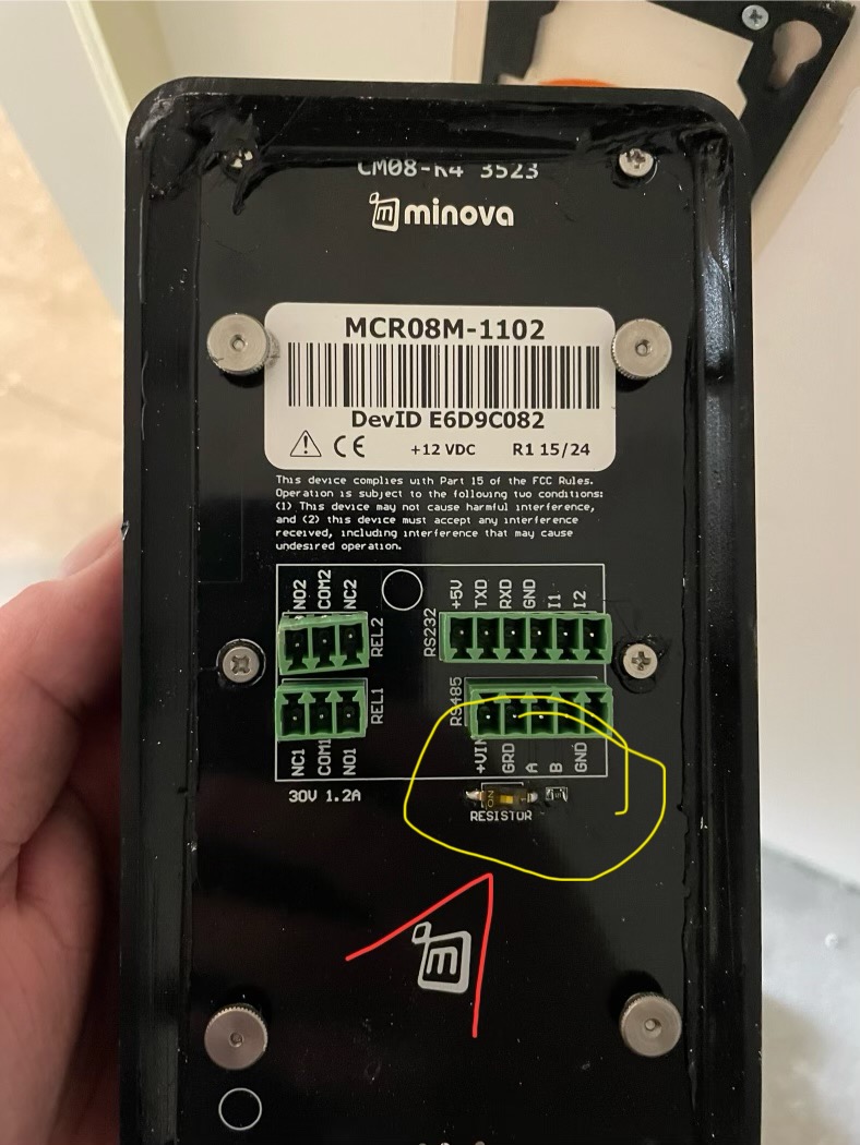

Ja die Leser sollen ein Abschluss haben, den man per Schalter aktivieren
kann. Das habe ich auch versucht am letzten Gerät. Hat nix geändert. Das
mit den Abschlüssen und wiederstand hab ich auch gelesen, werde da aber
nicht schlau richtig draus.

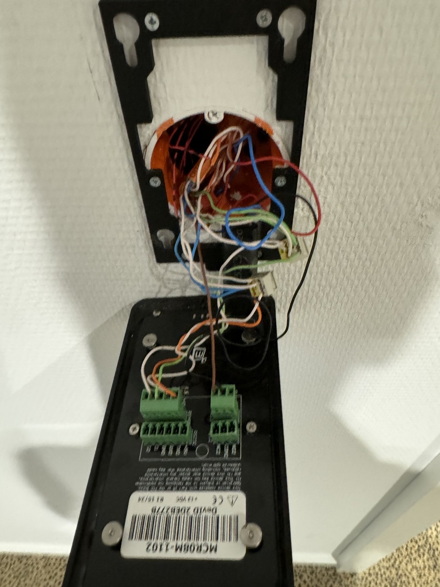

Ist das beim Leser ein Anschluss oder sind das zwei, getrennt für rein
und raus? Welcher Leser ist es denn?

Dietrich L. schrieb:
Ich habe mal ein Bild angehangen. Minova.

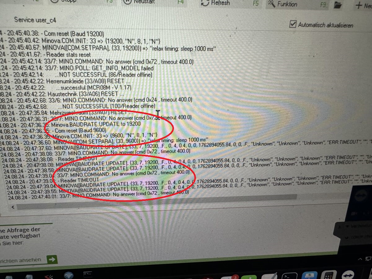

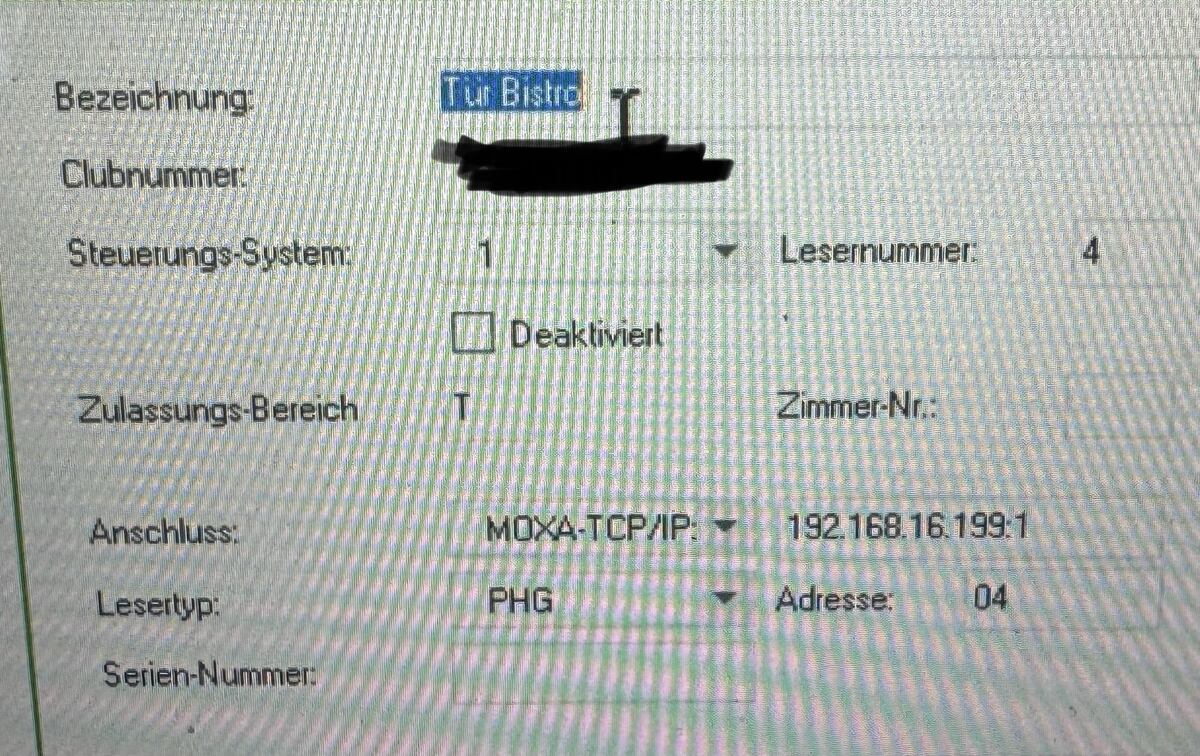

Ja wie im Bild beschrieben. Die Software spricht das per com an. Und
dann wird einfach Adresse 1,2 und 3 vergeben für die Leser.

So noch ein Bild wie das abgeschlossen auch ist. Das kuriose ist ja, das
des letzte Gerät immer geht.

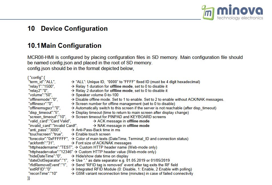

Nee das sind ja die MCR08M-1102 als Leser da gibts nix.

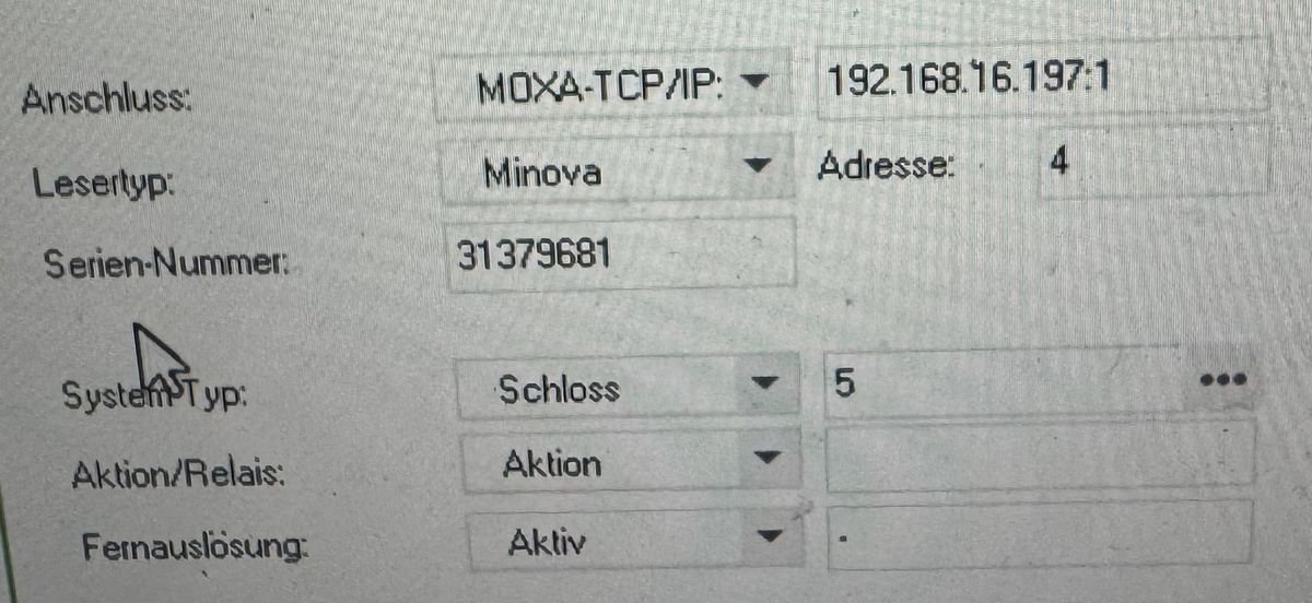

In der Software habe ich ja ein Bild hochgeladen. Da gibt die ip Adresse
des wandlers and und den Port, der hat ja 2 serial Ports. Setze ich auf
eins. Soweit so gut und dann sage ich nur noch Leser Adresse 1,2 und 3
für den jeweiligen.
> für den jeweiligen.
Damit weiß zwar die Software, daß sie die Leser 1 bis 3 ansprechen soll,
aber woher wissen die Leser, welche Nummer sie haben sollen?
Gibt. Es. Eine. Dokumentation. Der. Geräte.

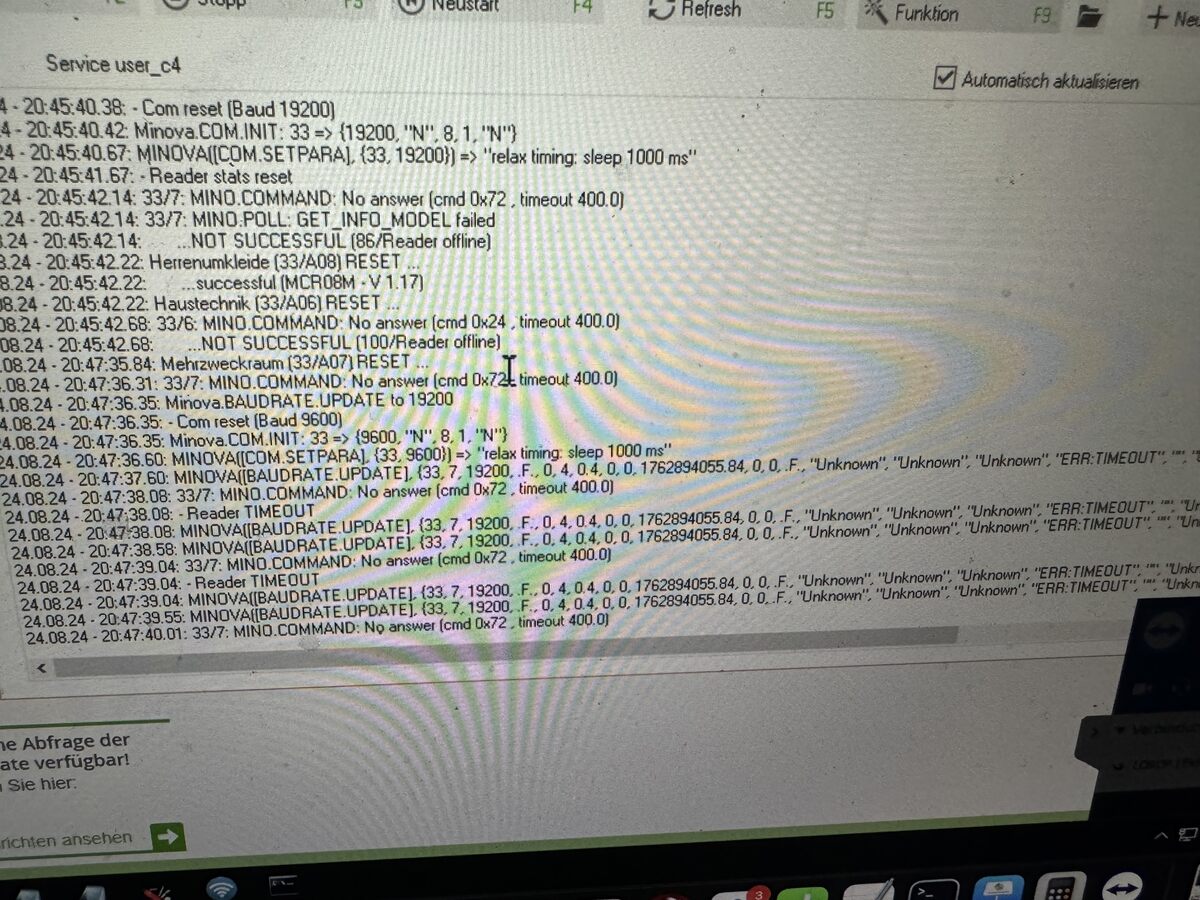

von Franzi (lorop-franzi)
Harald K. schrieb:
>> für den jeweiligen.
Das übertragt die Software dann wohl an das Gerät. Doku gibt’s nur sehr
rudimentär und das habe ich alles so gemacht wie es da steht. Hersteller
sagt selbst, bei anderen funktioniert es.
Die Software ist pc caddie womit das gemacht wird.

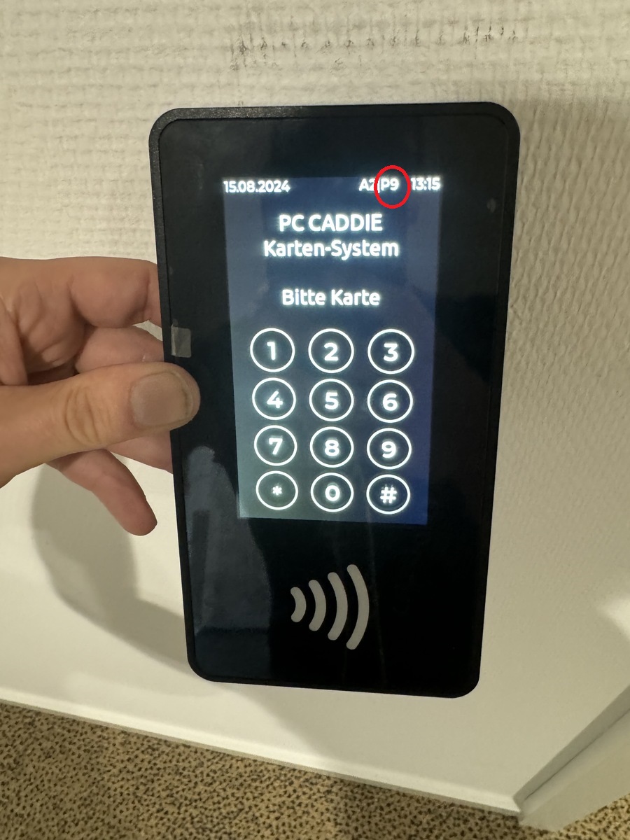

von (prx) A. K. (prx)
Die im Bild gezeigte eindeutige DevID könnte als Adresse fungieren.

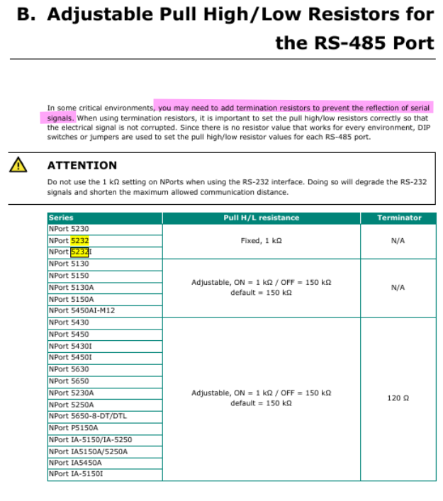

Und das ist zum MOXA zu finden.
https://www.moxa.com/en/products/industrial-edge-connectivity/serial-device-servers/general-device-servers/nport-5200-series
Ja weil mehr gibt’s ja auch nicht und denke auch damit ist die
Adressierung da.

von Chris S. (Firma: hier&da) (keiningenieur)
https://www.moxa.com/en/products/industrial-edge-connectivity/serial-device-servers/general-device-servers/nport-5200-series#resources
schau mal rein ich glaube du musst wohl ertsmal IDs vergeben und weiter
unten gibs noch mehr was du erstmal studieren musst...

Es ist eingestellt das rs-485 mit 2 Kabeln verwendet werden im MOXA. Und
auch den Lesern benutzte ich diese Schnittstelle, des Weiteren geht ja
auch gar nicht anderes mit den Geräten.
Aber ich glaube langsam, das des vielleicht einfach gar nicht geht,
mehrere Leser in Reihe zu schalten, aber richtig ich stehe genauso
Unwissen da und der Hersteller sagt, bei anderen geht es.
Die Fehlerquelle da zu finden, ist irgendwie gefohlt unmöglich.
In der Software sage ich ja als Adresse für jeden Leser eine Zahl, dies
wird dann die device id ergeben.
Die Geräte stammen auch alle vom Software Hersteller und die beharren
auf nen Verkabelungsfehler.

Anhand der Leser Nummer. Die vergibt man ja, das zeigt sich dann als A1
und A2 und A3.

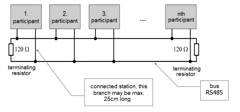

von Monk (Gast)
Natürlich geht das nicht. Beim RS485 Bus werden die Geräte parallel
geschaltet.
Leider hast du immer noch kein Foto gezeigt, wie du sie wirklich
verschaltet hast. Du denkst, dass Worte genügen, benutzt dabei aber die
> und A2 und A3.

Lt Deinem Screenshot oben scheinen alle Deine Leser die Adresse "4" zu
benutzen, Du müsstest z.B. 4,5,6 vergeben.

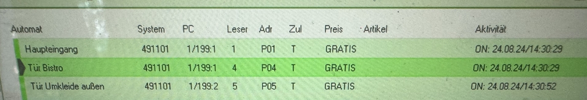

Naja das war nur die konfig für einen Leser. Logischerweise hat
natürlich der nächste Leser die Zahl 5 und dann 6 als Adresse. Also das
habe ich getan.
Der Spaß ist halt, immer wenn ich das letzte Gerät abstecke geht das
davor. Das ist der Punkt der mich irritiert. Somit ist eigentlich ja
sicher gestellt, Verkabelung tut.
So und die andere Theorie, das der MOXA nur eins Leser pro Port kann,
kann ich an sich schon Wiederlegen, es gibt nämlich noch nen MOXA
(gleiches Model) wo 3 Leser angeschlossen sind und da klappt es.
Allerdings richtig andere Modelle.
Die anderen 3 Leser sind jetzt halt quasi dazugekommen, weil es neue
Türen und Räume gibt. Laut Hersteller und Software soll das aber gehen
und zwar bis zu 8 Stück in Reihe. Da wäre man mit 3 ja weit darunter.

Da sind ja mehrere MOXA mit 2 Ports nämlich den 5232.
So der alte MOXA gleiches Modell, hat ja nun auch 3 Leser angeschlossen.
Obwohl ich auch schon soweit bin, das ich sagen werde, na gut dann
kaufen wir halt noch mehr MOXA, wenn scheinbar nur ein Leser damit geht,
weil das scheint ja hier irgendwie am Ende der Fall zu sein.
Sofern ich nicht irgendwas übersehe.

Also auf dem Gerät steht RS-485 von MOXA und auf dem Leser steht das
auch. Siehe die Bilder von den Geräte. Die jeweiligen Ports sind
verwendet und die Kabel gehen an die jeweiligen RS-485 Ports.
Ansonsten auch das anschauen, das Anschluss Schema, spricht ja nun auch
davon:
https://doku.pccaddie.com/lib/exe/fetch.php?media=de:einstellungen:kartensystem:anschlussplan_minova_mcr08_rs485.pdf
Liebe Grüße

Es wird Real COM Mode verwendet.
Und hier ein Beispiel vom anderen MOXA das es geht, siehe Anhänge.
Da sind 2 Leser an einem Port, okay nicht 3, Habe ich mich verguckt, der
dritte ist am 2. Port vom MOXA dran.
Also würde ich meinen, das es in der Theorie und Praxis an Sicht geht.

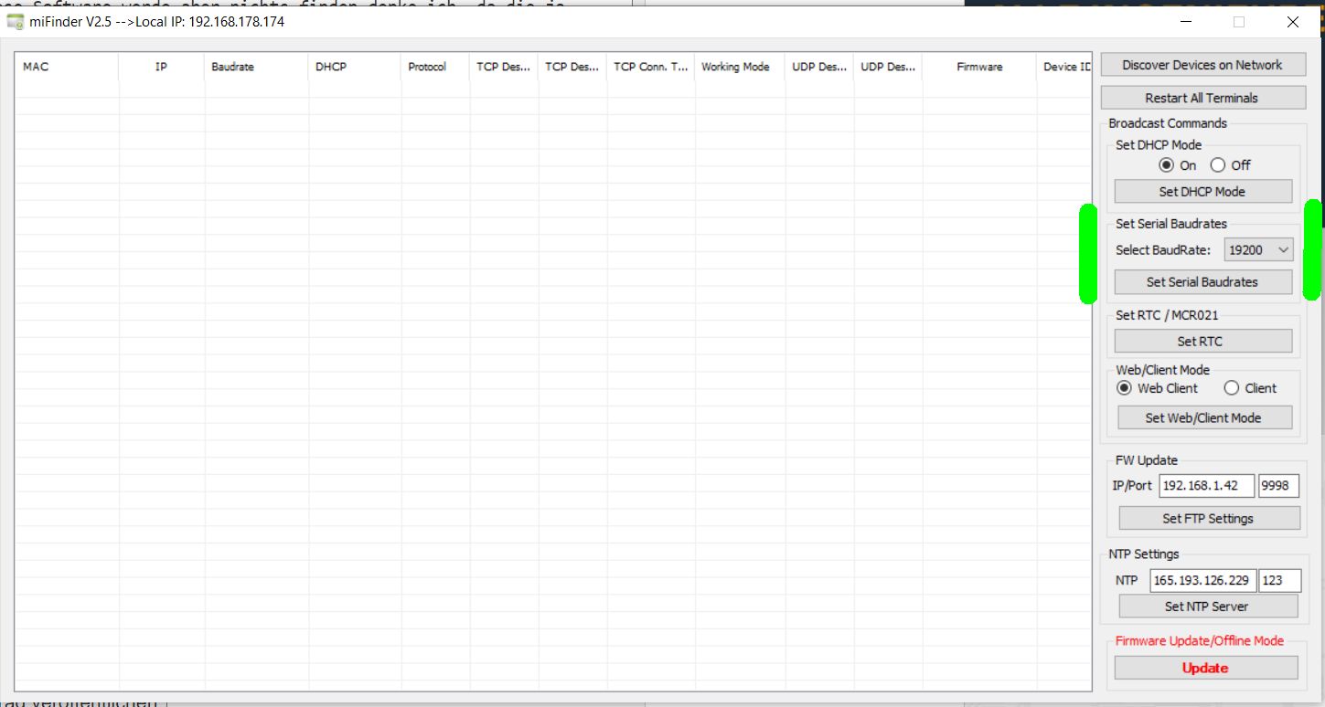

von Heinz R. (heijz)
Franzi schrieb:
> Hersteller der Software sagte ja auch, bei anderen geht es. Ich selbst
> meine auch, scheinbar geht es aber nicht.
welche Software nutzt Du genau?
Für die Minova-Reader braucht es zum Konfigurieren wohl die Software
"MIFinder"
hier habe ich sie z.B. gefunden:
https://studio-outfitter.de/produkt/rfid-solariumsteuerung-mcr08/
(Link unter dem Zahnrad)

Klaus S. schrieb:
> Franzi schrieb:
>> die Geräte haben einen dip Schalter mit der
>> Betitelung resistor, das sieht man auf der Minova Seite gar nicht zum
>> Produkt, sind aber vorhanden. Da gibt’s zur Wahl: 1 und ON.
> Der Widerstand ist für die Hochfrequenzeigenschaften der Leitung wichtig
> und wird an beiden Enden gebraucht, bei allen Stationen dazwischen
> nicht. Wenn der Abschlußwiderstand genauso groß ist wie der
> Wellenwiderstand des Kabels, gibt es keine Reflexionen am Ende und damit
> die sauberste Übertragung. Reflexionen können die gesamte Übertragung
> versauen. Außerdem braucht es mindestens 2 Widerstände (einer nach GND,
> einer nach 5Volt), um den Ruhepegel, wenn alle Sender abgeschaltet sind,
> auf den Ruhezustand zu ziehen, weil nur dadurch das Startbit erkannt
> werden kann.
> Das kann man mit einem 10-Euro-Multimeter testen.

So wie ich das verstanden habe, setzt man ja dafür in der Software die
Adresse und der Seriennummer. Das ist ja geschehen in pc-caddie.
Nun weiß ich aber nicht ob die Leser das auch wirklich können, aber
bisher hieß es, es wir so gemacht und bei anderen geht es.
So bei dem Leser der geht, kann ich die Adressierung ändern und das
Gerät übernimmt auch die Adressierung, das sieht man dann auf dem
Display des Lesers. In Form von A07 oder was man einträgt.
> "MIFinder"
> Versuch doch mal ob damit einer oder mehrere Reader gefunden werden?
Die brauchst du wenn du ein Leser mit Ethernet hast, so wie ich das
verstanden habe. Ergibt ja auch kein Sinn wenn der eine Leser geht.

Readern eigene IDs zuzuweisen
Versuch doch Dein Glück mal mit der MIFinder Software?

Ich teste diese Software werde aber nichts finden denke ich, da die ja
eigentlich für Geräte ist, die ne Netzwerk Schnittstelle haben.

von Tom A. (toma)
Hallo Franzi.
Zunächst ein paar Erklärungen zu den Schnittstellen, die offensichtlich
einigen Anderen auch nicht schaden werden.
Die RS-485 Schnittstelle ist, wie die RS-232 auch, eine genormte
Schnittstelle. Genormt sind die elektrischen Eigenschaften, die
Protokolle (Software) dürfen sich unterscheiden.
Die RS-232 ist eine Punkt zu Punkt Schnittstelle mit der zwei Teilnehmer
miteinander kommunizieren können. Die maximale Kabellänge liegt im
Bereich bis 100m, abhängig von der Baudrate und den Störeinflüssen der
Umgebung.
Die RS-485 ist eine Multipunkt Schnittstelle mit bis zu 32 Teilnehmern
als Master-Slave-System. Ein Master und bis zu 31 Slaves. Die Slaves
werden durch zugewiesene Adressen unterschieden (dies ist in deinen
Bildern schön zu erkennen - Leser 1, 4, 5). Die maximale Kabellänge
reicht bis zu 1,2km, abhängig von der Baudrate (max. 10MBit/s) und den
Störeinflüssen der Umgebung.
Bei deinen kurzen Kabeln und niedriger Baudrate, schließe ich Probleme
mit den Abschlußwiderständen aus. Eher liegt der Fehler in der
Verdrahtung. Vom Master bis zum letzten Slave muss D+ auf D+ ..... auf
D+ und der zweite Draht D- auf D- ..... auf D-(oder wie auch immer die
Leitungen genannt werden). Das fatale, bei einem Dreher funktioniert die
Übertragung oft, aber nicht vernünftig.
Dein Moxa kennt beide Schnittstellen (RS-485 und RS-232) und da könnte
der Fehler liegen. Die Schnittstelle muss am Moxa irgendwie eingestellt
sein und wenn sie auf RS-232 gestellt ist, kennt sie nur noch zwei
Teilnehmer - was deinem Fehlerbild entspricht?
Gruß. Tom

Zweiadrige Kabel haben in der üblichen Größe (also keine
Hochspannungstrasse von Niedersachsen nach Bayern) so um die 100 bis 150
Ohm. Da nimmt man 120 Ohm an jedem Ende bei RS-485 und gut isses. Die
beiden anderen Widerstände sind für den Ruhezustand. Darin sind alle
Sender abgeschaltet und die Spannung auf den Drähten kann sich
irgendwohin bewegen und die Empfänger zeigen ja nach Temperatur und
Luftfeuchtigkeit entweder LichtAn oder LichtAus. Der Start einer
seriellen Übertragung nach dem am häufigsten mit RS-485 verwendeten
Protokoll ist aber der Spannungswechsel von LichtAn nach LichtAus. Der
kann aber nur erkannt werden, wenn die Leitungen im Ruhezustand
"LichtAn" zeigen. Und genau das machen diese beiden Widerstände (die
einfach nur mindestens 10x größer sein müssen als die 120 Ohm), wenn
alle Ausgänge hochohmig sind und die Spannung frei floaten kann.
Und genau das kann nur die Firma Minova sagen. Eine Adresse braucht
jedes Gerät am BUS. Wie kommt die in den Leser und wie wird sie
angezeigt. Das ist der momentan offene Punkt, der andere die
Signalqualität auf der Leitung. Dafür hat jeder Elektroniker sein
Oszilloskop, das bei Euch aber wohl nicht vorhanden ist.
Heinz R. schrieb:
Ich habe sogar Version 3.5 von dem Tool und finden tun wir gar nix

Ja es liegt alles auf 485, ich komme mir da langsam auch verarscht vor!
Alle Buchsen sind 485! Steht schon im Betreff!
So ich habe auch schon Bilder vom Leser gepostet, aber gut für dich auch
noch mal! Ein Minova MCR08M-1102!

von Axel R. (axlr)
Schauen wir nochmal die anschaltskizze an.
https://www.mikrocontroller.net/attachment/644055/image.jpg
TX+
TX-
RX+
RX-
GND
Wo ist der Reader angeschlossen?
Wie ich schon schrieb: nur an RX+ und RX- zur differentiellen
Datenübertragung in EINE RICHTUNG.
was ist mit TX+ und TX-?
Wie sollte man denn ein Kommando schicken, wenn die Drähte unbeschaltet
bleiben. ?
Das muss vorab über RX/TX über irgend ne Software gemacht werden ODER im
Gerät muss es im Feld (hier: an der Tür) eine andere Möglichkeit geben,
die geräteadresse IM Gerät einzustellen.

Und ja: ist mir schon klar, das zwei Drähten für halbduplex reichen. Nur
stellst sich mir die Frage, weshalb man dann TX+ und TX- nicht mit auf
die Leitungen a und b mit auflegen sollte.
Wären die Anschlüsse am Ethernet-Wandler explizit für Duplex-Betrieb
vorgesehen, so hätte man die Adern wahrscheinlich auch a und b benannt.
von Helmut -. (dc3yc)
Mal ne dumme Frage: warum ist eigentlich der Ground nicht mitgeführt?
Oder hängen alle Leser und der Moxa an einem Netzteil? Sonst könnte es
schon mal sein, dass der Common-Mode-Range überschritten wird.

So dann gibt man die Parameter zum MOXA ein. Die Verbindung steht und in
pc caddie soll man die Adresse vergeben. Ist alles getan sieht ja dann
auch so aus, siehe Bild. Da sieht du A2 das ist die Adresse, kann man
einstellen und ändert sich dann auch, daneben ist P mit ner Zahl, einem
Wert, das ist das polling und sollte zwischen 6-10 schwanken. Das quasi
das Signal wie das abgefragt wird.
So richtig in der Kette ist das dann so: das die alle starten und der
letzte bekommt das polling und kann ausgelesen werden, der Rest wird
offline angezeigt mit P0.
Diesen MOXA kannst du für 4 Adern benutzen oder 2 und dann kannst du dem
MOXA sagen was du verwenden willst. Scheint ein flexibles Gerät zu sein
in der Sache.
Also sagen wir 2 adrig, weil das ja der Leser auch hat und das sollte
dann auch korrekt sein oder?
Daher fällt mir die fehlersuche auch so schwer, da ich 14 Tage lang das
jetzt sehe. Keinen Schritt mehr Vorworts komme außer zu sagen, ich meine
alles ist korrekt und scheinbar doch nicht.

Die Art des Anschlusses ist auf S. 204 des Handbuchs beschrieben:
https://cdn-cms.azureedge.net/getmedia/bd1b4994-c4f0-452e-9dd1-e308834a035e/moxa-nport-5000-series-manual-v7.1.pdf
Im RS422-Betrieb werden die Adernpaare R+/- und T+/- verwenden, im
RS485-Betrieb wird das Adernpaar D+/D- verwendet, das dem Adernpaar R+/-
entspricht.
von Klaus S. (kseege)
Franzi schrieb:
> So sieht das aus, habe mal nen Bild angehangen.
Ich fürchte, das Bild habe ich übersehen. Es wird dort für ein
Minova-Lesegerät die Adresse 4 angegeben und für den MOXA die Adresse
162.198.116.97 Port 1.
Das ist insofen ungewöhnlich, weil im IP-Protokoll die Ports bis 1023
für systeminterne Standarddienste reserviert sind und der Port 1
eigentlich verboten ist. Es könnte also durchaus sein, daß der MOXA (wie
ich schonmal ausgeführt hatte) die Adressierung jedes Lesegeräts über
die Kopplung der RS-485-Adresse mit einer separaten Port-Adresse
ausführt.
Es müßte dann dort ein freier Port eingetragen werden, über den dann die
Adresse 4 auf dem RS-485-BUS angesprochen werden kann. Das ist zunächst
eine Vermutung, kann aber leicht verifiziert werden.
Ich habe keine Ahnung, welche Ports frei sind (ich nehme immer ab 8000),
aber einer Netzwerkadministratorin muß ich wohl nicht erklären, daß das
mit netstat /all geht.
Wenn man nacheinander immer nur einen Leser anschließt, sieht man, ob
sie dieselbe Adresse auf dem RS-485-BUS haben. Schließt man zwei an,
kann man auf der ScrollBar neben dem Minova-Schriftzug schauen, ob dort
ein zweites Gerät angezeigt wird. Wenn dort dann aber eine andere
Adresse angezeigt wird, weren die RS-485-Adressen automatisch
zugewiesen. Man könnte dem zweiten dann eine andere Portadresse
zuweisen. Das könnte den auftretenden Fehler ganz einfach erklären. Wenn
ich nacheinander mehreren RS-485-Adressen immer denselben Port zuweise,
Klaus S. schrieb:
> ausführt.
Nein der Port den du da mitgibst, ist der Port vom MOXA. Da er 2
serielle Ports hat, gibst du in dem Falle die 1 mit wenn du P1 vom MOXA
verwendet und 2 für den 2. Port. Das ist kein IP Port. Da als Protokoll
ja MOXA-TCP/IP verendet wird und kein klassisches TCP/IP. Wenn dem
falsch wäre, würde ja gar kein Leser gehen ;) ist ja bei allen MOXA so
bei der Software.
> bleibt genau der Letzte übrig und wird über die Portadresse
> angesprochen. Die 3 Geräte müßten in dem Fall über 3 verschiedene (bis
> dahn freie) Ports angesprochen werden und die Geiß wär gemolken. Das ist
> aber - wie gesagt - nur eine Vermutung. Sie würde aber ganz genau
> erklären, wie der aufgetretene Fehler zustande gekommen ist, da IP-Ports
> nur eine Punkt-zu-Punkt-Verbindung sind und das letzte Gerät wegen der
> Laufzeit auf dem Draht sich auch als letztes meldet.
> Also: Bitte ausprobieren!
> Gruß Klaus (der soundsovielte)

So sieht das log aus.
Ich würde meinen der geht über com 33, 7. dev. Hab’s ja schon x mal
geänderty 19200 baut. Sagt dann bekommt keine Antwort. Und viel unknown.
Man versucht ja auch die Verbindung immer wieder aufzubauen. Kommt aber
nicht.

von Rainer W. (rawi)
Franzi schrieb:
Hast du dich schon einmal gefragt, wozu die "Drucken", "PrtSc", "Print"
oder sonstwie Taste auf deiner Tastatur gut ist?
Das leuchtet mir jetzt nicht ein. Wenn ich ich den Teil des Logs, den
ich zu verstehen glaube, richtig interpretiere, dann ist "der MOXA" in
den COMport-Modus geschaltet. Das heißt, daß über der UDP- oder
TCP-Schnittstelle noch ein VCP liegt, hier COM33. Der sollte aber
normalerweise beim Öffnen die für die RS-485-Schnittstelle gültige
Baudraten/Parity/Bitzahl/Stopbitnr erhalten, die von allen Lesegeräten
verstanden wird. Dann muß nach dem Öffnen nichts mehr an der Baudrate
gedreht werden. Die Verwendung verschiedener Baudraten auf ein und
demselben BUS ist zwar nicht ausgeschlossen, die Änderungen im Betrieb
sind aber zumindest bei Windows nicht fehlerfrei, diese Fehler muß man
abfangen und die geänderte Baudrate kann bei mangelnder Absicherung über
Checksummen auch zu seltsamen Fehlern führen, ist kurz gesagt seeeehr
unüblich.
Ohne eine bessere Dokumentation oder Benutzung geeigneter Meßmittel ist
das Ganze wohl eher in die "Methode Stubenfliege" einzuordnen (solange
gegen die Fensterscheibe fliegen, bis man Erfolg hat). Diese Methode kan
hilfreich sein, wenn man eine Fehlerstatistik hat und mit den häufigsen
Fehlern anfängt zu suchen. Wenn man aber einen halben Tag damit
verballert hat, ist eigentlich das Umschwenken auf eine systematische
Fehlersuche angesagt. Und die fängt auf dem untersten Level an. Das
deshalb, da man durchaus auch zwei Fehler in der Konstellation haben
kann. Dann wirds nämlich ganz schwer mit der Logik, da sich die Fehler
überlagern. Da hilft nur, eins nach dem anderen separat abzuprüfen. Ein
RS-485-Dongle auf USB gibts von Waveshare bei Eckstein für einen Euro
fünfzig, das ist der Einstiegspreis, wenn die 50 Euro für ein einfaches
Oszilloskop fehlen. Damit kann man aber verifizieren, ob die Annahmen
auch stimmen, die man macht und seine Bedienung ist weniger kompliziert
als Wiresharc.
Jetzt reichts mir aber für heute
Groß Klaus (der soundsovielte)

von Crazy Harry (crazy_h)
von Rahul D. (rahul)
so, jetzt lade ich auch mal ein Bild hoch.
aus
https://www.minova-rfid.de/images/gallery/readers/mcr08/MCR08%20HMI%20User%20Manual.pdf
@Franzi:
Hast du die Konfiguration schon mal gesehen?
> aus
> @Franzi:
Ich habe diesen Leser nicht!
Dieser Leser von den du die Anleitung hast ist ein anderes Gerät und
wäre auch lieber meine Wahl gewesen, weil es eine Ethernet Schnittstelle
hat direkt eingebaut.
So aber auf was möchtest du hinaus?
Alle Leser haben eine Adresse das beweise ich gerne morgen in dem ich
alle Displays fotografiere. Da kann man nämlich die device id sehen.
Wenn ich jeden einzeln anschließe geht das und sie bekommen dann die
Adresse und kann sie verändern aus pc caddie raus. Falls es darum geht.
Das Problem ist doch ganz oben beschrieben. Das muss ja was anderes sein
und ich habe keine Ahnung was es noch sein kann. Der Hersteller sagt
Verkabelung. Gut, ich meine aber alles richtig angeschlossen.
Einzige offene Vermutung der wiederstand. Da kann mir aber keiner sagen,
wie ich den wohin mache. Klemme ich den einfach an den MOXA ran oder wie
ist das?
MCR08M-1102
Das "MCR08" stimmt schon mal.
Die Beziechnung deines Lesers gibt es nicht auf der minova-rfid-Seite.
Handelt es sich vielleicht um eine alter Serie / Gebrauchtgerät?
Ich bezweifle, dass die Firma innerhalb einer Serie einfach mal alles
ändert.
Oh! Ich liebe es auch, alten Kram in Betrieb zu nehmen...
Wo? Was meinst du? Dass immer das letzte (als letztes angeschlossen oder
das letzte an der Busleitung?)
> ist das?
WIDERSTAND Nicht mit "ie". Sei bitte nicht so ignorant!
RS485-Busse werden an beiden enden mit einem Widerstand terminiert.
Der MOXA müsste intern einen haben, der (von außen) schaltbar ist.
Dann muss das letzte Gerät an der Busleitung auch einen
Terminierungswiderstand haben.

Dem MOXA sollte es völlig egal sein, wie viele Geräte am Bus hängen (OK,
Standard sind 32; inzwischen gehen auch mehr - das ist aber ein
elektrisches Problem, das bei drei Geräten nict relevant ist.)
Hast du bei den zweien, die sich "mitten" auf dem Bus befinden, die
Widersände auch abgeschaltet?
Klaus S. schrieb:
> unüblich.
> als Wiresharc.
Ja der Schwenk den find ich auch komisch, aber das kann ich gar nicht
einstellen im pc caddie das ist ja vorgegeben in dem Falle. Aber gut das
Thema spreche ich auch mal an beim Hersteller warum das passiert und ob
das ein Problem sein könnte.
Dein Kabel ist ja schön und gut, aber was soll ich damit dann machen?
Soll ich dann 250 m Netzwerkkabel legen und hoffen das ich deinen dongle
an den Server bekomme oder soll ich dann auf meinen Mac Laptop die pc
caddie Server Installation nachspielen oder was ist die Vorstellung ?
So das Geld für diesen Oszilloskop wäre nicht mal das Thema, aber was
soll ich damit? Ich kann damit eh nichts anfangen und da bräuchte ich
dann so oder so jemand der mir sagen kann was da zu sehen ist Und was
man damit anfängt.
Das kann ja aber niemand, habe mir Videos angeschaut und nur gesehen,
okay so sieht es aus und so sieht was aus wenn Fehler da sind. Was man
dann machen kann, weiß ich ja selbst nicht. Da der Fehler ja schon so zu
erkennen ist und ich den beschreiben kann. Hilft mir das dann wie?
Genau am Ende stellen wir doch alle fest, ich habe gefühlt keinen Tipp
bekommen, nur in Frahe stellen, wenn das dann Fachleute für Fachleute
schrieben, huh, dann mal Prost 🥂
Rahul D. schrieb:
> MCR08M-1102
> ändert.
> RS485 ist kein Hexenwerk.
> So, wie du schreibst, sind die alle an einem linearen Bus angeschlossen.
> Das sollte kein Problem sein, wenn nur das letzte Gerät per Widerstand
> terminiert ist.
>> ist das?
>> Aber ja ich vermute als letzte Möglichkeit werde ich jeden Leser einzeln
>> per Port am MOXA anschließen und noch welche von diesen günstigen MOXA
>> besorgen damit am Ende das Netzteil auch noch getauscht werden darf oder
>> wir probieren nen anderen serial Adapter mit 4 Ports dann aus.
> Einen "günsteigen" MOXA? Das sind meiner Erfahrung nach die besten
> Ethernet-UART-Konverter mit dem entsprechenden Preis.
Nein! Minova baut auch OEM Geräte. Mir wurde gesagt die Leser wurden mit
pc caddie gebaut. Daher findet man vermutlich auch so viel dazu.
Aber ich kann dir sagen es ähnelt dem Outdoor Gerät wozu es Nix gibt.
Ja genau immer das letzte Gerät an der Busleitung funktioniert.
Naja es gibt den Zustand des Widerstand, den mal schalten kann wohl auf
dem Leser, sofern der ne Bedeutung hat, mit ON und 1.
Nur den letzten hab ich gestern auf on geschaltet. Keine Änderung im
Verhalten.
Und dieser MOXA hat wohl keinen, wie ich jetzt gestern gelesen habe bzw.
Wohl 1 Ohm.
Naja eigentlich würde ich schon MOXA nehmen das wird ja „supportet“ oder
wie man heute sagt „zertifiziert“ von der Software. Damit Auswahl schön
klein bleibt, machst was anderes kommt der Hersteller und sagt, nö wir
unterstützen nur… das wie Synology Jahre lang alle Festplatte bzw.
Viele. Jetzt nur noch ihre eigenen die dann das doppelte kosten, die
offiziell gehen.
Es geht auch gar nicht um den Preis, sondern eigentlich soll das ganze
mal funktionieren.

> Da kann mir aber keiner sagen, wie ich den wohin mache.
Dir wurde gesagt, dass der RS485 Bus nur am Anfang und am Ende mit
Widerständen abgeschlossen wird.

Ohhhhh Vorsichtig nur weil die HW zum Teil stimmt, schalte dochmal am
ersten und letzten Gerät die Widerstände zu...

Franzi schrieb:
> Sobald 2 dran sind, geht nur der letzte in der Reihe
Vermutung: Durch falsch eingestellte Abschlusswiderstände entstehen an
den Enden der Kabel Reflexionen, die sich mit dem Nutzsignal überlappen
und es bis zur Unkenntlichkeit verzerren.
Das Gerät am Ende der Leitung ist nicht betroffen, weil es die Reflexion
vom eigenen Ende nicht sieht.

So anbei Bilder, sieht genauso aus wie die Bilder von MOXA, die ich
schon mal hochgeladen habe, da konnte man den auch sehen mit den
Anschlüssen.
Dazu gibt’s jetzt noch die Verdrahtung des Lesers.

So anbei Bilder, sieht genauso aus wie Bilder von MOXA.
Und eins von nem Leser.

Schalte den Abschlusswiderstand am MOXA und am Ende der langen Leitung
ein. Alle anderen Geräte dazwischen dürfen keinen Abschlusswiderstand
(aktiviert) haben.
> (aktiviert) haben.
Es gibt bei dem Modell von MOXA keinen Widerstand den man schalten kann.
Kann ich einfach die 2 Pins in die Datenleitung vom MOXA machen?

Ich würde zuerst die Schalter für die Abschlusswiderstände korrigieren.
Und wenn das nicht hilft, das Signal mit einem Oszilloskop anzeigen.
Dieses Bild kannst du hier vorzeigen, dann sehen wir weiter.
Und falls du kein anständiges Bild hin bekommst, helfen wir dir auch
gerne, das Oszilloskop richtig einzustellen. Dazu musst du aber erst mal
das Modell benennen und welchen Tastkopf (falls vorhanden) du dabei
verwendest.
von Monk (Gast)
Da sollte in dessen Montageanleitung stehen. Du könntest auch den
Hersteller fragen. Oder du könntest in stromlosem Zustand (ohne Kabel!)
mit einem digitalen Multimeter im 200 Ω Bereich an den Anschlussklemmen
messen.
Ich erwarte dort ungefähr 120 Ohm zu sehen. Das würde bestätigen, dass
in dem MOXA bereits ein Abschlusswiderstand aktiv ist.

Das Datenblatt vom MoXA Modell 5232 sagt doch bereits 1 OHM wiederstand!
Soll man dem auch nicht glauben? Das Gerät hat auch keinen Schalter
dafür. Habe ich alles rauslesen können aus den MOXA Unterlagen!
Daher die Frage, kann ich so ein Widerstand einbauen? An die
darenleitung an die klemme einfach ran?
Danke für die Erklärung für das messen am Leser. Damit kann ich was
anfangen und werde ich tun. Vielen lieben Dank dafür!
von Bauform B. (bauformb)
Monk schrieb:
von Monk (Gast)
Franzi schrieb:
> Das heißt ja dann, was du da sagtest, man muss mindestens 100 Geräte
> haben, damit das überhaupt funktioniert und scheinbar mit 3 sowieso
> nicht.
Das ist eine unsinnige Schlussfolgerung von dir.
Ein Reisezug für viele Fahrgäste funktioniert auch mit nur einem
Fahrgast. So ist das auch beim RS485 Bus.
> So ich hab so ein Gerät doch gar nicht.
> Werde ich auch nicht kaufen, weil ich das nie wieder machen werd
Falls du das Oszilloskop meinst: Man kann natürlich versuchen, ohne
Werkzeug zu arbeiten. Professionell ist das dann aber nicht. Vielleicht
magst du die Aufgabe an jemand anderen übertragen, der wirklich daran
interessiert ist, das Problem zu lösen.
> wiederstand! Soll man dem auch nicht glauben?
Soll man nicht. Ein Abschlusswiderstand mit 1 Ohm kann nur eins: Den
Totalausfall erzwingen.
> An die darenleitung an die klemme einfach ran?
Sicher kann man den RS485 Bus mit externen 120 Ohm Widerständen
abschließen. Aber nur dann, wenn nicht schon intern einer vorhanden ist.
Sonst hast du nämlich effektiv nur 60 Ohm, und das wäre wieder völlig
ungeeignet.
Bauform B. schrieb:
> Monk schrieb:
Ja steht doch da! Fixed! Weiter unten im Blatt siehst du auch da gibt’s
bei dem Modell kein Schalter.
von Monk (Gast)
Vorsicht, da steht
> Pull H/L resistance: fixed 1kΩ
> Terminator: N/A
RS485 muss aber mit 120 Ohm terminiert werden. Kann also gut sein, dass
man den Widerstand (wie von Franzi vermutet) selber extern hinzufügen
muss. Es kann aber auch einfach falsch dokumentiert sein.
Deswegen: Nachmessen! Ich bin gespannt, was dabei heraus kommt.
von Philipp K. (philipp_k59)
Die 1 kohm scheinen die failsafe Widerstände zu sein pullup/pulldown
High/Low.
Die Slaves können sich auch mit dedizierten Treibern/ICs aufhängen.
Ich würde auf beiden Enden die 120 Ohm anklemmen, ggf. das Gemeinsame
GND mitziehen und alle Geräte neu starten.

von Dominik V. (dominik_v511)
Der Moxa hat NUR 1k Pull-Up/-Down Widerstände um den Ruhepegel zu
definieren. Einen Abschluss hat er NICHT integriert.
Einfach einen 120Ohm Widerstand parallel mit den Adern an den Moxa
klemmen.
Dann beim physikalisch letzten Reader den Dip-Schalter auf "ON" stellen.
Bei allen anderen NICHT. (Die 1 ist die Nummerierung des Schalters und
hat nichts mit der Schaltstellung zu tun, es gibt die auch mit mehreren
als Block)
Damit ist zumindest die Bus-Physik korrekt!
> klemmen.
> als Block)
Na das ist doch mal ne tolle Aussage! Danke schön und vielen lieben Dank
für diesen Hinweis! Dem werde ich so nachgehen.
Liebe Grüße und einen tollen Sonntag.
von Flip B. (frickelfreak)
> ist das?
https://en.wikipedia.org/wiki/RS-485
An beiden Enden den Abschlusswiderstand Aktivieren/anbringen. Dann die
leitung durchmessen, an jeder stelle des bus müssen ca. 60 Ohm messbar
sein. Ansonsten hast du eine unterbrochene leitung, die zufällig
trotzdem funktionierte. GND sollte in jedem fall mit verbunden werden
wie weiter oben gesagt, damit der CM-Bereich nicht überschritten wird.
Dann hast du die erste ebene geprüft. Dann systematisch weiter die
konfiguration der software und der Geräte überprüfen.

von Axel R. (axlr)
Nu war mein Text weg (eben noch drüber philosophiert)
Kurzform:
Soll ich mir meine Sony Alpha schnappen und(aus Potsdam mit den Öffies)
vorbeikommen, um ordentliche Bilder zu knipsen?
https://www.mikrocontroller.net/attachment/644109/IMG_3718.jpeg
Wie Bitteschön sollen den die hier Beteiligten weiterhelfen, wenn man
nix erkennt? Wo geht a b rein, wo wieder raus?
Handy fallenlassen und dabei schnell noch n Bild machen, weil das Forum
es so verlangt hatte?
Nee - so läuft das nicht, ich kenne das so auch nicht.

Ist euch wirklich noch nicht in den Sinn gekommen, zu hinterfragen,
warum eigentlich immer nur das letzte Gerät in der Kette funktioniert?
Rein elektrisch betrachtet macht das ja nun nicht gerade viel Sinn.
Und auch die Terminierung wird da nicht viel Unterschied machen bei den
paar Metern und den paar Baud. Und der TO hatte ja auch mit/ohne
Terminierung am Ende probiert, was keinen Unterschied machte.
These: lt. Log werden die Geräte in dieser Reihenfolge angesprochen:
  Herreumkleide
  Haustechnik
  Mehrzweckraum
Ich weiß nicht, ob das die Reihenfolge ist, in der die Devices definiert
wurden (ist jedenfalls nicht die Adressreihenfolge)
Vielleicht ist das ja zufällig auch die Reihenfolge am Bus? So daß, wenn
Du Herrenumkleide rausnimmst, dann eben Haustechnik als erstes mit
Erfolg angesprochen wird (bzw. Herrenumkleide mit einem Timeout
rausfliegt, und dann Haustechnik erfolgreich ist)?
Vielleicht kannst Du ja als Test mal die Reihenfolge ändern, so daß
Busreihenfolge != Definitions-Reihenfolge? Busreihenfolge läßt sich
vermutlich nicht einfach so ändern, aber die Devicedefinitionen kannst
Du ja mal so ändern, daß die anders sortiert werden. Und dann noch mal
Test, ob immer noch das Letzte nur angesprochen wird.
Ich vermute nämlich schon fast, daß es nicht das letzte am Bus ist,
sondern das erste in der definierten Liste, was erfolgreich ist, und
dann den Bus blockiert (Ruhepegel falsch).
Ansonsten: ich hoffe, die Devices sind wirklich nicht in Reihe am Bus,
sondern parallel. Das Foto selber ist diesbezüglich nicht dekodierbar

Genau das sehe ich auch so! Das macht gar kein Sinn! Der Aufbau ist so:
Haustechnik > Mehrzweckraum > Herrenumkleide.
Ich könnte verstehen wenn das erste gehen würde, aber nee es ist immer
das letzte. Egal in welcher Reihenfolge ich die Leser auch anschließe,
immer das letzte. Das macht es kurios.
>   Herreumkleide
>   Haustechnik
>   Mehrzweckraum
Nee dann ist es der Mehrzweckraum der dann geht, der kommt vor der
Herrenunkleide und nach der Haustechnik.
Aber auch hier Kann ich sagen, tausche ich sie untereinander immer das
letzte aus Sicht der Datenkabel Leitung.
>   Herreumkleide
>   Haustechnik
>   Mehrzweckraum
Spielt keine Rolle, erstmal werden die Daten an alle geschickt bzw wenns
denn so ist das die intern durchgeschlifen sind somit bekommen alle
Geräte zur selben Zeit Daten und machen dann eine Auswertung ob die
überhaupt gemeint sind.
Sollte es aber so sein das erst die Daten zum ersten Gerät gesendet
werden dann Auswertung und bei Treffer meldet sich nur das erste Gerät
bzw bei nicht zutreffen dann erst die Daten zum nächsten Gerät
weitergeleitet werden tippe ich immer noch auf eine Einstellungssache.
Minova Bedienung Seite 8 sehe ich es richtig das im Bild der Franzi sie
nur auf der RS232 ist denn die RS485 sollte an anderer Stelle sein ?
@ Franzi mach doch bitte nochmal ein Bild mit Qualität
Seite 32 RS485
Each MCRN2 reader has a rotary switch (0-to-9) for RS485 addressing. The
default address is ‘0’
> Seite 32 RS485
So ! Bitte keine Modelle mehr durcheinander bringen! Das bringt uns alle
Nix!
Es gibt kein Handbuch zu diesem Model!! Was wir verwenden!
Auf dem Display soll die Adresse stehen! A99 zum Beispiel!

21 RS232/RS485 Interface
The serial interfaces may be used as the main communication interface.
In applications with cable length >3m, RS485 interface is recommended.
Default Settings:
RS232/COM1: 115200 bps, 8N1 (8 bit - no parity - 1 stop bit)
RS485: 9600 bps, 8N1 (8 bit - no parity - 1 stop bit)
Setze mal für RS485 die einstellungen so nicht das andere Einstellung
nur die RS232 aktivieren

Das P! Steht für polling! Spricht die poll Intervalle und ob Signale
kommen! Sollte zwischen 8 und 10 sein!
